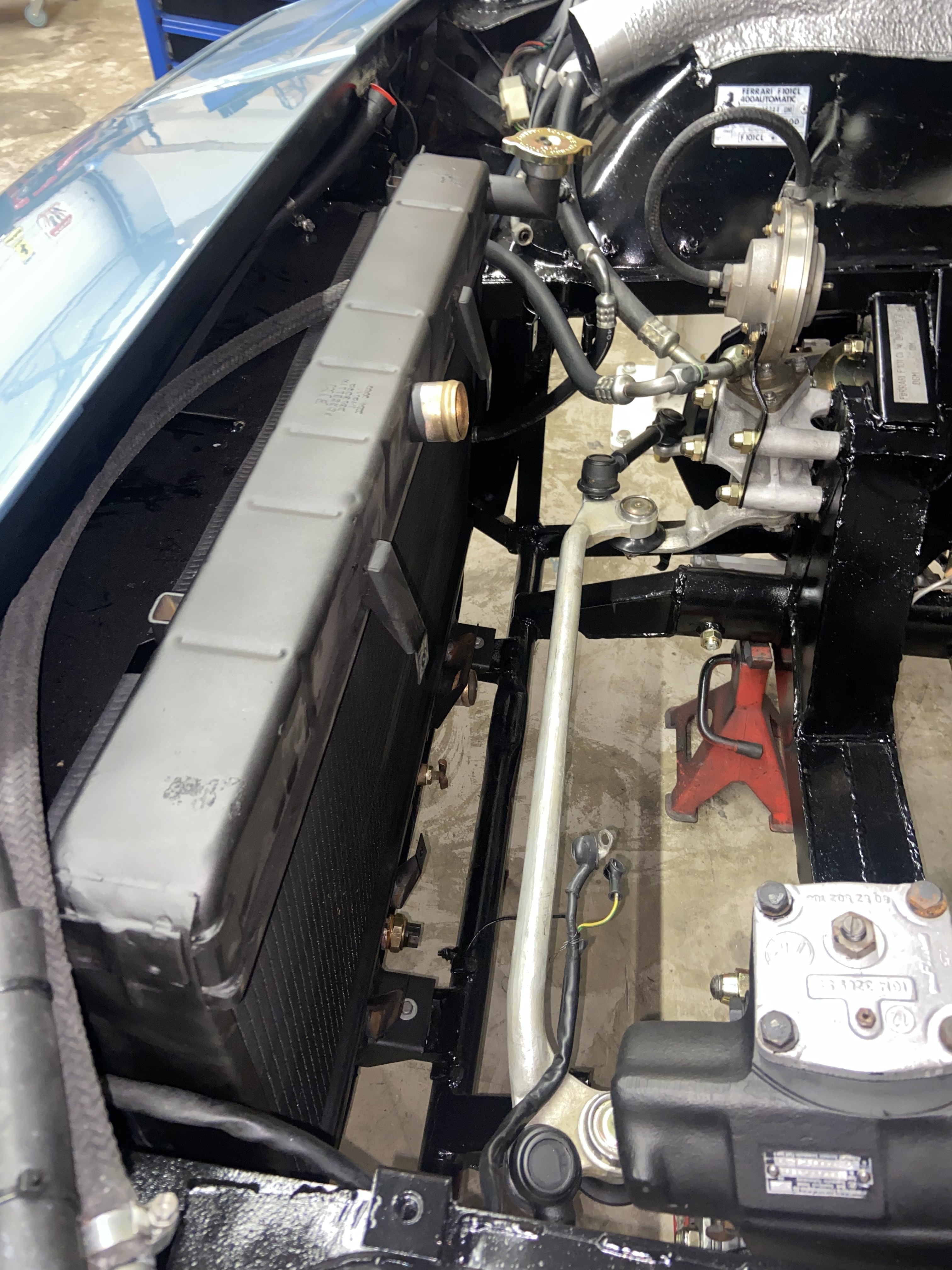

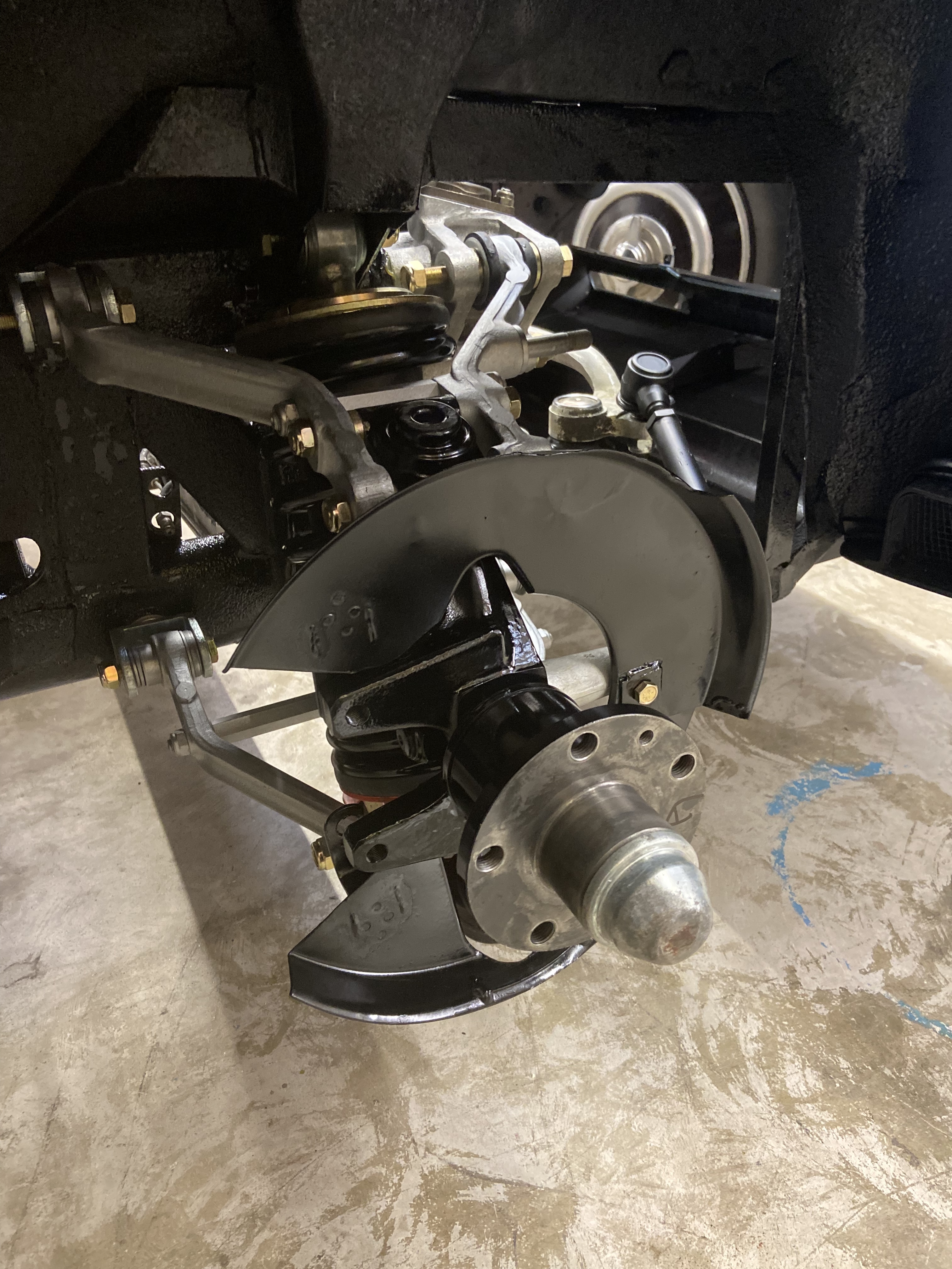

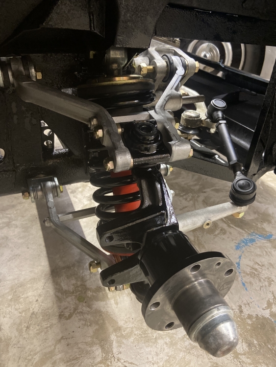

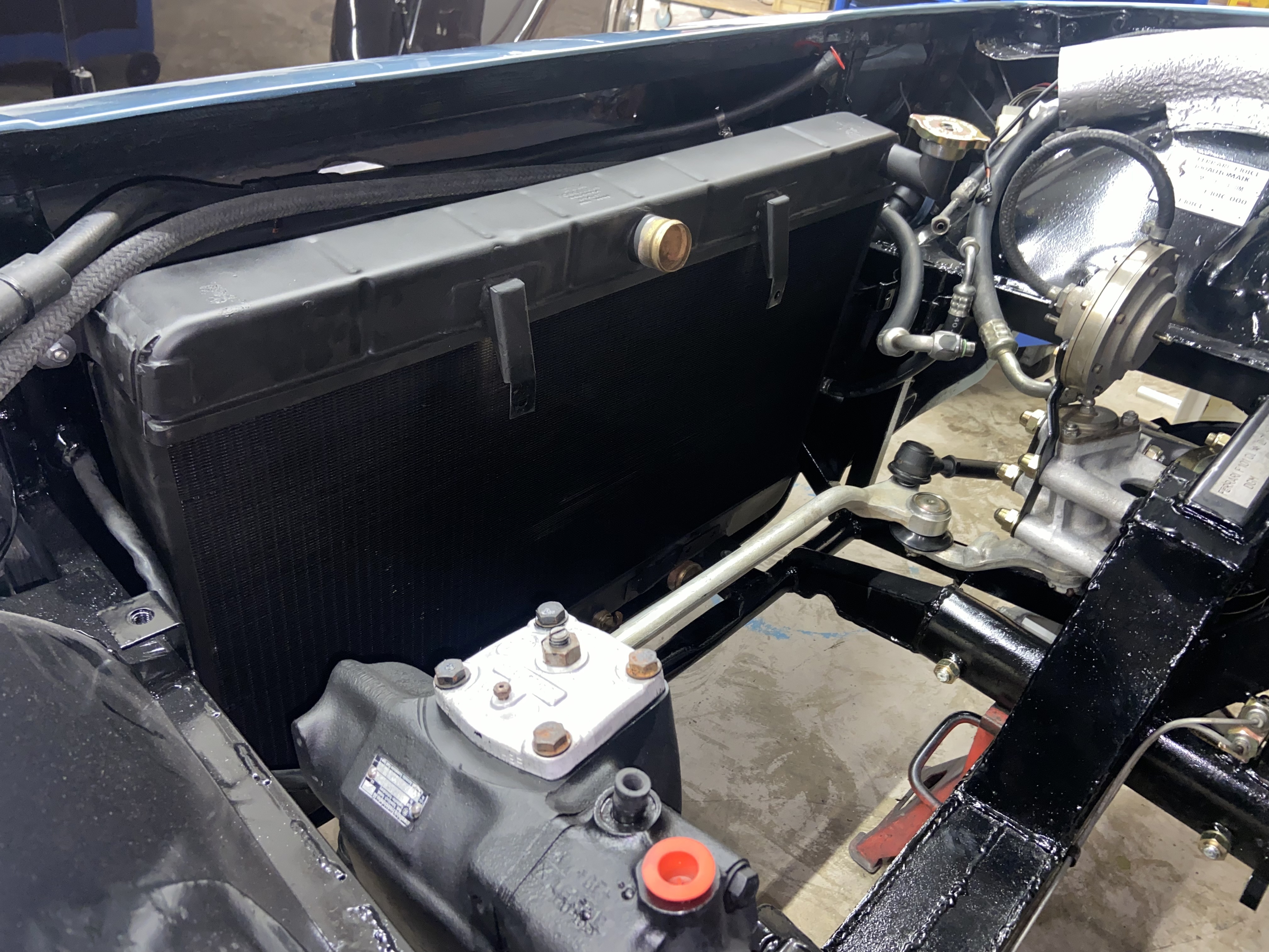

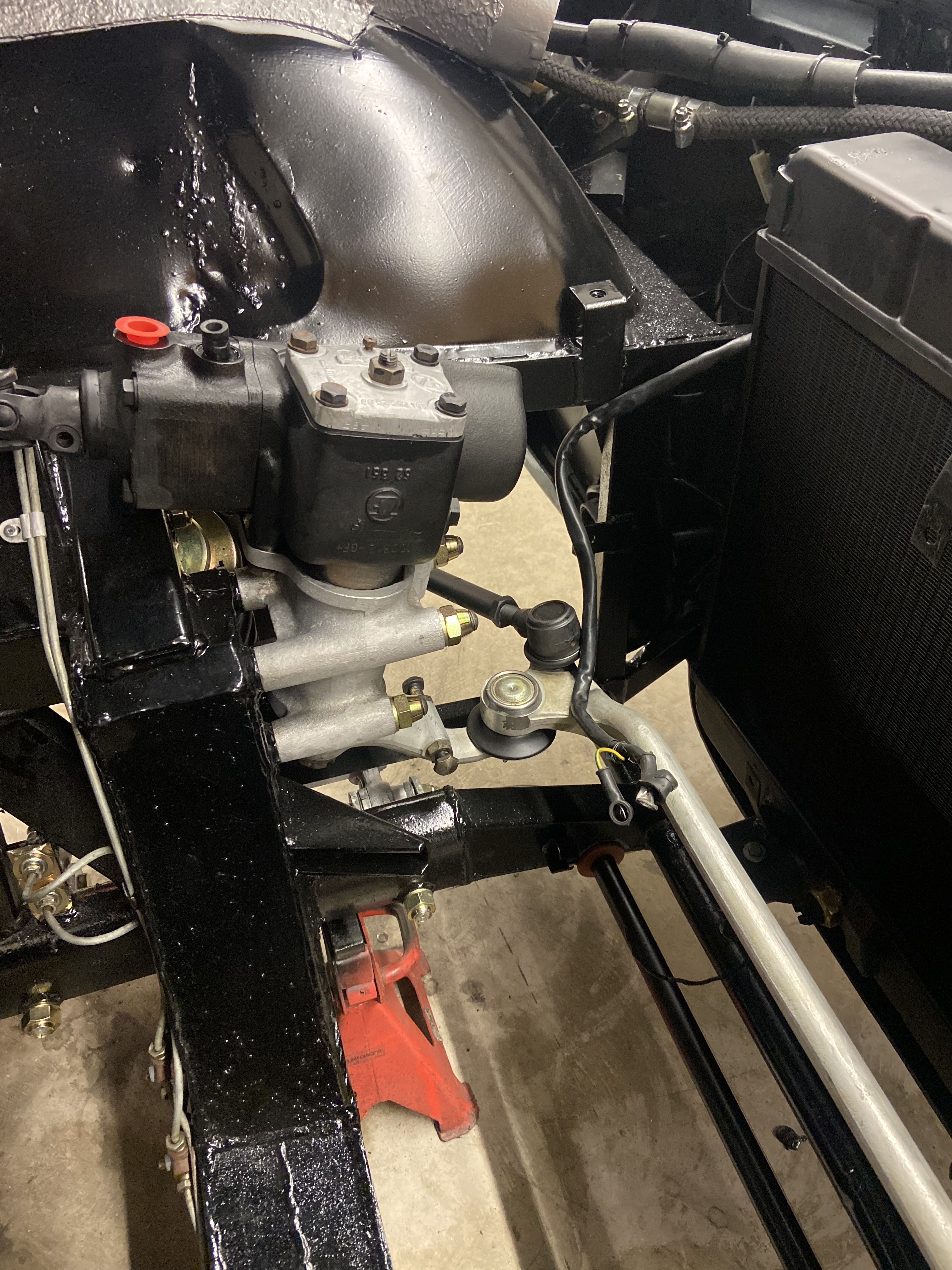

Un petit aperçu du remontage. Vincent est en train de la refaire à neuf !!!😍
Ferrari 550 Maranello
Toscano
Magnifique... on en mangerait presque.
L'ensemble moteur-boîte pourra-t-il être remis en place sans problème si le radiateur et la direction sont déjà remontés?
Ferrari F430 Challenge
F355QV70
il y a 21 minutes, Toscano a dit :
Oui oui il se monte à condition de ne pas en mettre pluss autour .
Et monter le moteur nu de tout accessoires .

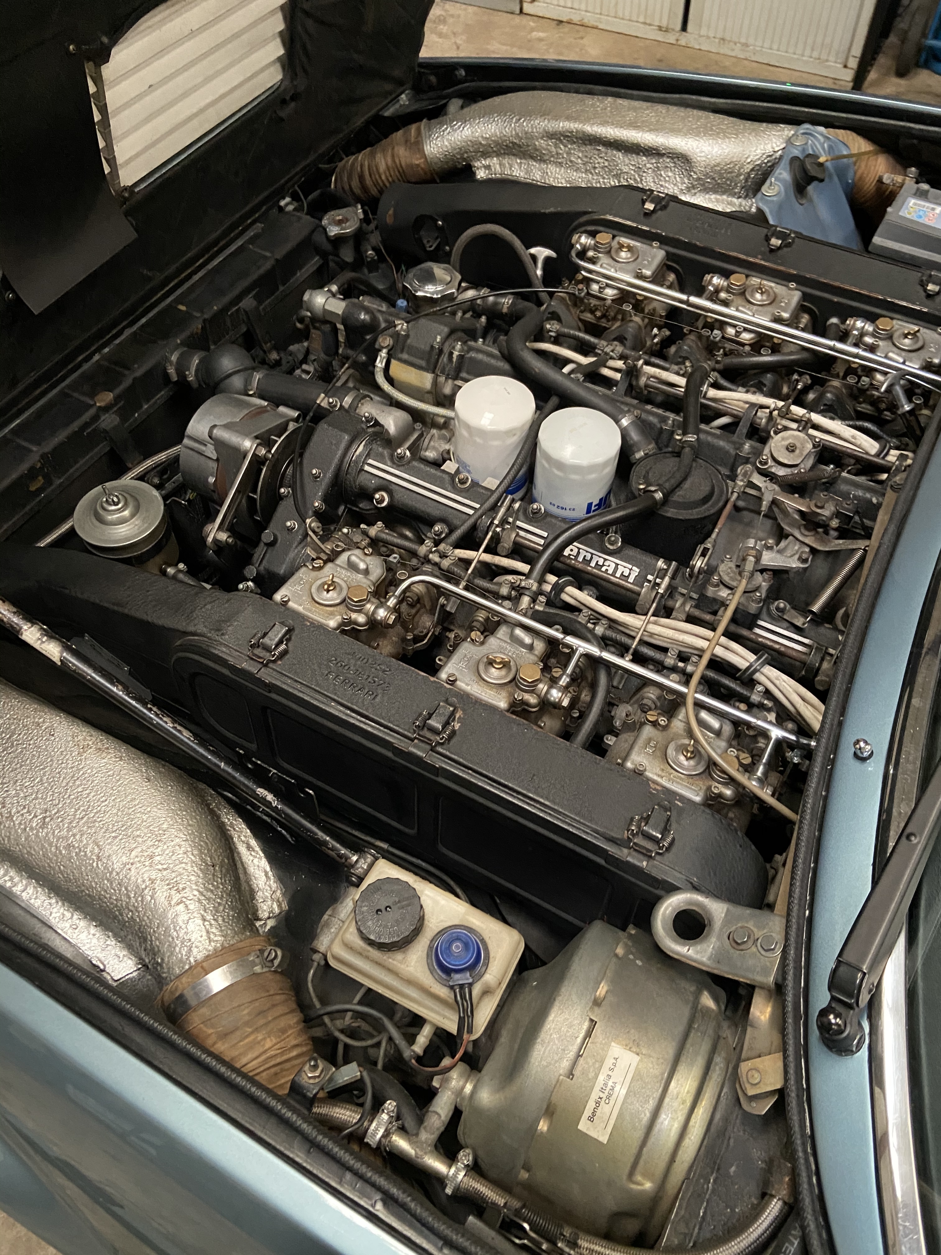

La pièce ronde montée à droite sur le rappel de direction est-elle le détendeur de climatisation?
Ces anciennes climatisations supportent-elles bien le passage au R134a?
F355QV70
Il y a 1 heure, Toscano a dit :
Non il s’agit d’une  pompe à vide DA
La clim c’est la panique
pas sur quelle fonctionne aussi bien qu’avec l’ancien . 🙄
Je vais voir lorsqu’on mettra en route le système si mes travaux dessus fonctionnent .

Au temps pour moi, merci pour les précisions... (le détendeur de clim... non mais quel c*n je fais...)
Le radiateur a l'air bien propre. L'as-tu fait refaire?
Est-il possible de faire remplacer le corps par un plus moderne qui améliorerait le refroidissement, comme c'est possible sur des autos bien plus anciennes?
Oui radiateur refait et faisceau changé par une nouvelle génération .

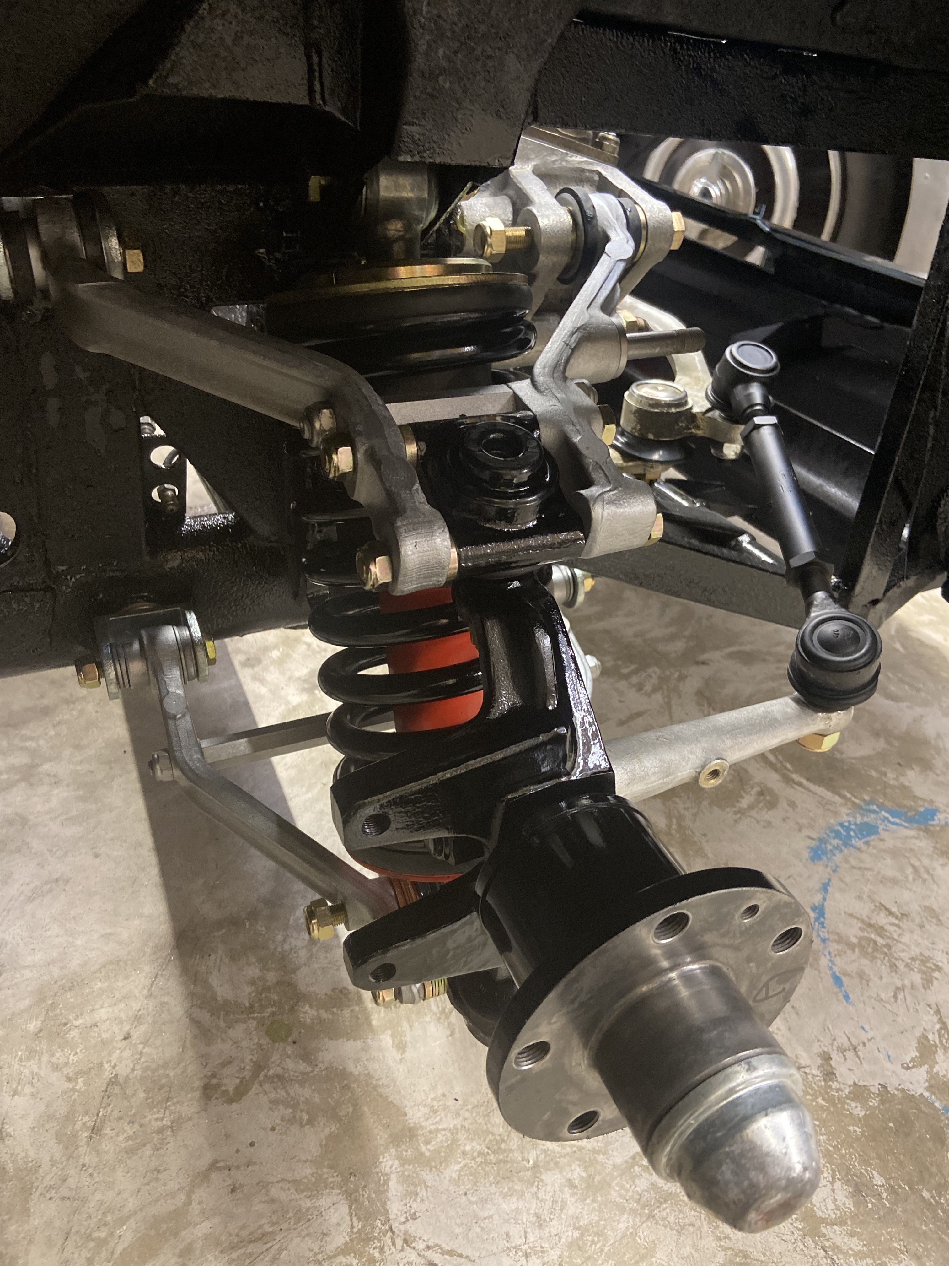

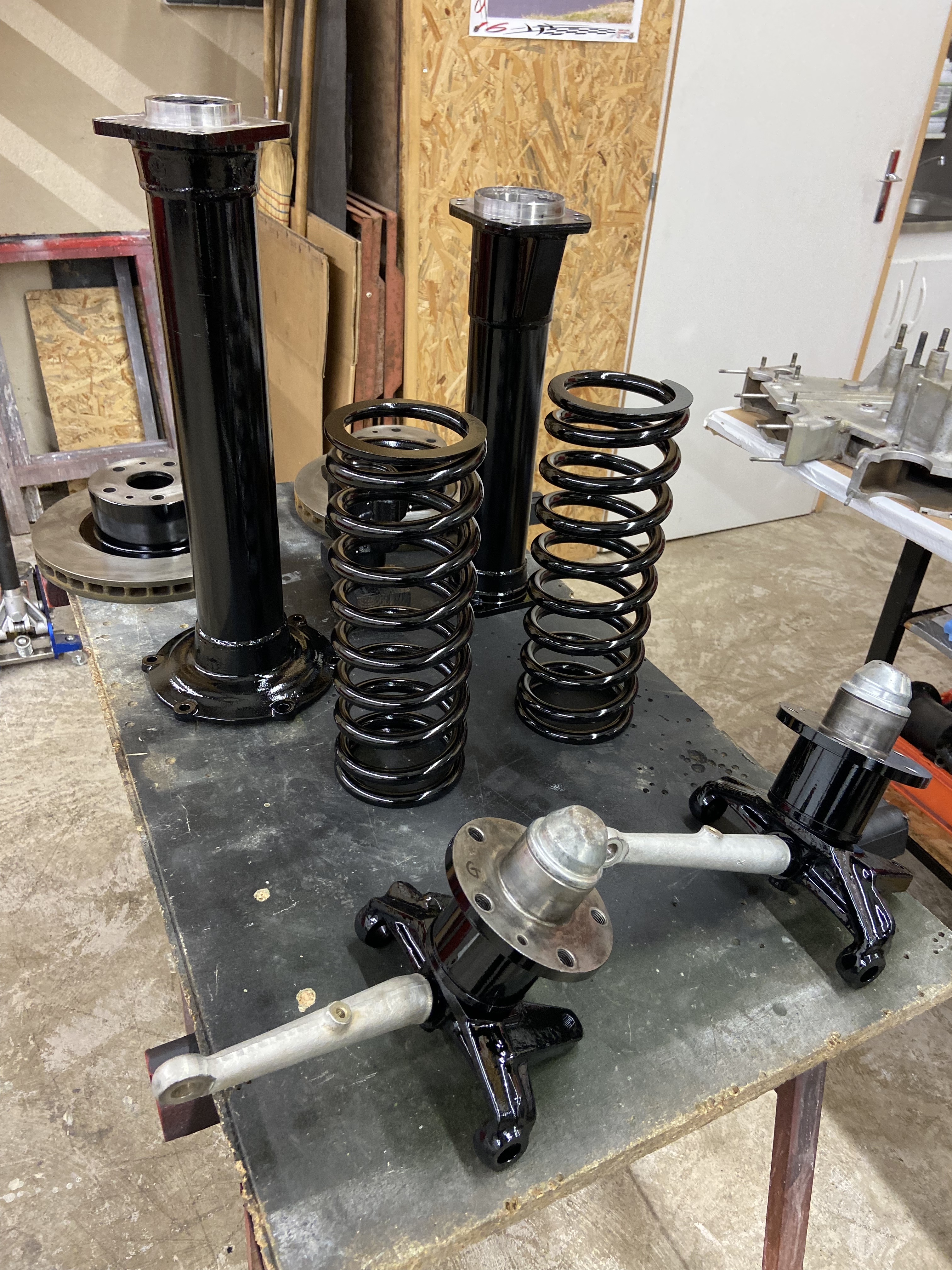

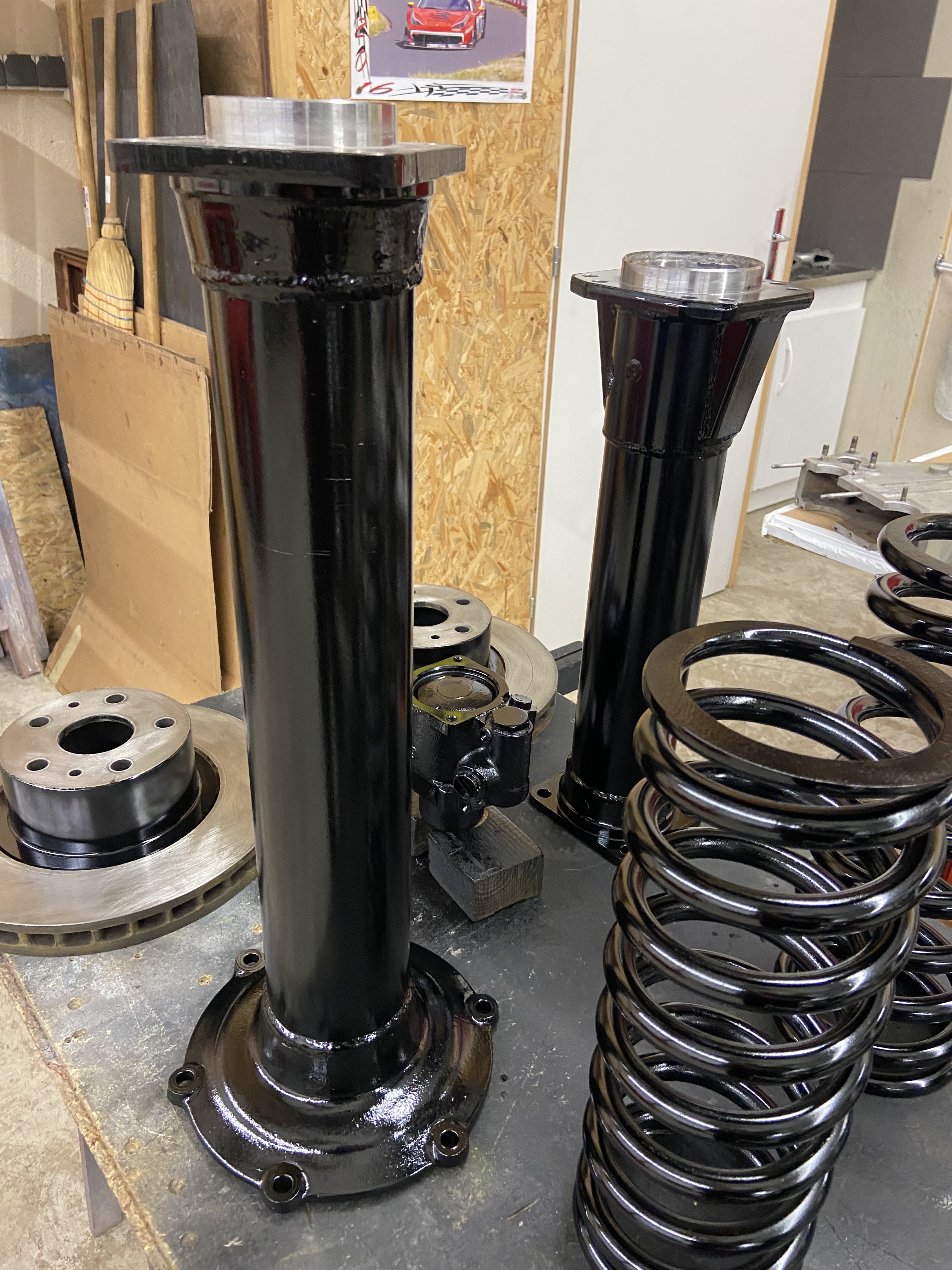

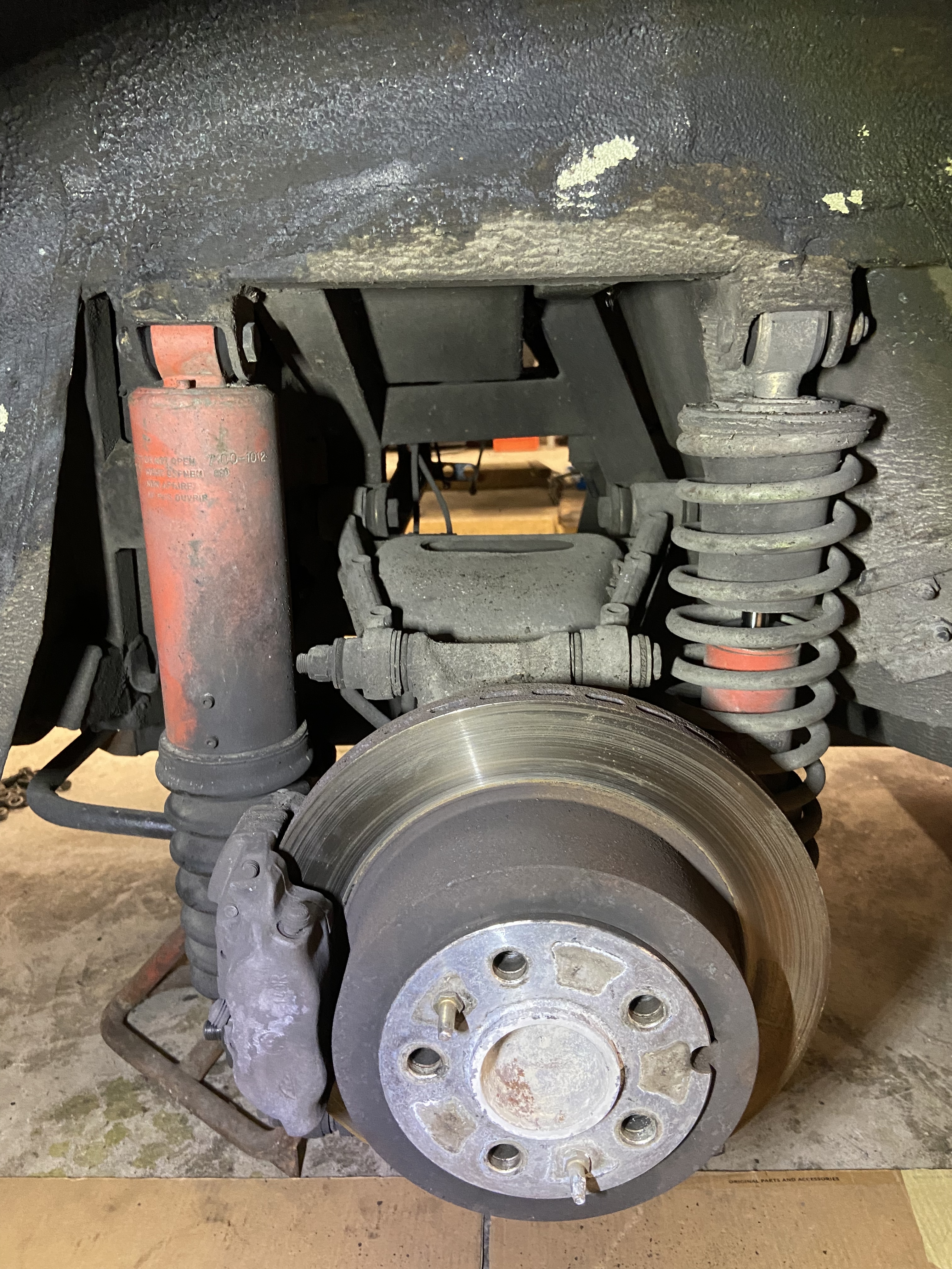

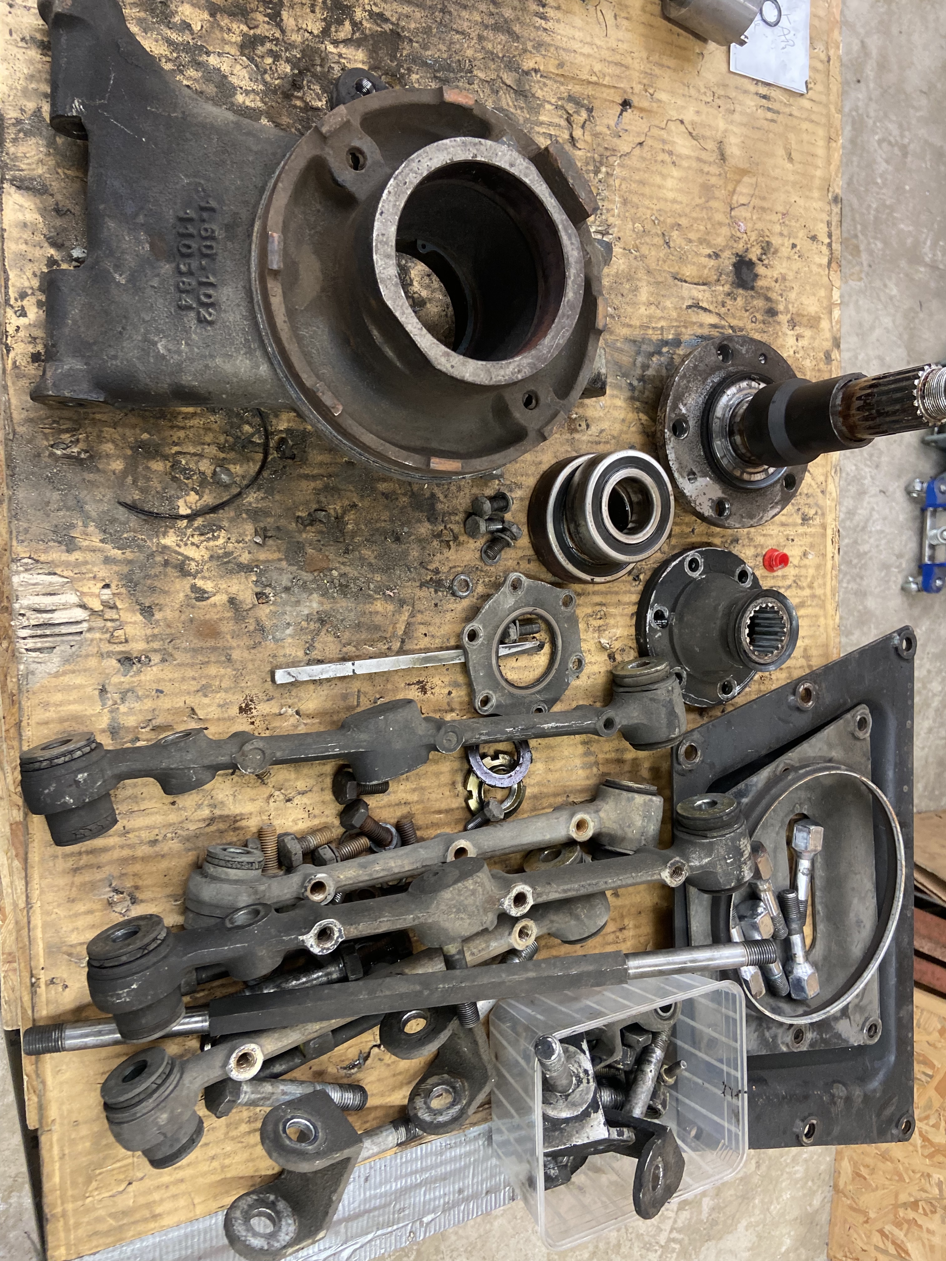

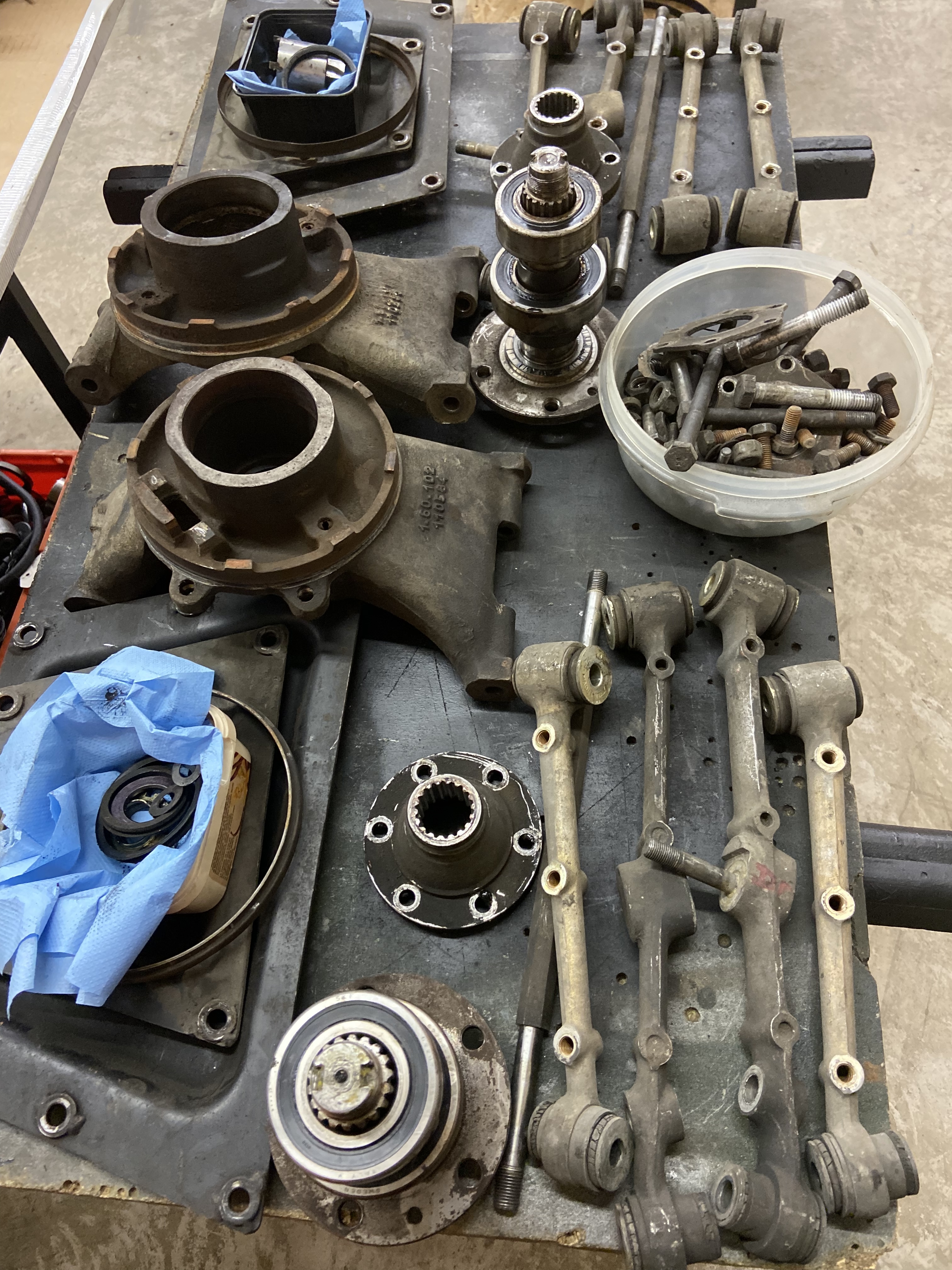

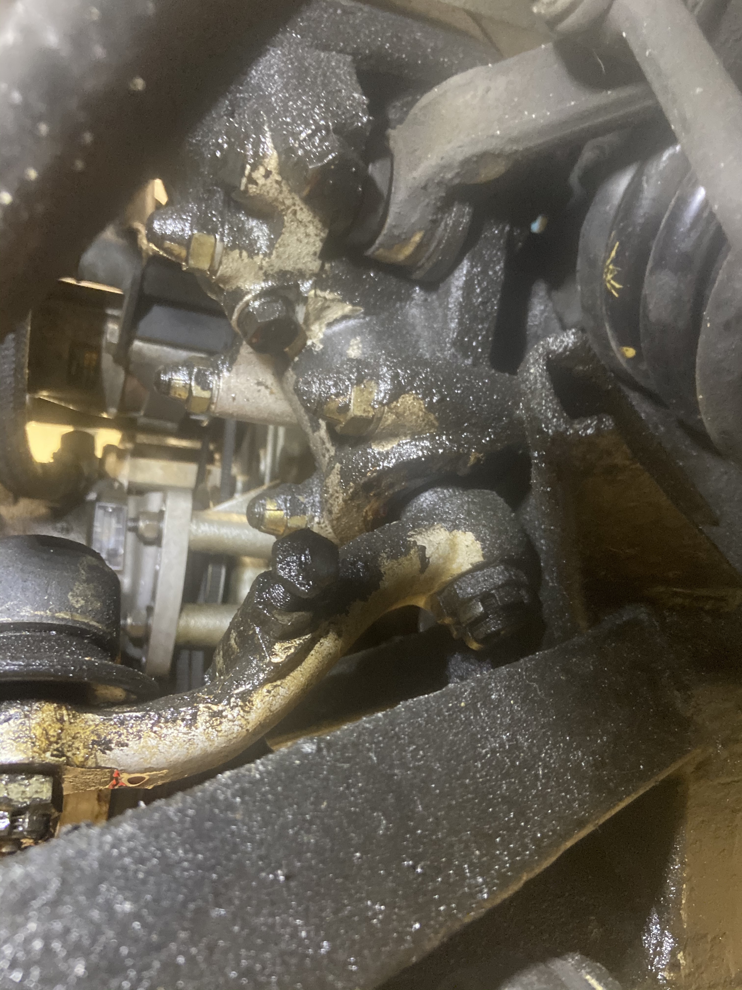

421E7ECC-115E-40B6-ACD0-0333D686180A.thumb.jpeg.d82bd334809e85b92a16012c1448b39a.jpeg1D90679D-E59D-434F-9497-1192D2E7C700.thumb.jpeg.275d639b35553f03a90dd17e6b9e1612.jpegLes travaux continuent.
je me suis attaqué au train arrière
c'était pas dans le programme mais comment peut on laisser le train arrière dans son jus alors que moteur bv et pont seront refaits
le train avant et le compartiment moteur également
les cardans aussi .
les photos parlent d’elles même

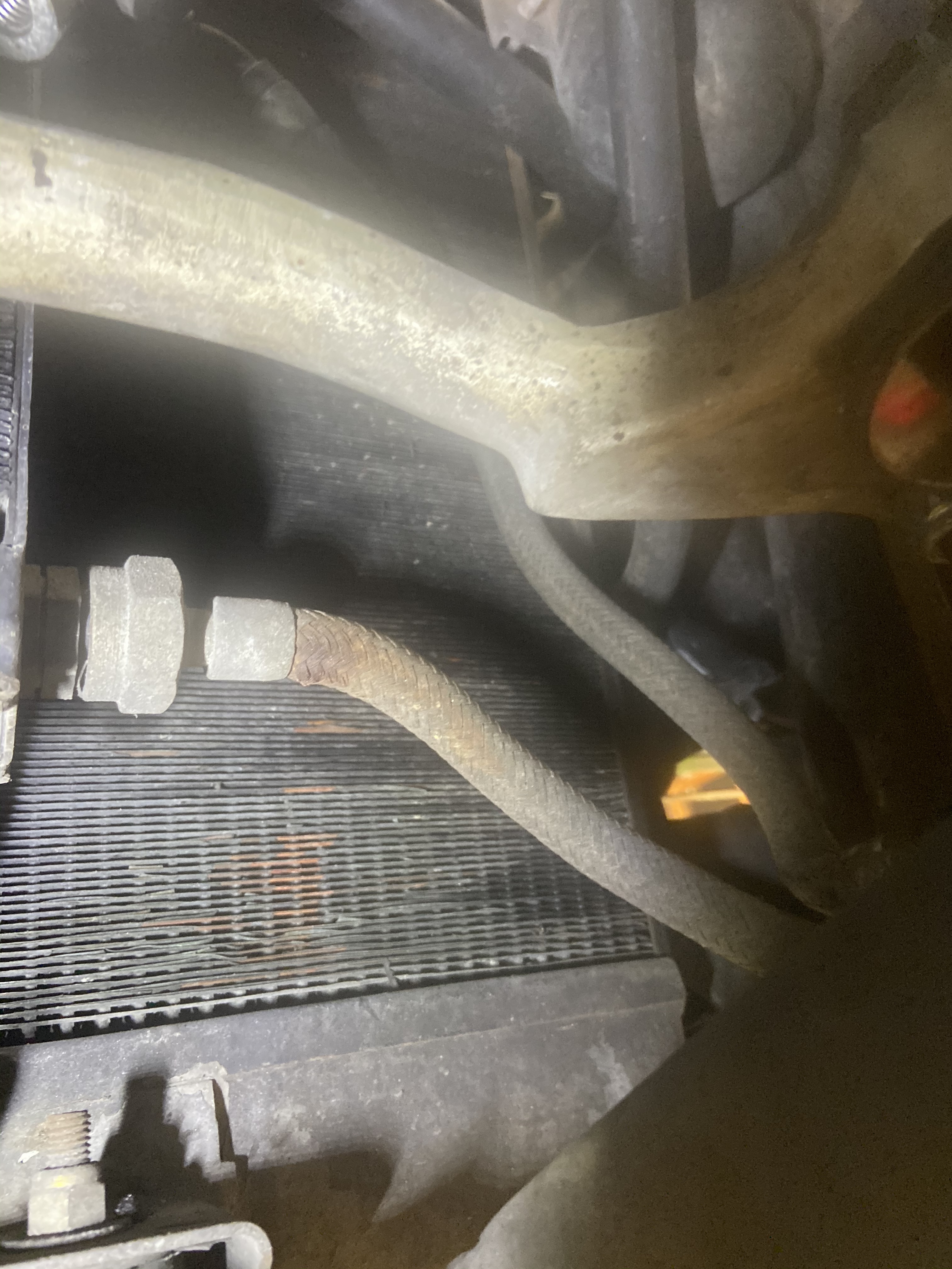

Quelques petites photos qui te rappelleront d’où l’on (tu) part (s) 😉…… il y a presque un an.
Ferrari 599 GTB Fiorano
Chiamani
Le avant/après prend tout son sens quand on revoit les photos du début 😳

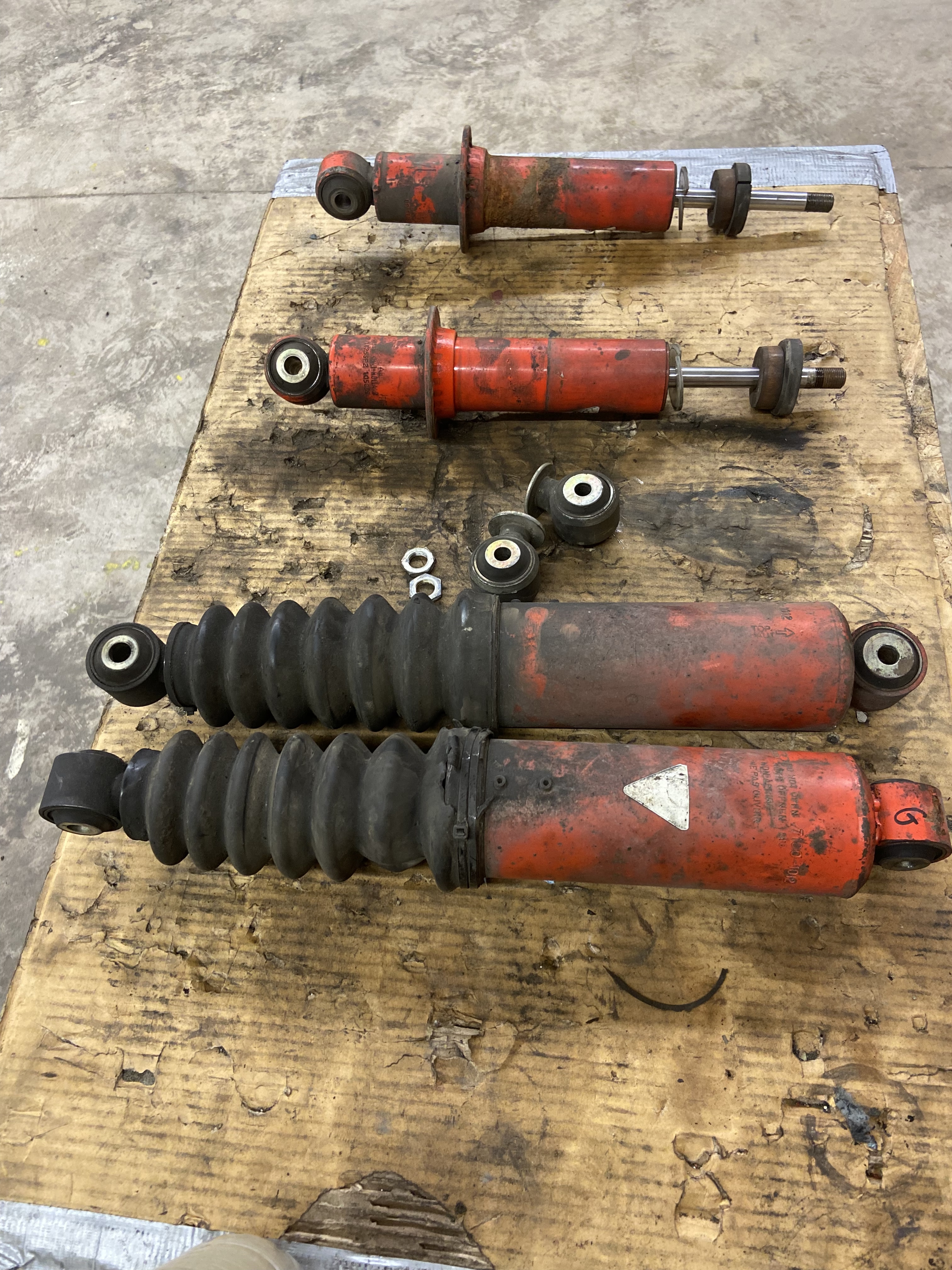

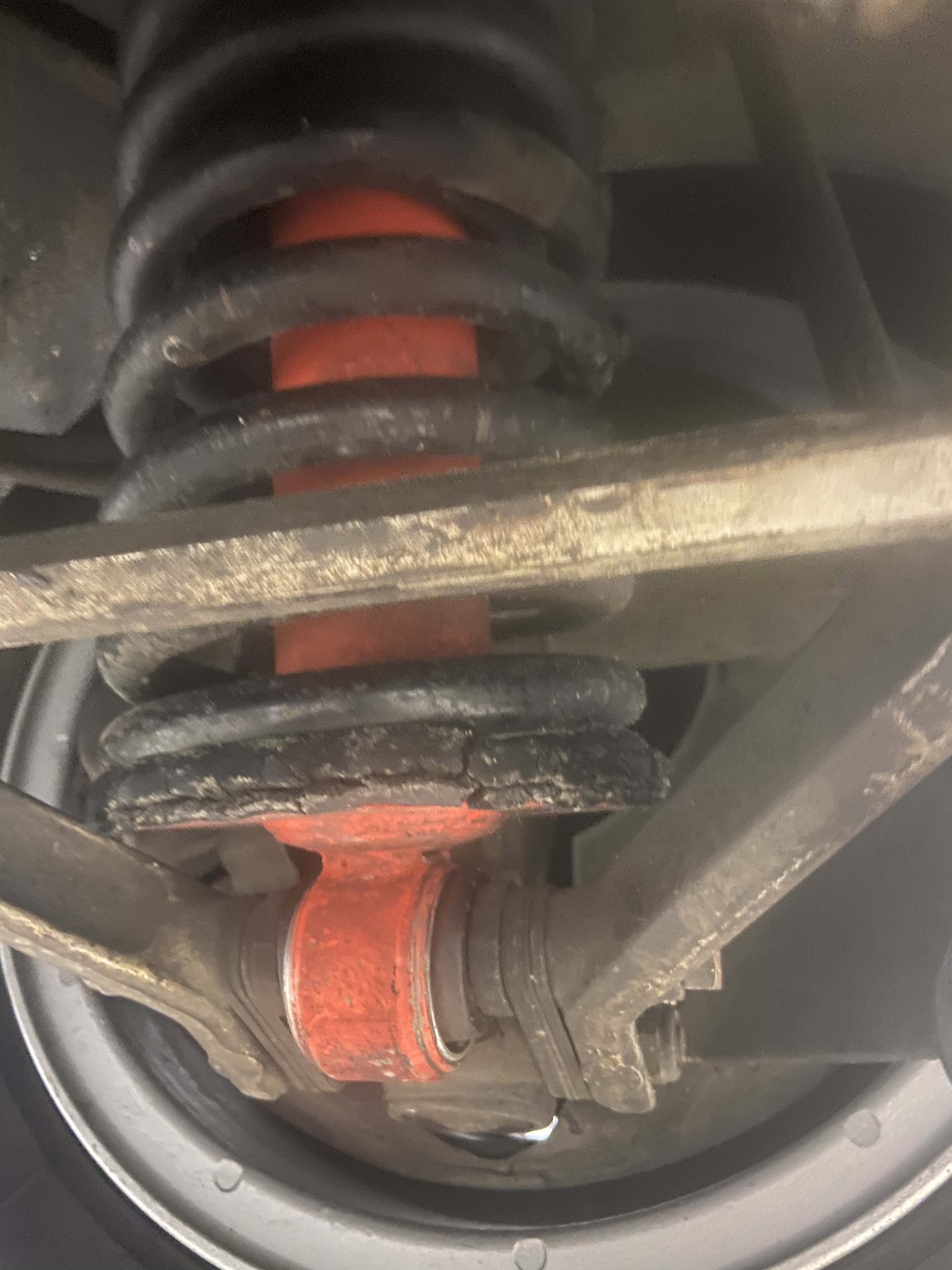

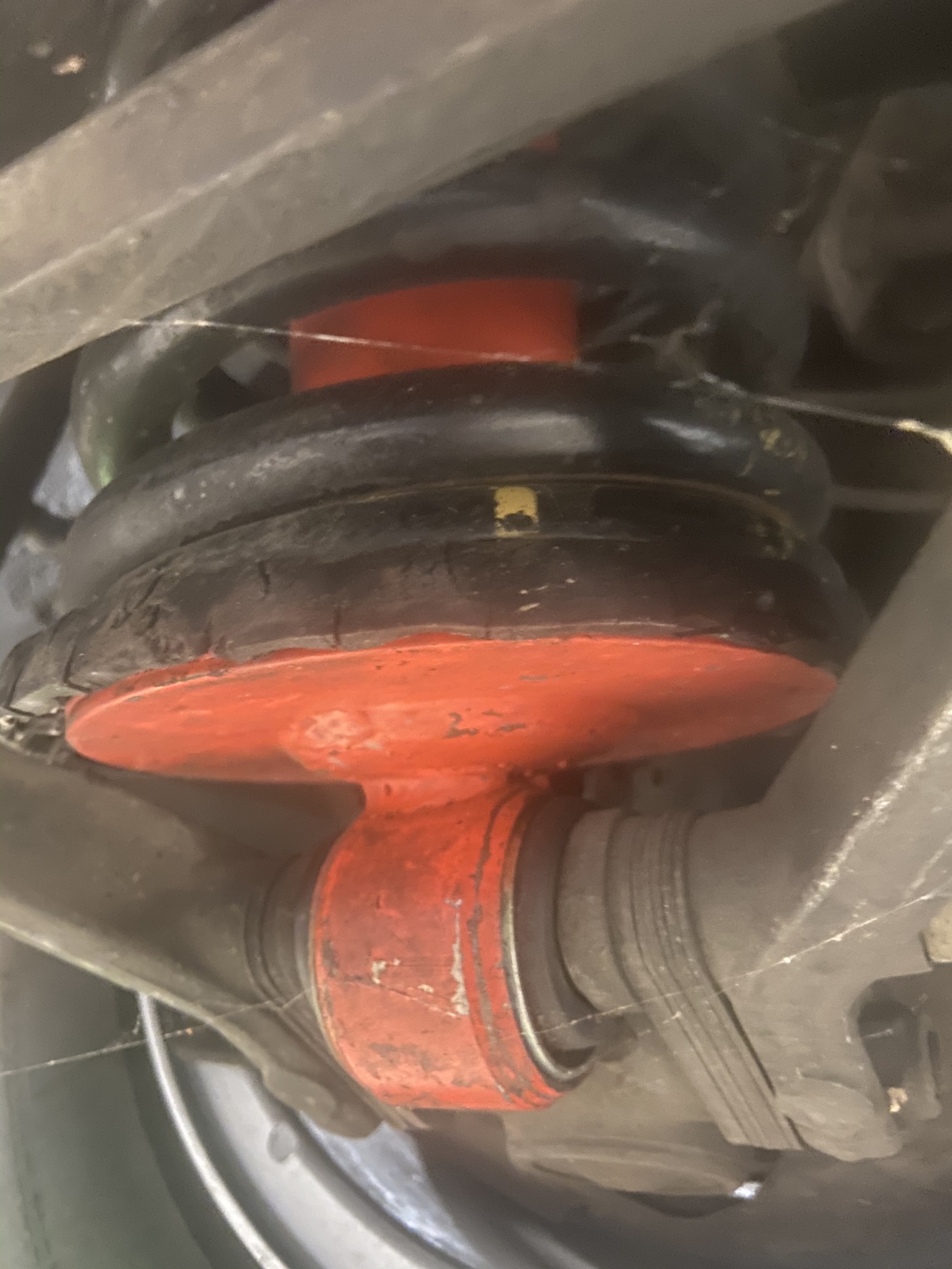

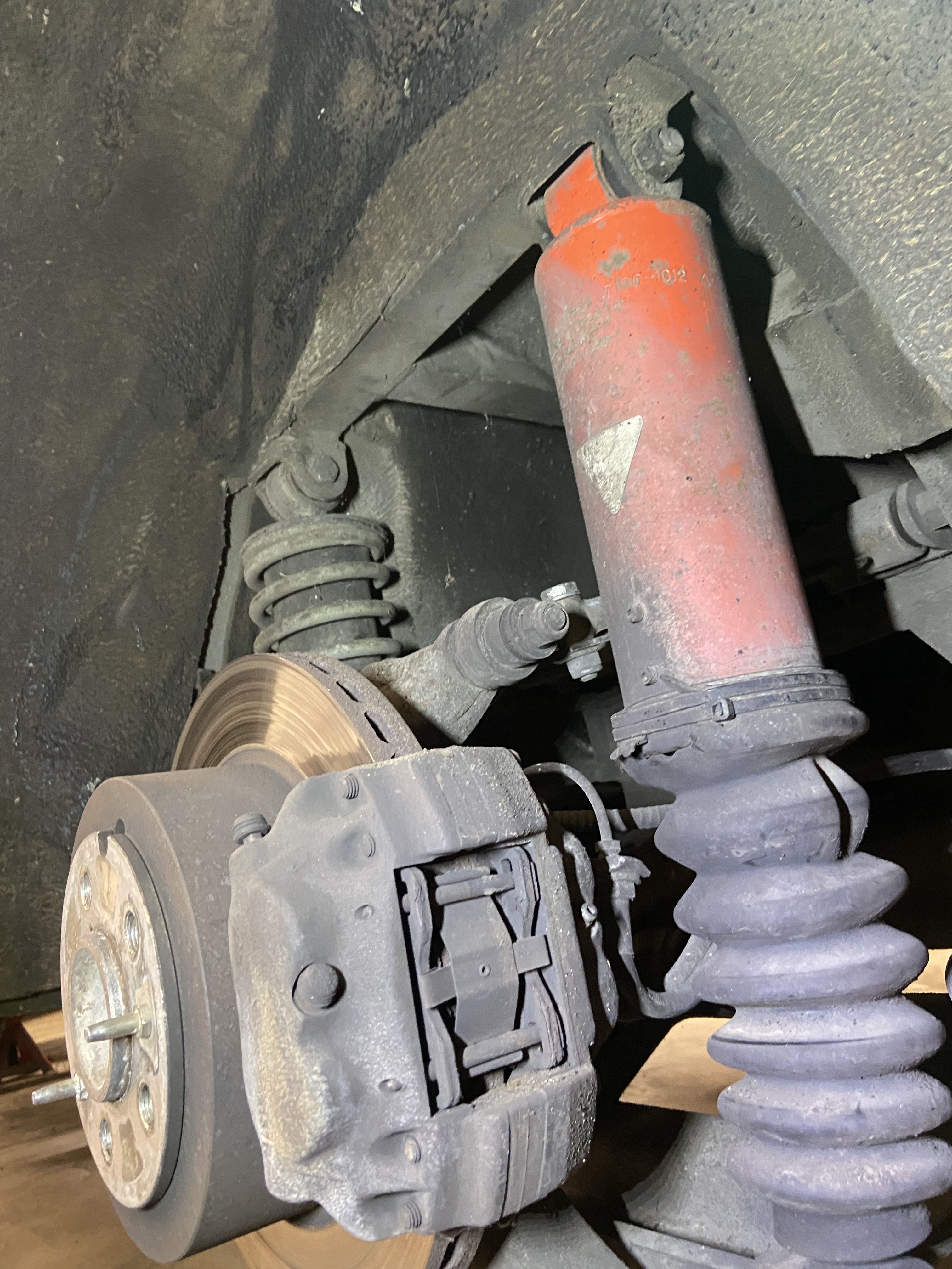

L'amortisseur sans ressort sert à garder toujours la même hauteur de caisse quelle que soit la charge, c'est ça?
Je viens de regarder le prix de cette babiole sur eurospares, ça pique... Je suppose qu'il est possible de les faire restaurer?
Modifié par Toscano
Chiamani
Oui c’est bien pour stabiliser l’assiette de la voiture.
je suis surpris qu’ils soient disponibles car plutôt difficile à trouver …
Mais même à restaurer cela semble être assez complexe comme avait pu me l’expliquer @Nic33'GT4 qui a fait cette restauration il y a quelques années.
F355QV70
Il y a 10 heures, Chiamani a dit :
Justement se n’est plus dispo .
et ceux proposés ne sont plus du même ordre à l’intérieur.
