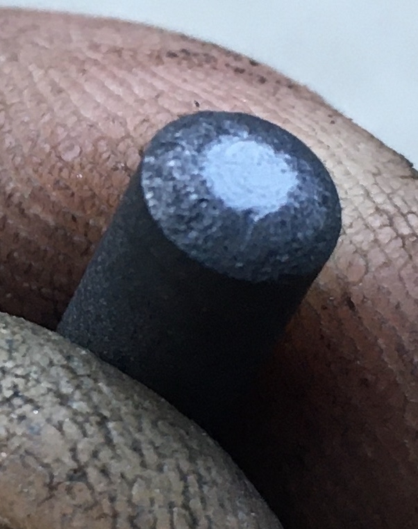

Voici les nouvelles du jour :
- Démontage des têtes de Delco ce matin et voilà sur celle des cylindres avant, la partie centrale était coincée dans le fond donc remise en état de celle-ci remontage et test.
Retour de toute la puissance, l'impression de quelques soubresauts (peut-être que certaines des bougies ont pris un coup depuis qu'elle tourne carré...) et au bout d'une vingtaine de km, rebelote... 😭
J'attend qu'elle refroidisse pour re vérifier tout ça...
Sans vouloir mettre en doute  le travail de ton garage de quand ta grosse révision date t-elle.?
A voir les vis de fixation des doigts ça m'étonnerais qu'ils ont êtés remplacés récemment de même que les joint spi.

La révision date d'Avril dernier, avec depuis plus de 5000 km jusqu'à la remontée du Sud, où le moteur a été déposé et j'ai bien récupéré dans les pièces changées 2 Têtes de Delco et 2 doigts d'allumeur Magneti Marelli alors que là, c'est du sans marque... Les joints soi n'ont pas été changé car ils ne fuyaient pas.
Alors d'où peut venir cette rupture qu'à certains moments au niveau du charbon de la tête de Delco ?

J'ai enfin trouvé le boitier électronique pour vérifier les connectiques et la carte électronique, tout était parfait ! PS : Merci Manu, j'ai vu ton message juste après avoir vu la trappe...😉
Re démontage de la tête de Delco avec le constat que le câble de la bobine avait été mal percé  lors du remontage car les vis pointeaux sur ces têtes de substitution sont plus arrondies que pointues d'où une mauvaise connectivité et la perte des cylindres de temps en temps...🤔
Une fois démontée, j'ai re démonté tous les câbles qui présentaient aussi quelques défauts de connectivité entre la vis et son support... Eh oui, pour du matériel neuf ! 😡 Donc dégraissage de l'ensemble avec un remontage minutieux et là ! 🙏
Je ne crie pas victoire tout de suite, les prochaines sorties confirmeront le résultat mais aujourd'hui, quel pied ! 😍😍😍

Résumé de la fin de l'histoire :
D'après vous, dois-je demander à mon "garagiste" de me faire un échange pour les têtes de Delco car j'espère que je n'aurais pas à rééditer l'opération tous les 5000 km...🤔
Encore un grand merci pour tous vos précieux conseils et votre aide dans ces semaines de galère.
