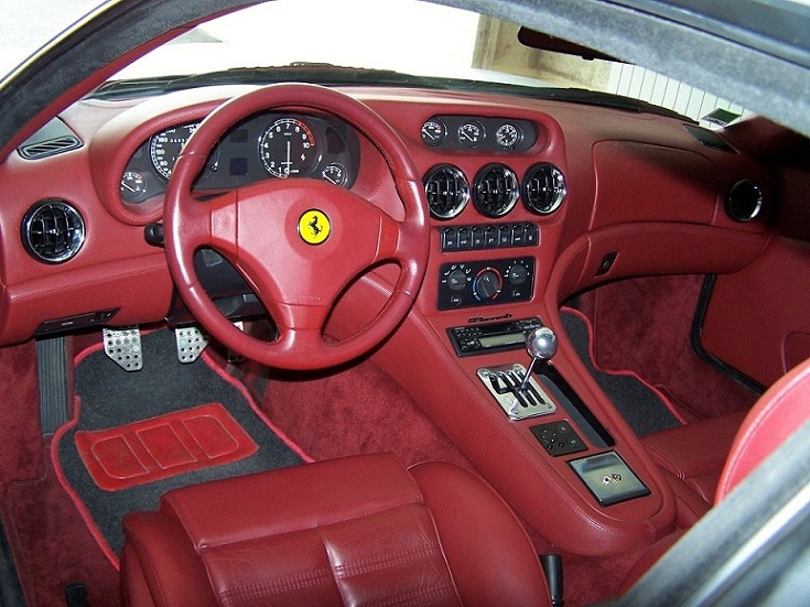

Bonjour,
Très belle exemplaire également  ;)!
FERRARI 550 MARANELLO état exceptionnel
Mise en ligne par gaulier le 29 juillet à 14:57.
Prix : 58 000 €
Ville : 83700 Saint-Raphaël
Année-modèle : 1997 Kilométrage : 35 400 KM Carburant : Essence
Boîte de vitesse : Manuelle
Voiture en parfait état , entretien Ferrari , factures , carnet d'entretien , embrayage 5000 Kms , pot inox , controle technique vierge .
Un véhicule exceptionnel dans un état parfait qui ravira les plus exigeants et ceux qui veulent faire un achat sans mauvaise surprise .
N' hesitez pas a me contacter par mail dans un 1er temps .
