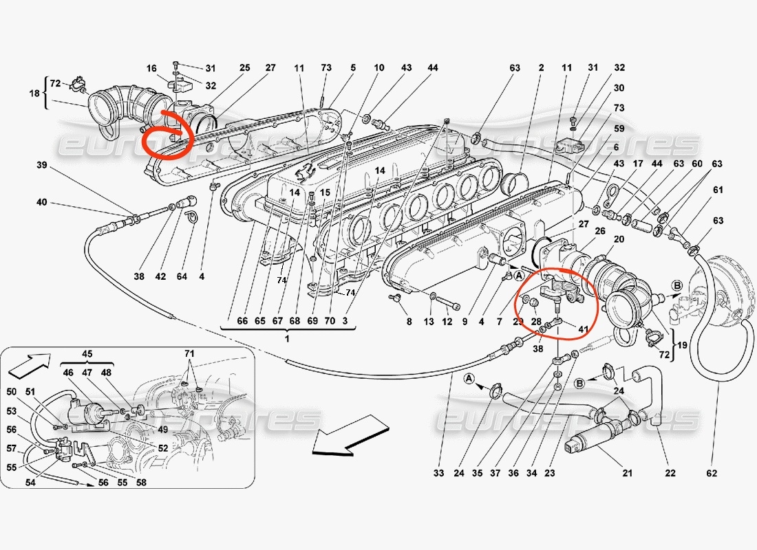

tifosi101 10 427 Signaler ce message Posté(e) le 25 décembre 2021 (modifié) Une démarrage moteur froid suivi instantanément d'une montée au régime maxi c'est pas bon effectivement. Risque de grippage du moteur. Ton câble a peut-être cédé/grippé dans sa gaine (si gaine il y a) et la tringlerie semble être grippée/bloquée en position accélérée = papillon des gaz ouvert en grand. Tu devrais jeter un oeil sous le capot moteur et ramener l'accélérateur (j'ai pas dit la pédale) en position repos (papillon "fermé") Modifié le 25 décembre 2021 par tifosi101 1 Citer Nul homme ne possèdera complètement une Ferrari. Il en sera juste le gardien, pour les générations futures... Partager ce message Lien à poster Partager sur d’autres sites
tifosi101 10 427 Signaler ce message Posté(e) le 25 décembre 2021 Tu as 2 boitiers papillons de gaz (1 par banc de cylindres). Envoie la main à la tringlerie là où j'ai entouré en rouge pour ramener les papillons en position repos. Ainsi tu pourras démarrer et être au ralenti (à condition que les papillons ne soient pas complétement fermés) 1 Citer Nul homme ne possèdera complètement une Ferrari. Il en sera juste le gardien, pour les générations futures... Partager ce message Lien à poster Partager sur d’autres sites
Benj44 15 Signaler ce message Posté(e) le 25 décembre 2021 Parfait ! Merci beaucoup. je vais essayer cela. Par chance j’avais pas mal roulé avant que cela n’arrive. La température moteur était élevée avant ce surprenant démarrage. Heureusement… Citer Partager ce message Lien à poster Partager sur d’autres sites
Benj44 15 Signaler ce message Posté(e) le 26 décembre 2021 En effet, sur le banc cylindre droit du moteur le papillon était complètement ouvert. J’ai l’impression qu’il était « coincé ». Je l’ai remis en position « repos » et miracle tout fonctionne. Elle tourne à nouveau comme une horloge. J’hésite cependant à rouler sans faire vérifier ce problème de papillon au préalable. Bravo et surtout merci ! Citer Partager ce message Lien à poster Partager sur d’autres sites
tifosi101 10 427 Signaler ce message Posté(e) le 26 décembre 2021 (modifié) Impeccable ! Heureux pour toi 😎✌️ Il n'y a pas de fumée sans feu effectivement 😬 Moteur arrêté, tu peux toujours faire des allers-retours de ta pédale d'accélérateur et voir si ça se recoince. Dans tous les cas, il faut contrôler. En 2021 j'ai eu dans mon entourage une 246gt et une F355 embêtées par le câble d'accélérateur. Dans ton cas, c'est peut-être simplement la tringlerie du papillon de droite qui demande à être relubrifiée. Tu sens un point dur quand tu le manipules à la main ? Modifié le 26 décembre 2021 par tifosi101 1 Citer Nul homme ne possèdera complètement une Ferrari. Il en sera juste le gardien, pour les générations futures... Partager ce message Lien à poster Partager sur d’autres sites
Benj44 15 Signaler ce message Posté(e) le 26 décembre 2021 Tu as raison, il y a bien un point dur quand je le manipule à la main. Je vais le lubrifier et vérifier ensuite. Merci encore pour ton aide précieuse. Citer Partager ce message Lien à poster Partager sur d’autres sites

Toscano 803 Signaler ce message Posté(e) le 26 décembre 2021 (modifié) Tu peux également démonter l'admission afin d'avoir accès au papillon pour vérifier à quel point il est encrassé ainsi que son axe. En fonction du niveau blow-by il peut y avoir plus ou moins de dépôt huileux. Cet encrassement a tendance à rendre difficile la rotation du papillon autour de son axe. Nettoyer alors le papillon avec un chiffon propre imprégné par exemple de nettoyant frein pour retirer tous les dépôts huileux visibles. Modifié le 26 décembre 2021 par Toscano Citer Partager ce message Lien à poster Partager sur d’autres sites

Benj44 15 Signaler ce message Posté(e) le 30 décembre 2021 Je viens de faire vérifier la voiture par mon mécano. Les papillons fonctionnent parfaitement. La panne est aléatoire, ce n'est parfois qu'après plusieurs pressions sur l’accélérateur qu'il se coince. On va donc changer le câble d'accélérateur. J’espère que l'opération ne sera pas trop onéreuse... Bon réveillon à tous. Citer Partager ce message Lien à poster Partager sur d’autres sites
Toscano 803 Signaler ce message Posté(e) le 4 janvier 2022 (modifié) Bonsoir @Benj44, Avant de commander un nouveau câble, ton mécano a-t-il essayé de dégripper l'ancien? Parle-t-on d'ailleurs du câble qui va de la pédale au papillon de gauche ou bien du câble qui relie les deux papillons? Les deux peut-être? A 28500 km seulement je suppose que les deux câbles sont comme neufs mais l'un ou l'autre a commencé à s'oxyder dans son conduit pour la simple raison que la voiture n'a pas suffisamment roulé en ~20 ans d'existence. Modifié le 4 janvier 2022 par Toscano Citer Partager ce message Lien à poster Partager sur d’autres sites
Benj44 15 Signaler ce message Posté(e) le 4 janvier 2022 Bonsoir Toscano, Merci pour ton message. Je pense qu'il s'agit du câble qui va de la pédale au papillon de gauche. Tu as sûrement raison, il est peut-être oxydé, je vais en parler à mon mécno. Bonne soirée. Citer Partager ce message Lien à poster Partager sur d’autres sites
