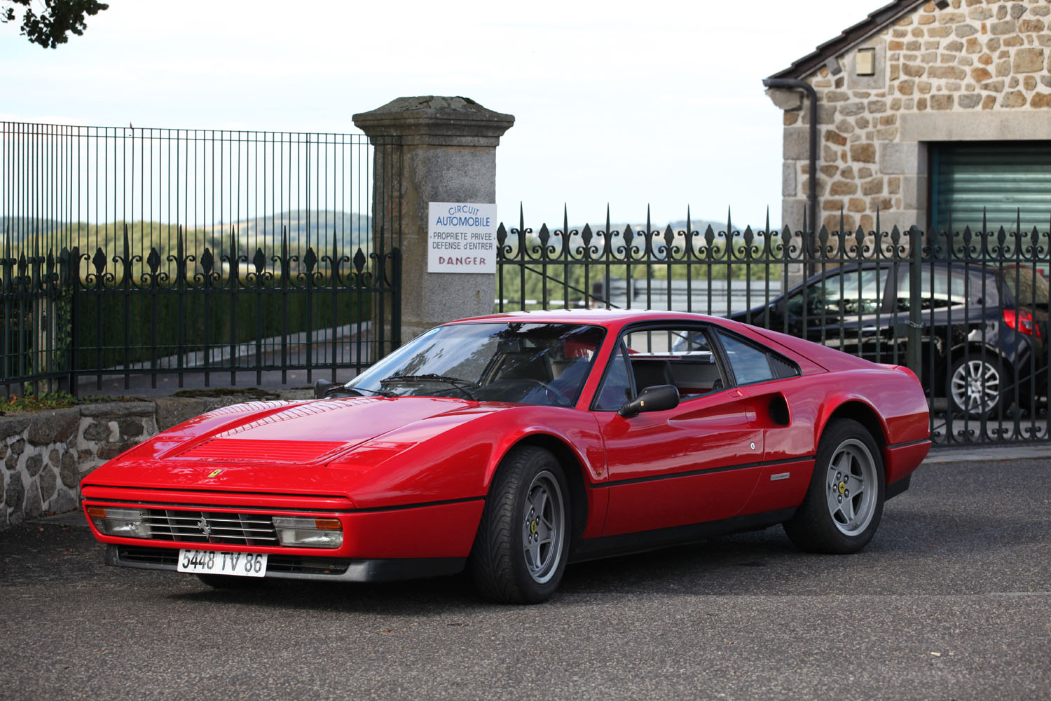

Par contre j'ai bien regardé mon abondante doc, sur mes photos perso ainsi que sur des photos d'annonces, la position du logo "328 GTB" est conforme à tout ce que j'ai vu.
Par contre dans le sujet de présentation de ta voiture c'est le tien qui me semble un peu haut.
