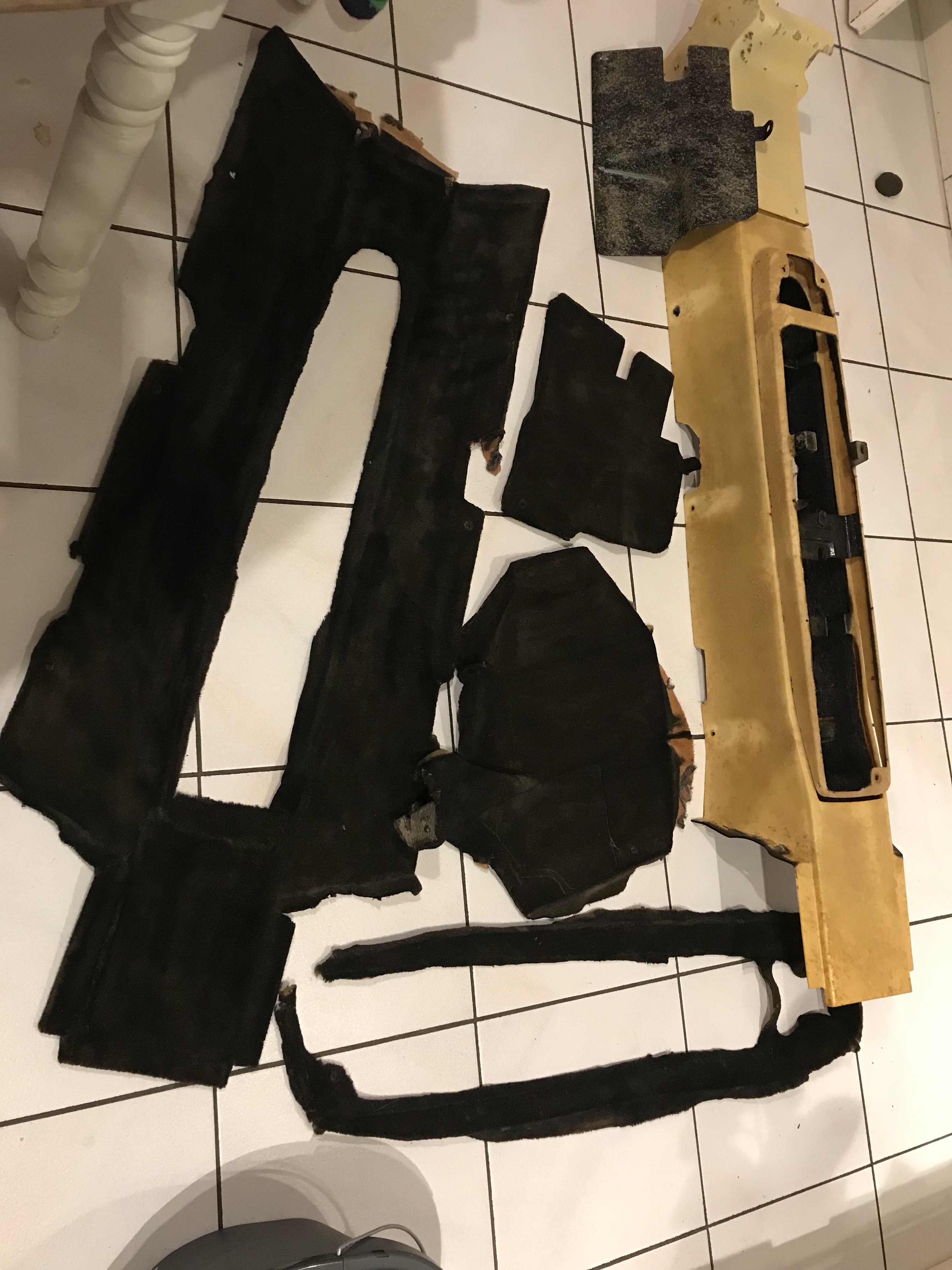

Aller démontage de l intérieur 360 Modena

Hello Julien
Peux tu me dire par quoi commencer pour démonter le TBD ?
Y a t il des subtilités du genre vis cachées ou autres ?
Je dois remettre l'une des buses d'aerations de parebrise et en profiter pour retendre un chouilla le cuir du tdb.
Merci
houston
Bas faut démonter par le bas d abord
en partant du volant vers la boîte
Sort aussi entourage autoradio
ouvre la boîte à gan tu as des vises
je crois aussi sortir le compteur complet
et enlever les 2 vis de la colonne pour baisser à fond le volant …. Procède doucement
houston
Et je pense que retendre n’est suffira oas
tu l enleves et tu recolles …
