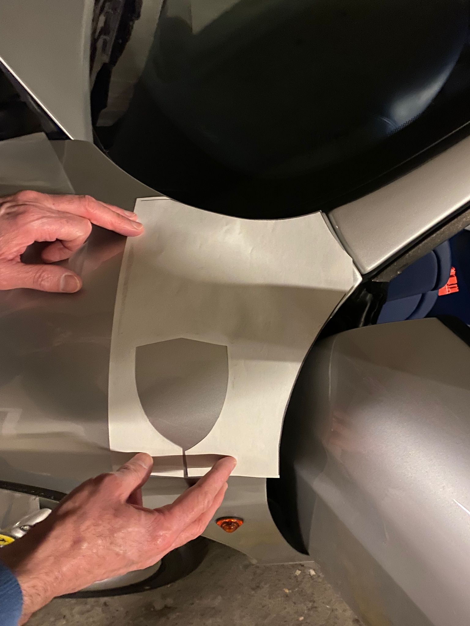

Je vois que d’autres membres ont fait le gabarit de pose.
J’ai ma 360 sous la main, tu en as encore besoin ou c’est bon ?
Je devrais m'en sortir avec le gabarit
Merci de ta proposition 👍

Un petit feedback du projet
J'ai finalisé la préparation des scudetti et imprimé le gabarit, grand merci à celui qui l'a fait c'est idéal 👍
Le galbe des scudetti ne correspond pas l'aile de l'auto. L'aile de la 360 est beaucoup plus galbée que la 488. Et c'est impossible de modifier la forme des scudetti en céramique.
Donc retour à la case départ, il va falloir que je trouve une autre solution.
Italian Design

Il y a 3 heures, Italian Design a dit :
Je t'en prie, je n'ai fait qu' utiliser mes énormes compétences....

loulou19
Il y a 9 heures, Italian Design a dit :
Tu aurais dû le dire dès le départ que tu avais des scudetti de 488,  je t aurais dit direct que ce n'était pas la même courbure.
Les seuls qui vont aller c'est ceux de 360 biensûr ou de F430

Italian Design
il y a 2 minutes, loulou19 a dit :
Aucune chance de modifier la courbure.
Et si tu arrives a courber le métal ce qui m'étonnerait vu l'épaisseur , la céramique va péter comme du verre il sera mort.
Oui c'est super épais et en acier impossible à courber.
J'ai eu une opportunité sur les scudetti de 488 et j'ai foncé
Les Yoshield j'en ai vu à vendre et franchement c'est à des années lumières des vrais
