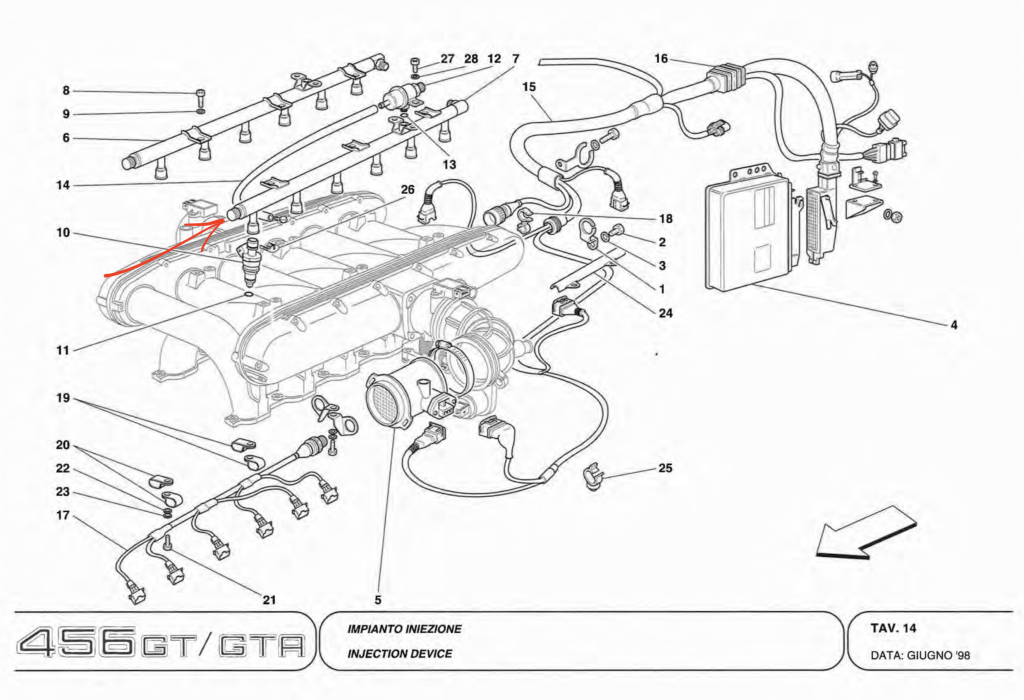

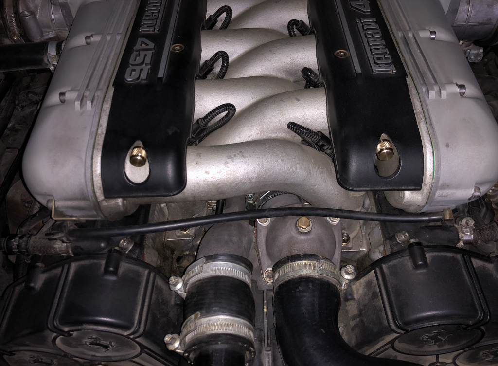

Je viens de m'apercevoir que j'ai perdu un bouchon de rampe d'injecteur. Je ne sais même pas si cela est utile, mais j'imagine que si c'est sous le capot d'une Ferrari cela doit l'être, quoi qu'il en soit esthétiquement il doit être là.
1638999274_Capturedcran2022-04-2019_59_28.thumb.png.4816a753cd6a25a6a4bec736fc700ef0.png
Chez nos fournisseurs habituelles, je ne trouve pas la pièce à l'unité mais vendu avec la rampe d'injecteur.....
1437534354_Capturedcran2022-04-2019_40_58.thumb.png.82911649e8198032f0711dfdb114da1f.png
Voila la bébête de la rampe droite:
319921414_Capturedcran2022-04-2019_57_57.thumb.png.12485066f1c547ba62438f211fcc1a7e.png1319251941_Capturedcran2022-04-2019_58_08.thumb.png.e3b4196e2aa5fd93070ee2bf86cd2f96.png

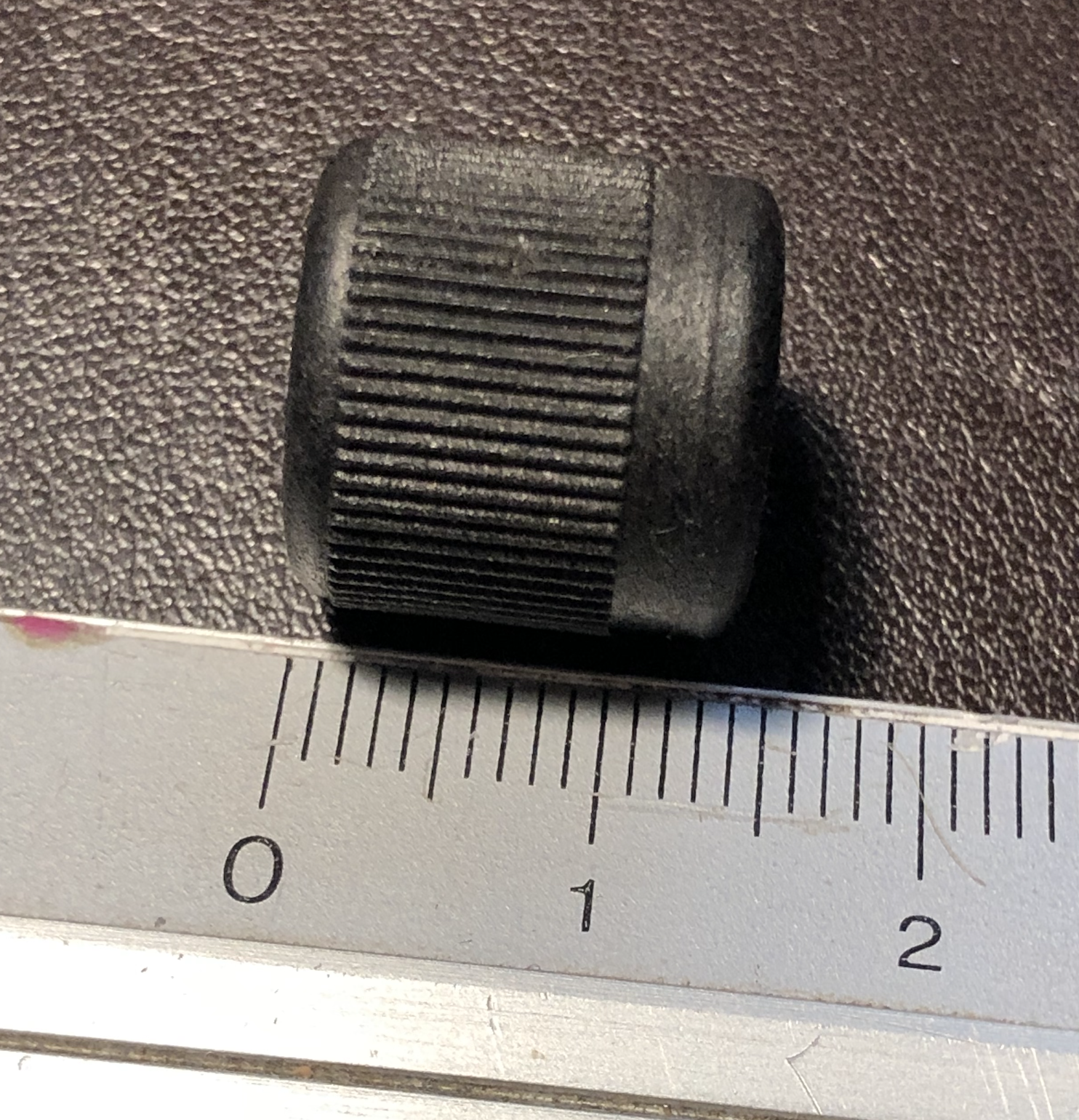

Avec ce qui est écrit dessus, j'ai trouvé le fabriquant Viking plastics à Corry en Pennsylvanie (USA):
2143475936_Capturedcran2022-04-2020_01_02.thumb.png.86bfa9d8df8a1cca4eab5bba021be3ef.png
Mais ils ne vendent pas à l'unité ni a des particuliers d'ailleurs.
Pensez vous avoir une solution pour moi?
Spboudart
Vraisemblablement ce sont de bouchon en 1/4"SAE, j'en trouve en laiton.... est-ce que cela fera le job?
C'est une valve schräder (genre valve de roue) pour mesurer la pression d'essence dans la rampe).
Le bouchon est plus esthétique qu'autre chose 😉

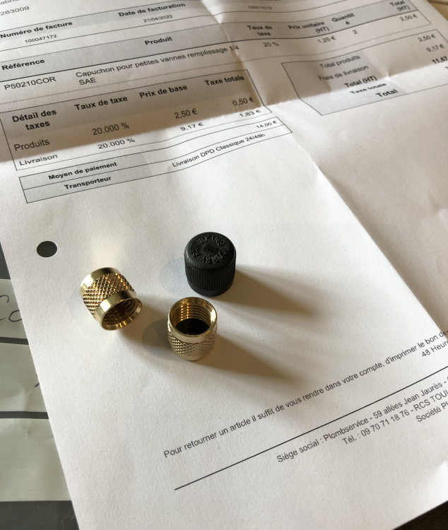

En attendant j'ai trouvé cela:
1420417654_Capturedcran2022-04-2313_20_39.thumb.png.1e9978bf7d33a78fe407c4e3447cabff.png

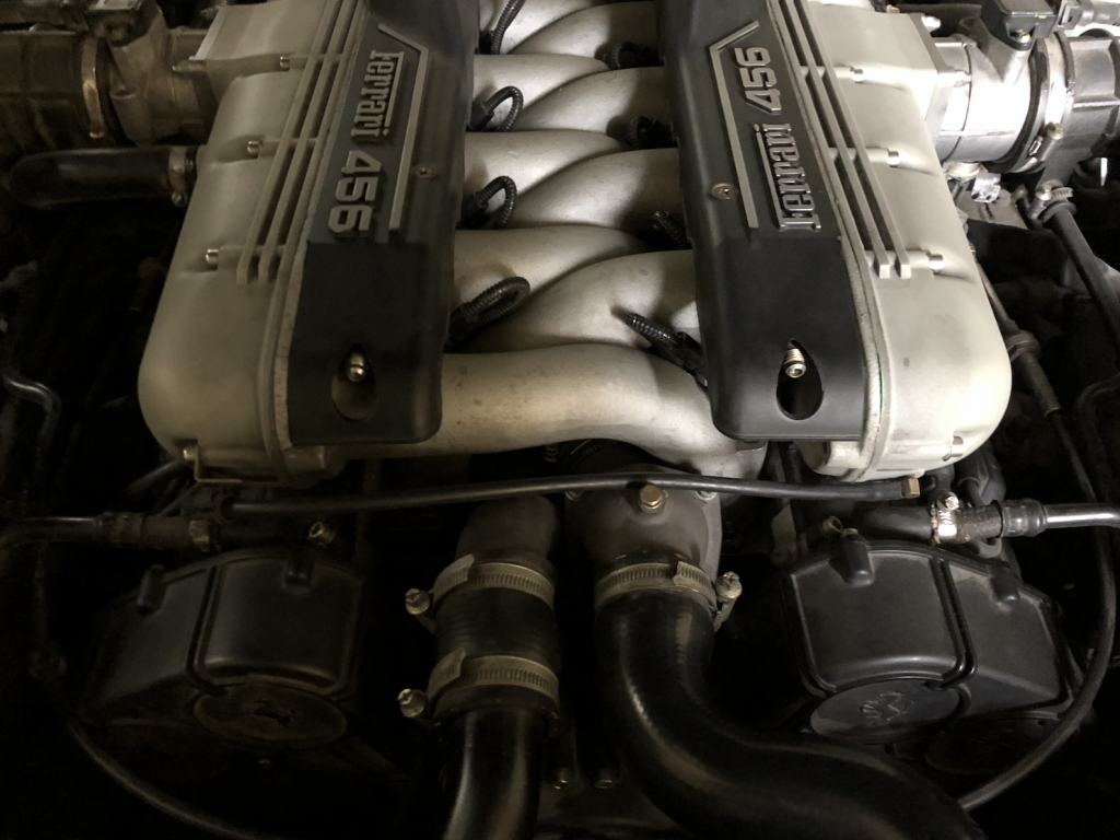

Avant:
1557559026_Capturedcran2022-04-2313_21_06.thumb.png.ea4723dd146980c59fb93f11744b23f3.png
après:
1112540386_Capturedcran2022-04-2313_21_18.thumb.png.43178fee5bb3ce3a14e61a993774bf7e.png

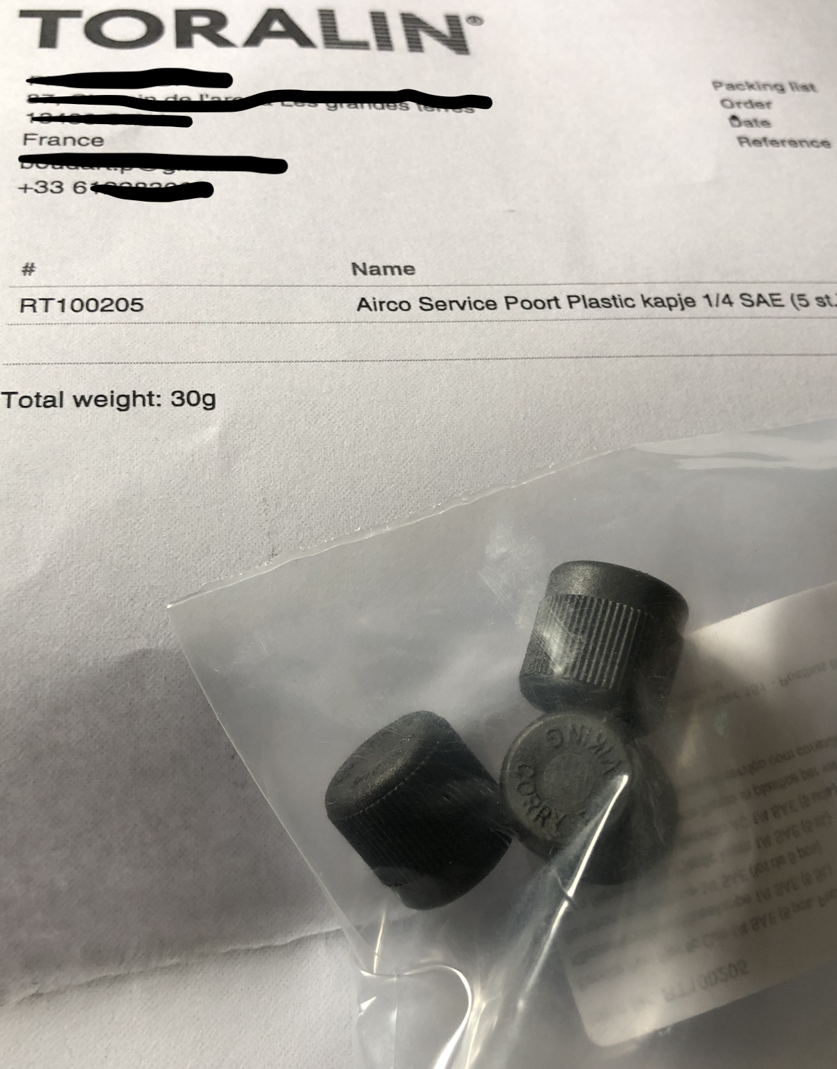

Trouvé les bons en Hollande:
401499826_Capturedcran2022-05-0419_05_50.thumb.png.3e0dd798ddffadce44f19b64a04438b0.png
J'ai un stock de 4 en plus, donc si un jour quelqu'un en peut un (ou 2), je me ferais une joie de lui envoyé.
