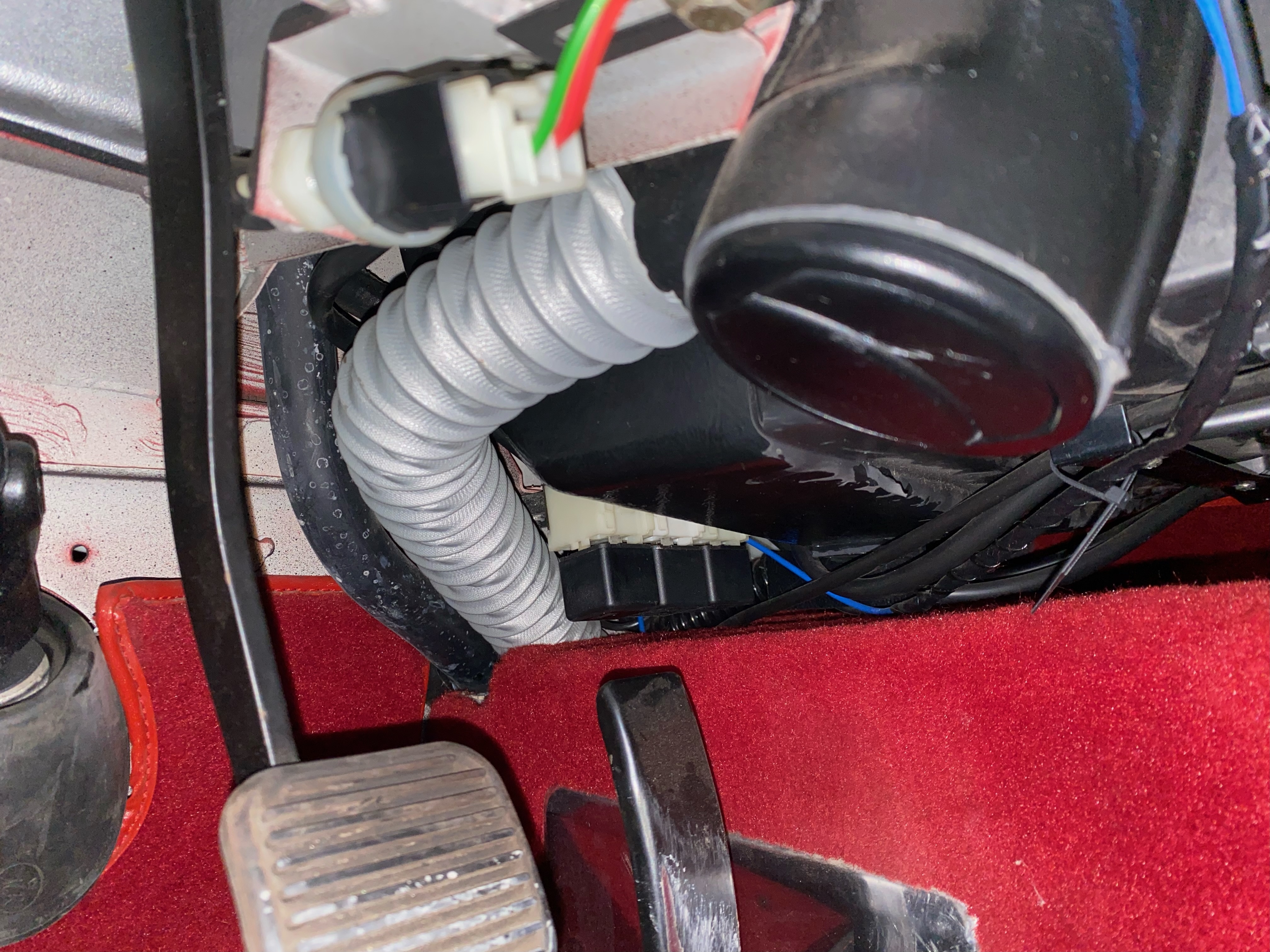

Par contre, j'ai également le chauffage qui envoie du (très) chaud (position max je pense) en permanence. Je tourne autour du sujet depuis un moment, et je me dis que ça vient peut-être des relais sous la console centrale à droite de la pédale d'accélérateur.
Voici mes questions si l'un d'entre vous a l'info
Quelles sont leurs attributions individuellement ?
Comment je peux tester les relais pour savoir si ils fonctionnent, ou si je dois les remplacer (et mon problème viendrait de là) ?
En attendant, ça ne risque rien de rouler sans (si ça me permet de ne pas avoir 45°C dans l'habitacle) ?
Merci pour vos lumières.

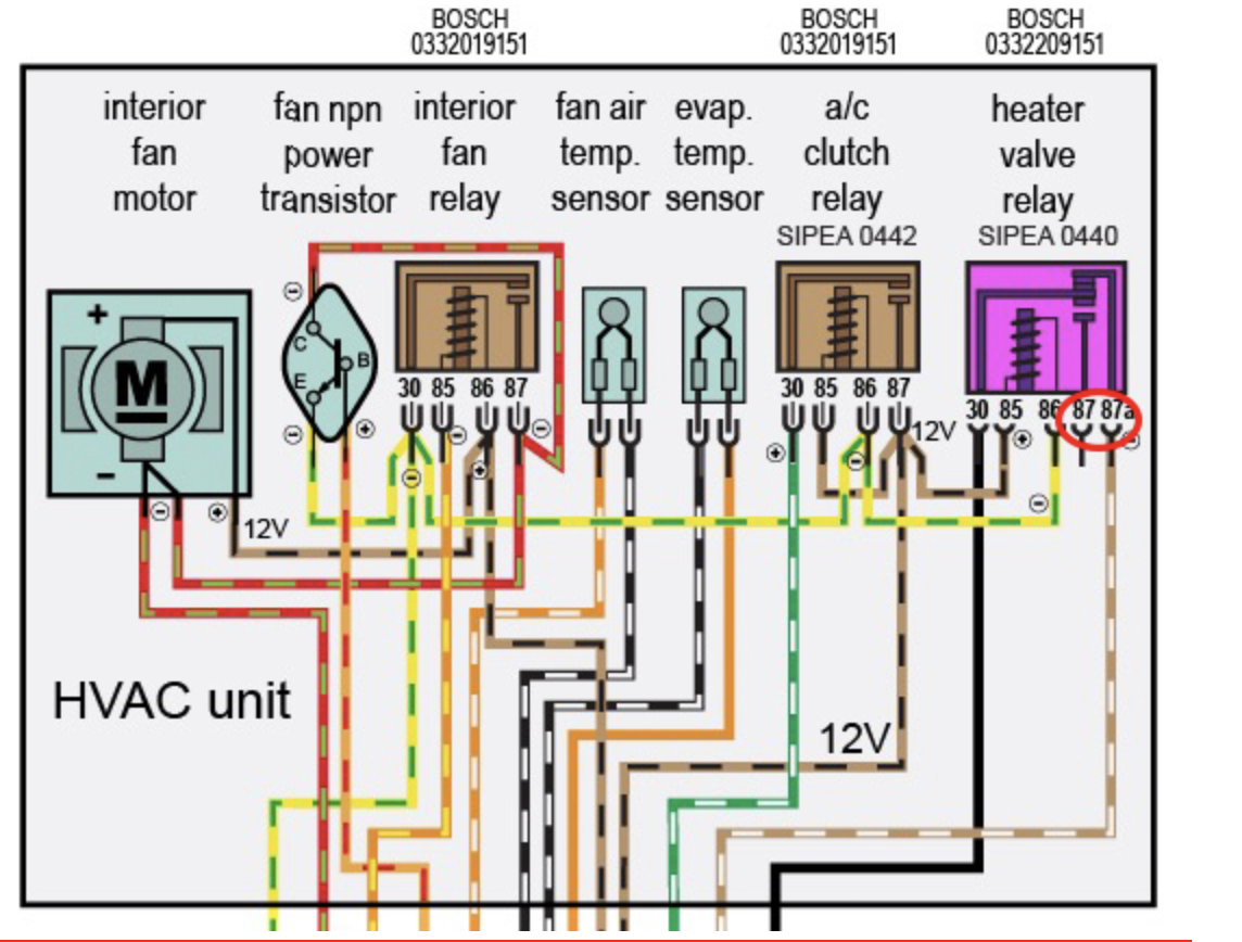

Je me réponds à moi même 😉, j'ai trouvé des éléments de réponse avec un peu de navigation.
J'ai sorti les relais, j'ai trouvé comment les tester : une alimentation 12V et on regarde si ça bouge.
J'irai faire un tour avec la voiture pour voir ce que ça donne sans...😅
Ce que je cherche encore, c'est qui fait quoi dans les 3 relais. Je n'ai pas trouvé de doc ou de schéma. J'ai un 4 broches et deux 5 broches.
Edit : il me fallait 5 min de recherche en plus en fait...
C'est le schéma d'une 3.2, mais je ne dois pas être loin de la vérité. J'ai trouvé ça la:
https://www.ferrarichat.com/forum/threads/mondial-3-2-coupe-59769.501126/page-6
