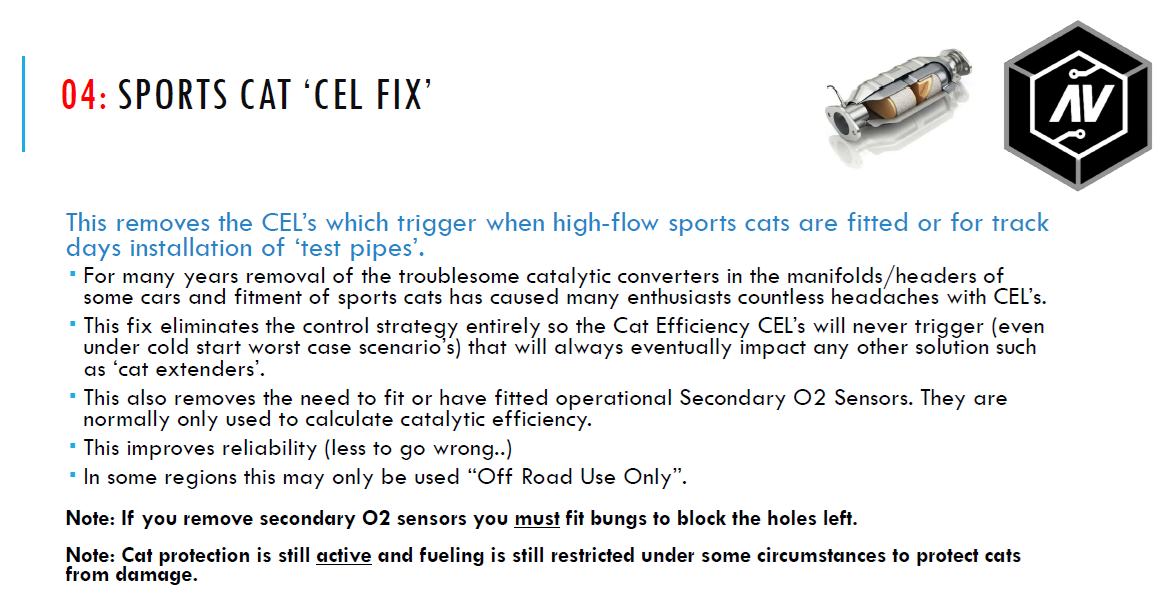

Ce que dit Trevor "360Trev" dans sa fameuse reprogrammation pour 360 (et normalement pour F430 dans les tuyaux) :
Google traduction :
Cela supprime les CEL qui se déclenchent lorsque des cata de sport à haut débit sont installés ou pour l'installation de « bypass » sur piste.
 Pendant de nombreuses années, la suppression des convertisseurs catalytiques gênants dans les collecteurs/collecteurs de certaines voitures et le montage de cata de sport ont causé à de nombreux passionnés d'innombrables maux de tête avec les CEL.
 Ce correctif élimine entièrement la stratégie de contrôle, de sorte que les CEL (voyant moteur) d'efficacité Cat ne se déclencheront jamais (même dans les pires scénarios de démarrage à froid), ce qui finira toujours par avoir un impact sur toute autre solution telle que les « rallonges de sonde lambda ».
 Cela élimine également le besoin d'installer ou de faire installer des capteurs d'O2 secondaires opérationnels. Ils ne sont normalement utilisés que pour calculer l’efficacité catalytique.
 Cela améliore la fiabilité (moins de erreurs..)
 Dans certaines régions, cela ne peut être utilisé que « Utilisation hors route uniquement ».
Remarque : Si vous retirez les capteurs d'O2 secondaires, vous devez installer des bouchons pour bloquer les trous laissés.
Remarque : La protection des cata est toujours active et le ravitaillement est toujours limité dans certaines circonstances afin de protéger les cata des dommages.
Jean Christophe Noël - Noël Racing - était convaincu que "certaines" Ferrari utilisent une cartographie "de protection" lorsque les catalyseurs sont supprimés, du genre un "essoufflement" du moteur à l'approche du rupteur.
Il n'était pas capable de me l'affirmer pour la 360 mais peut-être faisait-il référence aux générations suivantes.

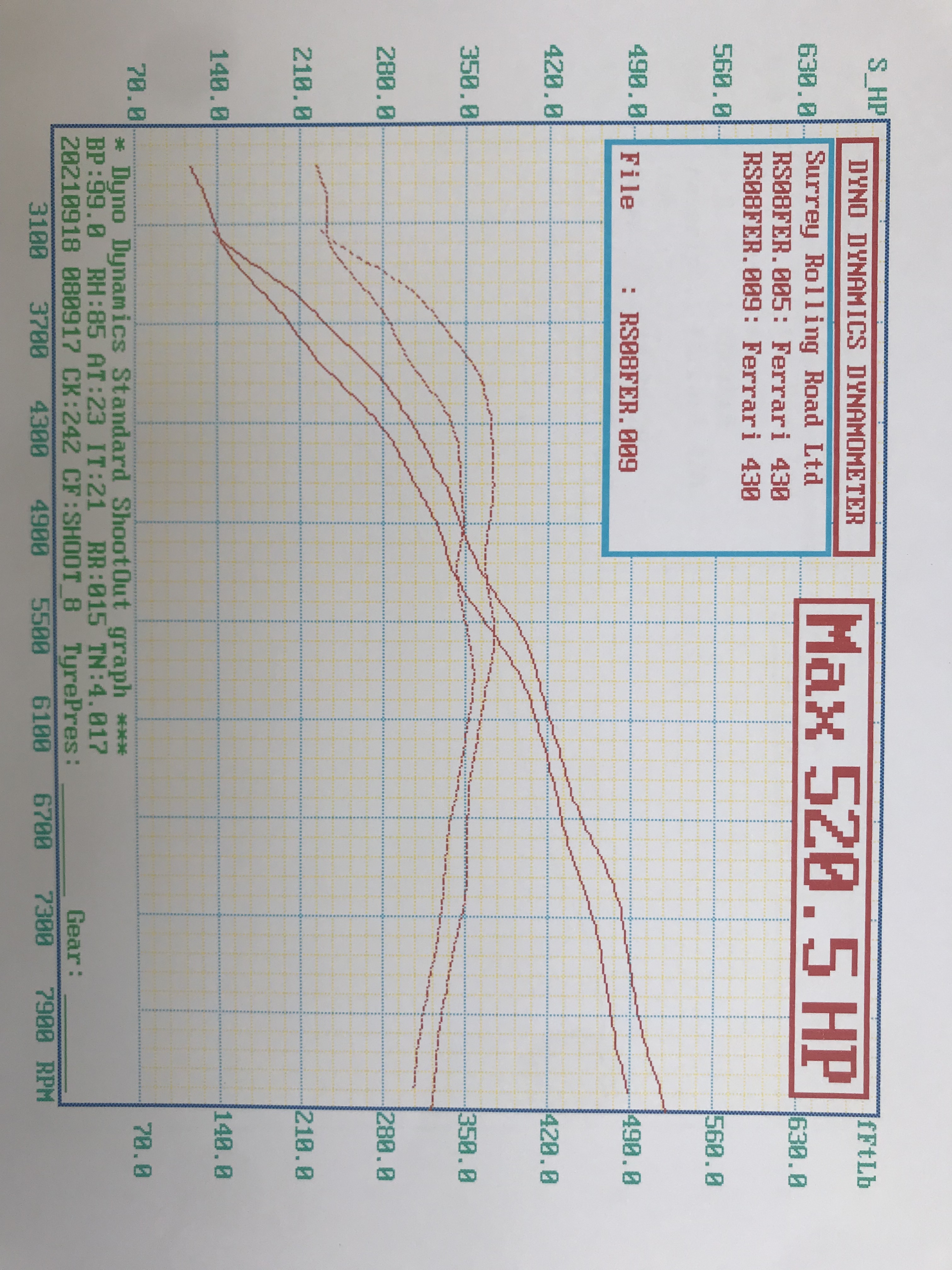

ft128
C’est aussi mon expérience F430 et les conseils qui m’ont été prodigués : un changement de l’échappement et plus particulièrement des catalyseurs entraine invariablement la nécessité de changer la cartographie moteur, pour prendre en compte un changement des flux d’échappement et parer à l’allumage intempestif du voyant de vérification moteur sur le dashboard.
Pour ma part, j’ai opté pour le remplacement des collecteurs avec l’installation de collecteur type Challenge plus reprogrammation ECU. Comme indiqué plus haut dans ce thread, c’est la bien la cartographie qui permet de matérialiser les changements mécaniques avec en premier une amélioration notoire du couple surtout dans les moyens régimes, là où j’avoue utiliser la voiture le plus souvent.
J’avais pris soin de passer la voiture au banc dyno avant et après : la différence est sans appel. Presque trois ans déjà et 18,000km plus tard, c’est toujours un plaisir.
Modifié par ft128
