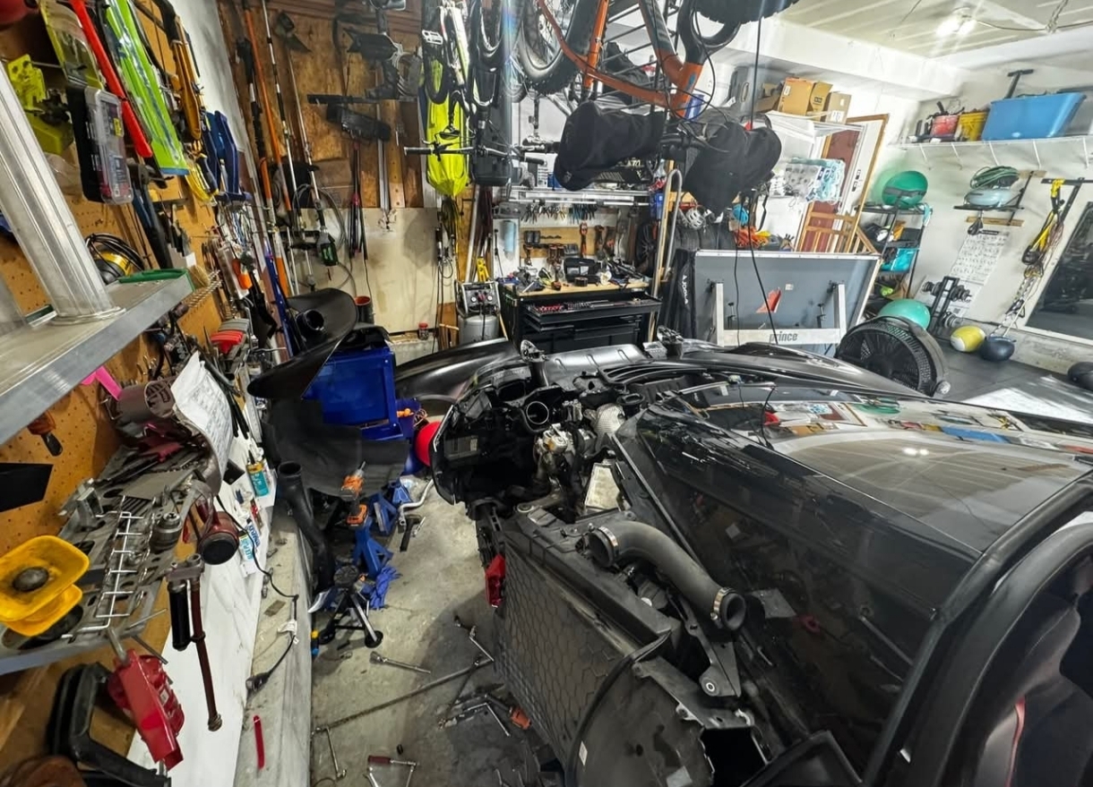

Roule comme moi
500km sans la trappe derrière les sièges
là tu as chaud
et tu entends tout

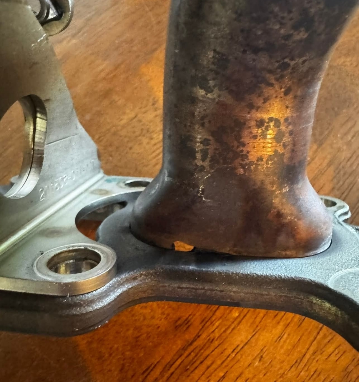

Ma F430 de 2008 ("phase 2", collecteurs mk2) je l'ai achetée en 2020 avec 11.000km. A 15.000km les pré-cata dans les collecteurs étaient en miettes. La voiture avait 13 services chez Ferrari, un par an. Par contre le proprio précédent vraisemblablement s'en servait que pour des distances courtes... Sinon je n'explique pas les KM. je ne sais pas si cela a une incidence.
C'est la raison pour laquelle je préfère anticiper car les problèmes rencontrés avec les collecteurs d'origine des F430 sembleraient être liés à la présence de ces précatalyseurs mal bricolés et ajoutés en "dernière minute" à cause du durcissement des normes antipollution concernant les démarrages à froid.

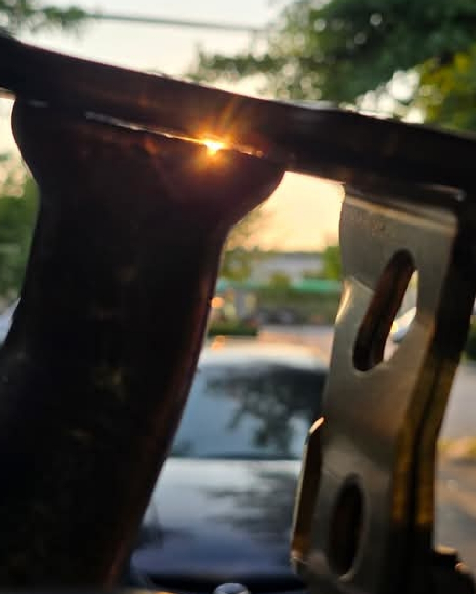

Cas 1 : magnifique levé du soleil ☀️ 🫣
Cas 2 : belle motivation ! 💪

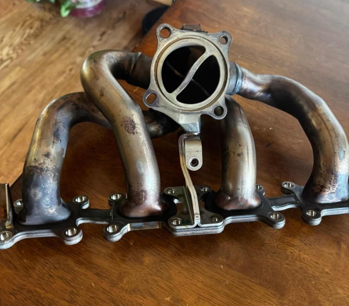

C'est à mon tour d'être confronté au problème des collecteurs de 430. L'un de mes collecteurs fuit légèrement, on le sent en approchant la main. Elle n'a que 32000 km, mais comme @ft128 l'a suggéré plus haut, c'est le nombre de démarrages à froid et de refroidissements qui comptent, et non pas le nombre de kilomètres. Et moi je fais beaucoup de petits tours.
Je vais envoyer mes collecteurs chez Orbisound, vu que tout le monde est content de ce qu'ils font. J'ai d'ailleurs eu le patron au téléphone, qui semble sympathique, et qui explique que les collecteurs d'origine sont beaucoup trop contraints. Sa technique consiste entre autres à faire des emboîtements sertis, au lieu de soudures. (Je suppose que c'est quand même étanche à froid). Il m'a expliqué aussi que les collecteurs renforcés par Ferrari pour 2009 (millésime de la mienne) étaient bien renforcés, et donc... ils pètent à un autre endroit !!!
Maintenant comme je suis néophyte, j'aimerais savoir si le démontage et remontage des collecteurs est une opération simple ou pas. Quels problèmes l'opération pose-t-elle ?
