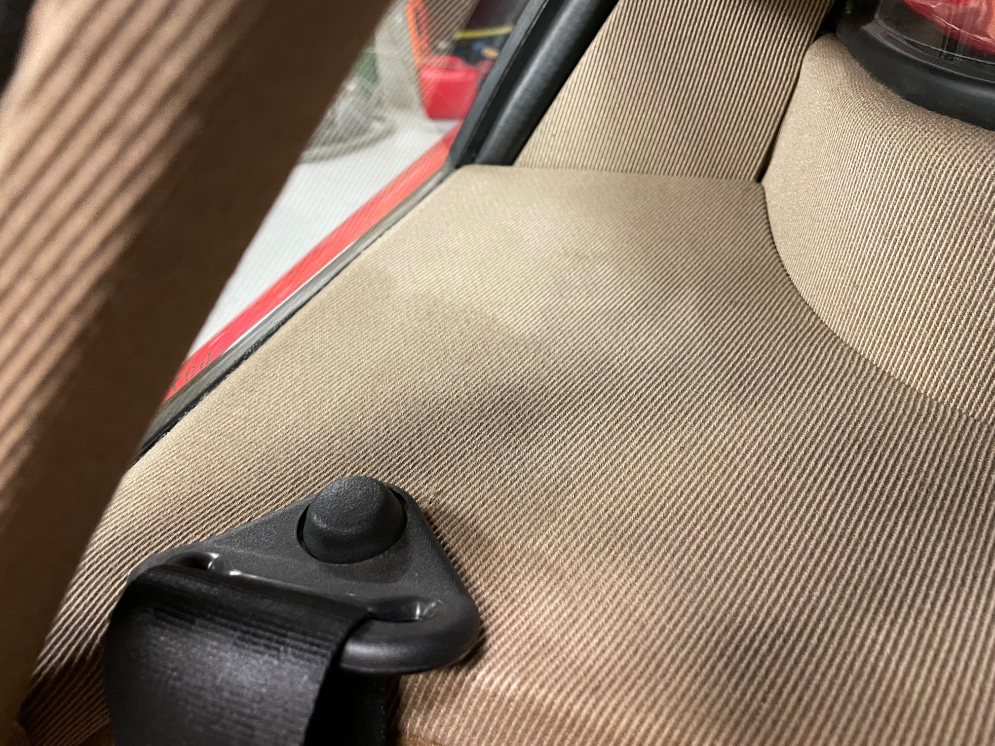

Petit soucis après le lavage de la diva, entrée d’eau au bas dû custode coté porte, je n’arrive pas à comprendre par où l’eau est passée🤨
Quelqu’un a eu ce problème? J’avais une trace sur le tissu de ce côté, maintenant je sais pourquoi🙁
La trace part vraiment de la point dû custode.
Les joints sont en parfait état, tout est en place, je ne comprends pas 😔

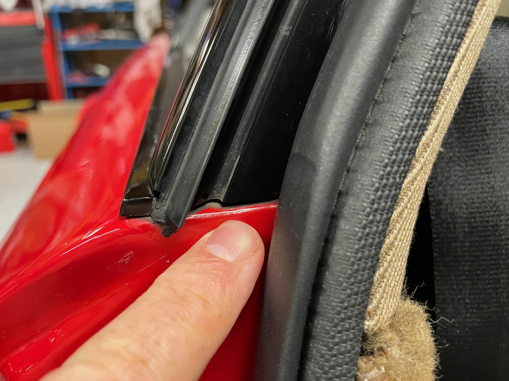

Il y a 14 heures, Nanthiat a dit :
Beaucoup de 328 ont ce soucis, le problème vient de l'étanchéité des joints de custode.
Il y a les joints en eux même mais également le montage. Je me souviens avoir lu que la pose de ces joints est particulièrement délicate. Par plus difficile que d'autres mais la méthode de montage doit être scrupuleusement suivie pour avoir une étanchéité relative comme évoqué par l'ami David.
Evidemment nettoyage haute pression interdite
Steph 328
Malheureusement, j'ai ça également sur la mienne. Les joints sèchent, avec les années.
Merci pour vos retours les copaings 👌
@bernard lavage au jet d'eau c'est pour ça que je n'ai pas compris. Je verrai à la révision pour refaire faire l'étanchéité des custodes. Ce qui m'étonne c'est que mes joints sont vraiment en parfait état pour l'âge de la voiture. Mais bon on ne voit pas tout. 😉

Alors pour te "rassurer", même avec des joints en bon état, tu peux avoir des infiltrations... et même en le faisant refaire, cela peut rester humide après un lavage. Bien sur, pas de haute pression et tu peux envisager, après le lavage, bien sécher cette zone (rien de tel qu'un coup de soufflette à pression modérée)
C'est comme les joints spi d'aac : la conception fait que l'étanchéité n'est que relative et, même avec un mécano qui bosse bien, tu peux toujours avoir un suintement et conservé un carton sous la voiture au garage pour recueillir les quelques gouttes de lubrifiant.
Un vieux mécano avait coutume de dire que les couvercles d'aac de ces V8 étaient étanches à l'eau et à la poussière, et que c'était déjà bien !
Quelqu'un qui connait les 308/328, ne juge pas une auto à ces détails... pas plus qu'au nombre de couches de cire qui font briller la carrosserie !

J'avais ce problème sur ma 308 au point que j'ai du remplacer tout le tissu intérieur, celui de la plage arrière était plein d'aurėoles et déchiré.
J'ai même acheté une paire de joints pensant que cela venant d'eux, pour rien !...
Puis,  je me suis rendu chez un bon carrossier qui a démonté les custodes, débouché les trous d'évacuation sous les joints et remonté avec du joint 3M spécifique (19, 20) côté intérieur de l'auto tel que présenté sur l'eclatė de Ferrari et c'est réglé !...

J’ai trouvé l’entrée d’eau assez importante, c’est ça qui m’ennuie David, j’ai une toute petite trace de l’autre côté qui ne me dérange pas. Mais là je vais  d’une manière sûre abîmer le tissu et c’est dommage. 😉

Pas la peine de commander en GB, c'est du joint 3M spécial noir qui reste collant et souple, tous les carrossiers connaissent (Sauf le chacal de ce forum qui avait tenté de réparer ça avec du câble électrique et du joint silicone en bouchant au passage les trous d'évacuation de l'eau !... 🤬 Il se fait très rare ici depuis qu'il a payé la "casse").

Ce ne sont pas les joints qui sèchent mais la pâte 3M qui assure l'étanchéité côté intérieur entre les joints et la carrosserie et aussi les trous d'evacuation de l'eau situés sous le joint de custode qui se bouchent et empêche l'eau de d'évacuer.
Cependant si la pâte à joint 3M est bonne (Collante et souple), l'eau doit sortir par l'extérieur et pas par l'intérieur...

Merci pour la photo, je vois mieux le montage 👍
Je dois rencontrer @David 84 d’ici peu, je vais lui demander de regarder car pour moi mes joints sont en excellents états. Monté je ne vois pas la pâte a joint comme tu me le demande.
