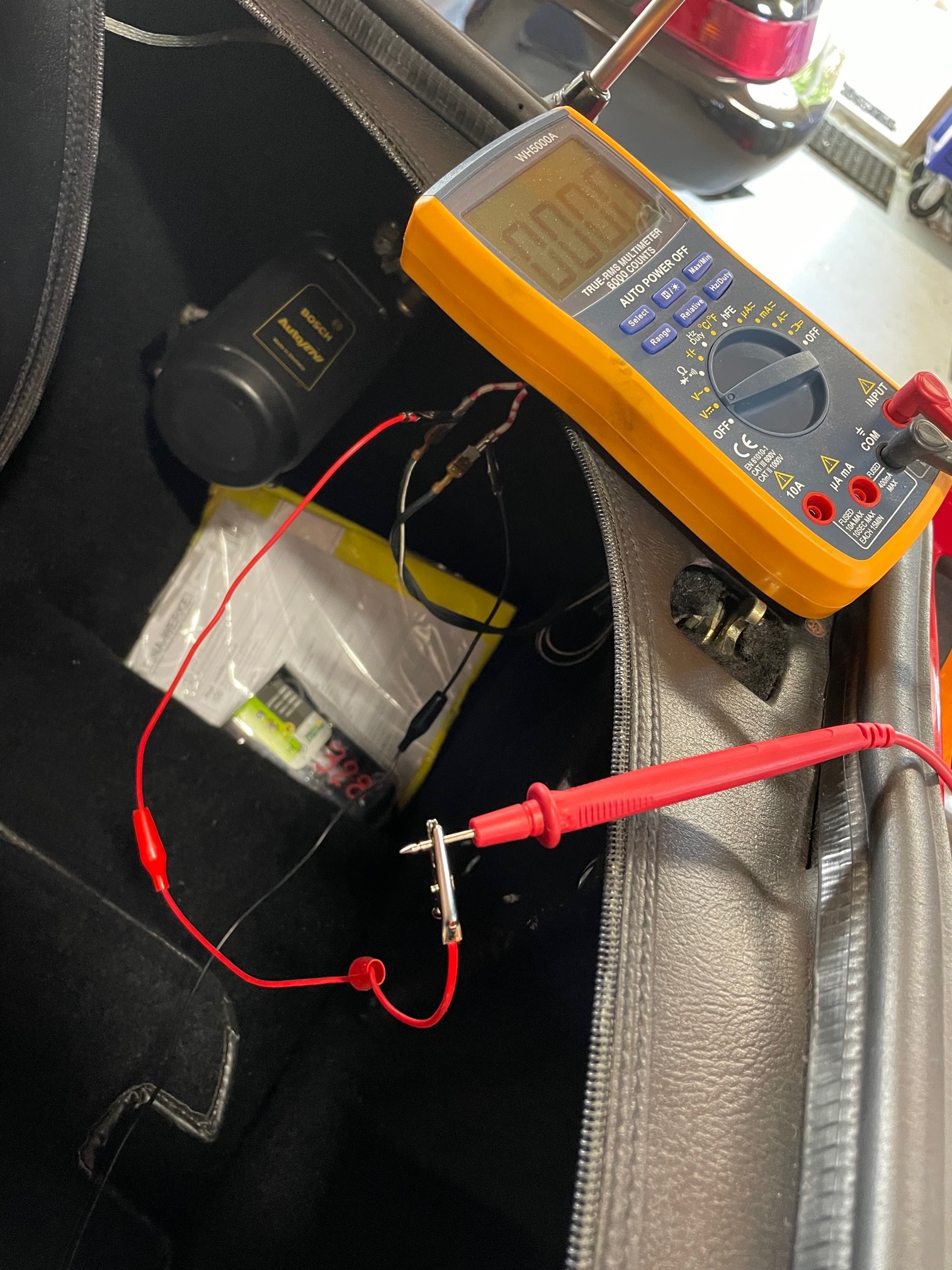

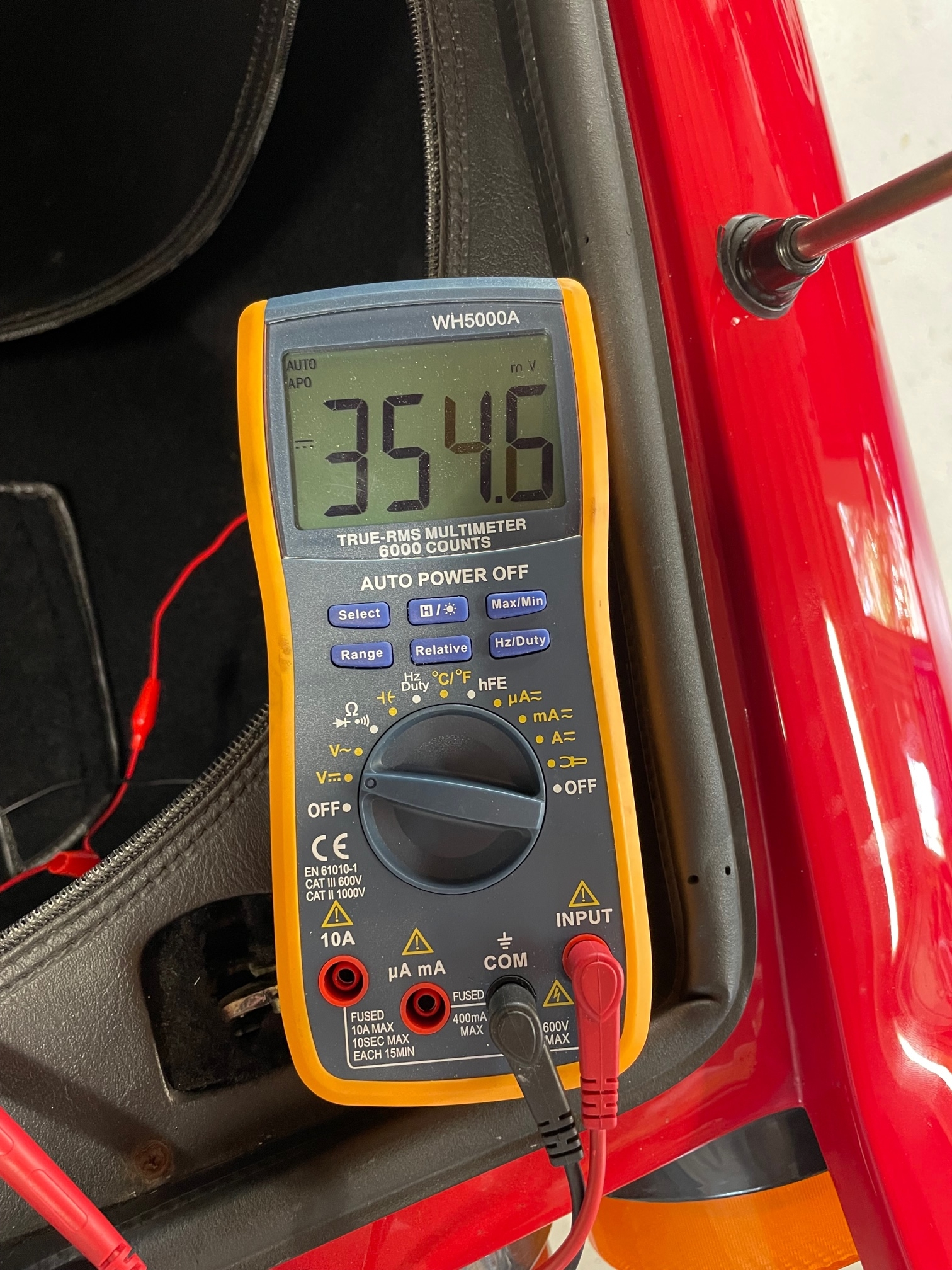

Voici le résultat antenne branchée, pour monter j’ai bien 12,5, par contre quand ma femme appuie pour descendre ben j’comprends rien alors que l’antenne débranchée j’ai bien l’inversion. Bon ben c’est là que ma piètre qualité de mécano s’arrête.
pm993
Si je lis bien ton contrôleur il y a 0.35v. Si quelqu'un est en train d'appuyer sur le bouton ce n'est pas suffisant. Il faut que tu lises 12v. Donc 2 possibilités, le bouton position descente n'envoie pas 12v (contact oxydé) ou problème sur le moteur de l'antenne. Mais il me semble que tu avais essayé l'antenne
avec une batterie à part. Ce que je te propose essaye de te mettre avec ton contrôleur sur le bouton avant le fil et tu fais l'essai.
Si tu peux débrancher le moteur c'est encore mieux, tu verras s'il y a 12v.

Comme je vous ai montré plus haut j'ai bien 12.5 bouton vers le haut et -12.5 bouton vers le bas antenne débranchée. Je ne retouve pas les -12.5 antenne branchée alors qu'elle fonctionne très bien sur batterie en direct. Je vais vir pour faire ce que tu me demande mais là j'atteinds mes limites, ça va finir chez le garagiste 😅

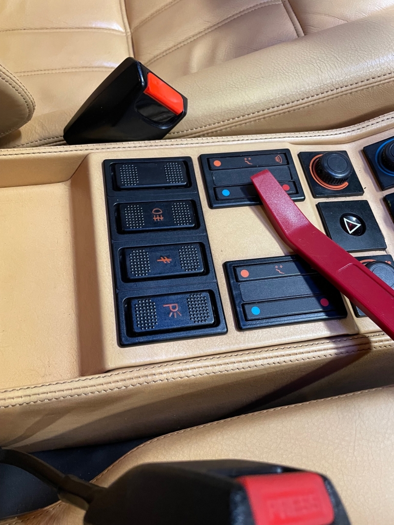

Maintenant tu sort l'inter et après repérage du câblage, tu  ponte directement l'a commande descente avec un morceau de fil en amont des bornes de l'inter.
Si ça fonctionne c'est l'Inter a un souci.

Bon ben y’a plein de fils 🤣🤣🤣 donc bien incapable d’aller plus loin. J’ai 12,5 partout en prenant le fil du milieu. Tout est propre et non oxydé.
Déjà j’ai sortie le bouton sans le casser😊 je vais en commander un si je trouve.

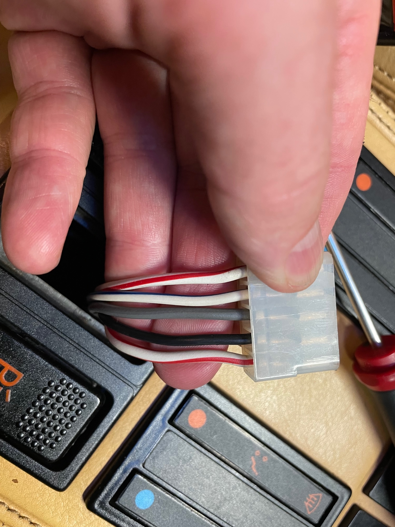

nounou

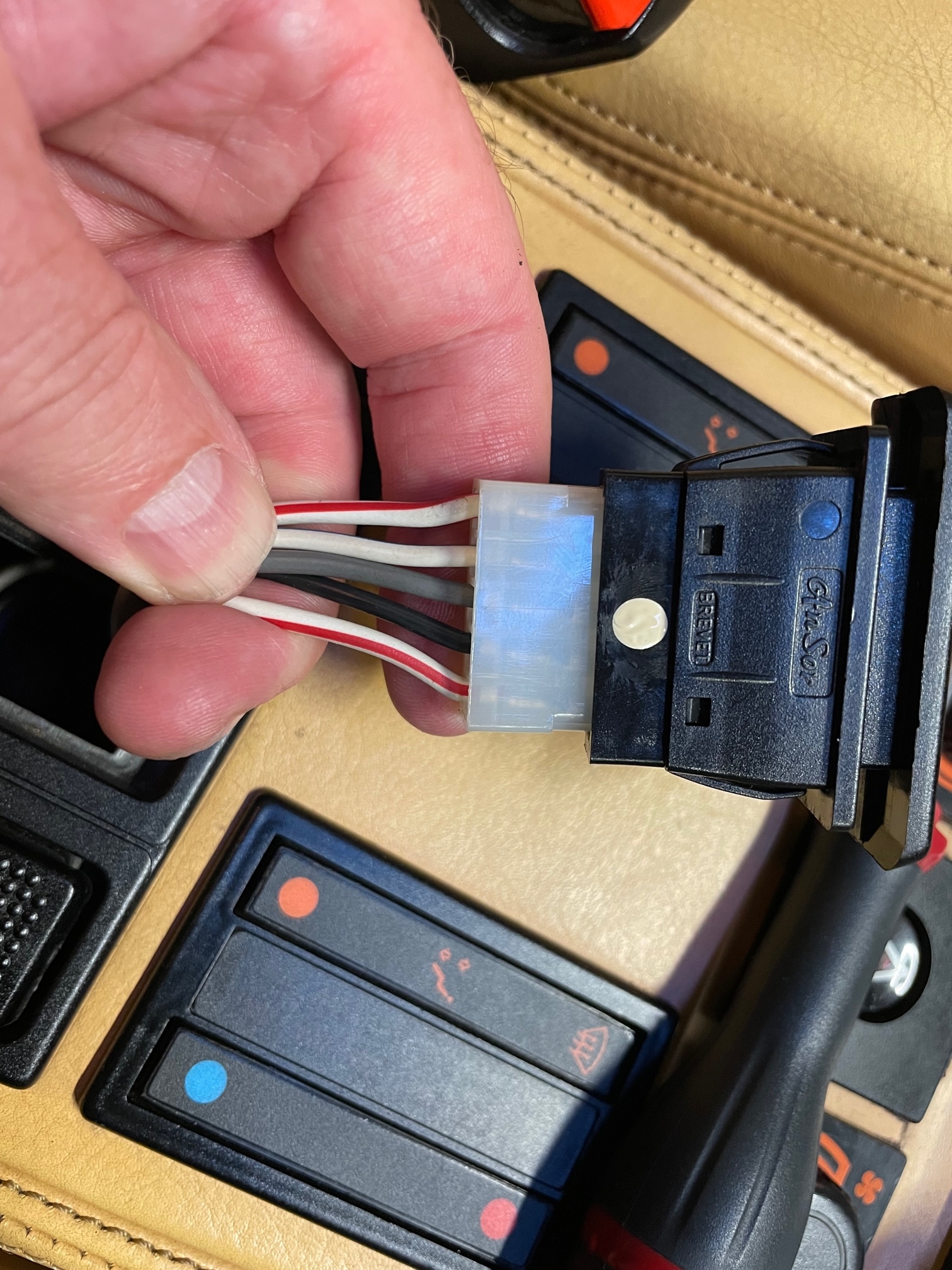

Noir = masse
Blanc rouge = commande vers antenne
Gris = éclairage d'ambiance pour l'inter (en général repris sur le circuit veilleuses)
Le dernier blanc.. :doit être l'alimentation +12v
Inter et antenne débranché, tu peux avec ton testeur contrôle la continuité et la résistance du câblage entre les 2 points
Sinon rebranche juste l'antenne et côté connecteur inter tu mets du +12v sur un des rouges blanc et une masse sur l'autre çà devrait monter ou descendre ensuite tu inverse.
Il y a 6 heures, nounou a dit :
Noir = masse
