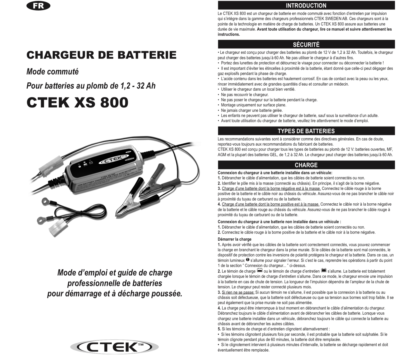

Sorry j ai trouvé ceci sur le site CTEK
BATTERY TYPES
The following recommendations should only be considered as guidelines. In the event of uncertainty always refer to the battery manufacturer’s recommendations.
CTEK XS 800 is suitable for charging all types of 12V lead-acid batteries: open batteries, MF, AGM and most GEL-batteries. Battery sizes from 1.2 to 32Ah. The charger can maintain batteries up to 100Ah

Si tu dis juste au niveau du chargeur badgé Ferrari, le CTEK XS800 n’est pas assez puissant pour ta batterie qui est une 70 Ah.
Je dois avoir le même sur la Scud’ qui est branché sous le tableau de bord via une broche spécifique reconnue par l’affichage sur l’affichage du tableau de bord.
Je pense qu’il est capable de faire un maintient mais pas de vraie charge pour nos types de batteries  (limité à 60 Ah).
Et il n’a pas toutes les fonctions des autres CTEK.
Sur mon spider, c’est avec un CTEK MXS 5.0 branché directement sur la batterie, avec le raccord rapide CTEK.
https://www.ctek.com/fr/chargeur-de-batteries-12v-24v/mxs-5-0-eu
Lui est prévu pour des batteries plus puissantes, et possède bien plus d’indications et de fonctions…
