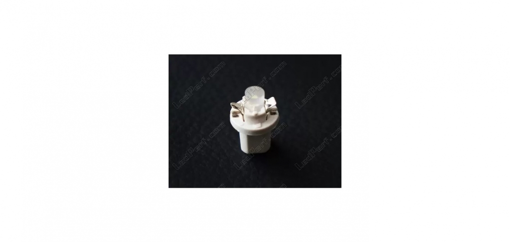

Pour l'ampoule, j'avais acheté sur ebay , une similaire a celle ci ( lien donné a titre d'exemple pour le modele d'ampoule, car il y a  moyen de trouver moins cher ) https://www.befr.ebay.be/itm/265428108979?hash=item3dccbf86b3:g:mncAAOSwZdBhpRzv

j'avais pris ce modèle  à 3 led smd car c'est ce qui était recommandé sur le lien posté sur ma première réponse, de plus, inutile de changer le support, car l'ampoule se déboite de ce dernier  🙂
Attention qu'une led est polarisée... Si ça ne va pas du premier coup , faudra retourner l'ensemble baillonette/ampoule de 180 degré 🙂

J'ai effectivement essayé de trouver la même que sur le lien intéressant de la première réponse mais je n'ai pas trouvé... alors je me suis rabattu sur ce site qui ne fait que des ampoules pour véhicule...
et bien noté pour la polarisation des LED...
