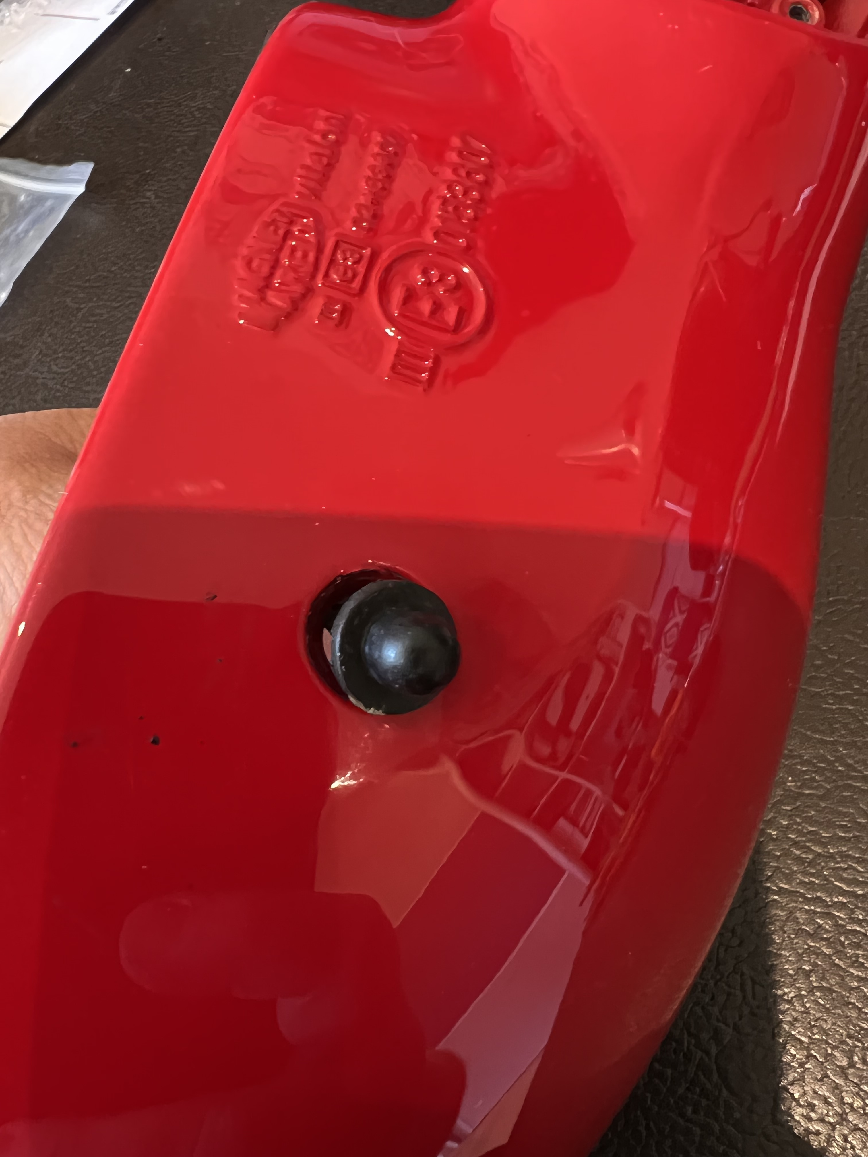

Dans ceux de l'italien, le trou du bras est clairement trop petit pour faire passer le câblage
Donc je vais passer par l'option repérage des cables pour enlever les cosses etc...

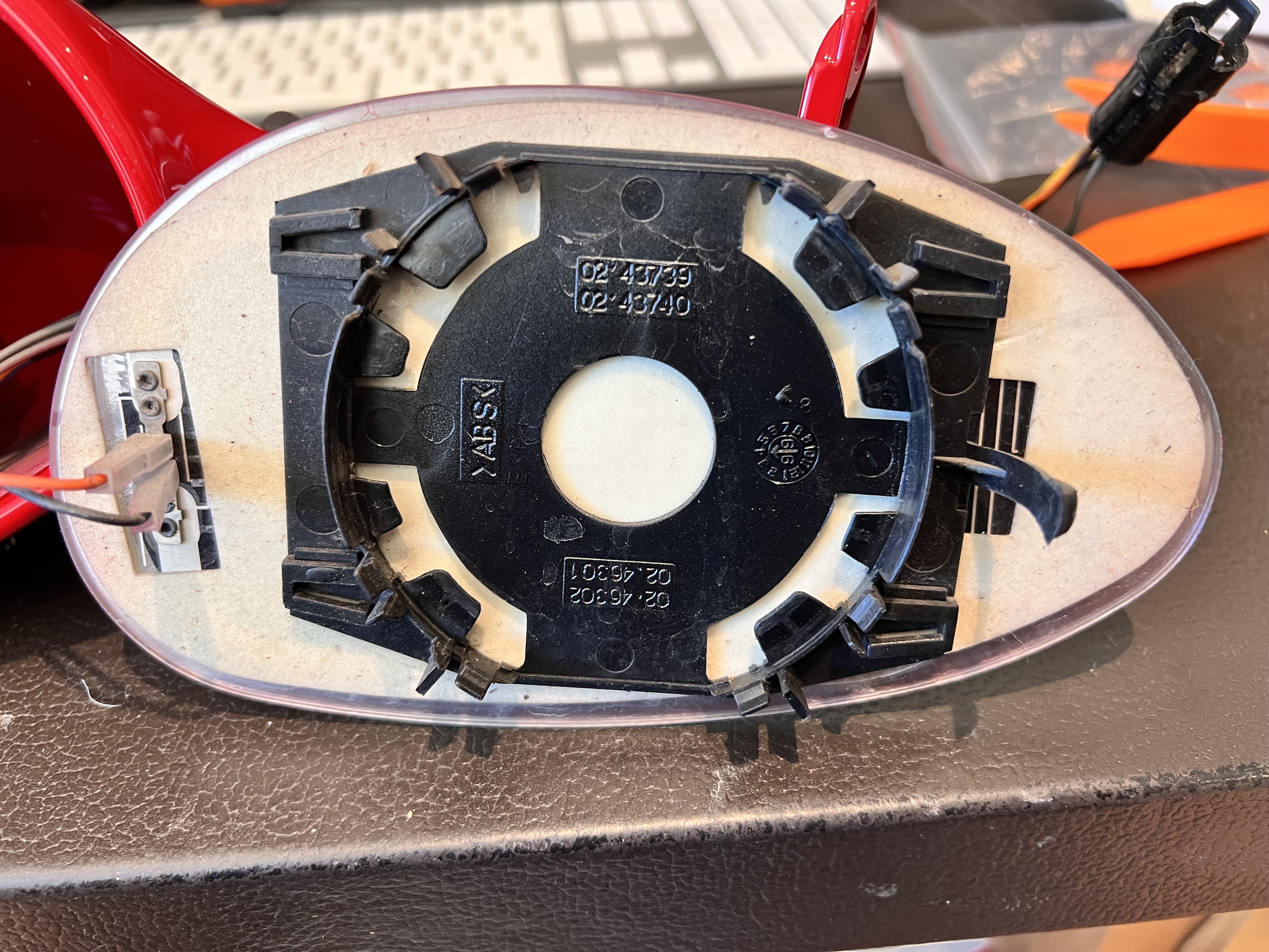

Désinsertion de la glace, pas trop compliquée

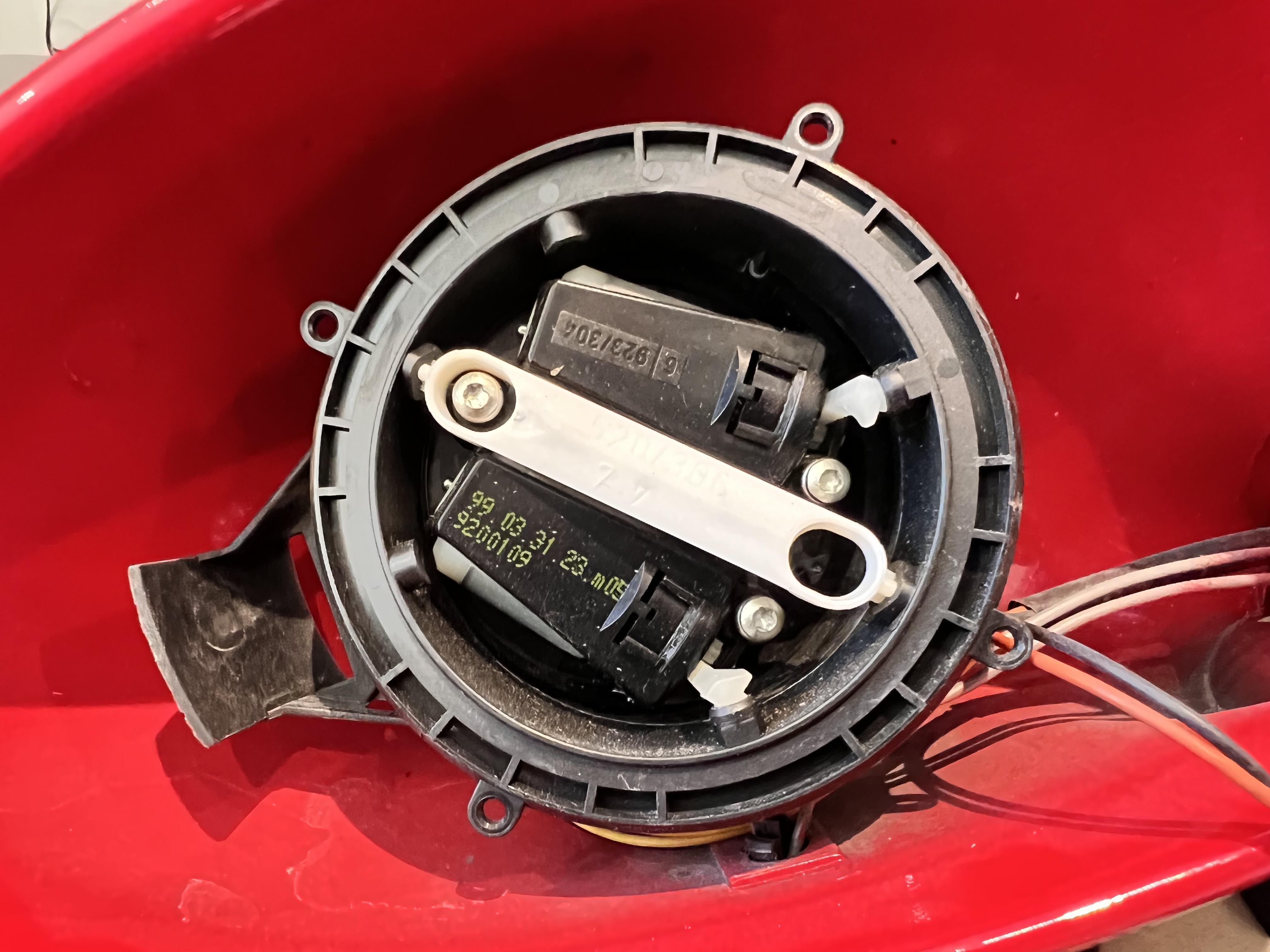

Mecanisme de réglage du retroviseur .
J'ai trouvé la ref 6 923 304 et ca ne semble pas valoir tres cher.
Démontage via 3 Torx (10 je crois)
IMG_0990.thumb.jpeg.a70d41b0a5a65fbd63047787fc397c79.jpeg.

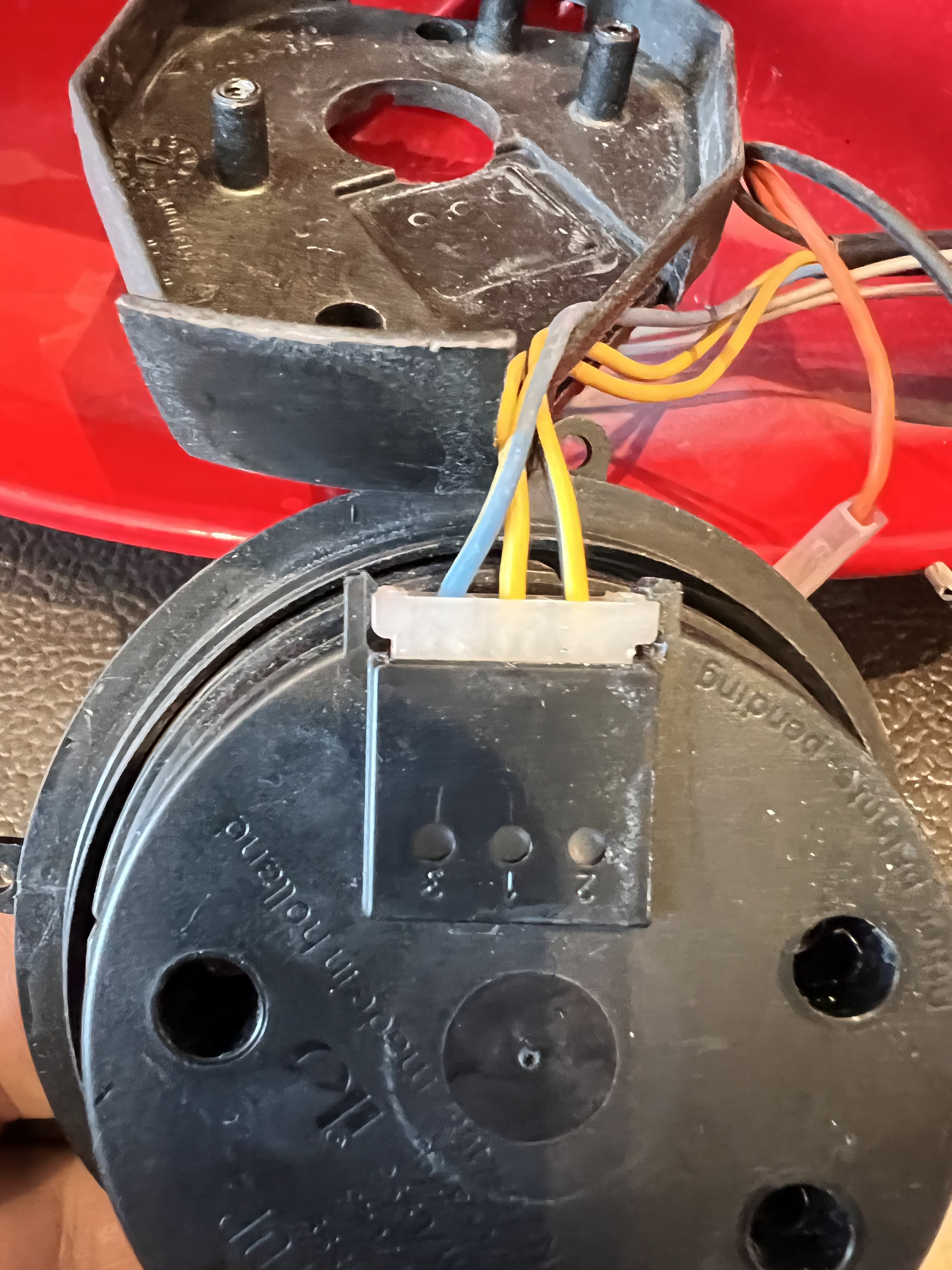

Démontage du mécanisme/servomoteur puis déconnexion, il faut ensuite dévisser le support (2 vis)
Il faut aussi oter la sonde de température extérieure, par l'extérieur/bas
je n'ai pas trouvé comment la déconnecter , donc j'ai répéré les fils et coupé proprement.

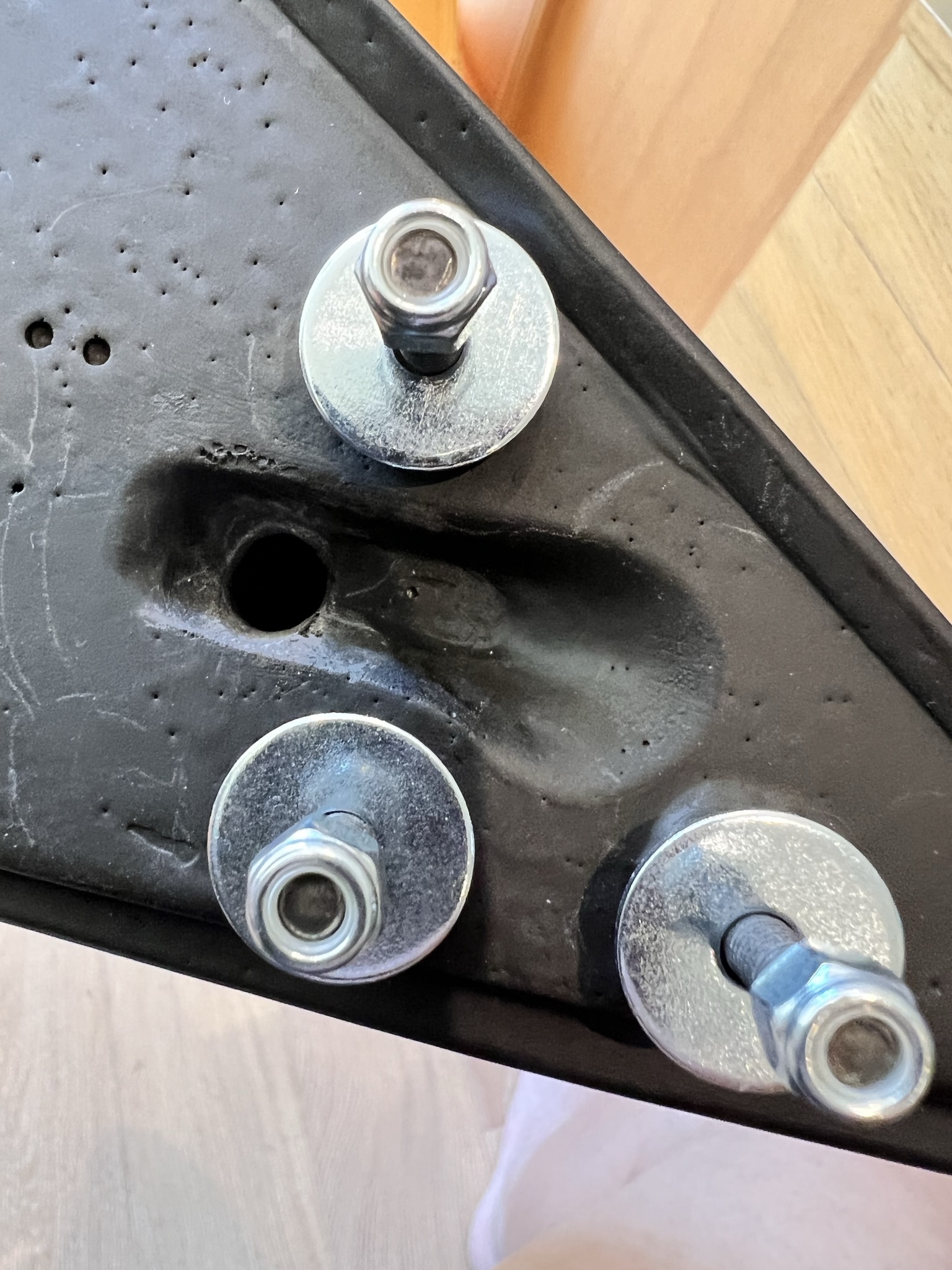

J'ai fait ensuite passer le connecteur par le trou de pied de rétro, ca passe.
mais quand on voit le trou prévu pour le pied des repliques de CS , il est clair que seuls les fils passent, meme pas les petites cosses, d'autant plus avec tous les fils (7)

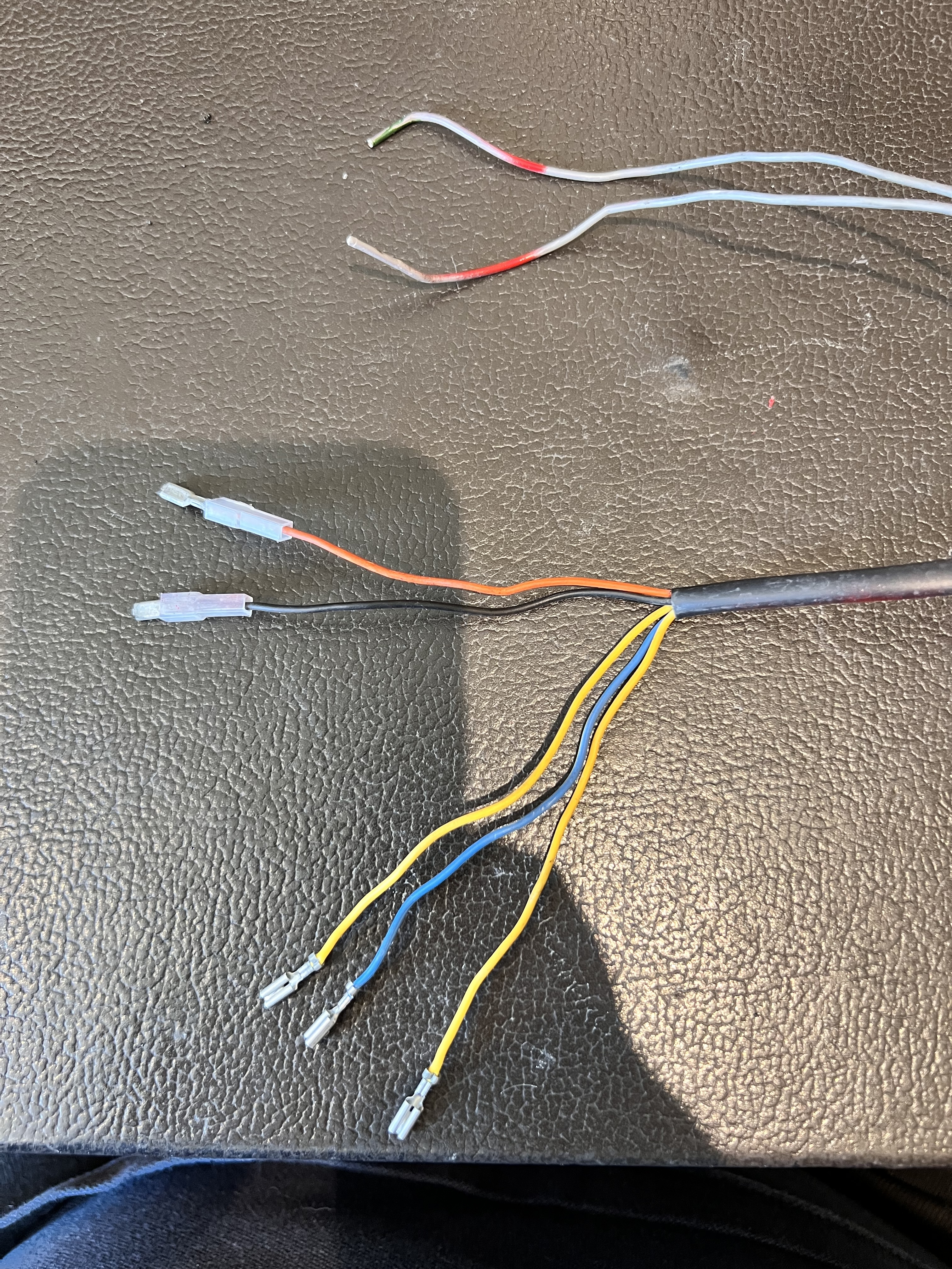

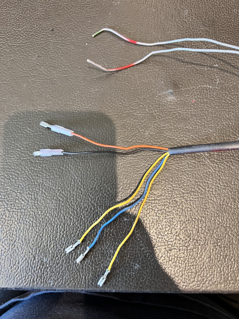

57684102-2FBE-431E-A5DC-7C13C5AE953D_1_102_o.thumb.jpeg.da367ac7db6e994fce5098a6f969aeb2.jpeg

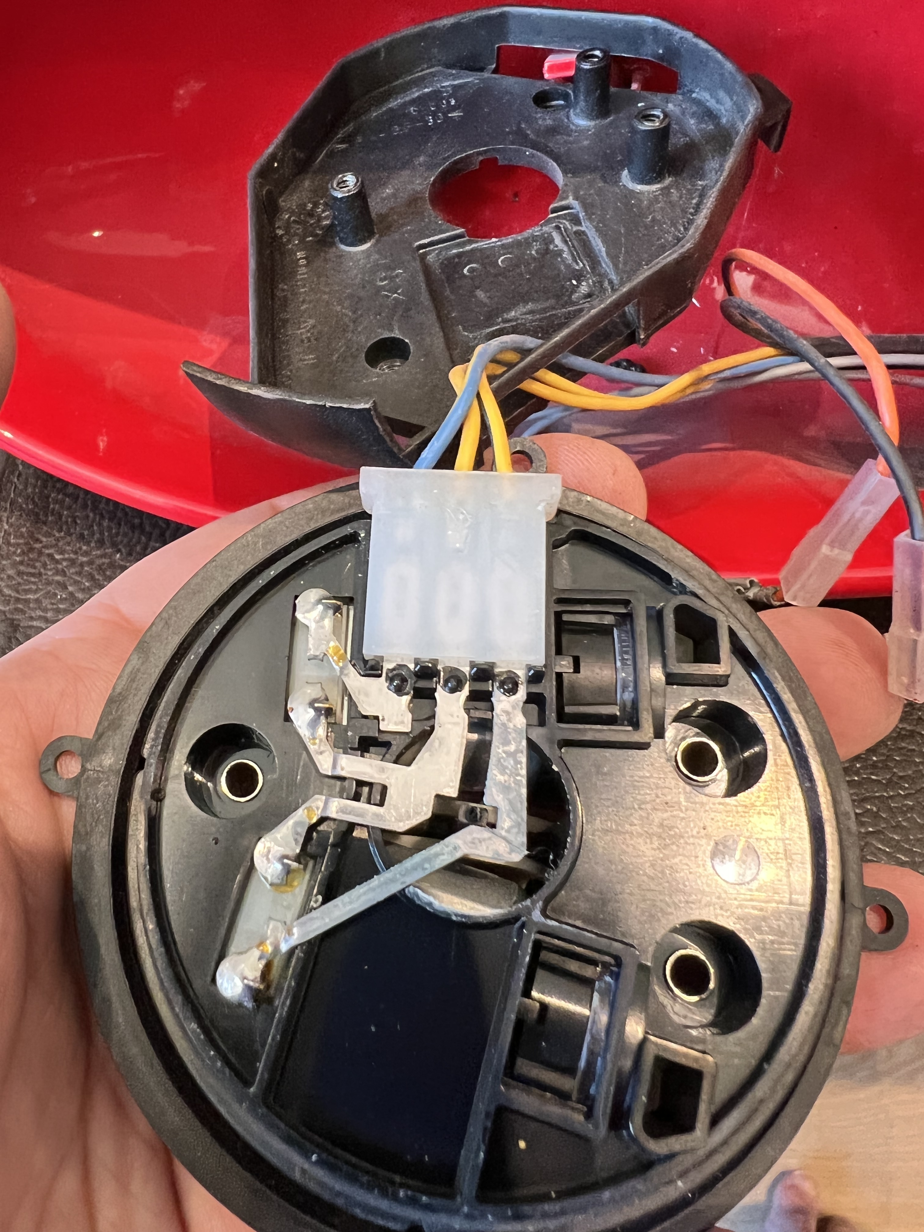

7 Fils
les 2 gris pour la sonde de température
le marron et le noir pour le dégivrage des glaces
et les 3 autres pour le servomoteur , deconnecté du détrompeur (photo 4)
Vu que j'ai deux mains gauches , je trouve que je m'en sors pas si mal, et que ce n'est pas si compliqué.

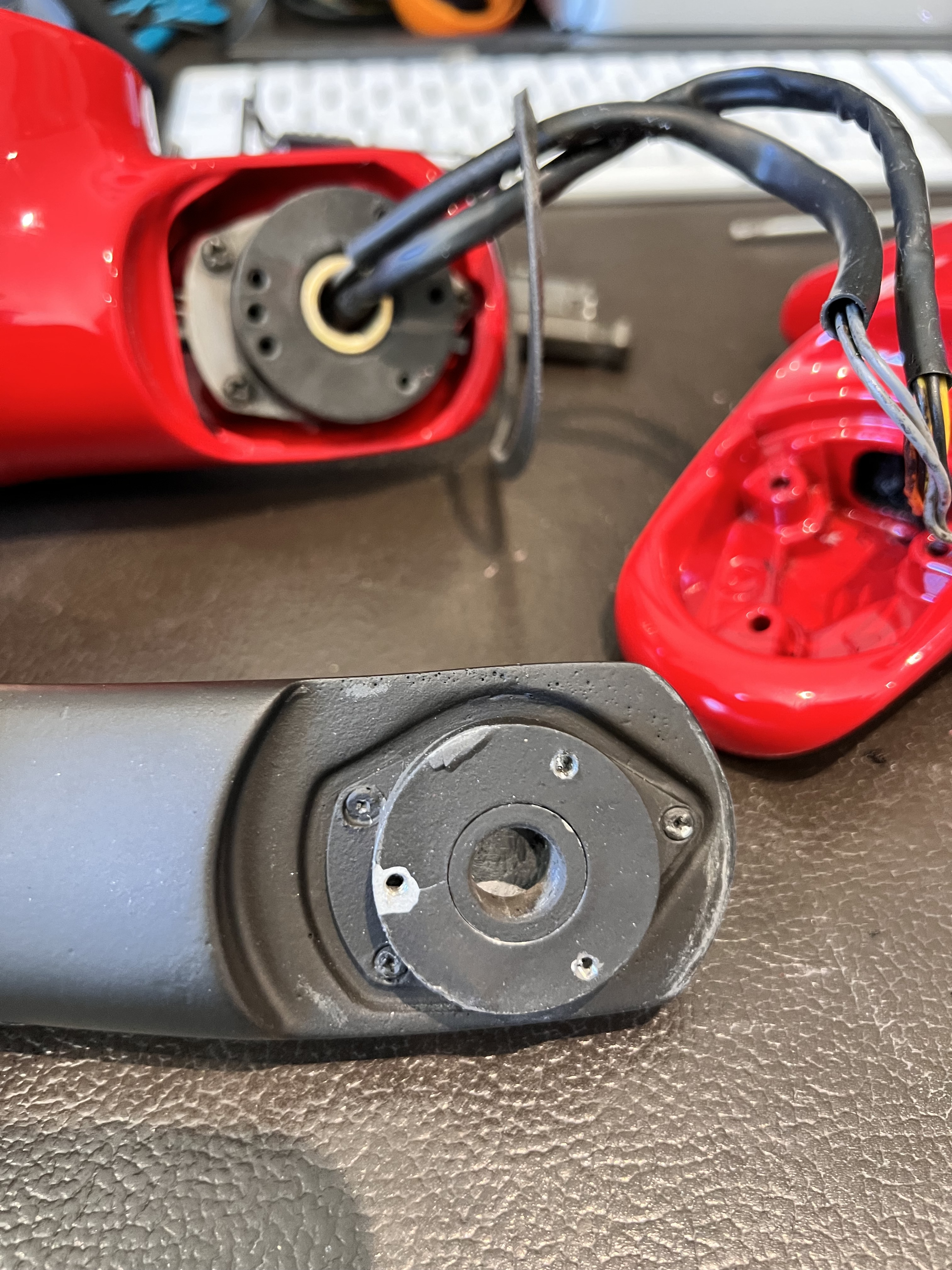

Sinon, je rectifie mes écrits ci-dessus sur le passage de cable.
Je n'avais pas fait attention hier, mais il y a 3 toutes petites vis pour oter l'élément rotatif.
En fait , en enlevant cette pièce qui sert à la rotation du rétro, ca passe, sans couper les cosses. Il y aura donc uniquement les 2 fils de la sonde de température à reconnecter avec des cosses thermo-retractables...
Ce n'est pas ultra facile mais avec un bon doigté, ca le fait.

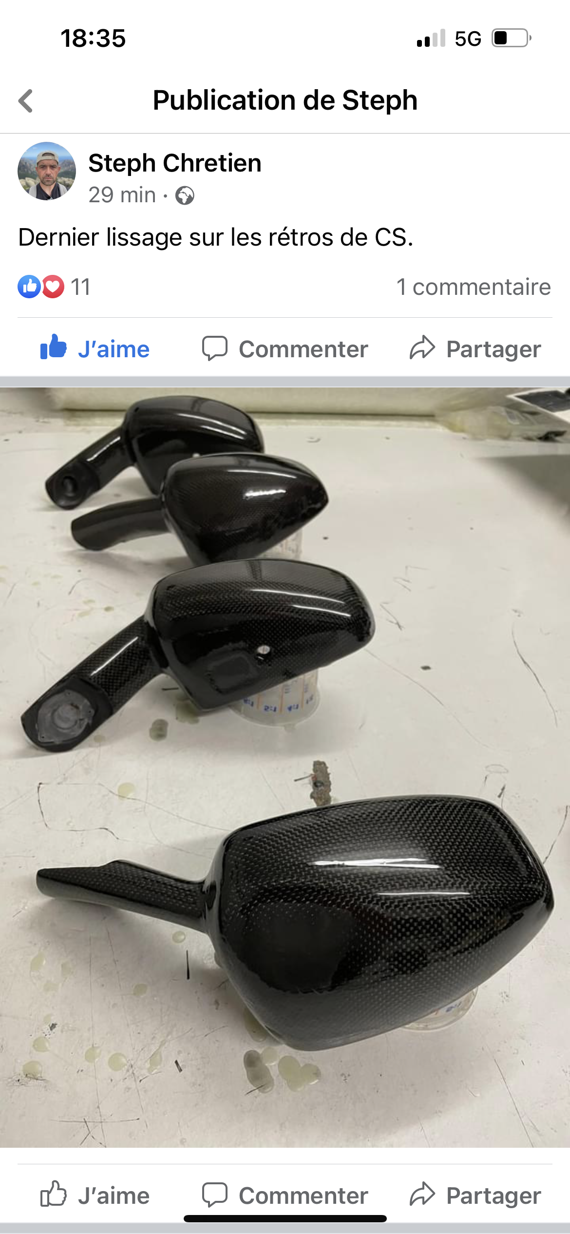

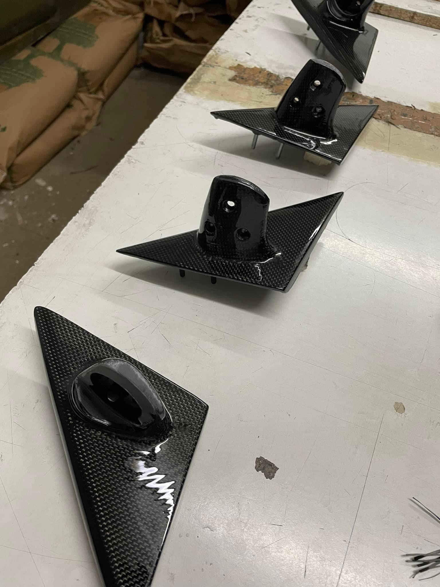

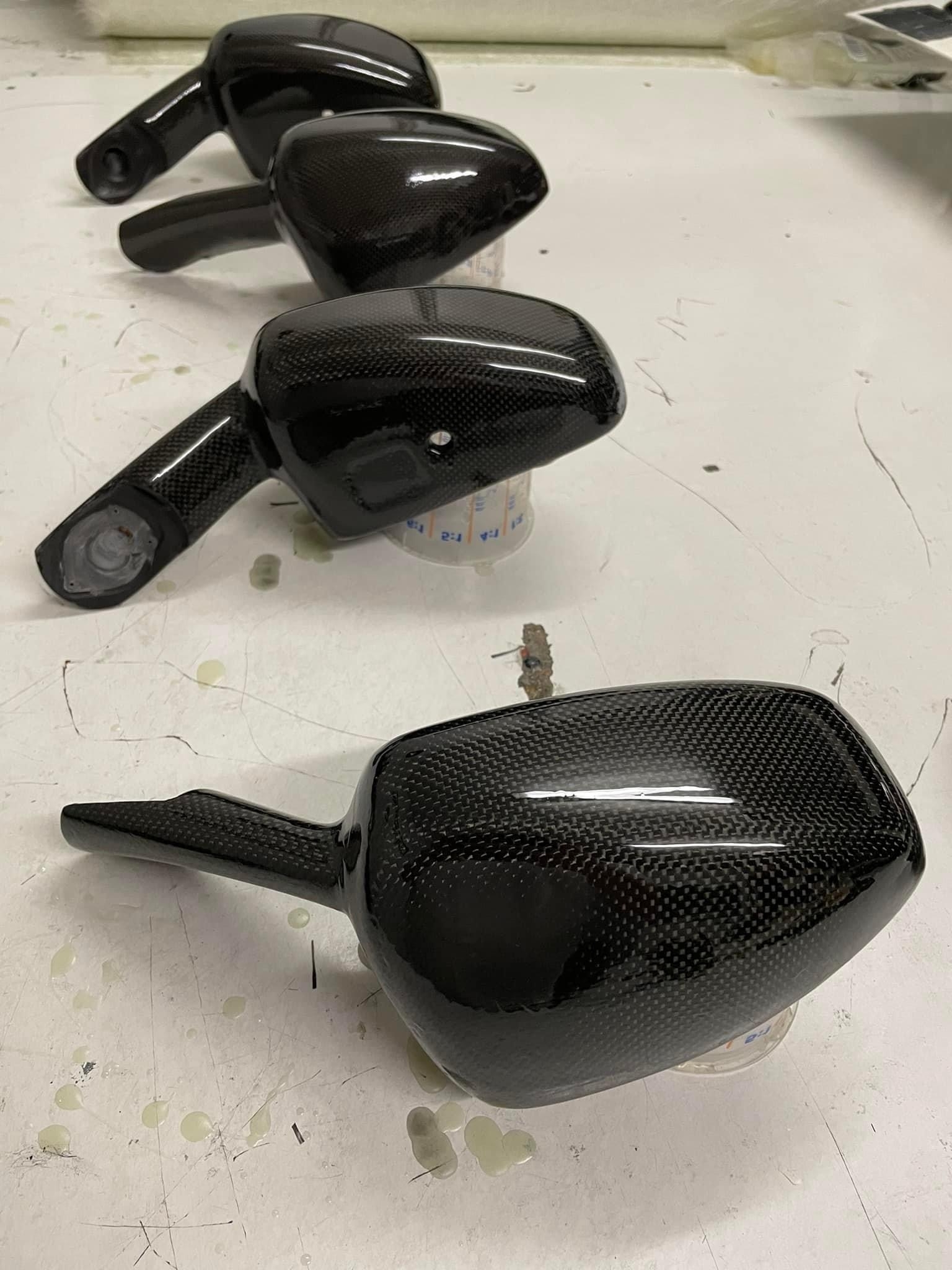

Je viens de voir une publication de steph de carbone extrême qui est en train de mettre du carbone sur des rétro CS pour modena
je pense que c’est pour un membre du forum
Ferrari 328 GTB
Magnifique!!! 😍
Ferrari 360 Spider
Seba
il y a 36 minutes, Oliv a dit :
C'est pas les rétros de la 360 de @houston
houston
Si si et ceux d un pote
mais ça sera les derniers qu il fera …. Il a faillit déprimer dessus

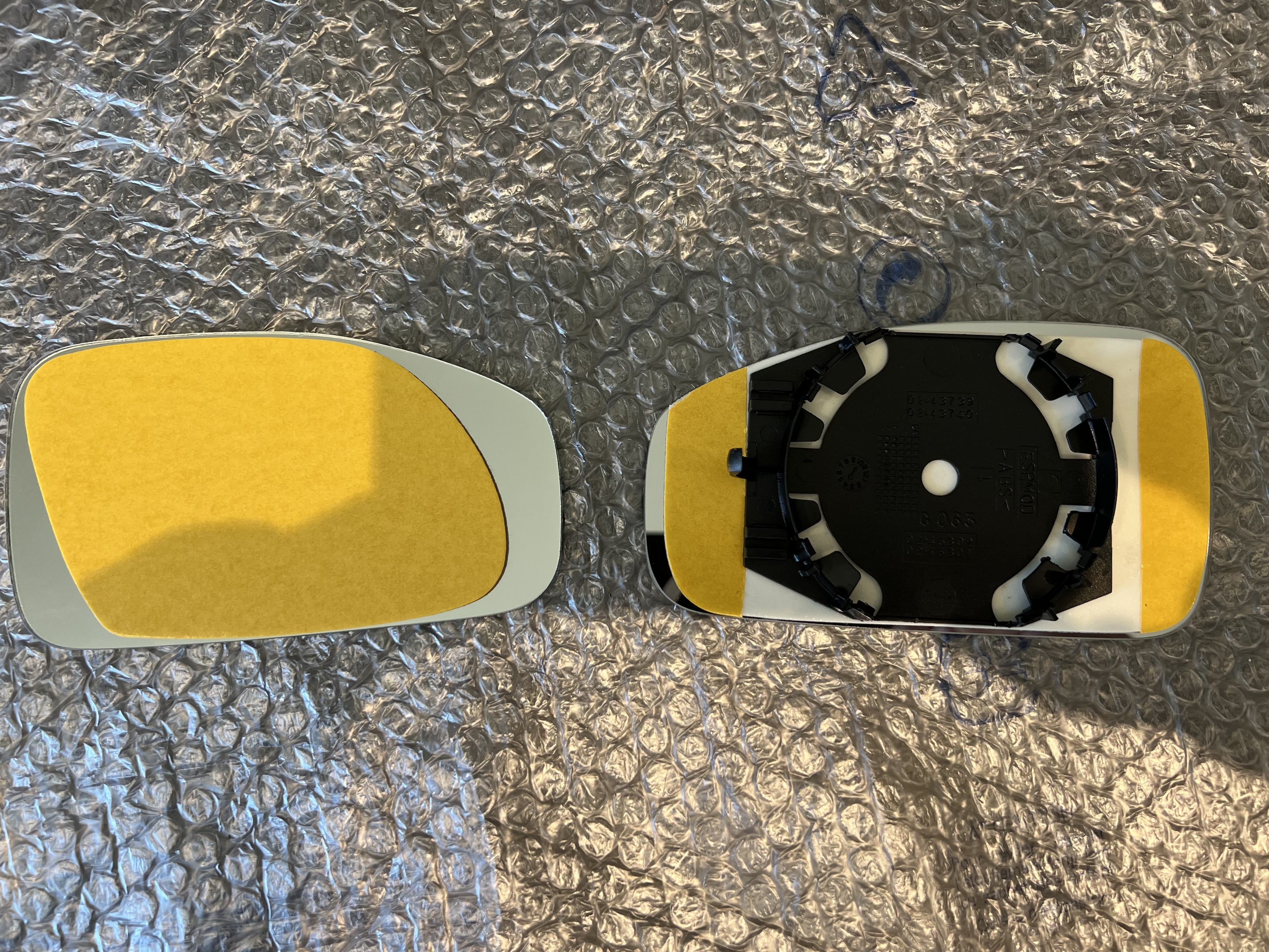

verres pour les retros de CS arrivés ce matin de chez Emilia.
je ne pige pas pourquoi l'un arrive avec la platine de fixation noire ( le droit) et le gauche arrive juste avec le collant.
J'attends le retour d'Emilia sur ça.
Ferrari 488 Spider
AR69
C'est ce que m'a dit Donati. ils sont comme  ça chez Ferrari @
Grenadine
Il y a 2 heures, AR69 a dit :
C’est tout de même curieux , cette histoire
houston
Oui je n en ai même pas
pourtant commande chez Ferrari
