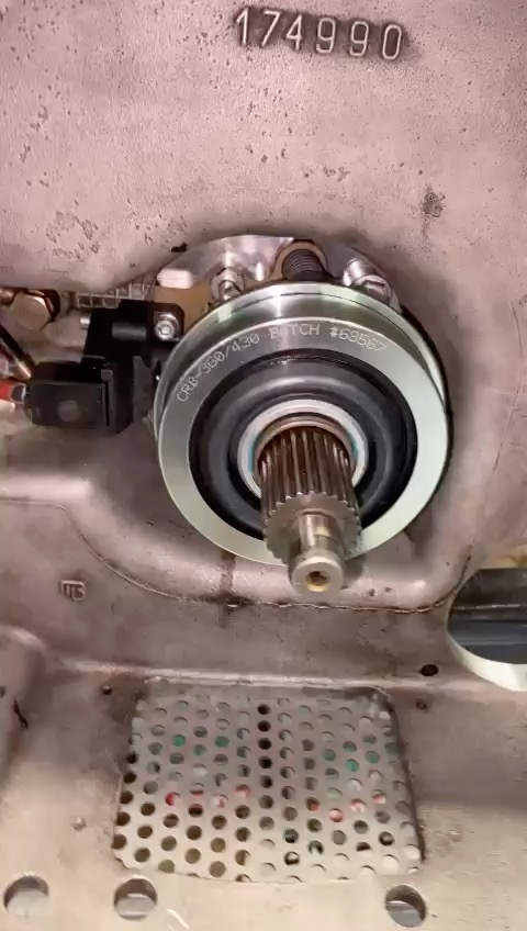

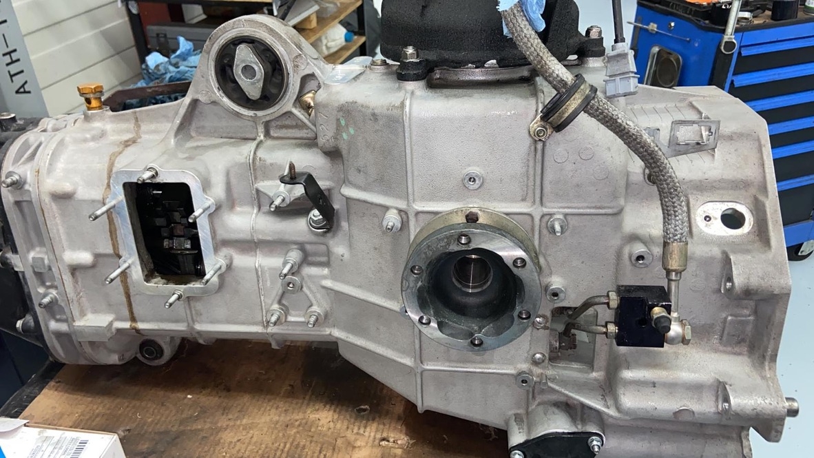

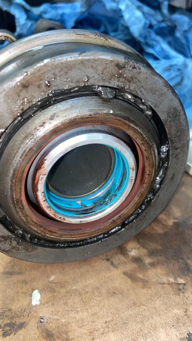

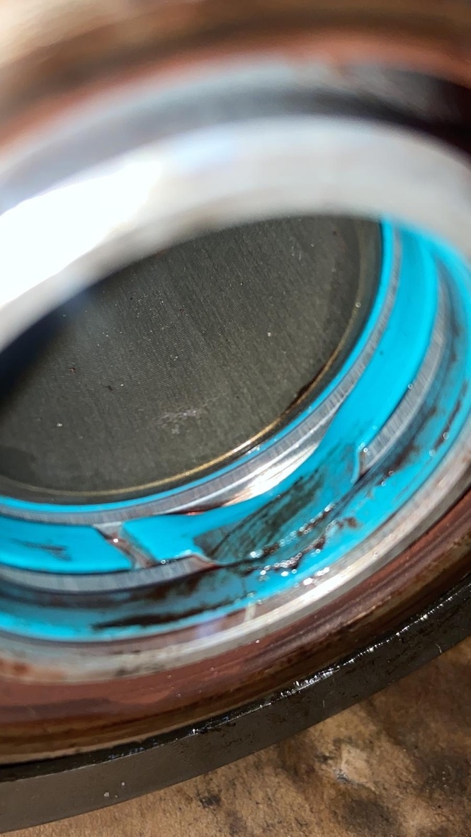

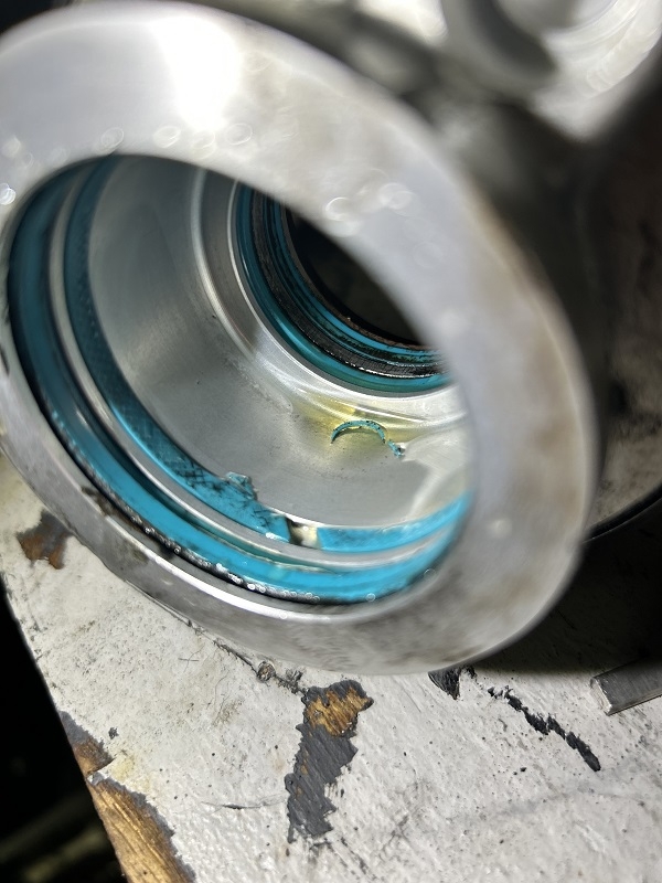

Apres les galeres avec mon embrayage qui patinait , j'ai donc décide de l'envoyer chez le doc, à savoir LV Prestige , pour diagnostic et travaux qui s'en suivent.
Après démontage de la part de Vincent, l'embrayage et volant moteur HS, meme voilés alors qu'il avait été refait avant que j'achete cette auto , il y a un an.
la responsable  : la butée dont le joint a été monté en force , occasionnant un point dur, et donc pas de retour de butée  (euh...vincent vous expliquerai ca mieux que moi ) voir photo , le joint bleu parle de lui meme. voir photos.

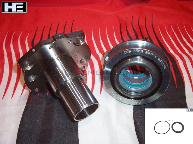

De memoire , cet embrayage a ete fait à Francorchamps, avec un piece Ferrari sans joint et donc joint vendu à part et à monter. Solution : Butée Hill Engineering deja toute montée. + bien sur embrayage , volant moteur etc....

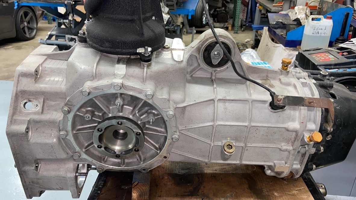

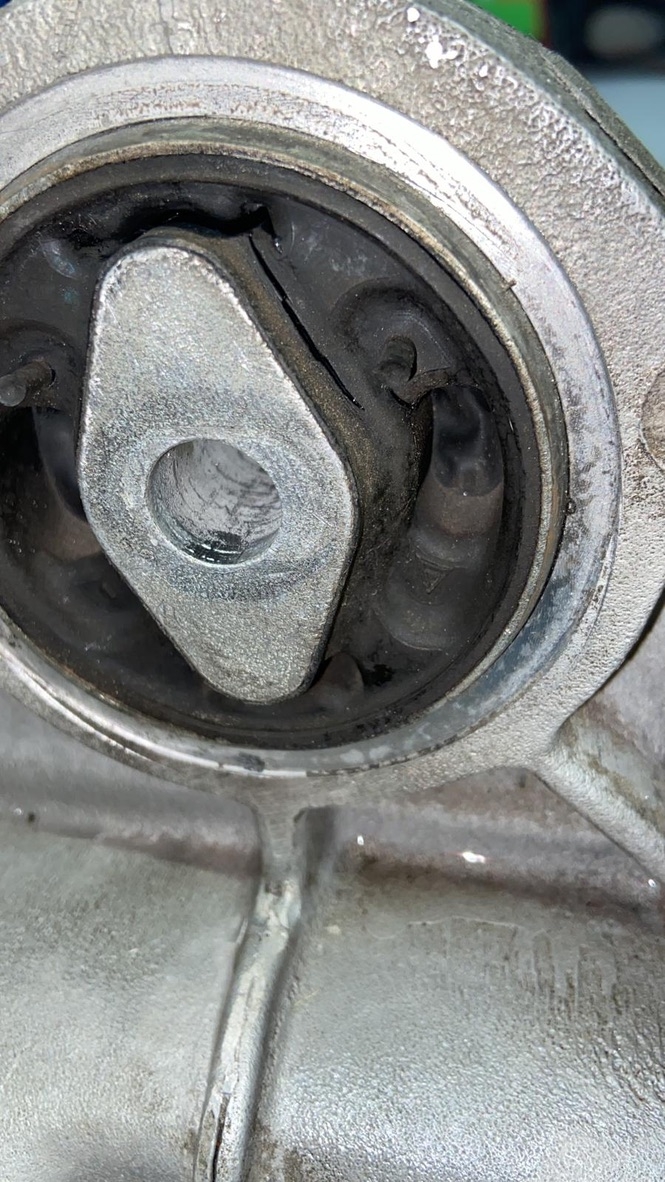

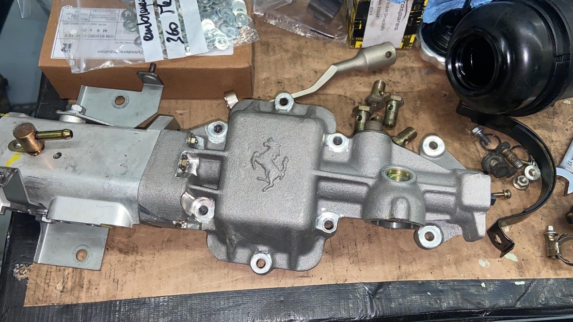

Un support a ete changé (de boite je crois), purge du robot, verification des echangeurs, du radiateurs ARD, etc...et remontage avec les pieces et fluides qui vont bien.
Dans le meme temps, ayant un doute sur le TCU CS, Vincent a vu avec @eric355 qui s'est occupé de revoir le TCU....je ne mettrai pas d'explication a 2 balles , je laisse Eric et/ou Vincent mettre si ils le désirent, des commentaires.
J'ai aussi ajouté un relais electronique scuding pour TCU Boite F1 https://www.scuding.com/Shop/fr/ecu-solutions/101-smart-emt-relay-ecu.html

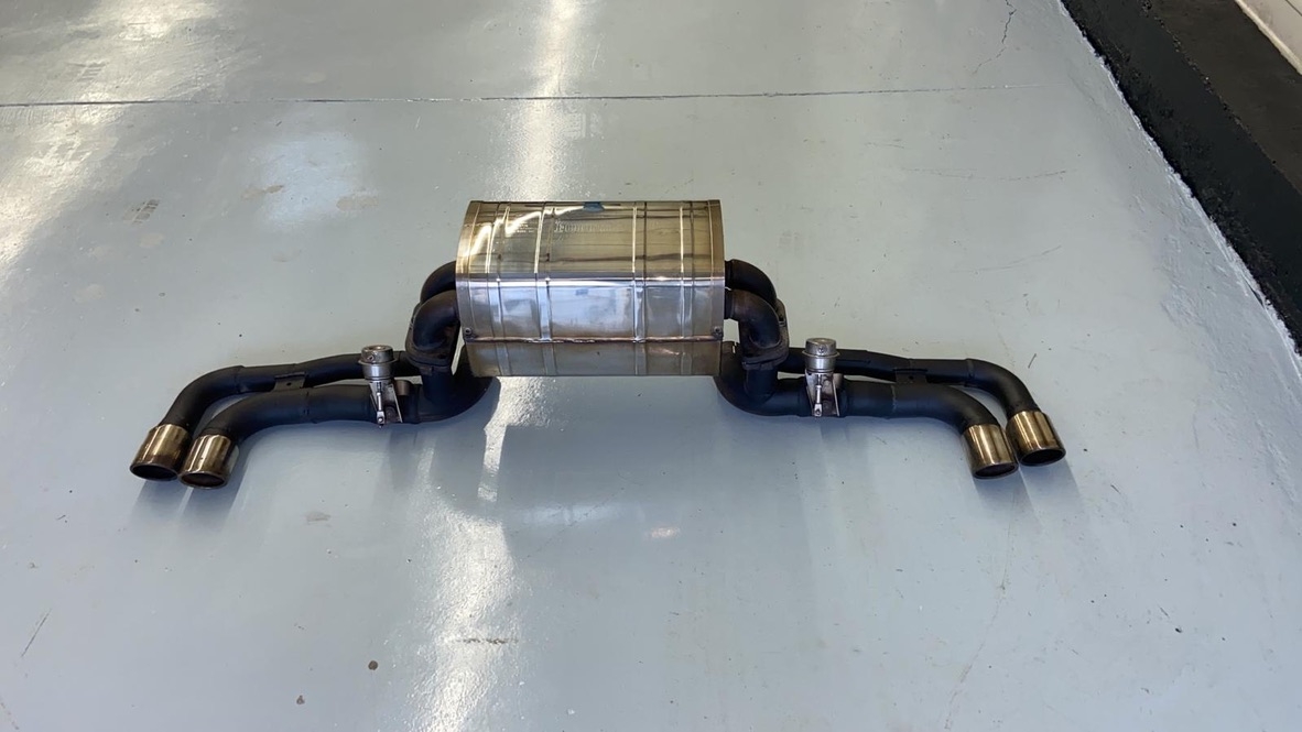

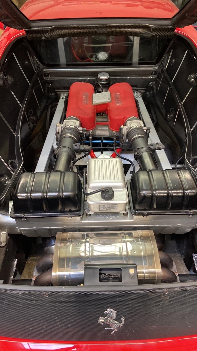

Ensuite, tant qu'on y est , j'ai acheté un echappement de F430 à @fabrices et vincent s'est donc occupé de la modification et du montage...j'aime bcp le son. 😎
Remise en marche du frein à main, et une petite modif des freins avec pour eviter que les disques flottants claquent.
Voilà donc que , résultat des courses, je me retrouve ave une auto avec un embrayage neuf, une distribution que j'ai fait faire il y a un peu moins d'une année, un joli son, des gros freins a l'AV et etriers 6 pistons de 430 Challenge (si je ne dis pas de betises)...
franchement , un embrayage neuf, et surtout qui ne patine pas , l'auto a un tout autre comportement.
Donc , un grand merci à Vincent et aussi Eric, je suis content et j'attends la sortie a Maranello impatiemment.
Toscano
Merci pour ce retour d'expérience.
Quelle opération a été faite sur le mécanisme de commande de BV?

il y a 51 minutes, Toscano a dit :
alors la je ne pourrai être précis , je dirai une purge  du système ,
Vince01
Bonjour,
J'ai eu exactement le même souci que toi avec un joint de butée mais sur ma 348.
Au montage la butée avait été remonté de force et un joint bleu avait été pincé et la butée ne revenait pas en contact du le diaphragme.
Me voila rassuré avec ce que qui t'ai arrivé et cela confirme bien mon souci.

Ruvo
il y a une heure, Lacouelle a dit :
Cela confirme ce que mon mécano avance depuis longtemps, le remplacement de la butée complète est indispensable, même lorsque ce sont les joints qui sont défectueux et non le roulement. La pose de ses joints est très difficile et doit suivre un process minutieux sans garantie de réussite. La preuve.
Il avait refusé de le faire sur ma 355          " Y en a qu'ont essayé, ils ont eu des problèmes"..
Et pourtant comme Vincent, il a un CV qui ferait envie à beaucoup ( F1, WRC) et il a fait dans sa vie des choses bien plus délicates.
Bon, maintenant du va pouvoir t'aligner de nouveau au Grand Prix des feux rouges !

Grenadine
Il y a 20 heures, Toscano a dit :
 démontage du robot, changement des joints cuivre
Contrôle étanchéité de l’axe commande
Purge complète , rinçage du circuit embrayage avec également purge et rinçage du robot par les 3 vis .
Réglage du doigt de commande
Auto apprentissage et réglage PIS
Huile HF Motul et non plus l’ATF rouge
Stradale V8
Bravo @Lacouelle là, tu as vraiment le bon SON en plus je vois qu’il a réussi à raccorder les lignes droite et gauche d’origine Modena 👌
Grenadine
yes c'est cool , j'adore la sonorité.
je vais donc avoir le silencieux TUBI à vendre.

Toscano
Merci pour le détail. En principe tu n'as plus de souci à te faire pour un bon bout de temps, en espérant que rien de tout cela n'ait été fait dans le même esprit que le montage de l'ancienne butée sur son guide... Je me demande bien d'ailleurs quel genre de "boucher" il faut être pour forcer au point d'endommager les joints de cette façon. Ayant remplacé l'embrayage et la butée moi-même sur ma 550 on sent parfaitement bien la légère résistance des joints neufs qui se mettent en place quand on met en place la butée sur le guide. Il faut y aller gentiment et bien le sentir, ensuite ça glisse tout seul... ça me rappelle quelque chose mais je laisse les (autres) esprits un peu mal placés deviner quoi...

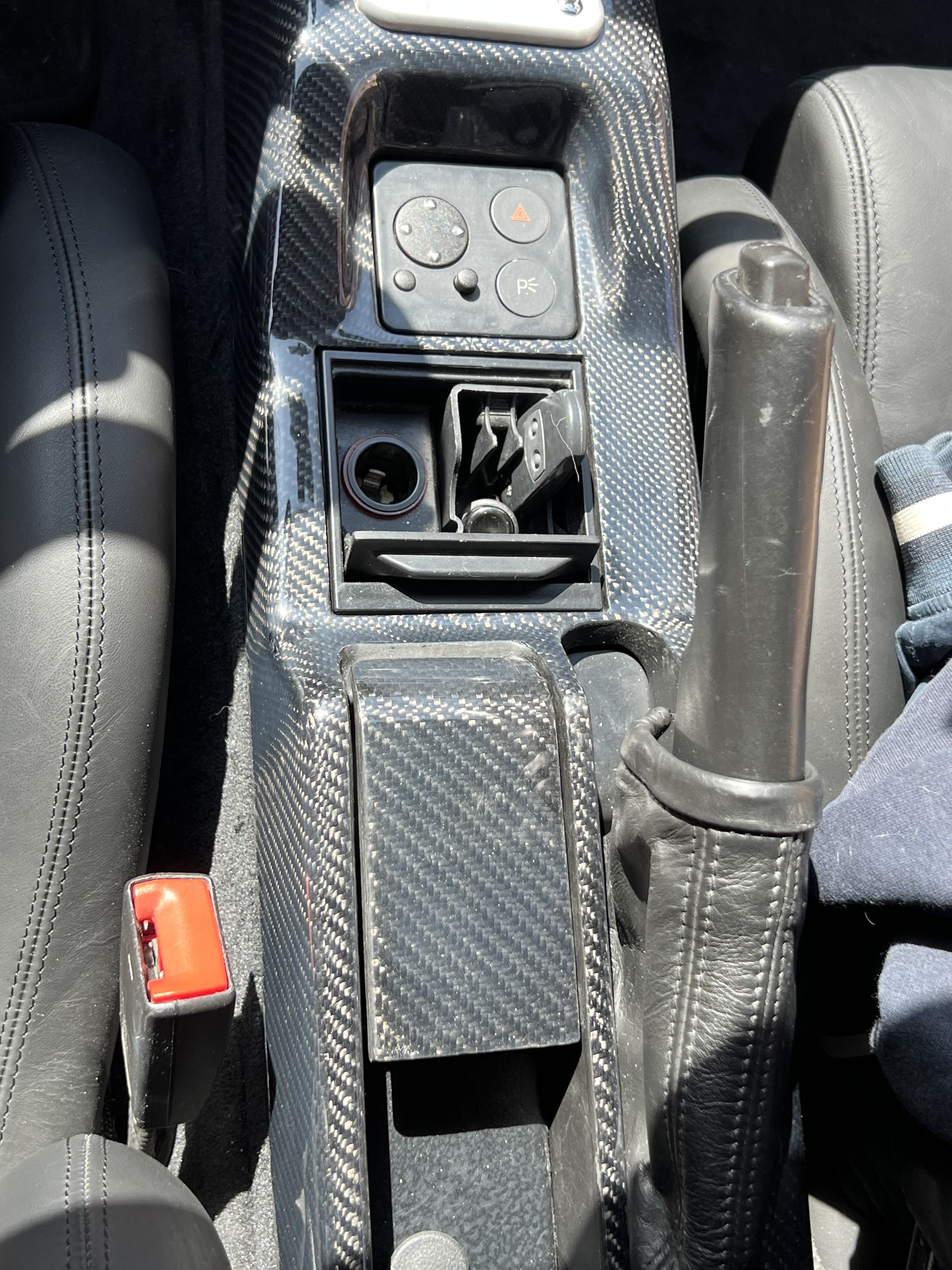

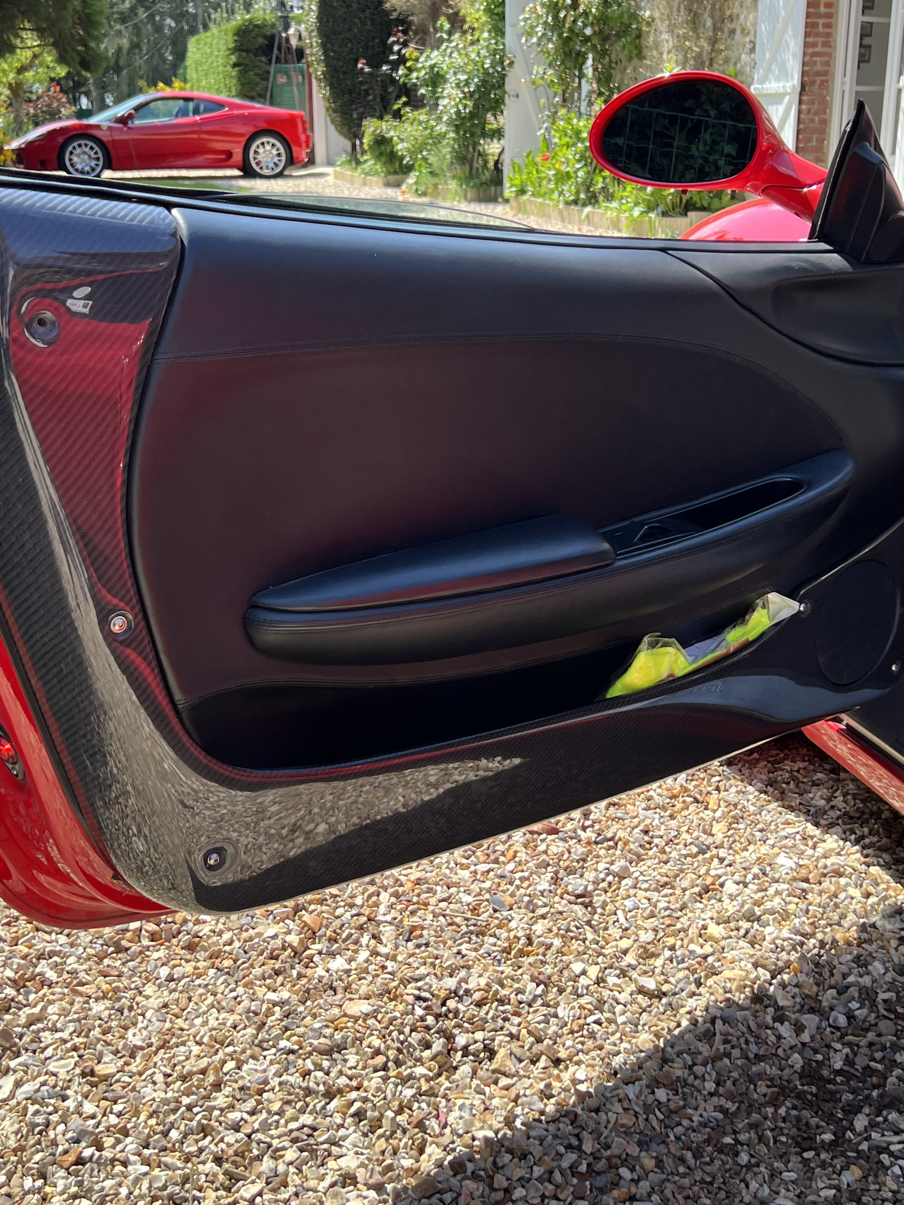

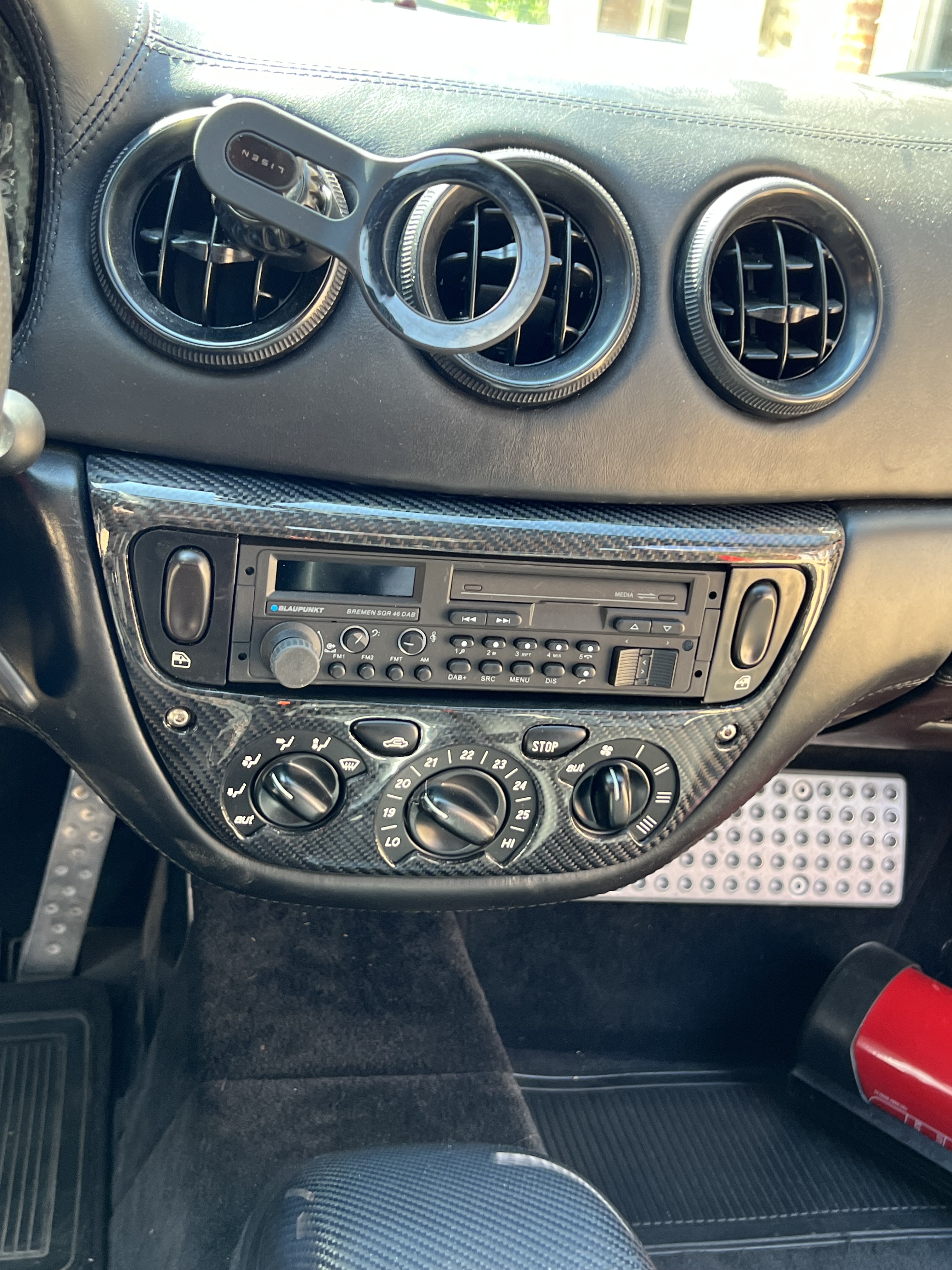

Dernier Update du jour
une petite mise en beauté avec pose de la console, du cache radio/Clim, et des bas de portes en carbone .
je crois que je suis arrivé au bout des modifs que je souhaitais faire .
l auto fonctionne tjrs très bien après le passage chez LV Prestige.
bref je suis content 😄
direction le sud demain avant de rejoindre la troupe pour la semaine à Maranello. 👍🤪

Ruvo
Le 02/05/2023 à 17:47, Lacouelle a dit :
 @Ruvo
Il me semble reconnaitre ma maison et même mon auto vers le fond ....                      15fixed.png.f357fd357e2f705f17e1e6678cda03b2.png
Ravi que tu sois ravi de cet ensemble intérieur carbone. En revanche attend que j'ai terminé les boites à air pour me demander les palettes. A mon âge, les journées de travail sont courtes et la sieste importante.
Bon voyage à Maranello.
