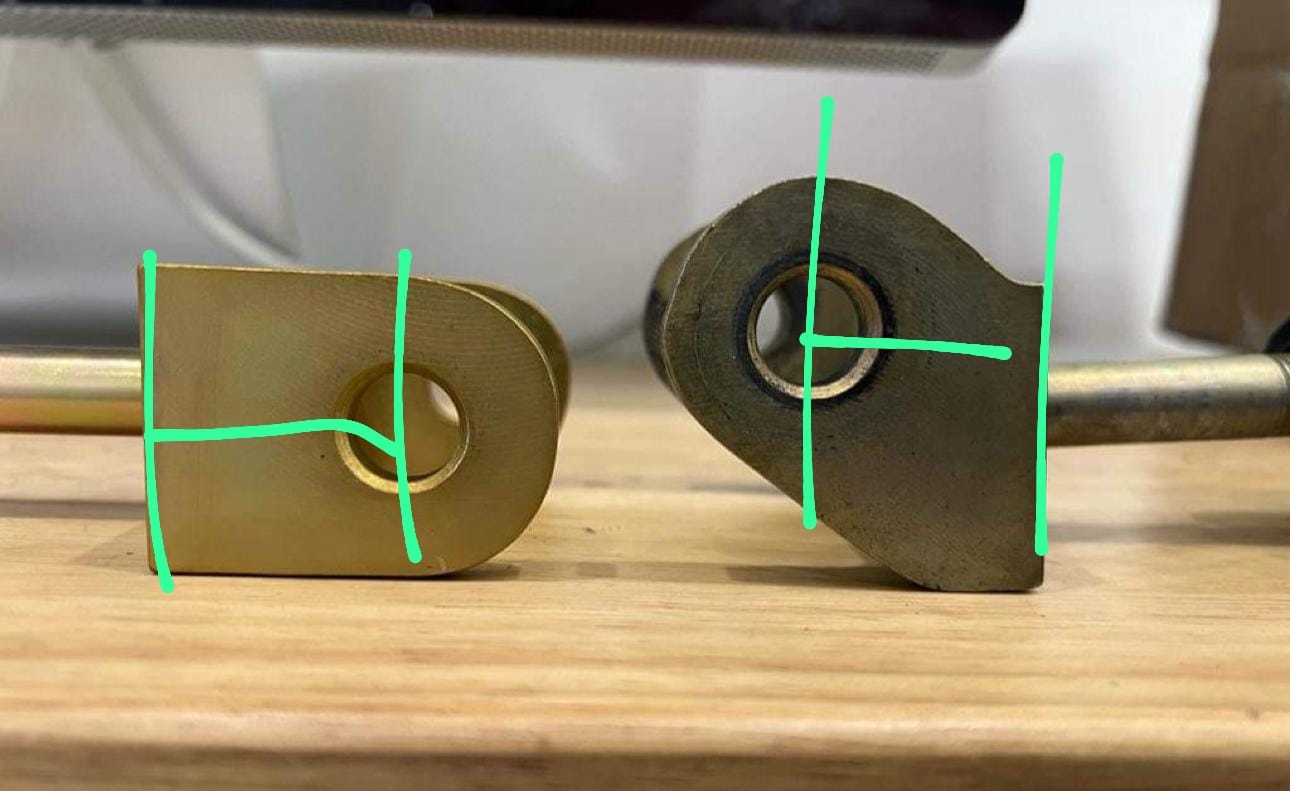

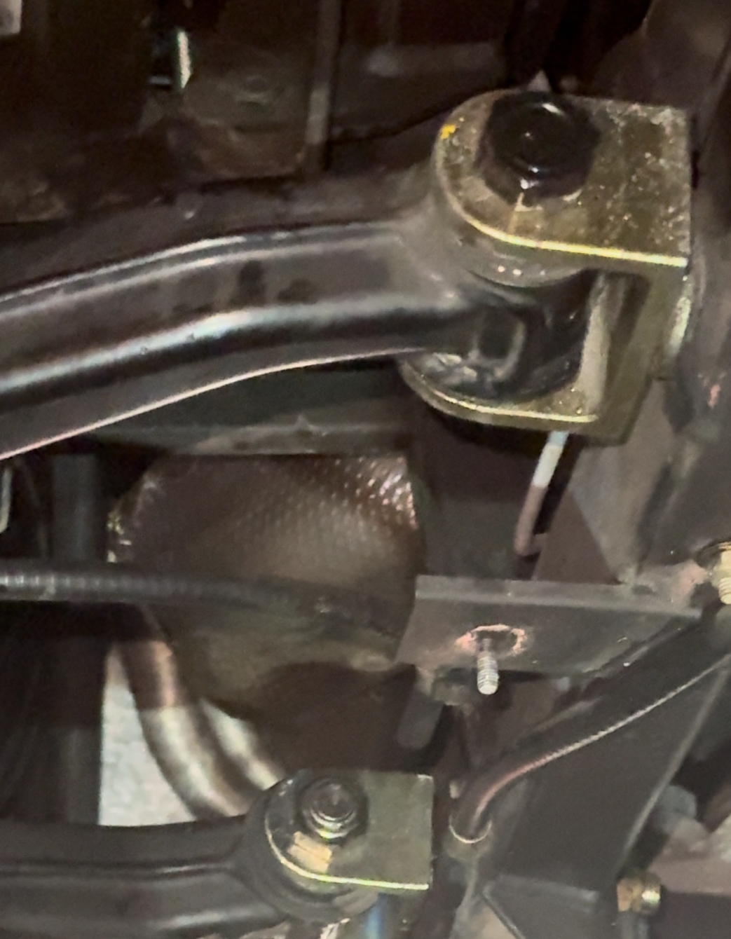

ferdi_ 247 Signaler ce message Posté(e) le 28 avril 2024 Fourchettes installées, 👍 révision faite ✔️ y’a plus qu’à en profiter les beaux jours arrivent ! Citer Kit FHp Partager ce message Lien à poster Partager sur d’autres sites
ferdi_ 247 Signaler ce message Posté(e) le 6 mai 2024 Citer Kit FHp Partager ce message Lien à poster Partager sur d’autres sites

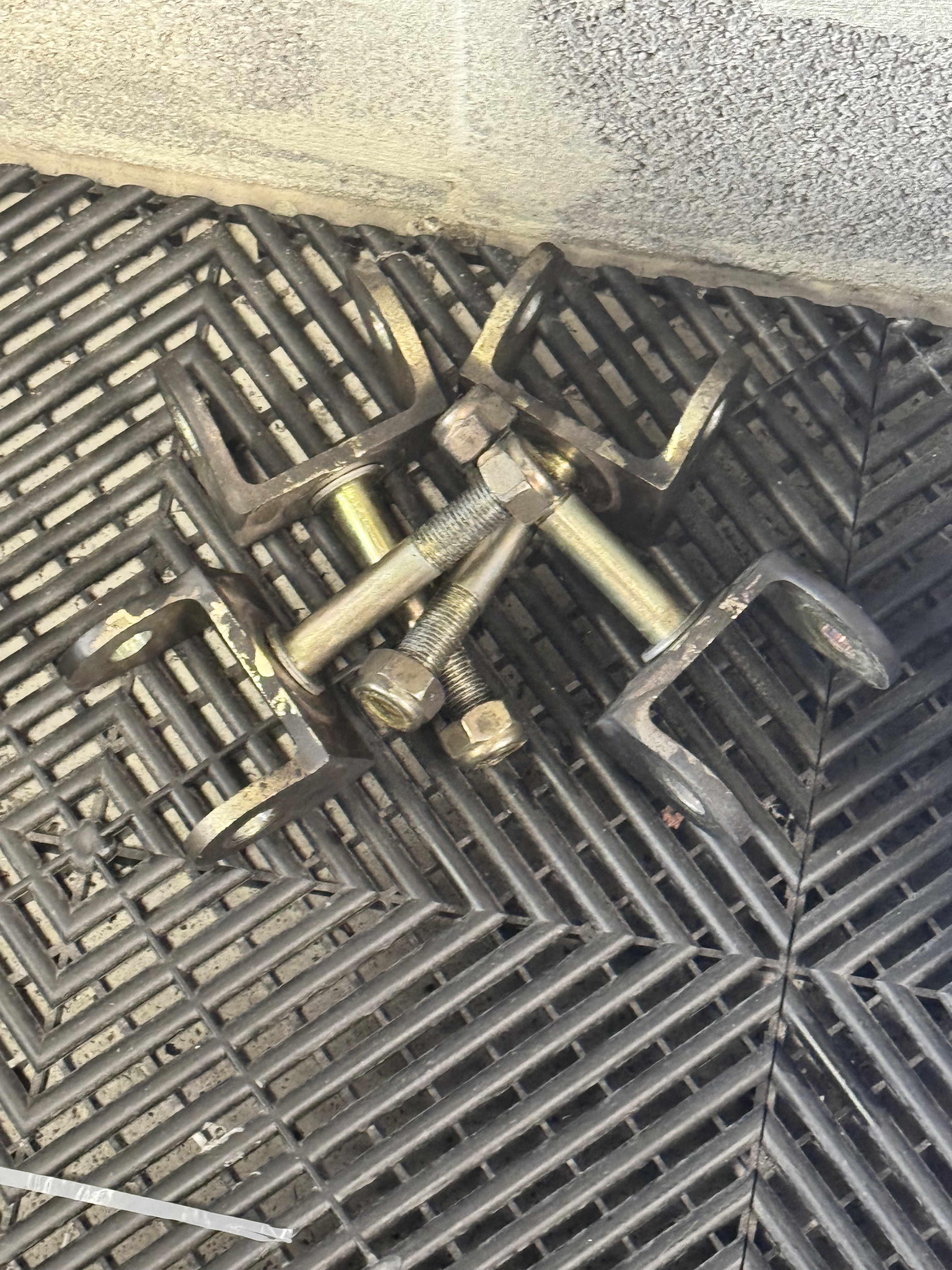

ferdi_ 247 Signaler ce message Posté(e) le 6 mai 2024 Depuis l’installation des nouvelles fourchettes FHP à l’arrière, on voit que le carossage est plus négatif, la tenue de route est meilleure, le train plus maniable … 1 Citer Kit FHp Partager ce message Lien à poster Partager sur d’autres sites
nono17 78 Signaler ce message Posté(e) le 7 mai 2024 Y'a un truc qui méchappe avec ces fourchettes... Faudra qu'on en cause un de ces 4 Citer Partager ce message Lien à poster Partager sur d’autres sites

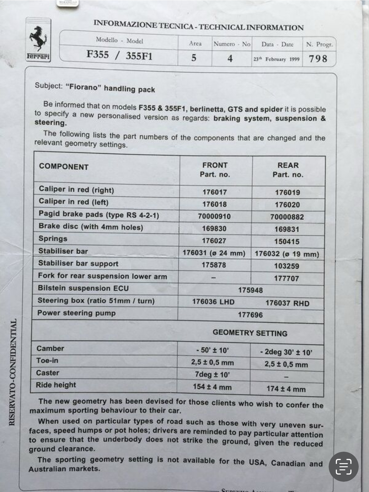

Trois cinquante cinq 3 407 Signaler ce message Posté(e) le 7 mai 2024 Le 06/05/2024 à 18:42, ferdi_ a dit : Depuis l’installation des nouvelles fourchettes FHP à l’arrière, on voit que le carossage est plus négatif, la tenue de route est meilleure, le train plus maniable … La fourchette est un support , c est la géometrie qui permet de regler les angles , dont l un d entre eux qui n est pas aussi important qu on l imagine est le carrossage...Les angles de para ( pincement et ouverture ) sont de très loin les plus important, y compris la chasse. Citer Partager ce message Lien à poster Partager sur d’autres sites
ferdi_ 247 Signaler ce message Posté(e) le 7 mai 2024 1 Citer Kit FHp Partager ce message Lien à poster Partager sur d’autres sites
ferdi_ 247 Signaler ce message Posté(e) le 7 mai 2024 (modifié) @Trois cinquante cinq On improvise pas 👍 Et on essaye de trouver la documentation officielle 🙂 Modifié le 7 mai 2024 par ferdi_ 1 Citer Kit FHp Partager ce message Lien à poster Partager sur d’autres sites
ferdi_ 247 Signaler ce message Posté(e) le 8 mai 2024 @nono17 , https://rejsa.nu/viewtopic.php?t=60154&start=0 Traduis le tu comprendras mieux l'histoire des fourchettes et des différents paramètres affectant la tenue de route de la 355 Citer Kit FHp Partager ce message Lien à poster Partager sur d’autres sites

nono17 78 Signaler ce message Posté(e) le 10 mai 2024 Y'a de jolies couleurs ! 😁 Plus sérieusement, tu as remplacé la pièce de droite par la gauche ? 1 Citer Partager ce message Lien à poster Partager sur d’autres sites

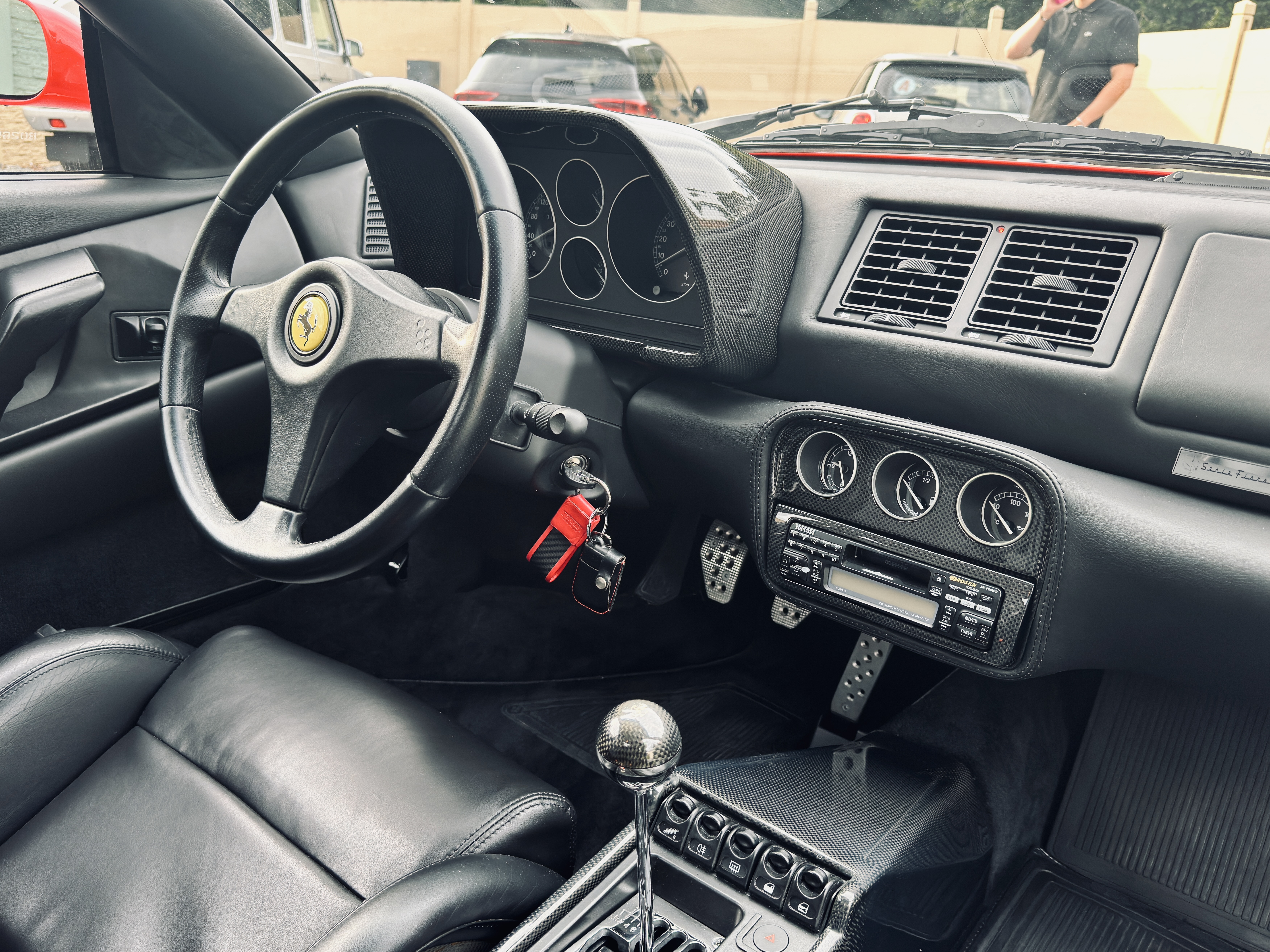

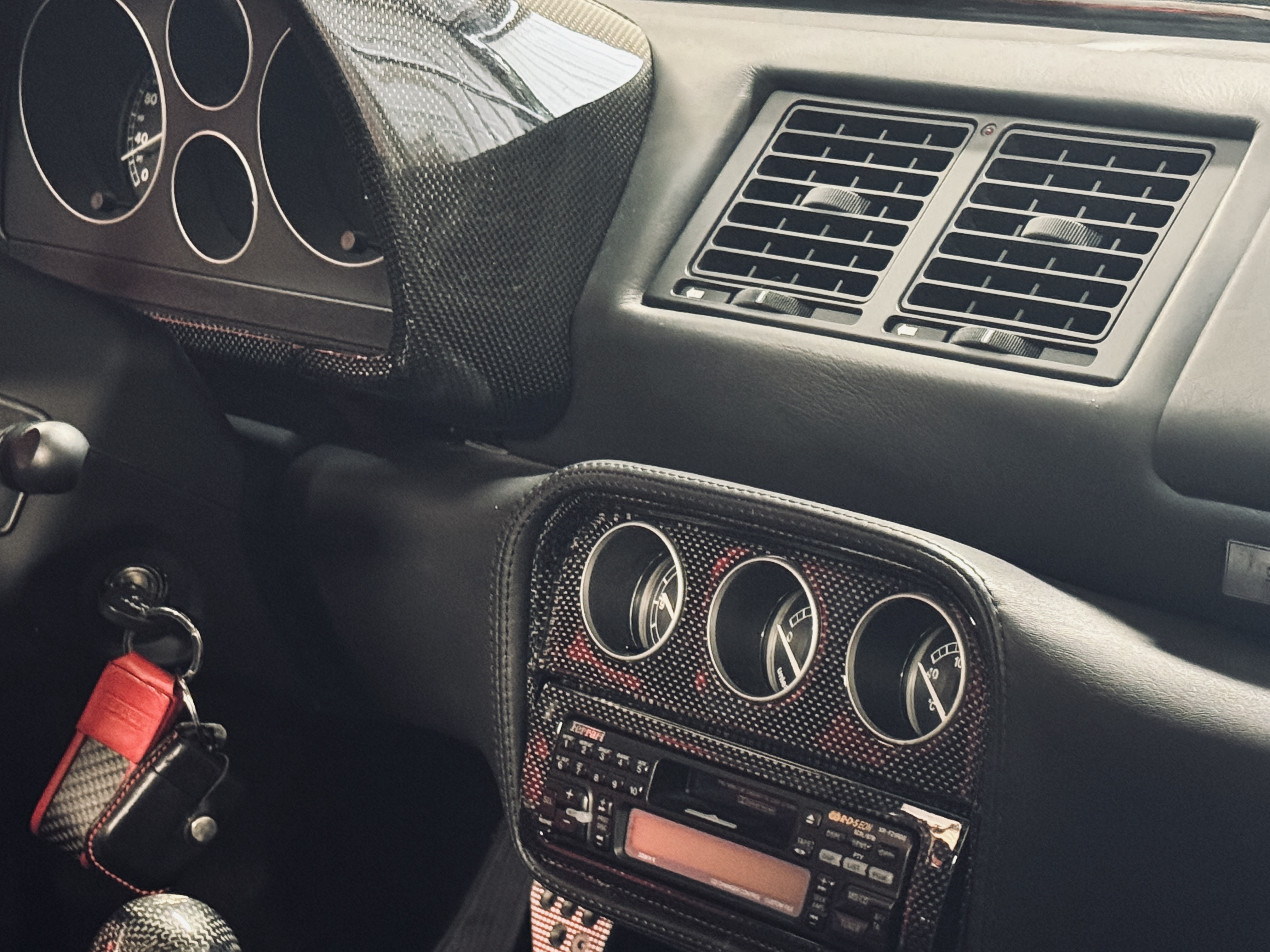

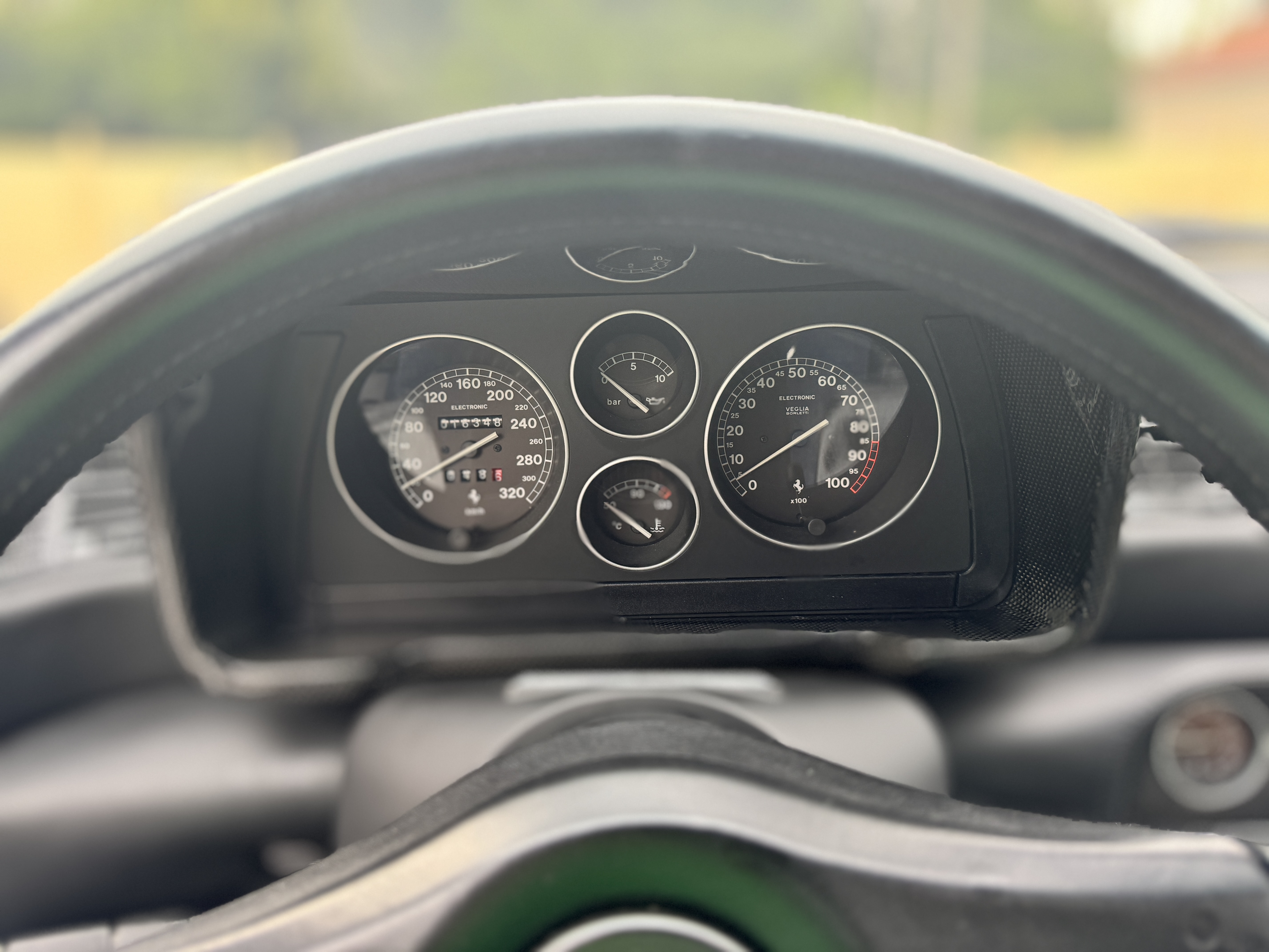

ferdi_ 247 Signaler ce message Posté(e) le 29 août 2024 Gain de poids substanciel pour cette mise à jour de la 355, console des compteurs en carbone ! C'est plus esthétique qu'autre chose hehehe.. Citer Kit FHp Partager ce message Lien à poster Partager sur d’autres sites
bertrand59 1 175 Signaler ce message Posté(e) le 29 août 2024 il y a 11 minutes, ferdi_ a dit : Gain de poids substanciel pour cette mise à jour de la 355, console des compteurs en carbone ! C'est plus esthétique qu'autre chose hehehe.. Tu as encore trouvé quelques chose a ajouter ?! Je croyais que tu avais tout 😉 1 Citer Partager ce message Lien à poster Partager sur d’autres sites

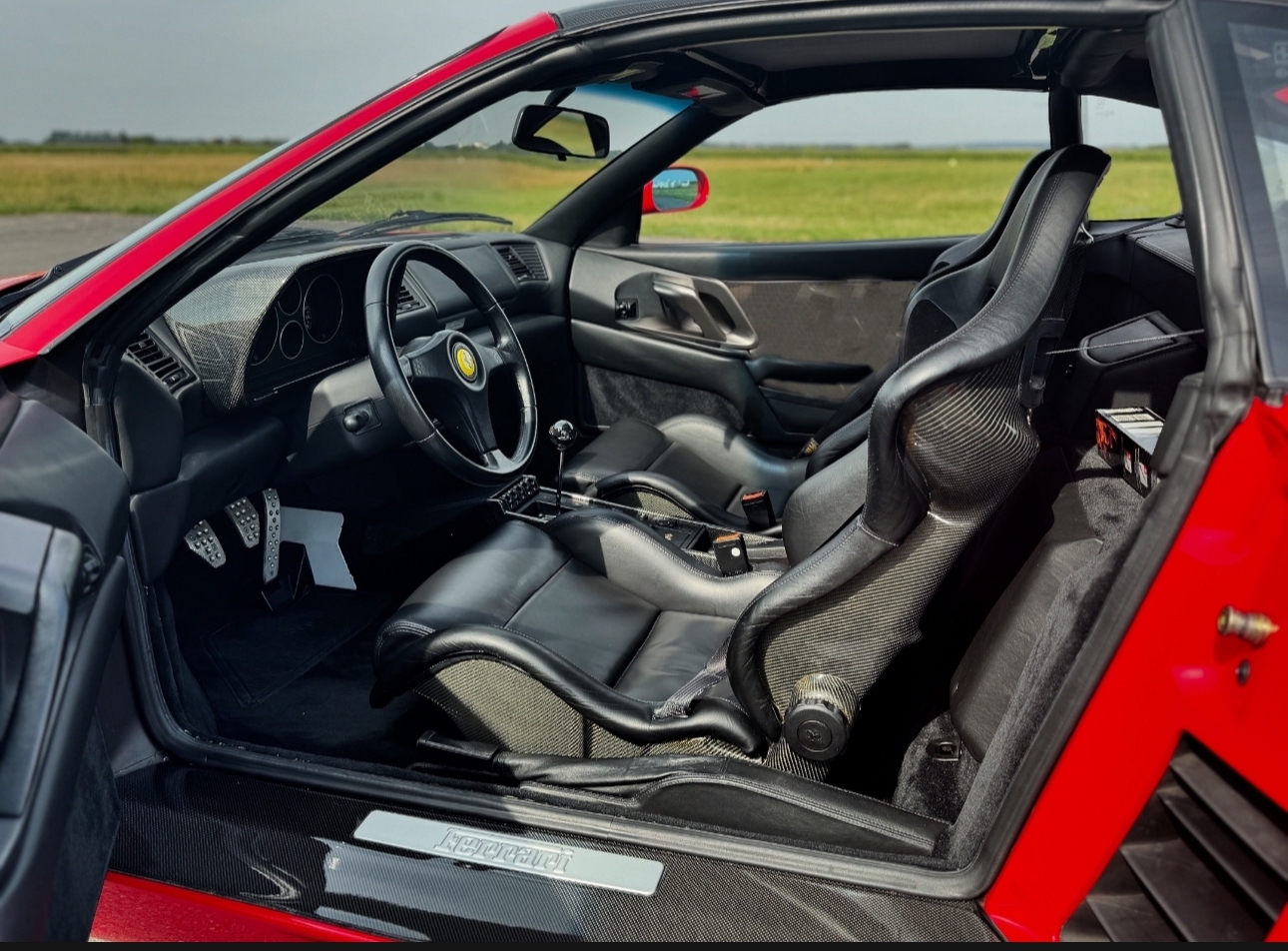

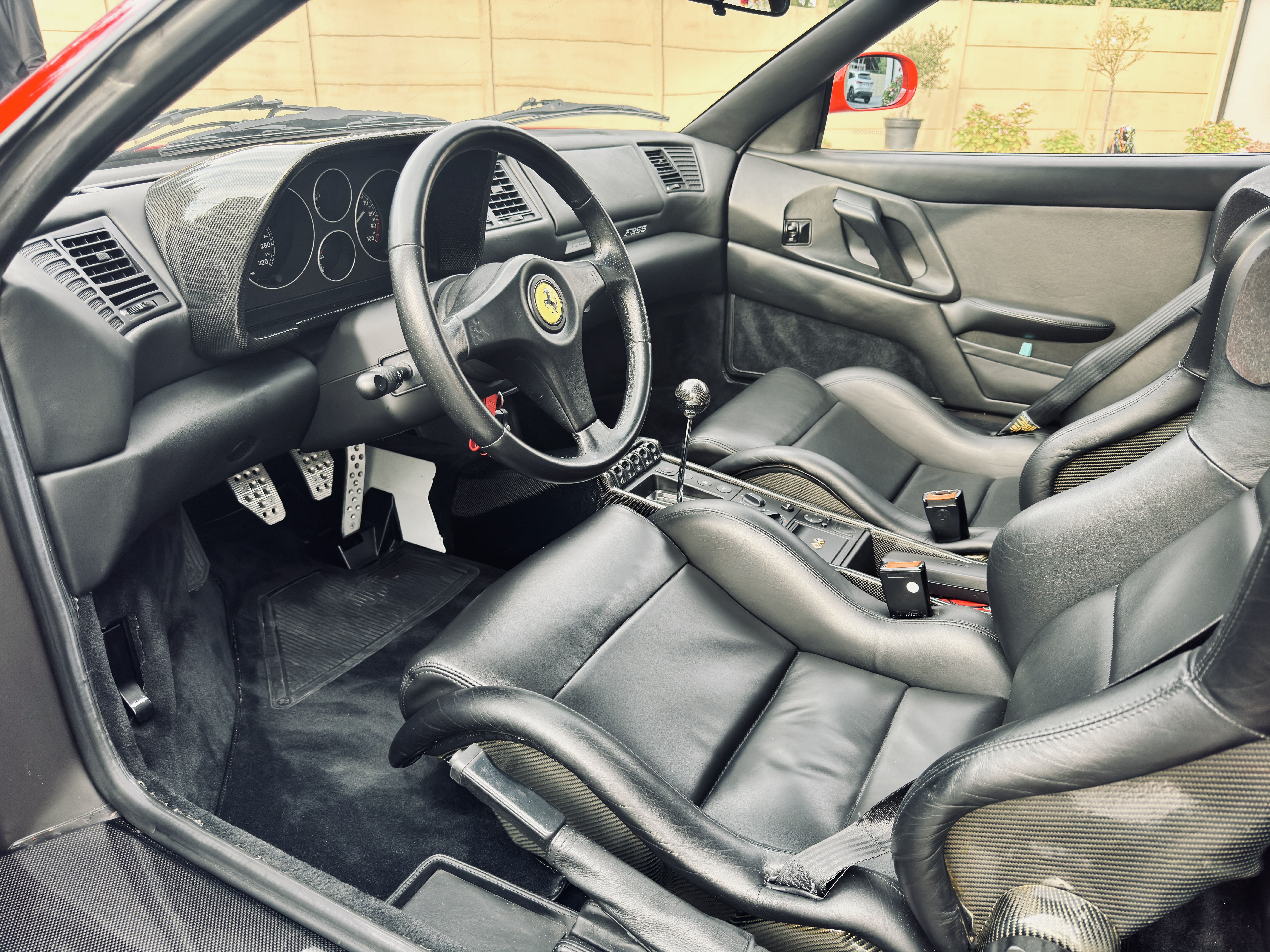

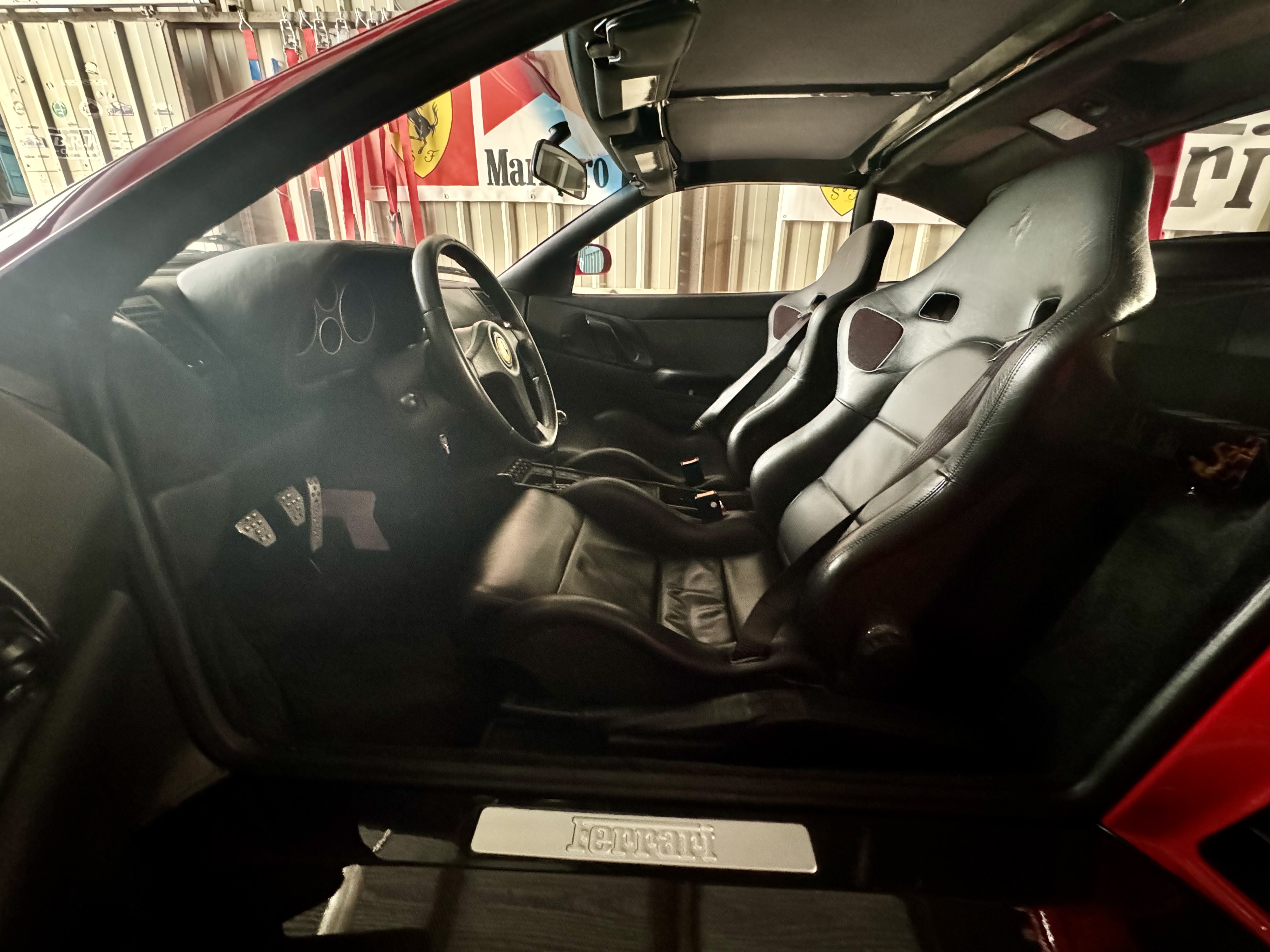

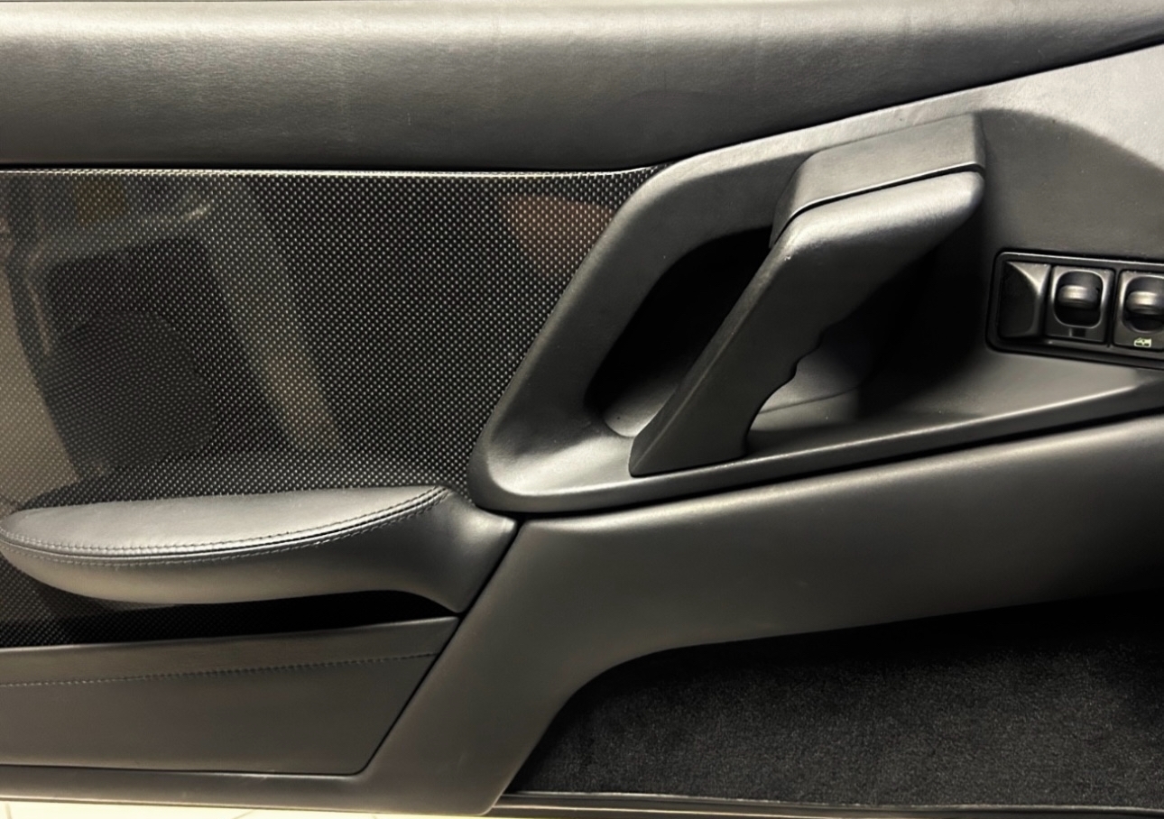

ferdi_ 247 Signaler ce message Posté(e) le 20 septembre 2024 Prochain projet, trouver les intérieurs de porte en carbone..option d’usine . Citer Kit FHp Partager ce message Lien à poster Partager sur d’autres sites
ferdi_ 247 Signaler ce message Posté(e) le 20 septembre 2024 (modifié) Pour donner ça Modifié le 20 septembre 2024 par ferdi_ Citer Kit FHp Partager ce message Lien à poster Partager sur d’autres sites
ferdi_ 247 Signaler ce message Posté(e) le 20 septembre 2024 Citer Kit FHp Partager ce message Lien à poster Partager sur d’autres sites
Grenadine 671 Signaler ce message Posté(e) le 20 septembre 2024 @ferdi_ Il me semble que @Ruvo avait quelques pieces en carbone pour la 355, notamment les triangles interieurs cachant les fixations de rétro. 1 Citer "Take the risk or loose the chance" Partager ce message Lien à poster Partager sur d’autres sites
