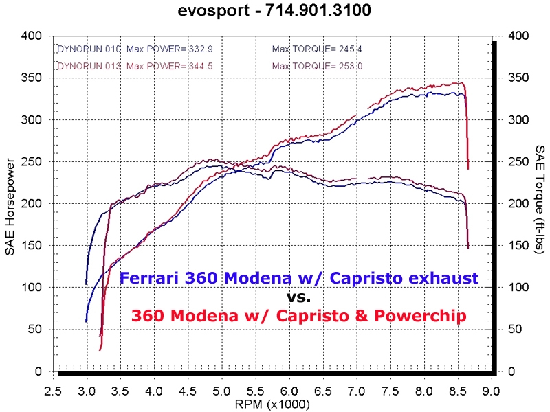

Bah, je voulais juste comparer mes dynos avec les données des autres… comme ci-dessous:
Il y a 10 heures, Spooky a dit :
Trop de dispersions : age, entretien, étalonnage, technologie etc.... des appareils de mesure trop différents, sans oublier la méthode de compensation des paramètres extérieur mais aussi et surtout l façon de faire la mesure ont tellement d'influence qu'en croyant faire une comparaison "scientifique" à la fin tu compares les tomates et les bannes 🤣
Petite illustration pour tuning man :

Spooky

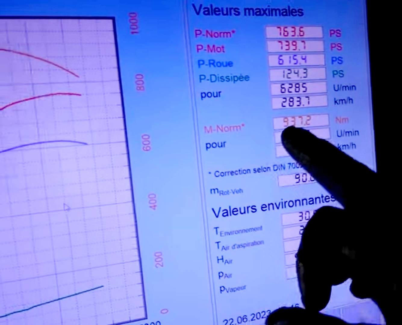

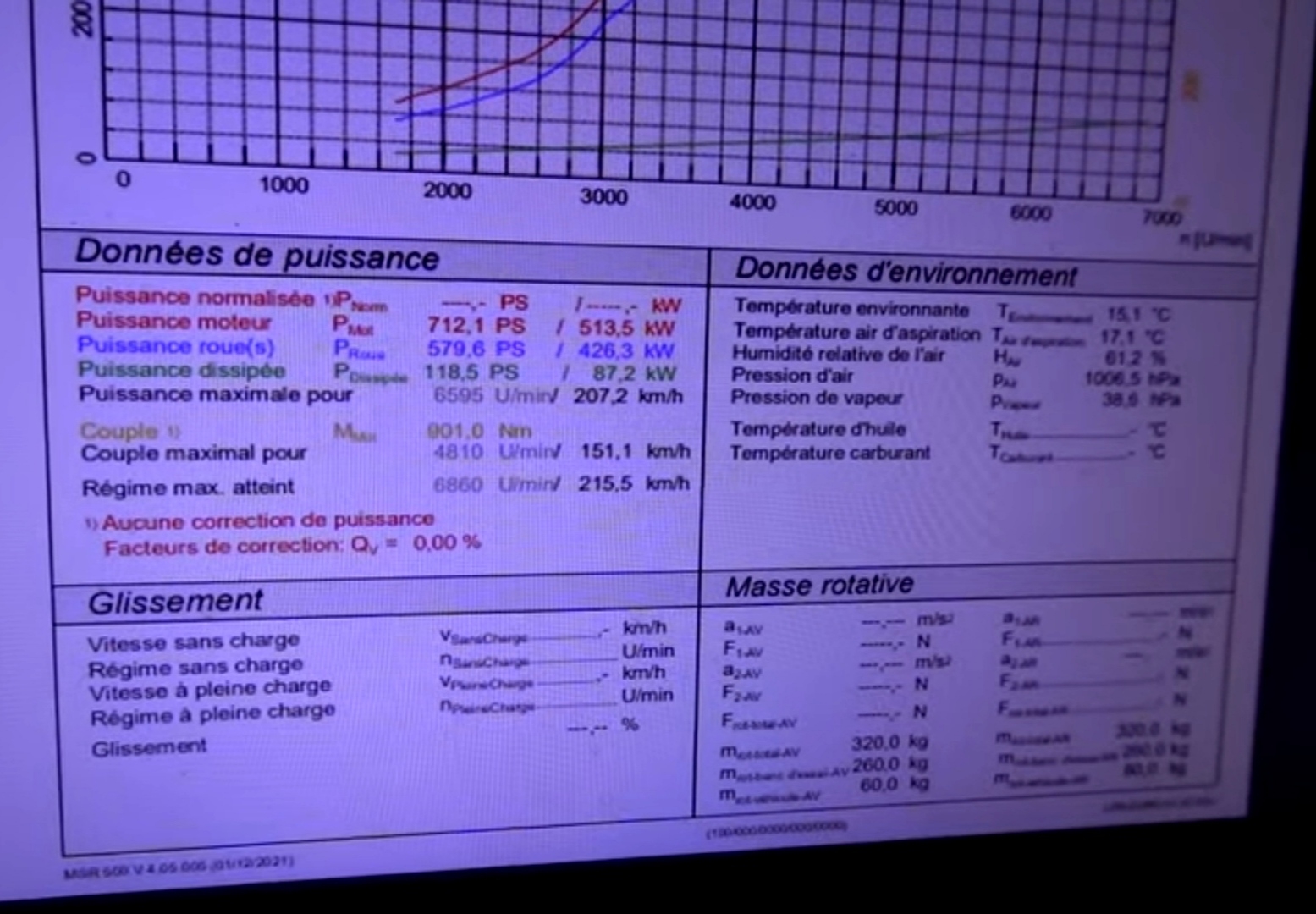

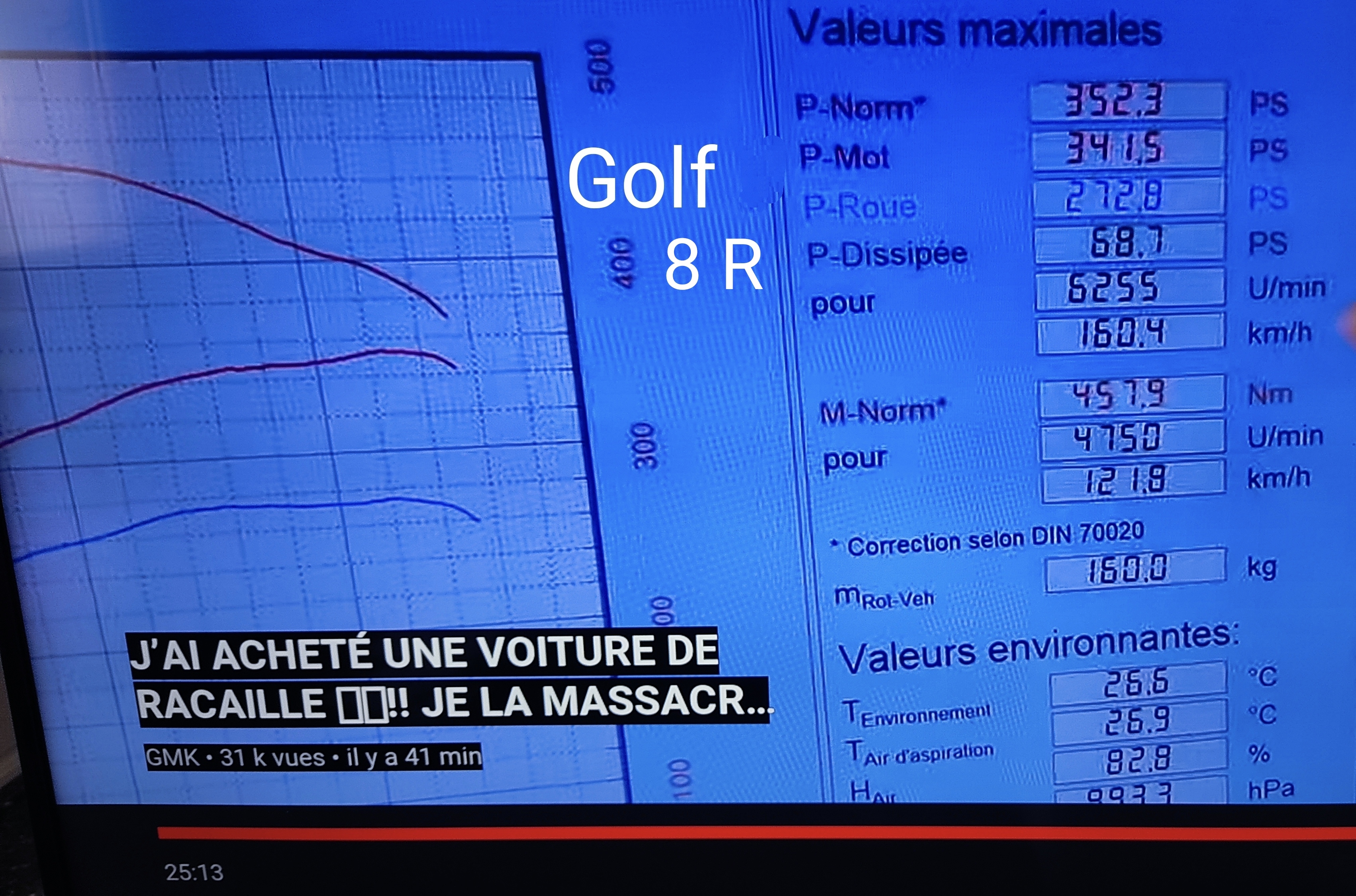

Golf 8 R = 273 chevaux aux roues
Aston Martin V12 biturbo
Magnifique 600 chevaux aux roues 🔥
Porsche 992 Turbo S
580 chevaux aux roues
