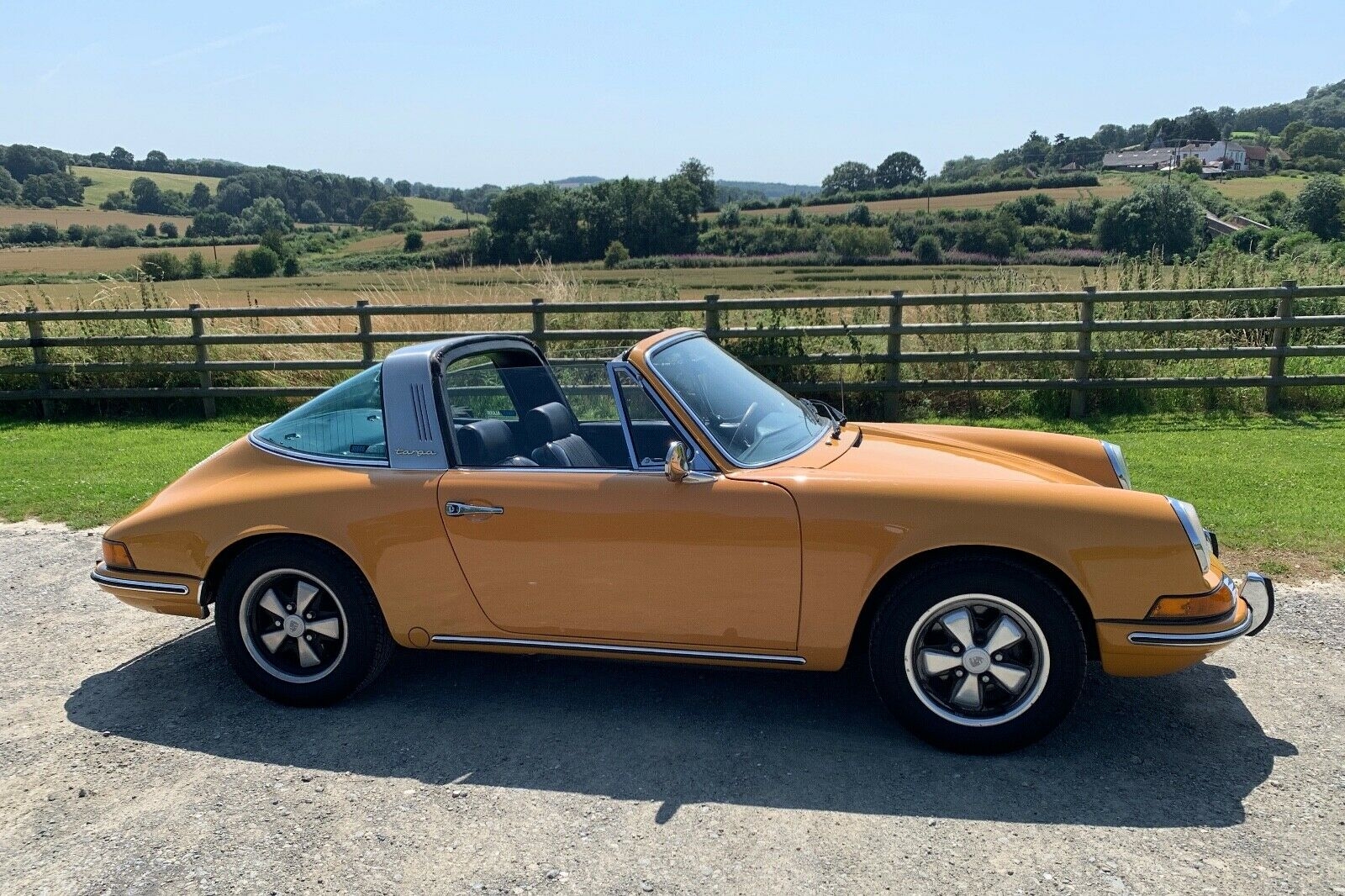

Pour être transparent sur la Porsche 912 je pensais comme toi et après 1000 kms inspirés dans les tours énorme déviation dans le réglage soupapes. Depuis au moins une fois sur deux additif ou même à chaque fois même si quantités parfois aléatoires ou réduites. Depuis la même inspiration mais … jamais plus de souci de réglage alors que plus de 5000 kms dans le Luberon et le rythme du petit 4 cylindres donne beaucoup de sourires.
maintenant une expérience ne fait pas la loi. Chacun utilise sa mécanique comme il veut.

Donc pour ta 912, je ne connais pas l'historique, mais tu as sûrement eu un début de récession de siège qui s'est arrêté tout seul, l'additif n'a rien changé c'est juste que concomitance temporelle ne fait pas preuve (se mettre le doigt dans l'oreille au moment où se produit un tremblement de terre ne suffit à démontrer que les tremblements de terre sont déclenchés par les doigts dans l'oreille 🙂).
