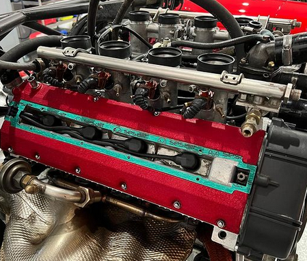

J'ai eu un échange avec Elliot Caras ( restored_by_elliot sur instagram ) qui est considéré comme un spécialiste des 355. Lors de ces révisions il change les joints des caches de faisceau d'allumage et lui ai demandé pourquoi changer des joints situé entre deux caches ou ne circule aucun fluide.
Sa réponse est assez logique finalement : le capot arrière est ajouré et la pluie ou eau du lavage tombe sur le moteur des 355. Avoir de l'eau qui s'infiltre et stagne autour des puits d'allumage n'est pas vraiment souhaitable et susceptible de créer des problèmes.
