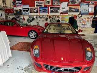

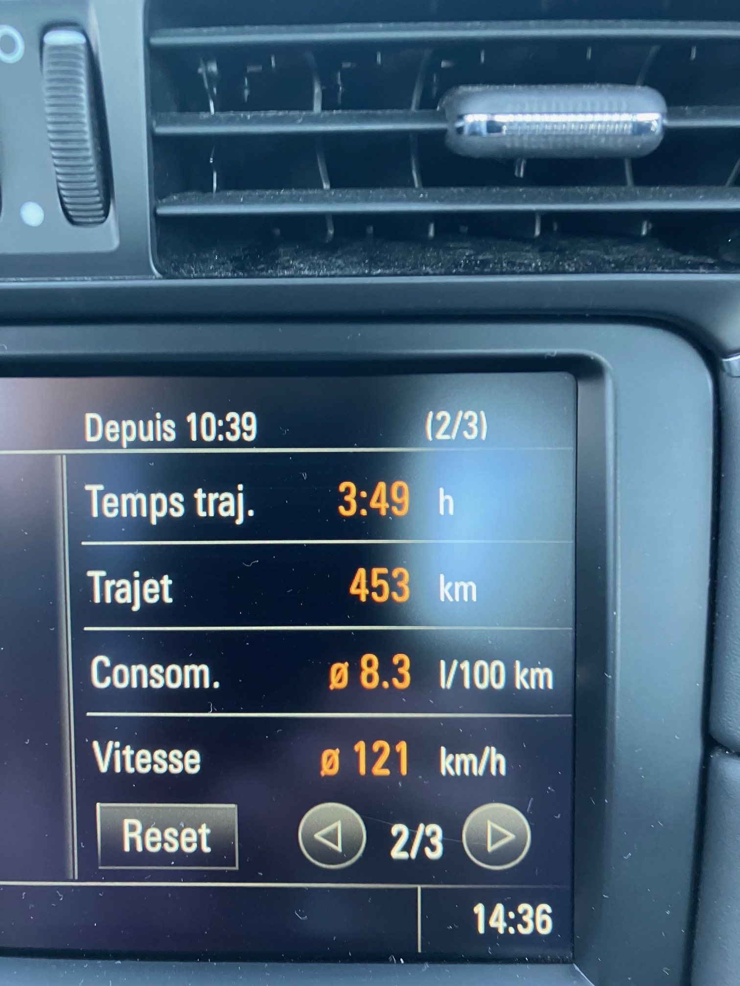

Aujourd'hui, petit trajet sur 1/2 autoroute à 130, 1/4 autoroute à 90 ou 110, 1/4 de départementales à 90:
Ceux qui en ont eu une reconnaitront le PCM de la 991 C4S 2014:
Comme Grosminet, "j'ai cru voir un" flash dans une zone limitée à 110 (Nantua). A suivre...ou pas.
A propos de flash, à la sortie d'un péage, (Cluses),  l'autoroute est limité à 110 sur quelques kilomètres. Un Mercedes GLE me collait. J'accélère tranquille et me stabilise à 110. Lui appuie à fond, me colle encore, et tout content, me dépasse très vite. Il a aussi vu un flash juste à la fin de la zone limitée venant d'un radar chantier bien caché.
Ex-æquo. On va donc contribuer à combler le trou de la dette et abonder les 150 milliards (minima) que le programme du futur gouvernement va nous soutirer l'année prochaine.

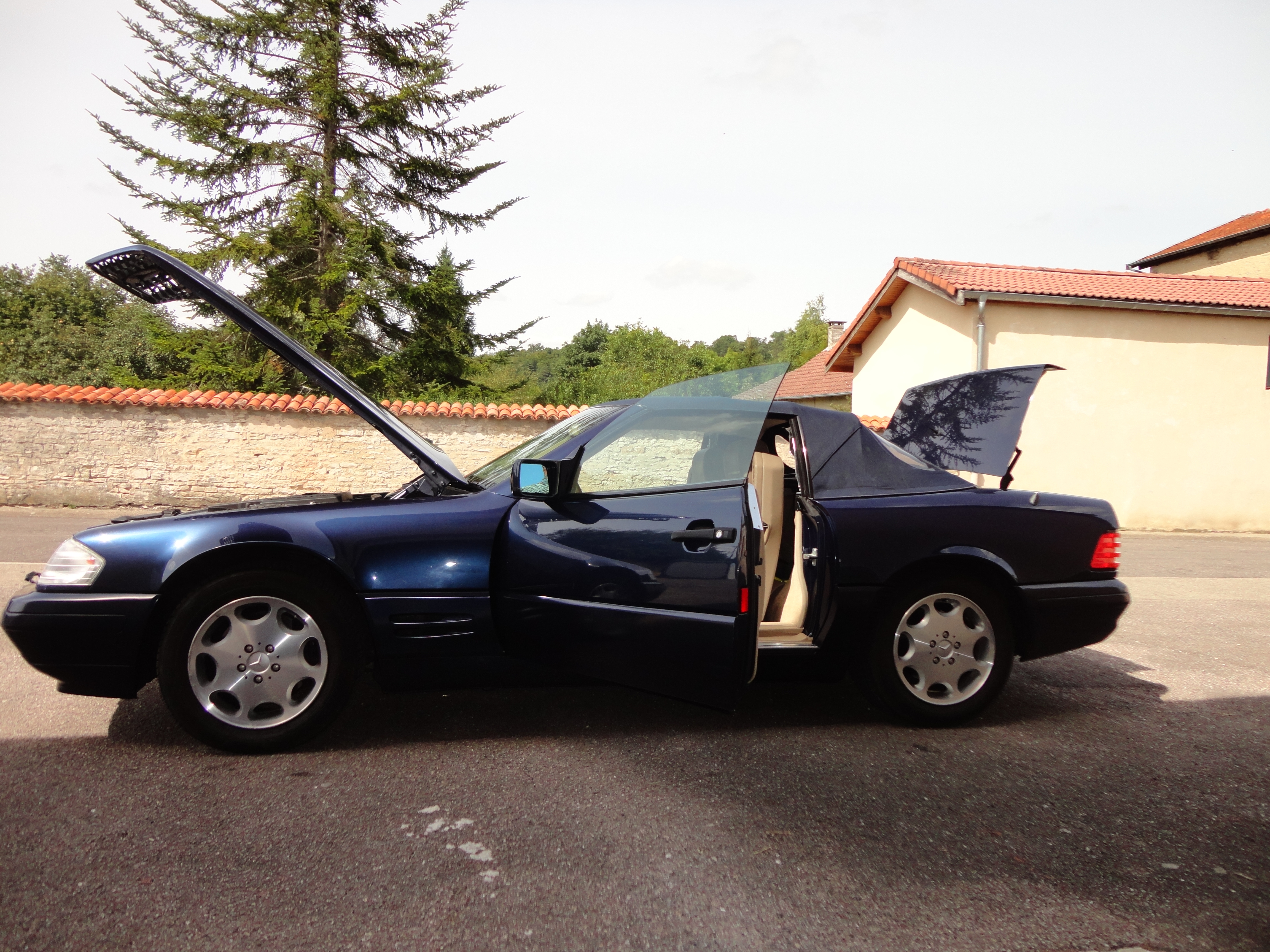

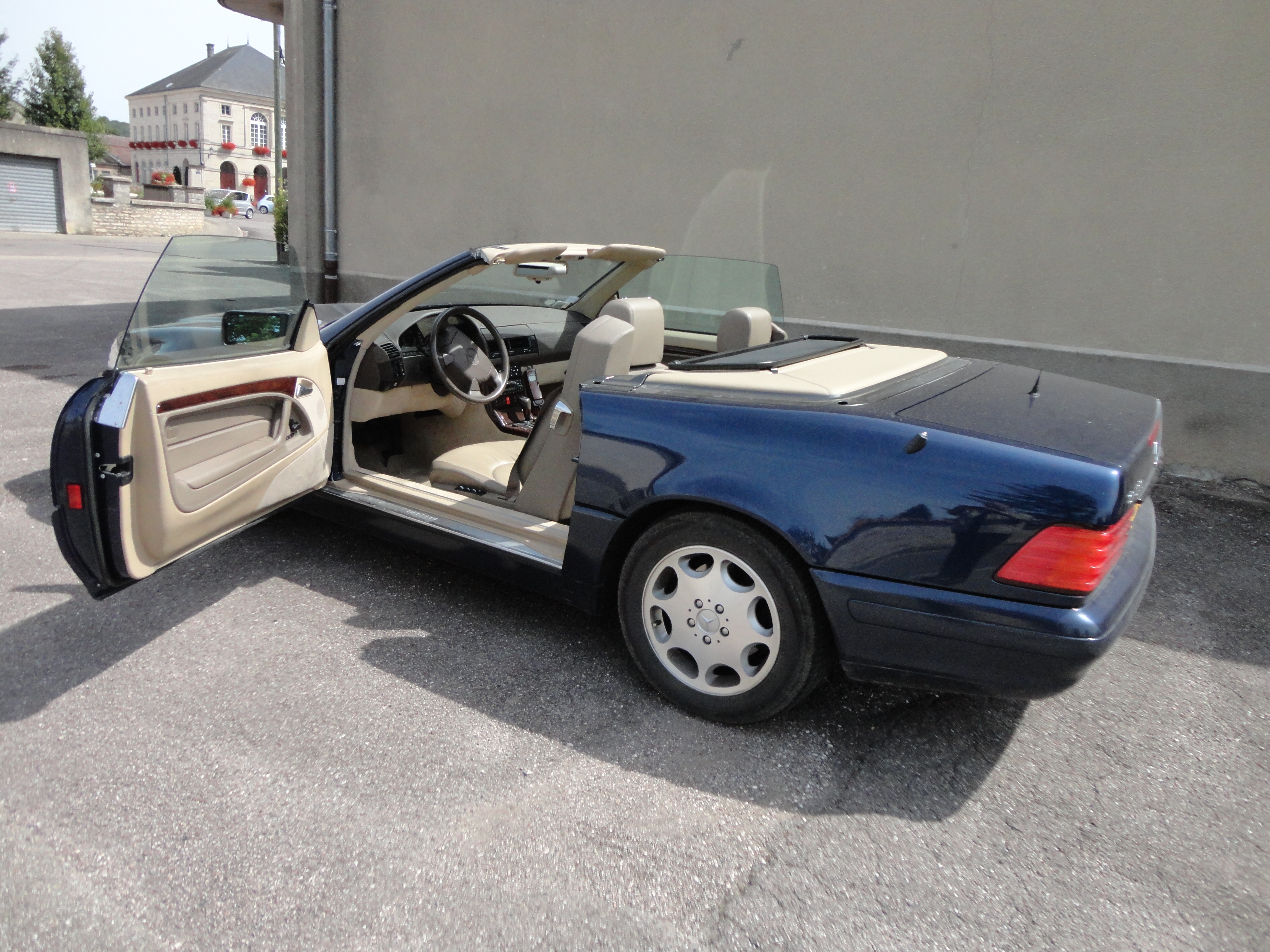

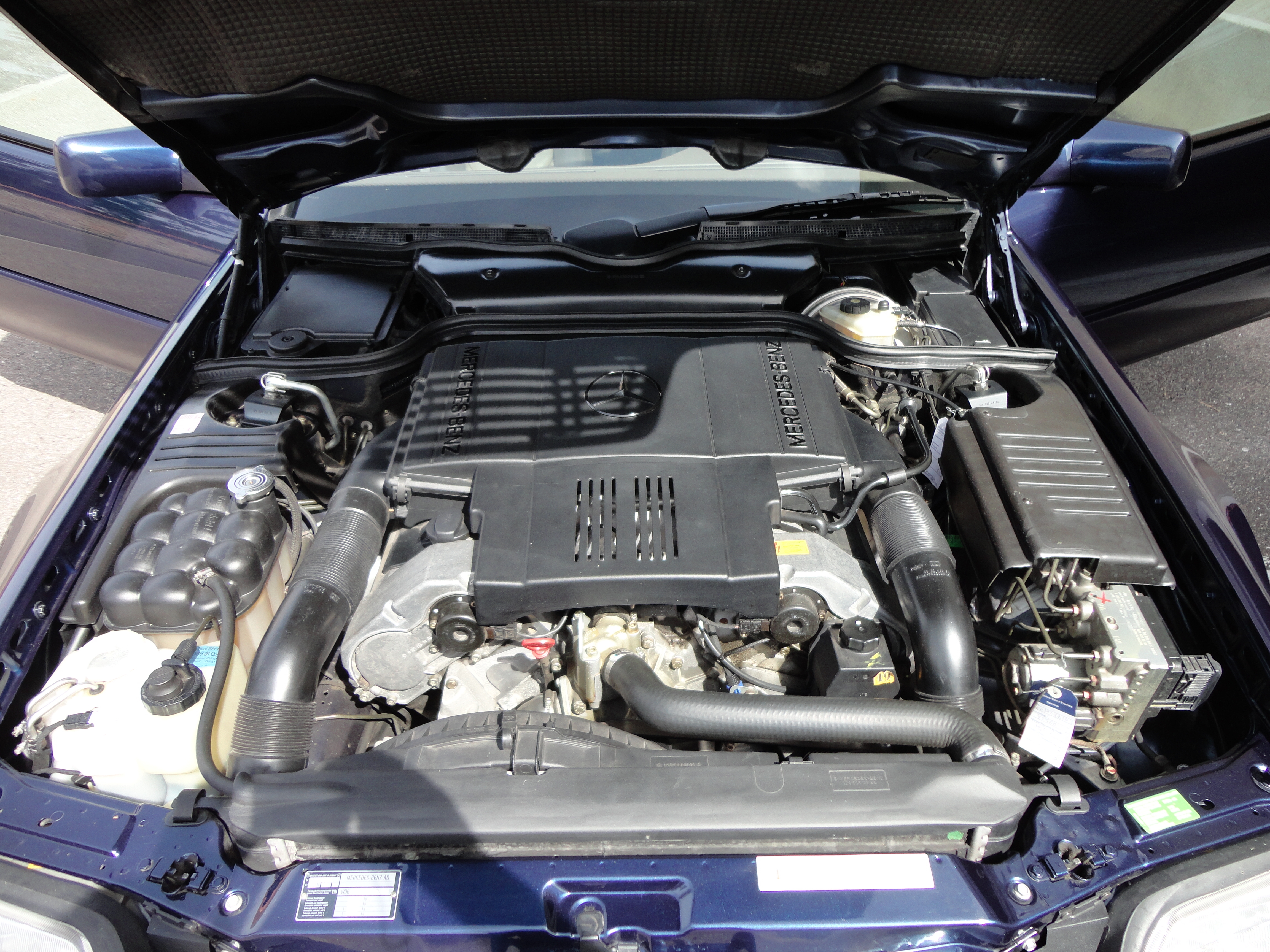

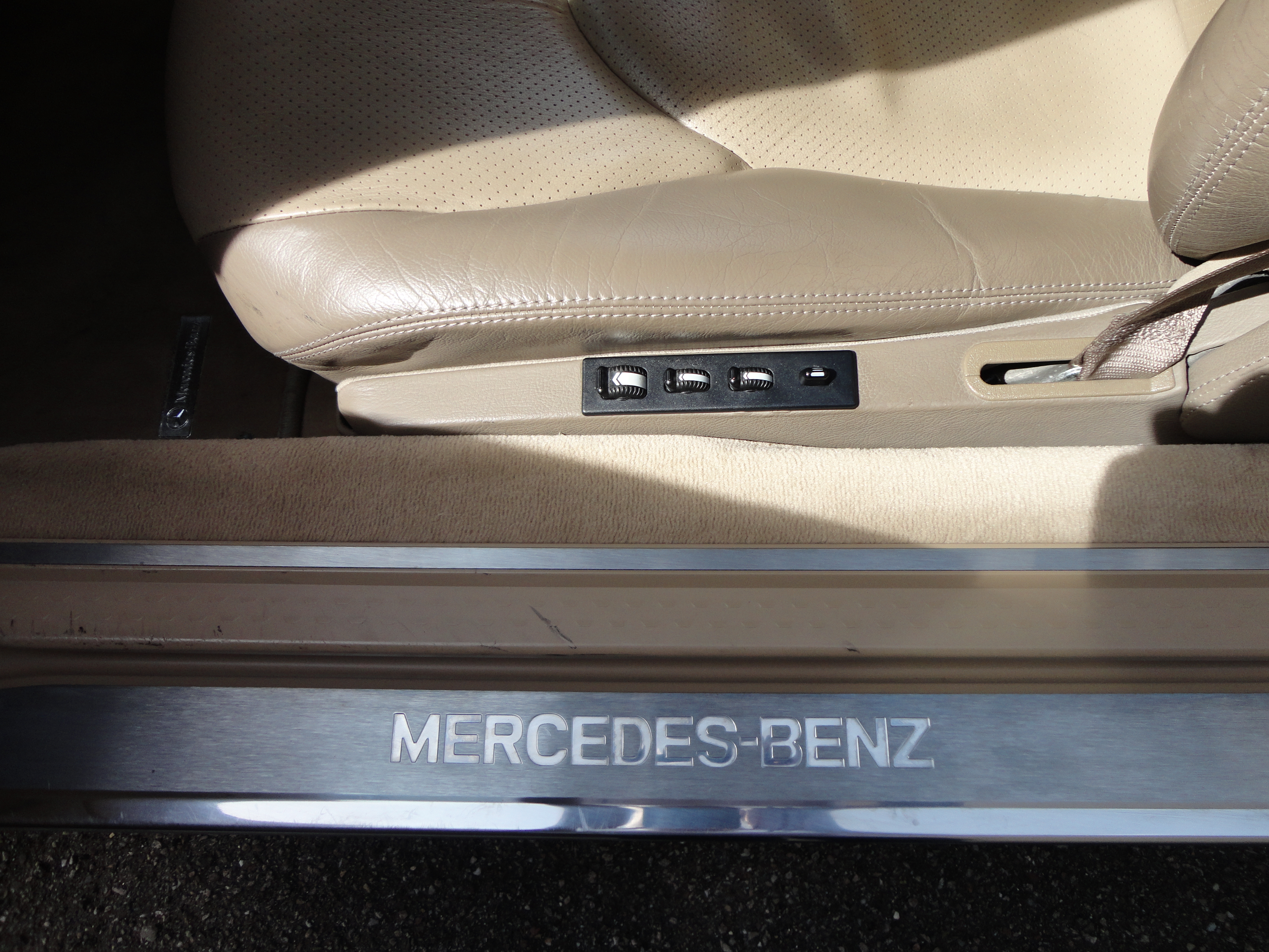

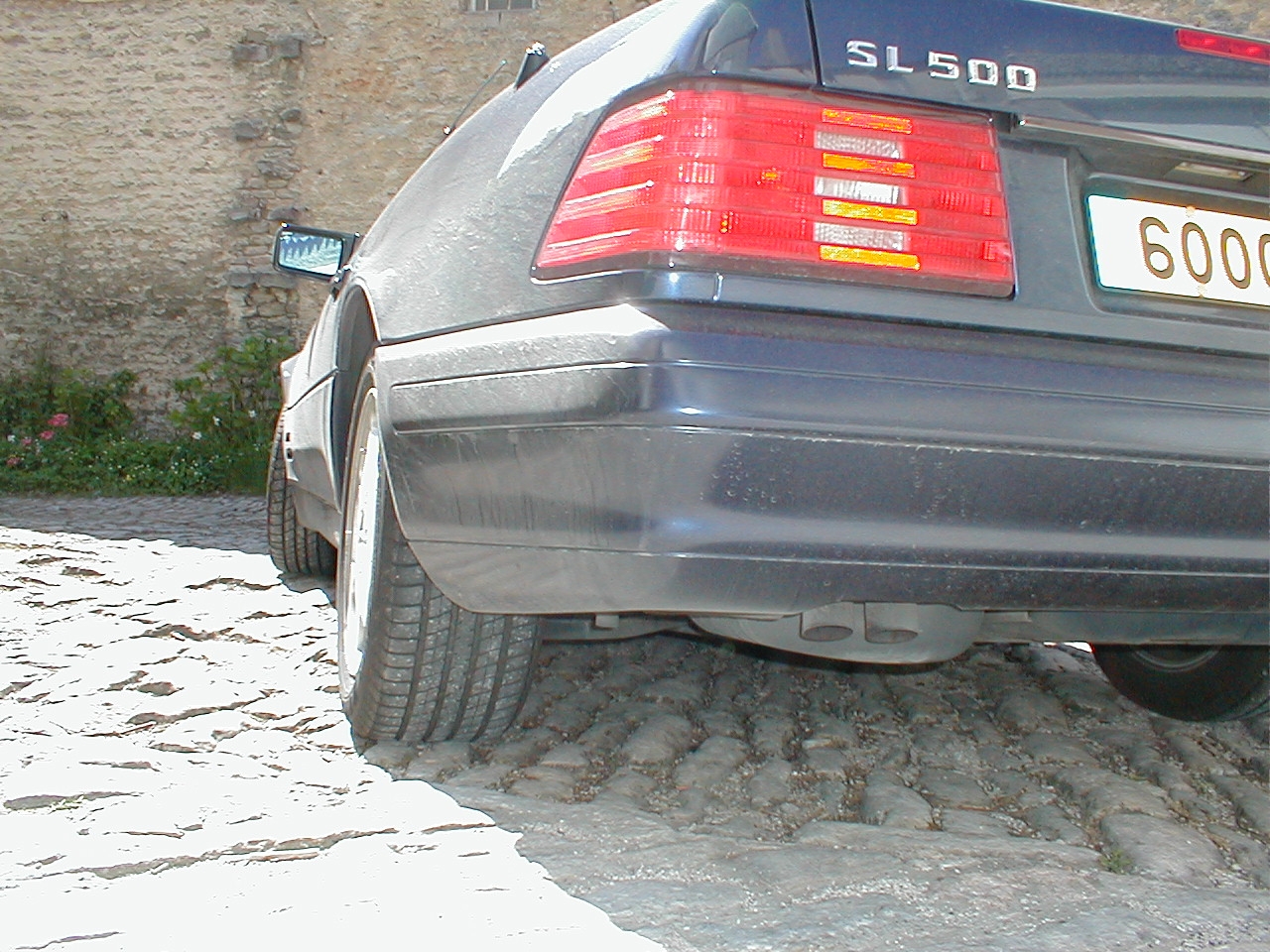

Quittons un instant Ferrari mais restons dans l'automobile.
L'automne venant, les longues soirées aussi, j'ai fouillé un peu dans l'album photo.

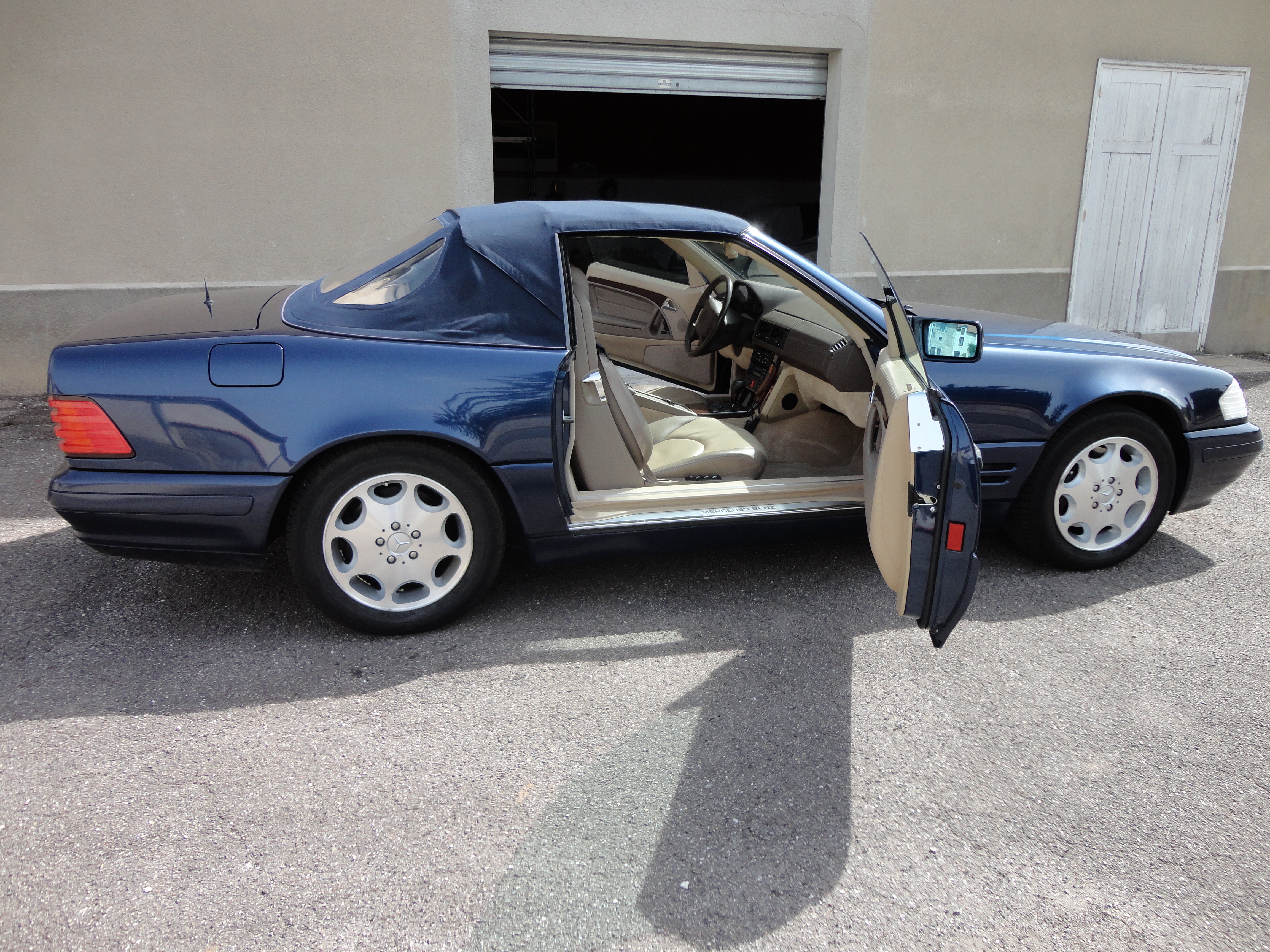

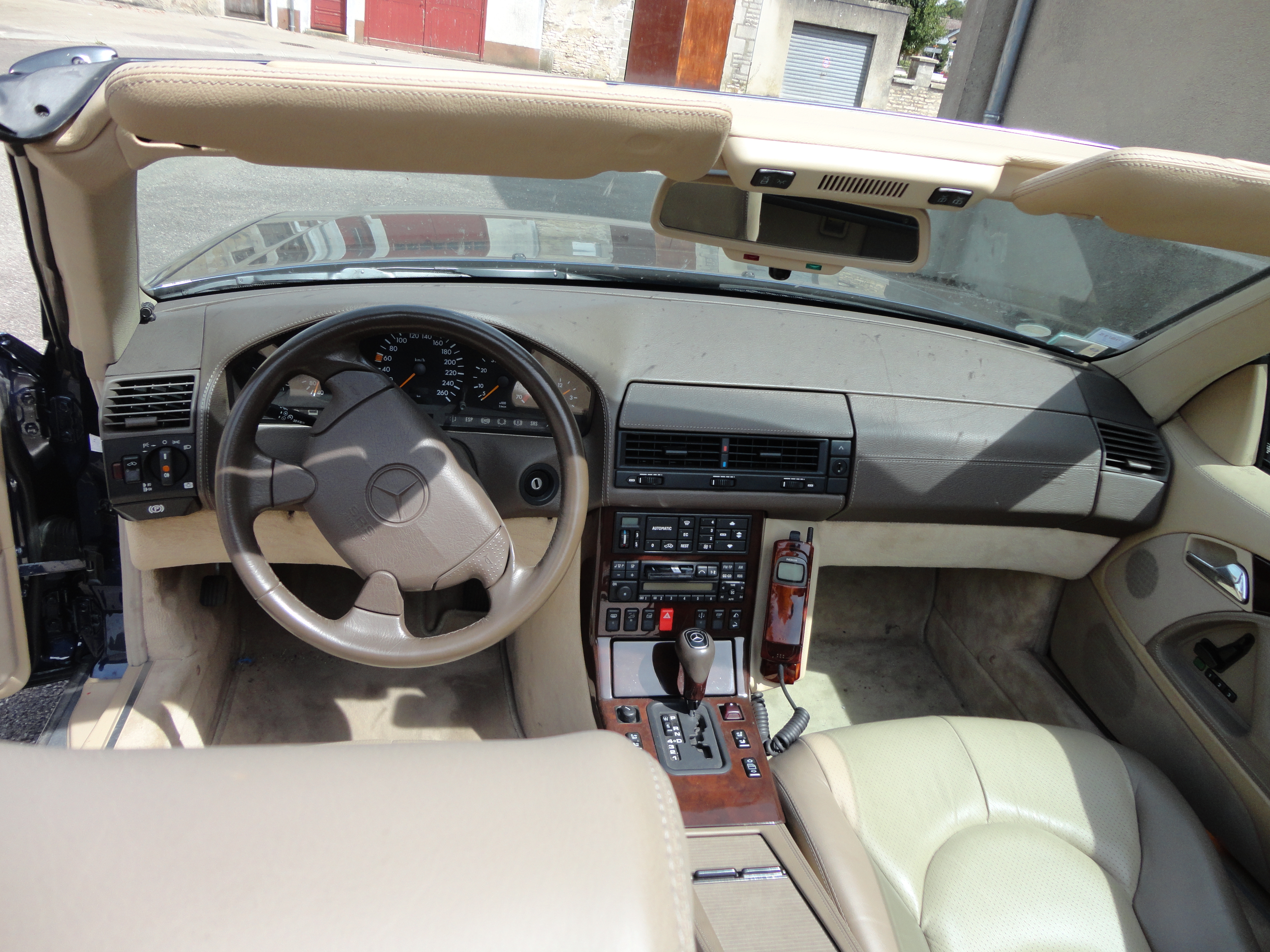

Voici une de mes ex:
SL 500 avec l'option Designo. A cette époque, la SL 500 était la voiture la plus chère du catalogue Mercedes et l'option Designo valait 10% du prix neuf: Tout cuir y compris les pare-soleils, tout électrique à mémoire comme les rétros ext et int, fauteuils, volant, sièges gonflables. etc.
Suspensions pneumatiques.
La voiture idéale, parfaite.
Une voiture très cool à conduire surtout l'été bien sûr.
L'inconvénient principal: pensez à fermer la capote aux feux rouges si vous ne voulez pas passer votre temps à chasser les jolies filles qui tombent sur le siège passager par étourderie. Du vécu! Et pas ce que les mauvais esprits sont en train de penser.
Gardée longtemps puis cédée à un excellent ami, grand collectionneur de Mercedes. Qui m'appelle quand elle a besoin de rouler.
