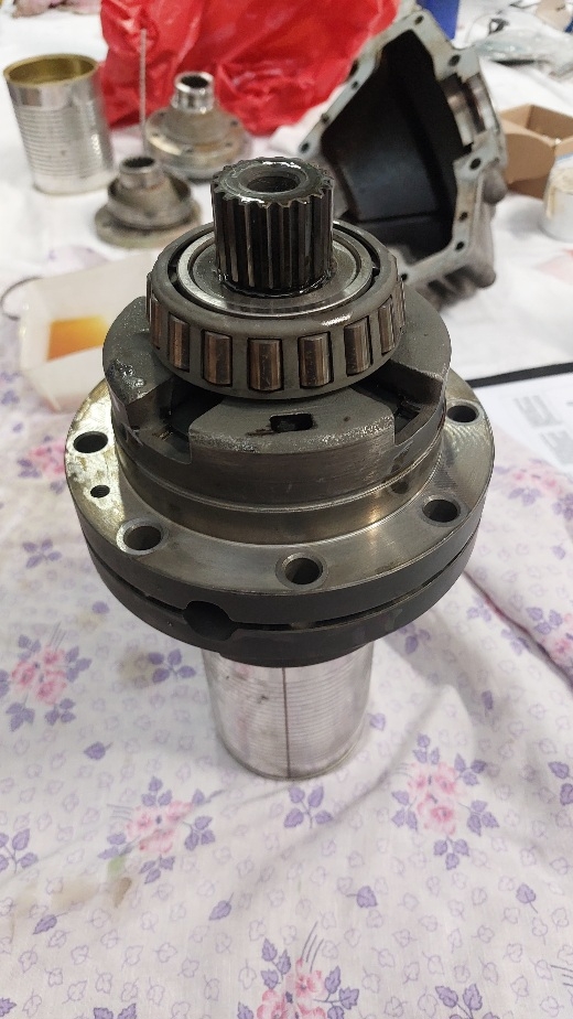

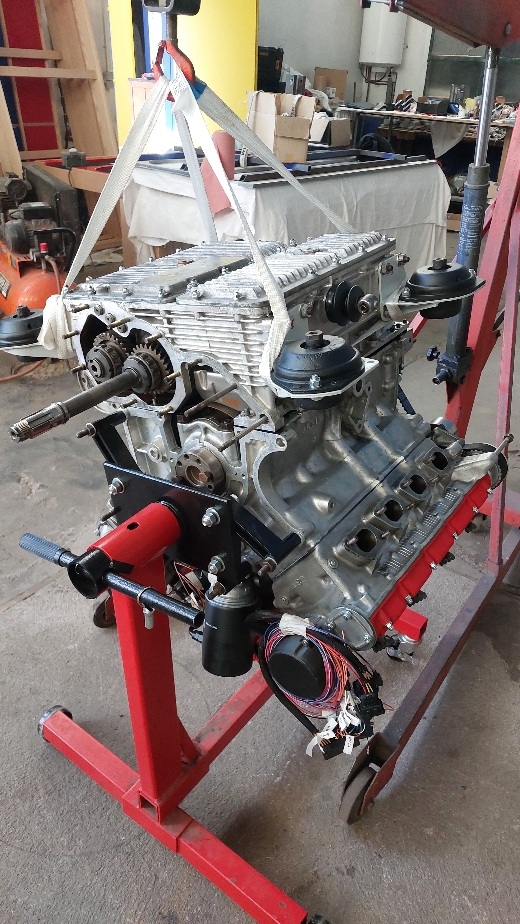

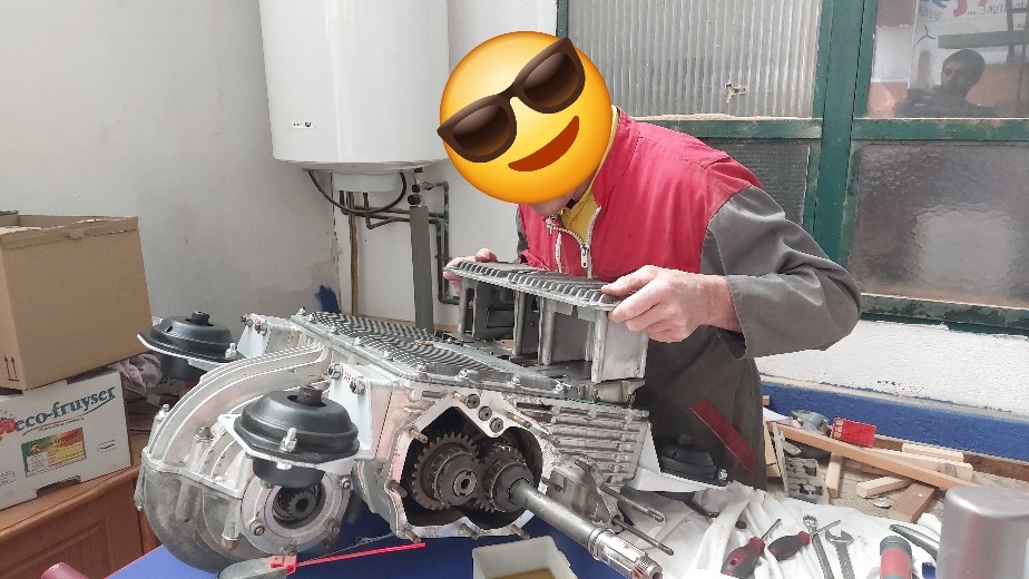

Le différentiel est révisé et la boîte est remontée. Il me reste les joints spi de sortie d'arbres à commander.

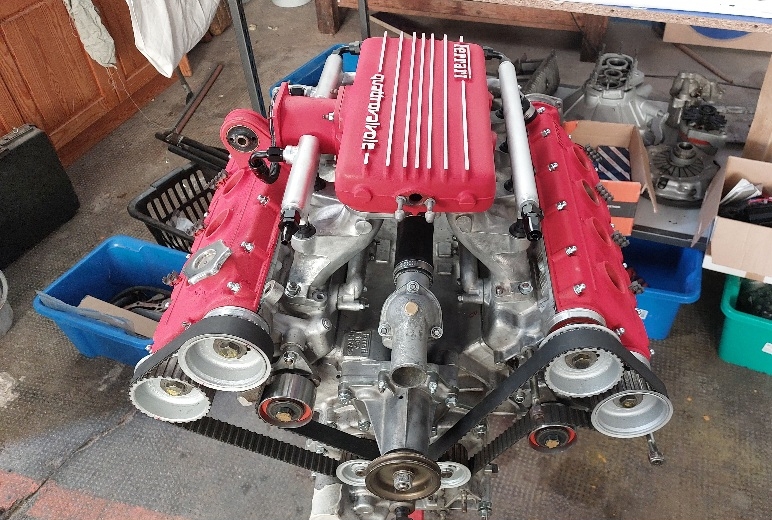

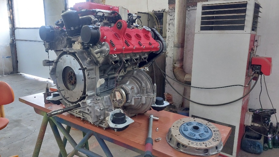

Côté moteur, la distri est calée.

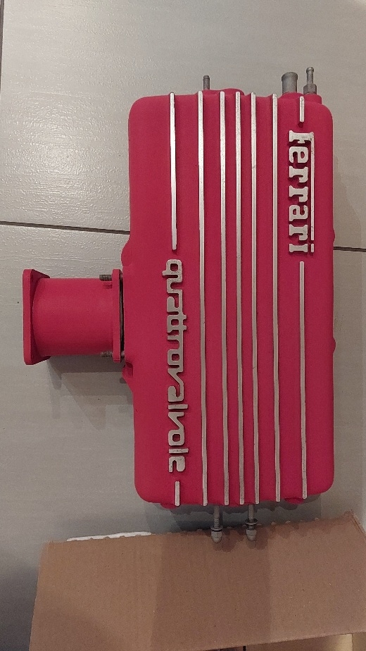

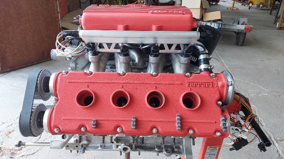

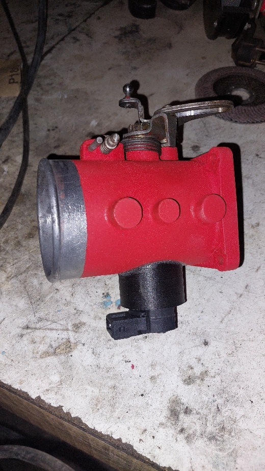

J'ai repeint le plenum (avec la rallonge de papillon) et même poncé les marquages pour faire plaisir aux puristes 😉
Content du rendu

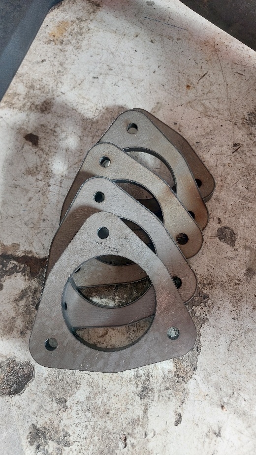

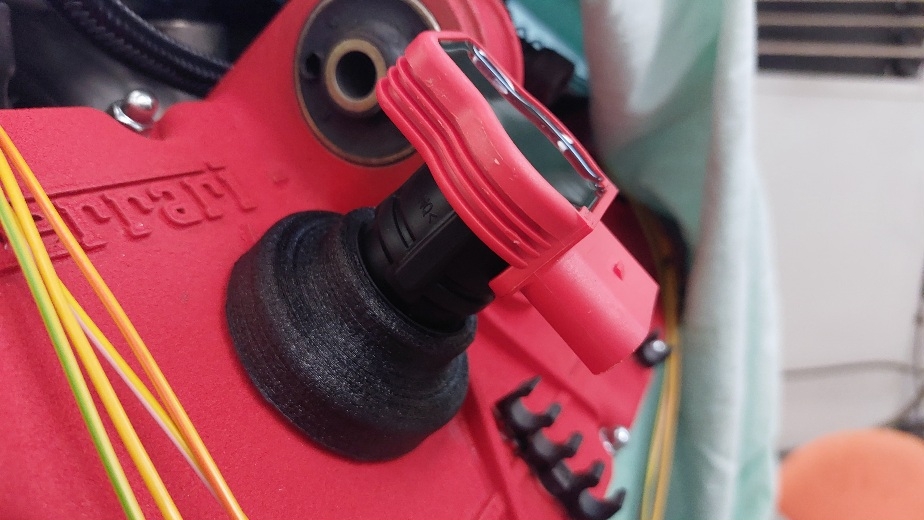

Puis j'avance sur l'injection (presque fini), reste la fixation de la rampe, je viens de fabriquer les équerres au laser.

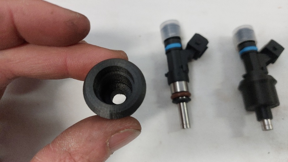

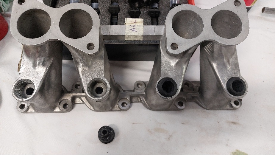

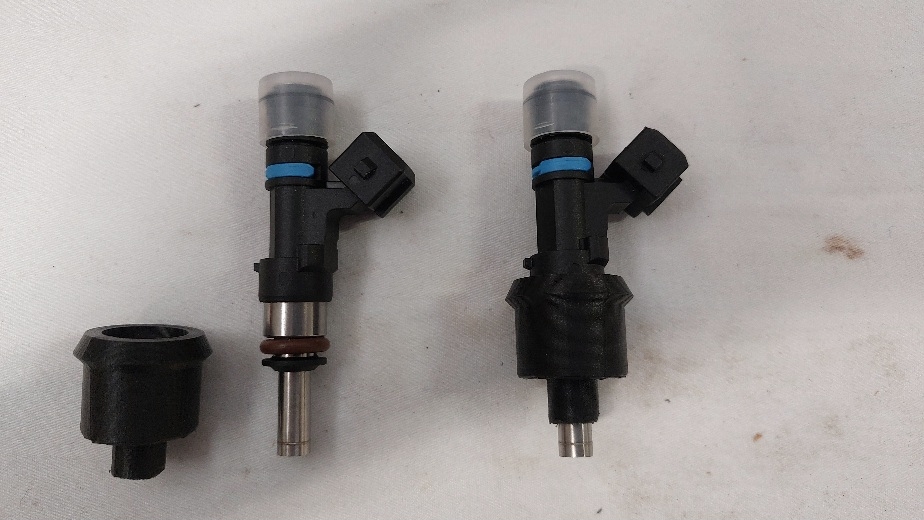

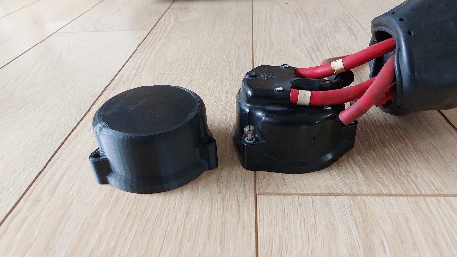

Les injecteurs (origine m3) et les adaptateurs que j'ai imprimé en 3d (PETG carbone) pour ne pas saccager ma pipe d'admission. Montage plug and play:
Montage à blanc:
Je trouve ca assez gracieux et discret pour un montage perso. Il faudra voir une fois fini.

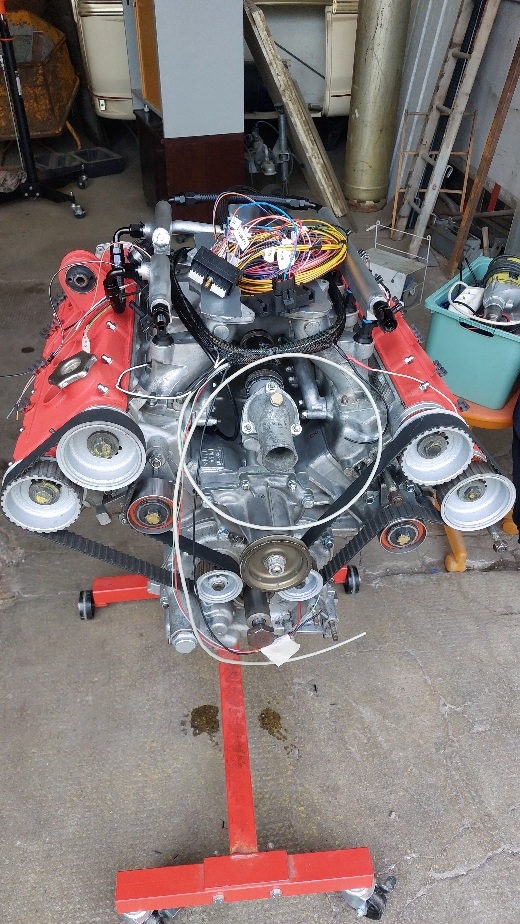

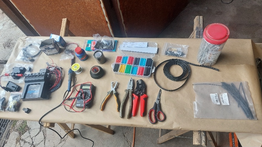

Et maintenant on attaque le cablage moteur en espérant que je vais y arriver...

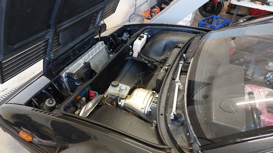

Et du côté de la caisse, j'ai reçu ma boîte à fusibles refabriquée. Je l'ai remontée mais j'ai des doutes sur les réf de certains relais... la bonne nouvelle est que déjà,  j'ai récupéré des fonctions que je n'avais pas avec l'autre boîte!!!
Malheureusement je ne peux pas tout tester car pas tout remonté pour l'instant... see ya

tu as vérifié le type de jet de ces injecteurs?
