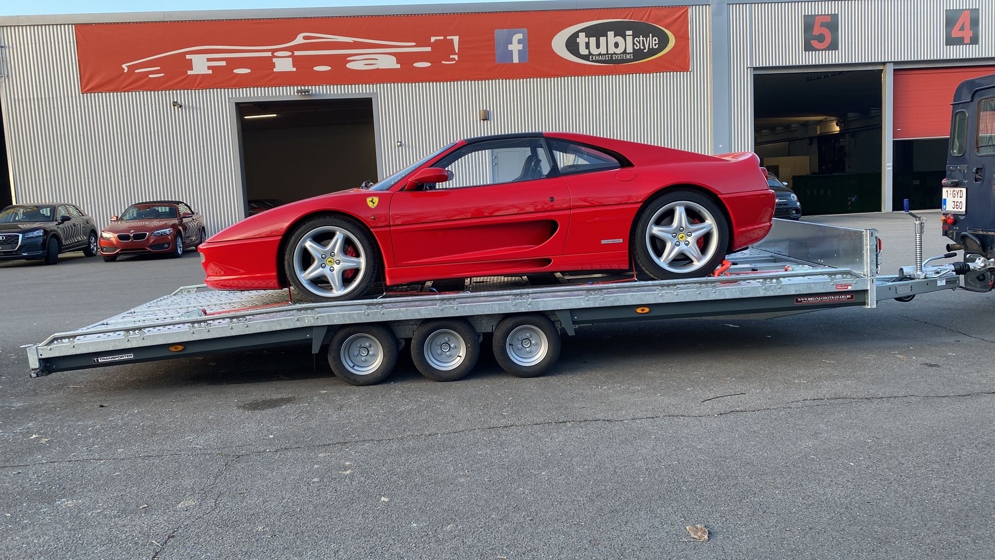

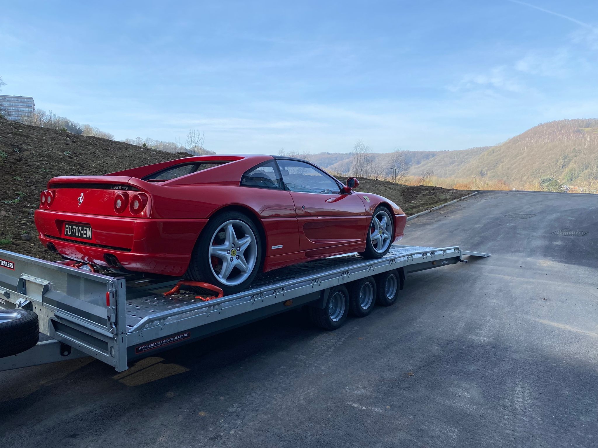

Eric77->83 2 280 Signaler ce message Posté(e) le 21 février 2023 je recherche une remorque double essieux porte voiture vous me conseillez quoi ? C'est pour la Lotus a 98% et éventuellement pour le taureau ,une ouverte me va très bien. Je pense a un truc comme ça Ou a une Franc Citer EX 360 Modena spider Rosso corsa / Ex NISSAN GTR R35 NISMO/ Mclaren 570 spider /et performante spyder Partager ce message Lien à poster Partager sur d’autres sites
cheki 2 029 Signaler ce message Posté(e) le 21 février 2023 Ifor Williams ou Brian James Trailer. 😉 L'ami @grhum saura te conseiller. Citer Partager ce message Lien à poster Partager sur d’autres sites
dragon1964 7 173 Signaler ce message Posté(e) le 21 février 2023 @Eric77 privilégie les remorques ayant les roues sous le plateau et non celles qui les ont sur les côtés comme celles de tes photos. Les premières sont bien plus faciles à conduire et iront sur la même trajectoire que le véhicule tracteur alors que pour les secondes il te faudra en permanence anticiper la prise de place des roues deportees ! Sur des routes sinueuses c’est un vrai problème car tu mors facilement sur le bas coté de la route à droite et tu mors facilement sur la voie à contre sens …😉 Citer ma Jag type E Peugeot 905 Spider histoire et mon histoire Mes vidéos Partager ce message Lien à poster Partager sur d’autres sites
Rosso Scuderia 2 920 Signaler ce message Posté(e) le 21 février 2023 Tout à fait d'accord avec @dragon1964. De plus, choisis des roues en 13 pouces plutôt qu'en 10 pouces. Certes le plateau est légèrement plus haut mais nettement moins consommateur de pneus. N'oublies pas, tu en as quatre 😄. Lorsque j'avais acheté la mienne, le revendeur m'avait fortement déconseillé les roues en 10 pouces car lors des manœuvres les essieux souffrent plus. 😉 1 Citer Partager ce message Lien à poster Partager sur d’autres sites

Eric77->83 2 280 Signaler ce message Posté(e) le 23 février 2023 Alors pour résumer ; il est préférable d'avoir les roues dessous le plateau, mais du coup elle seront petites et s'use vite. Roues sur le côté du plateau, remorque trop large sur petit route. Le top avoir des grandes roues en 13 ou 14 , mais du coup plateau trop haut pour une voiture basse 😇....pas facile d'avoir une remorque qui va bien 😇 Citer EX 360 Modena spider Rosso corsa / Ex NISSAN GTR R35 NISMO/ Mclaren 570 spider /et performante spyder Partager ce message Lien à poster Partager sur d’autres sites
Calif38 2 188 Signaler ce message Posté(e) le 24 février 2023 Il y a 8 heures, Eric77 a dit : Alors pour résumer ; il est préférable d'avoir les roues dessous le plateau, mais du coup elle seront petites et s'use vite. Roues sur le côté du plateau, remorque trop large sur petit route. Le top avoir des grandes roues en 13 ou 14 , mais du coup plateau trop haut pour une voiture basse 😇....pas facile d'avoir une remorque qui va bien 😇 Plateau avec roues dessous on t’a dit… et tu vas pouvoir promener la bleue sur qques bornes avant d’avoir à changer les pneus !?! Et le jour où tu dois passer 2 trains ça va au moins te coûter l’équivalent d’un demi pneus de ton taureau 😆…. on en parle dimanche 😅 Citer Partager ce message Lien à poster Partager sur d’autres sites

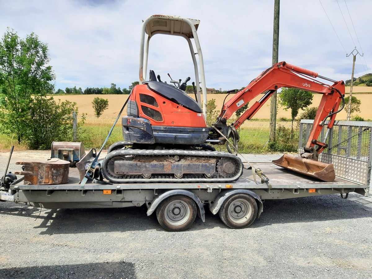

sompe 1 373 Signaler ce message Posté(e) le 24 février 2023 a titre pro j'utilise tous les jours une Ifor Williams GTB 166 (he oui !) c'est une 3.5 t mais on doit l'avoir en 2.8t ou moins long 4.80 utile plateau basculant hydraulique suspensions a lame , equipement Knott le top , le probleme c'est un peu cher , et long a avoir en ce moment sinon c'est ma 4 eme en 20 ans je changerai pas ! (ou alors pour du Nugent mais encore plus cher ) je porte tout avec , des machines outil , ma minipelle , des voitures ... Citer Partager ce message Lien à poster Partager sur d’autres sites
Eric77->83 2 280 Signaler ce message Posté(e) le 24 février 2023 Il y a 3 heures, sompe a dit : a titre pro j'utilise tous les jours une Ifor Williams GTB 166 (he oui !) c'est une 3.5 t mais on doit l'avoir en 2.8t ou moins long 4.80 utile plateau basculant hydraulique suspensions a lame , equipement Knott le top , le probleme c'est un peu cher , et long a avoir en ce moment sinon c'est ma 4 eme en 20 ans je changerai pas ! (ou alors pour du Nugent mais encore plus cher ) je porte tout avec , des machines outil , ma minipelle , des voitures ... Chez Ifor Williams le taureau est trop large au niveau passage des roues ou il faut prendre un plateau avec le plancher en bois🤔. Citer EX 360 Modena spider Rosso corsa / Ex NISSAN GTR R35 NISMO/ Mclaren 570 spider /et performante spyder Partager ce message Lien à poster Partager sur d’autres sites

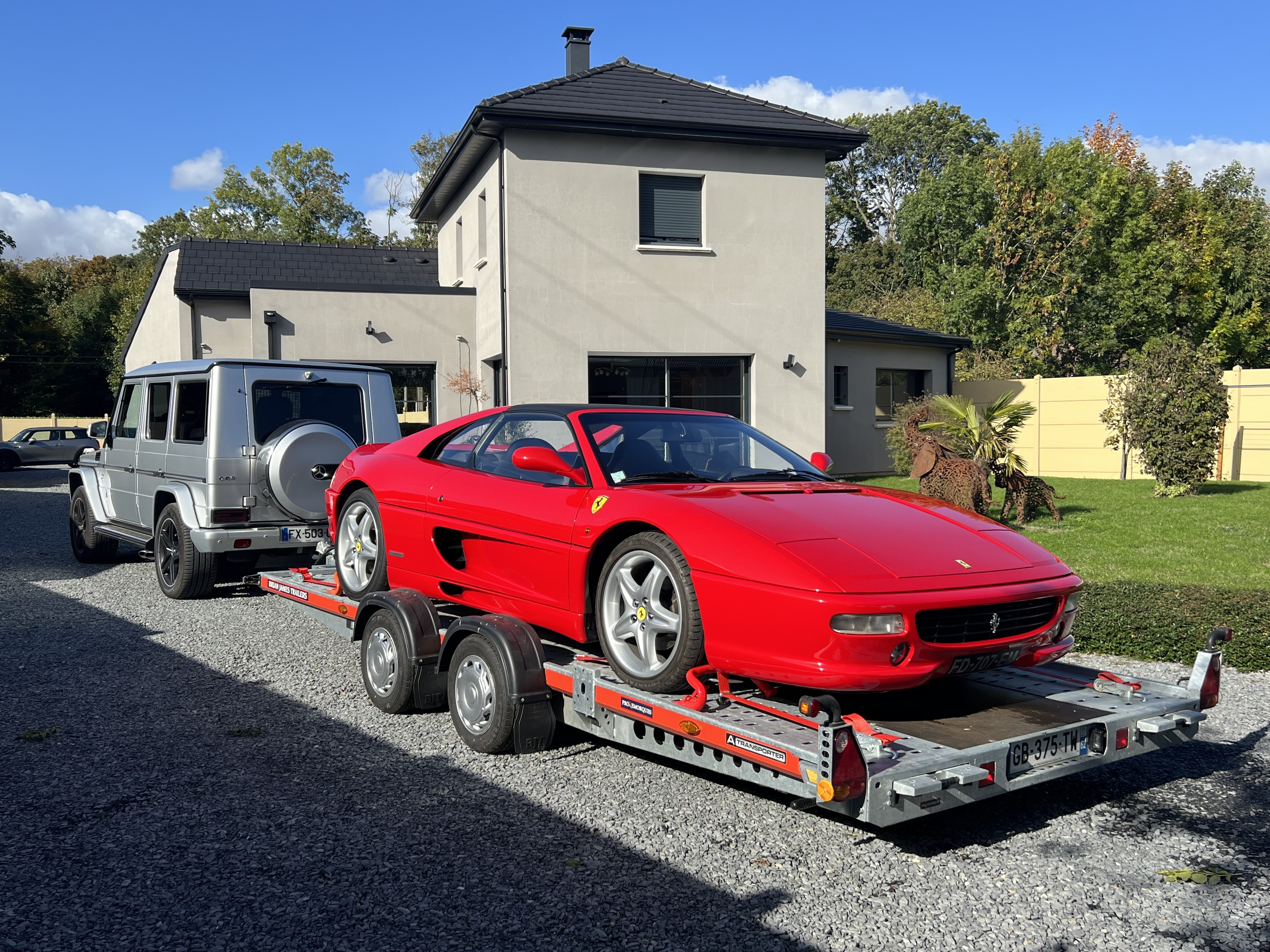

ferdi_ 247 Signaler ce message Posté(e) le 24 février 2023 Citer Kit FHp Partager ce message Lien à poster Partager sur d’autres sites
ferdi_ 247 Signaler ce message Posté(e) le 24 février 2023 Oui moi 👍 Citer Kit FHp Partager ce message Lien à poster Partager sur d’autres sites
Eric77->83 2 280 Signaler ce message Posté(e) le 24 février 2023 il y a 38 minutes, ferdi_ a dit : Tu as deux remarques porte voiture ? Tu as combien de largeur ? Citer EX 360 Modena spider Rosso corsa / Ex NISSAN GTR R35 NISMO/ Mclaren 570 spider /et performante spyder Partager ce message Lien à poster Partager sur d’autres sites
