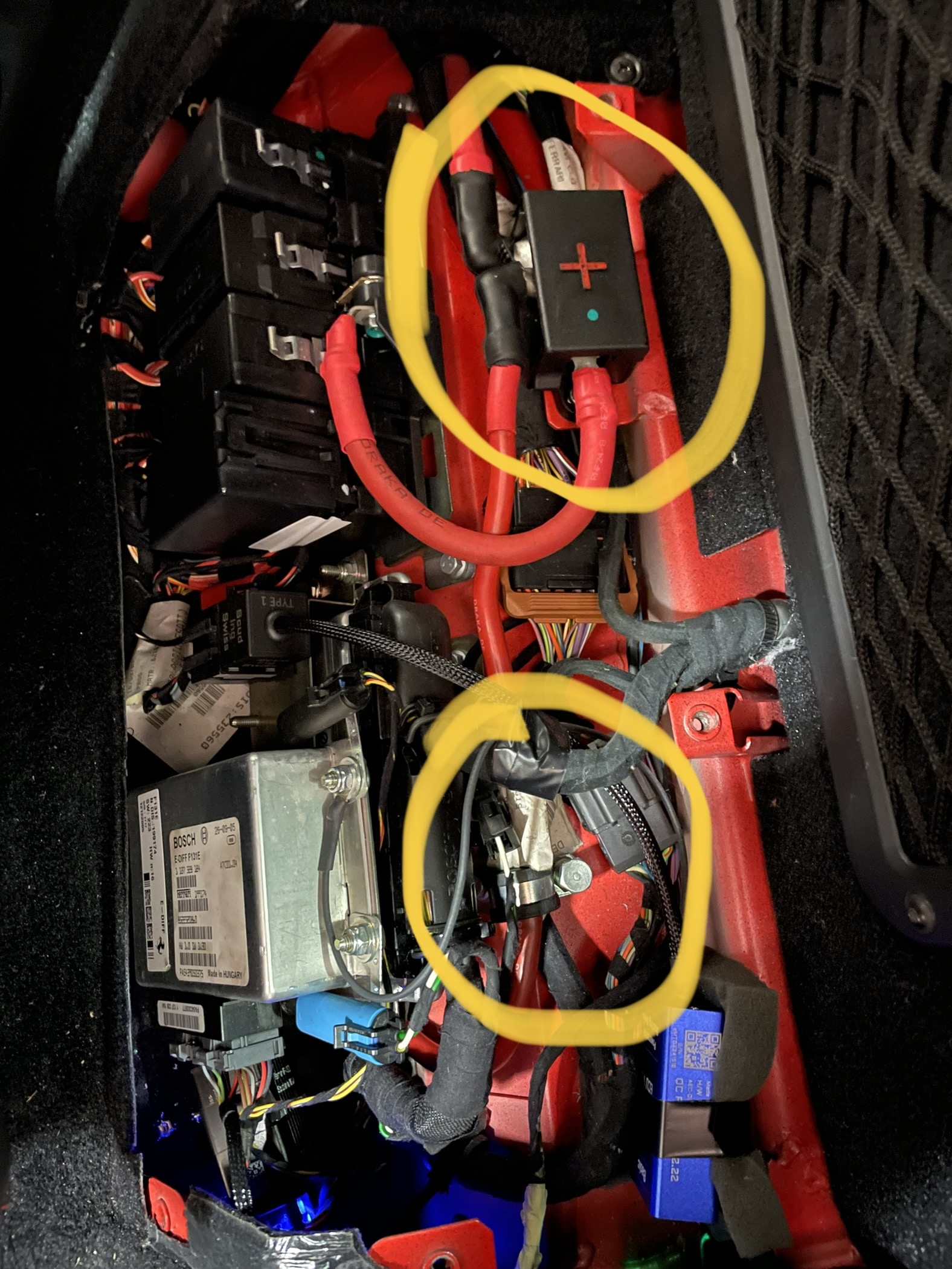

Bonjour à tous,
J'ai trouvé la solution : ce matin passage chez Cavalari Monaco (Atelier Ferrari). Ils sont vraiment au Top là bas. Ils prennent toujours leur temps et sont très sympathiques. Il me montre l'ouverture de secours sur une F430 qu'il avait au garage et ça s'ouvre tout de suite, donc mon ouverture de secours est défaillante. Ensuite, il me donne LA solution (la même que @Sergio Modena) : derrière le siège conducteur, il y a 2 bornes, le + qui est très visible et le moins qui est un picot en laiton qui dépasse. Il suffit de brancher l'ancienne batterie (ou un autre véhicule) sur ces 2 plots et la voiture repart. Du coup, j'ai pu à nouveau ouvrir le capot à l'aide du bouton normal. OUFFFFFF
Un énorme MERCI à vous tous !!!!!!!!!!!!!!!!!! 😍

stephe12
Pour plus de détails, voici la photo des bornes situées derrière le siège conducteur :
