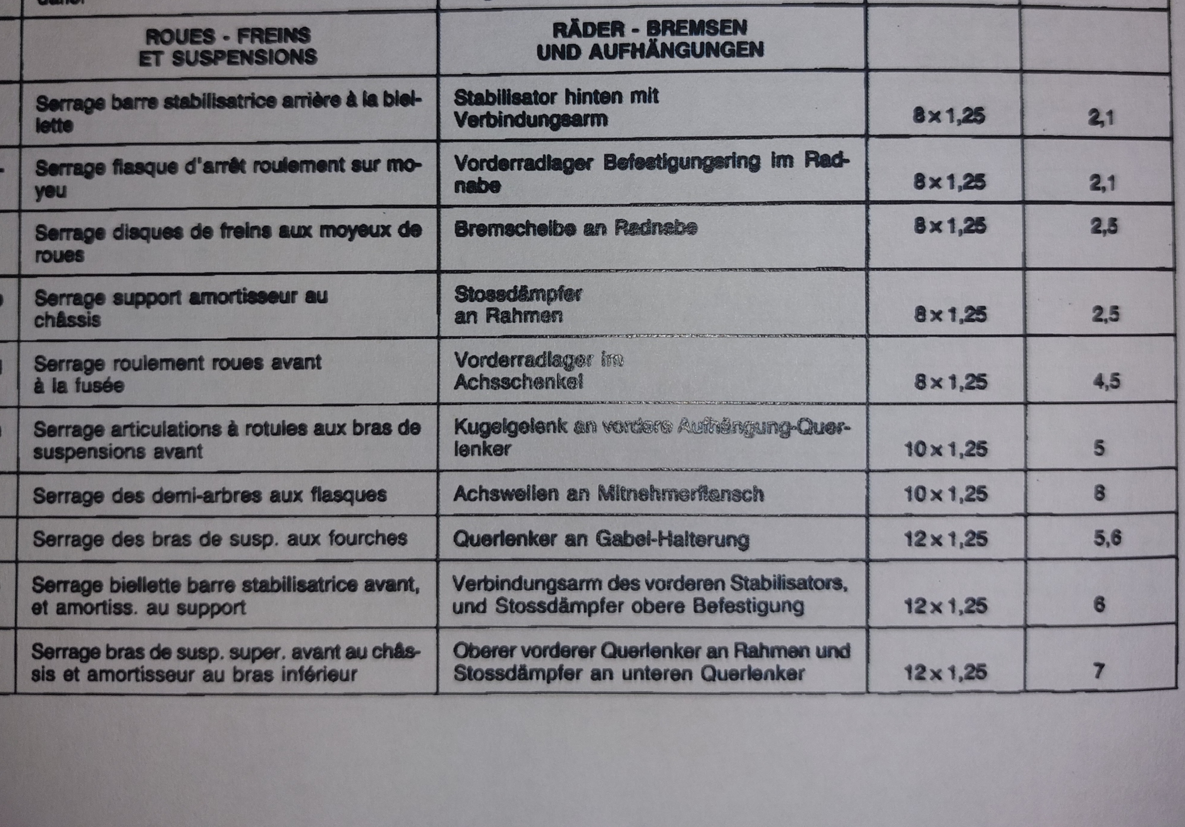

Bonjour,
Je suis a la recherche du couple de serrage des vis de cadran sur ma mondial 3.2.
Les vis sont des vis CHC M10 Classe 12.9 pas 125.
Merci d'avance.

Salut.
Sur une QV, le couple indiqué dans le manuel est de 8m.kg =daN.m).
Je ne vois pas pourquoi il serait différent sur une 3.2
Modifié par Renren

Merci,
Effectivement le couple doit être le même vu que c'est les même vis
