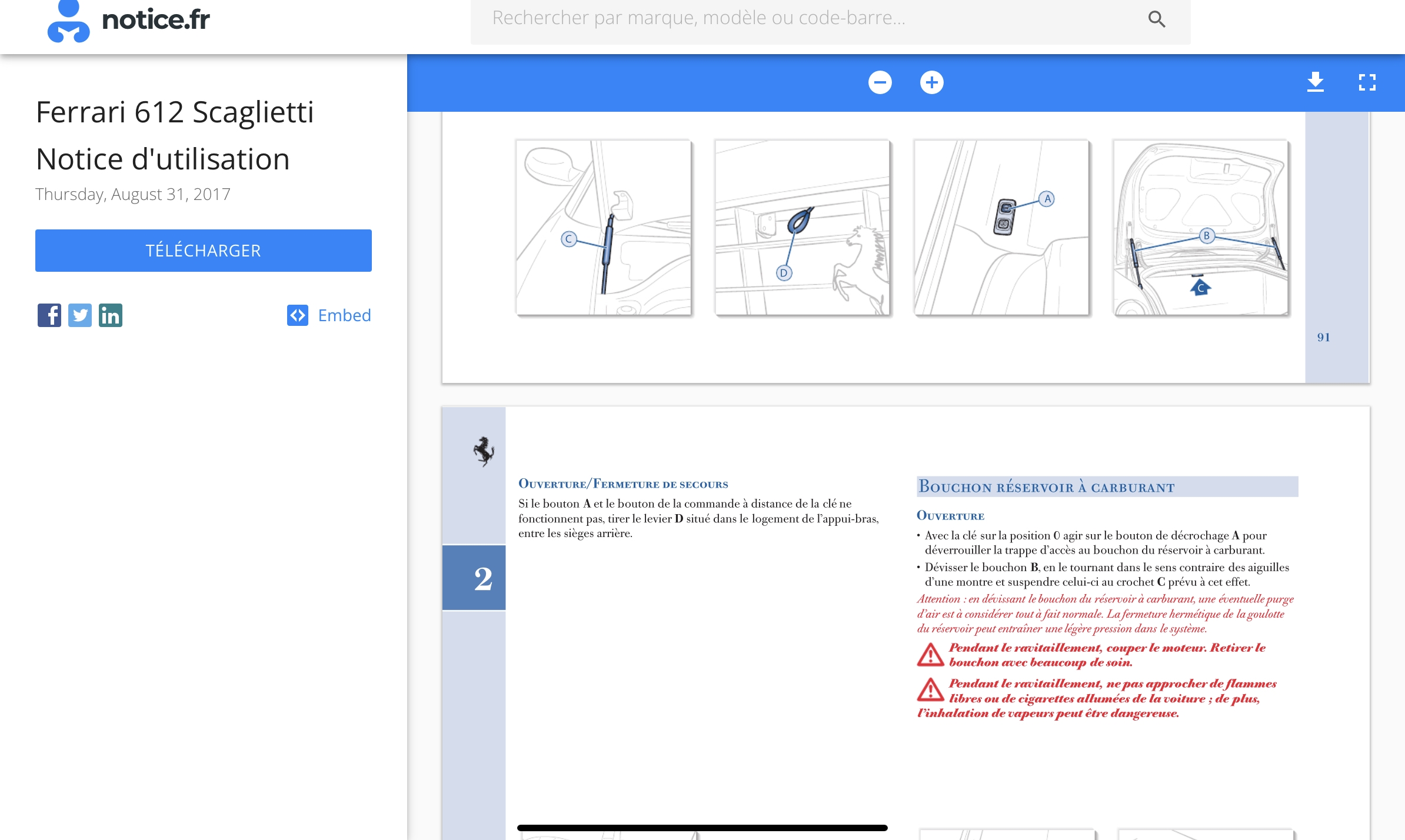

J’ai trouvé ça, il existe une sécurité avant et arrière 😉
Bonjour,
Regarde dans ton manuel, il y a une ouverture de secours.
Sur la 599 c'est une poignée dans la console centrale.
Twister
Merci, je l'ai trouvée entre temps en regardant dans le manuel, mais je l'ai cherché sur internet parce que mon manuel est...... Dans le coffre😁
