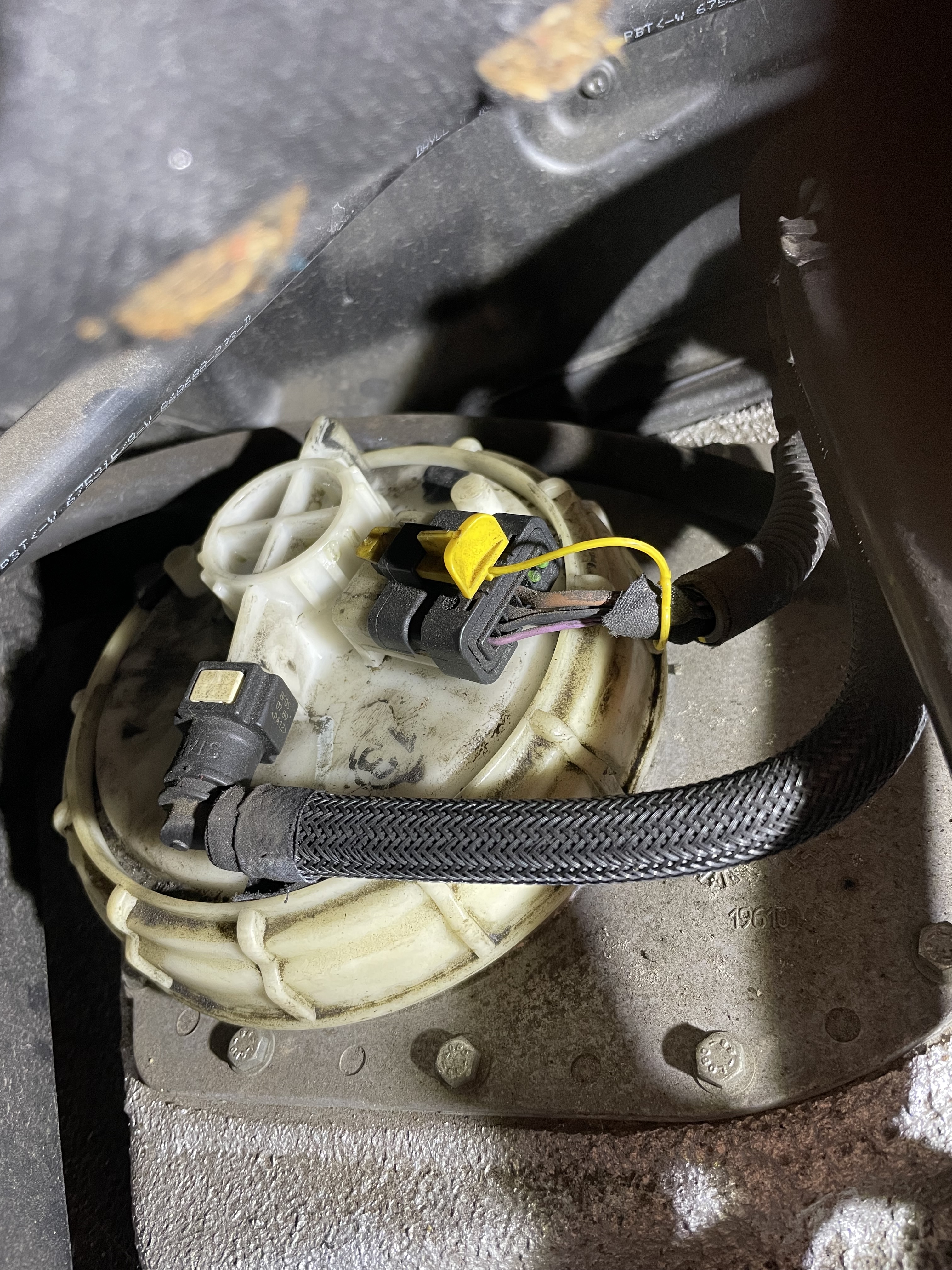

Bonjours à tous,

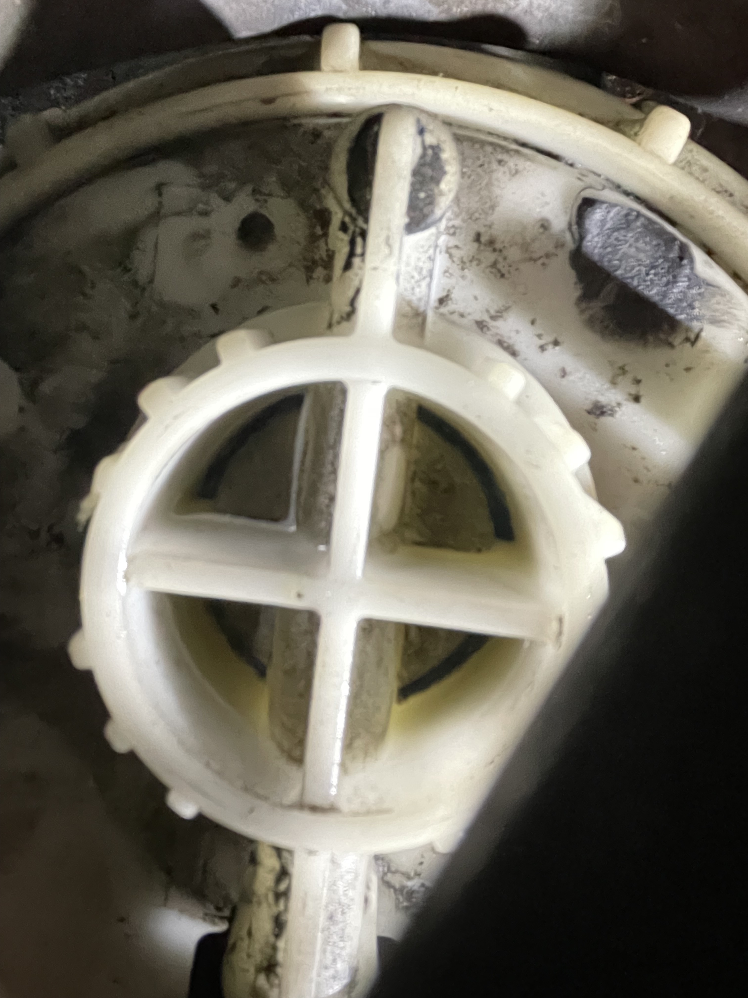

Voilà, suite au démontage des partis latérales du compartiment moteur sur ma F430, j'ai de l'essence sur le réservoir de gauche dans le rond du centre, je vous joins des photos, je pense à la connectique !!!!
avez-vous eu le même problème?

Pourquoi as tu démonté ?
Des odeurs d’essence lorsque la voiture était garée au garage ou en utilisation ?
fabrices
Pas besoin de démonter :
- Tu sèches tout l'interieur du cercle...
- Tu ponces l'intérieur du cercle avec du papier à poncer du mieux que tu peux (papier 80)...
- Tu dégraisser avec du diluant.
- Tu remplis le cercle de bi-composant résistant au hydraucarbure ( on s'en sert pour réparer les reservoir en plastique de moto)
Et c'est fini...

 Bonjour Giallo-54, je démonte une fois par an les caches pour un contrôle visuel 👀

Bonjour Fabrice, oui réparer de bi-composant. 😜
