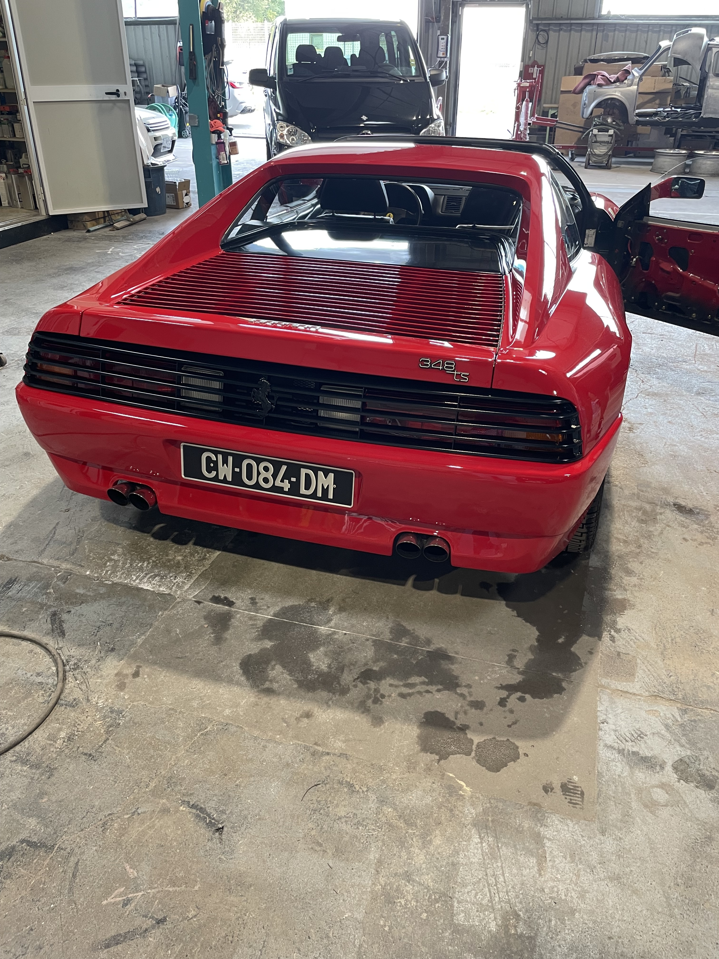

Remi90 18 Signaler ce message Posté(e) le 18 août 2024 Bonjour, j’ai recu ma vitre et nous l’avons posée. Tres facile, adaptation parfaite au joint d’origine. le résultat est top!! Citer Partager ce message Lien à poster Partager sur d’autres sites

Remi90 18 Signaler ce message Posté(e) le 8 septembre 2024 Bonjour, c’est tout bon, on a reposé la vitre arrière de chez P4P, super qualité, et très rapidement. si besoin de question ou d’aide, n’hésitez surtout pas Citer Partager ce message Lien à poster Partager sur d’autres sites
tifosi101 10 429 Signaler ce message Posté(e) le 8 septembre 2024 Top merci @Remi90 pour ce retour d'expérience précieux 👍👍 La 348 est toujours aussi belle ! 1 Citer Nul homme ne possèdera complètement une Ferrari. Il en sera juste le gardien, pour les générations futures... Partager ce message Lien à poster Partager sur d’autres sites

Remi90 18 Signaler ce message Posté(e) le 14 septembre 2024 Tu as tout à fait raison. Je ne l’ai pas remonté.On a plaqué les fils sous le ciel de toit Citer Partager ce message Lien à poster Partager sur d’autres sites
