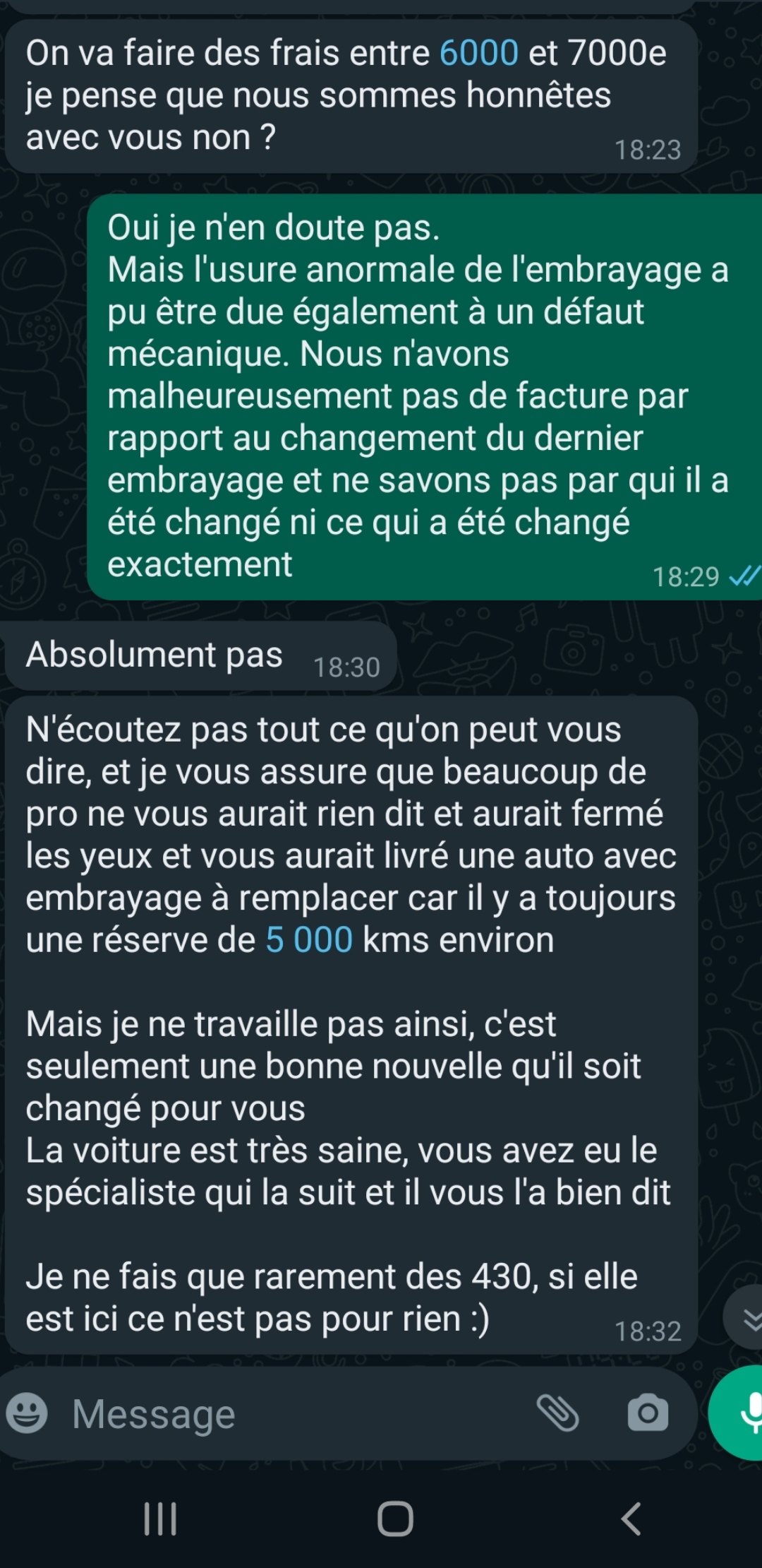

maltire67
J'ai annoncé la decision au revendeur et il me propose de l'emmener chez ferrari pour qu'ils la controlent 😂
Je sais, vous allez me dire "laisse tomber" et vous en avez surement assez de me le répéter 😂
