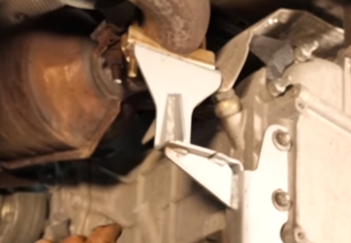

il parait qu'avec cette pièce de chez Capristo, les collecteurs ne cassent plus. Qq'un a essayé ? La pièce d'origine qui casse de temps en temps coute 150 euros environ, du coup c'est beaucoup plus cher ...
https://custom-concepts.nl/fr/product/verenset-originele-uitlaat/
ça remplace bien cette pièce ? :

De la merde  je les ai depuis 7ans et soudés 3 fois ça casse a deuxendroits ,  rien à voir  avec casse  collecteurs
Prochaine fois  remontage suports origine car remplacés pour soit disant protéger collecteurs, pipo  ceci dit ça n'engage que moi

Les fortes contraintes thermiques avec la présence du précatalyseur semblent être la cause de la fissuration des collecteurs d'origine.

oui j'en avait monté sur la mienne aprés rupture des collecteurs ,problème soigner jusqu'a la vente mais aprés ???
stefvan

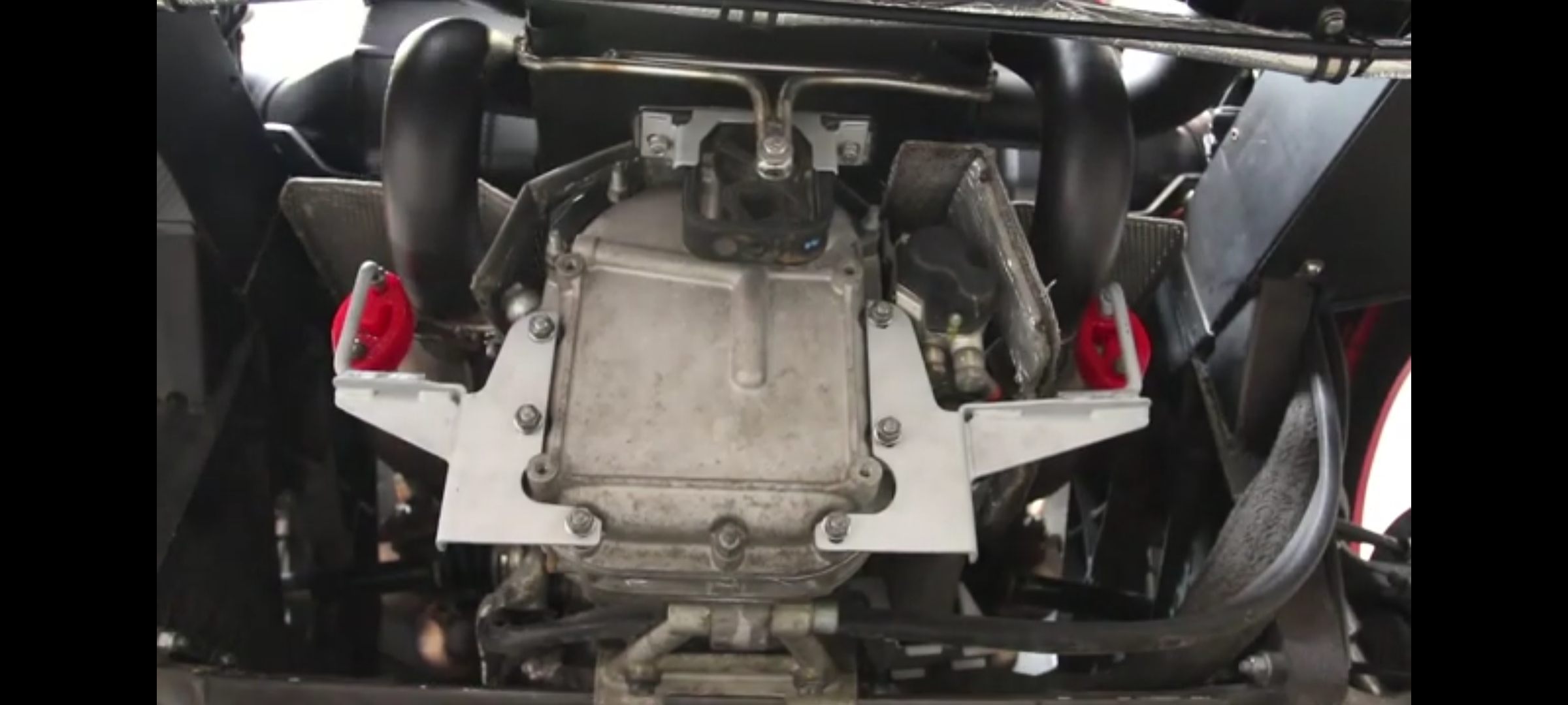

Il suffit de démonter ces supports par en-dessous de chaque côté, c'est tout. Pas besoin d'autres supports comme ceux de Capristo ou autres. Du coup, la ligne d'échappement peut correctement se dilater vers l'arrière et l'arc métallique près du silencieux fera correctement son travail tout en supportant l'échappement comme il faut.

Salut Stef, ta solution, c'est de laisser les 3 vis qui sont sur la boite de vitesse et de retirer les 2 qui entourent le pot ? Le pot ne risque pas de taper dessus tout le temps ?

Salut Stéphane, oui, il suffit d'enlever les boulons qui fixent le support sur la boite ainsi que ceux côte échappement juste derrière les cats. Aucun risque que ca tape, même sans ces 2 supports, l'échappement tiendra très solidement. Je roule comme ça depuis +10 ans incluant pas mal de circuit ainsi que beaucoup de mes clients, plus de risques de casser les collecteurs puisque la ligne d'échappement peut maintenant correctement se dilater.

Ah d'accord, tu retires complètement la fixation en fait. Tu laisses le pot "dans le vide" en quelque sorte. Je pensais que tu laissais quand même la partie visée sur la boite (3 vis) et que tu dévissais simplement les boulons qui entourent le pot pour le laisser "respirer". En tout cas merci pour l'info, c'est bon à savoir 🙂
