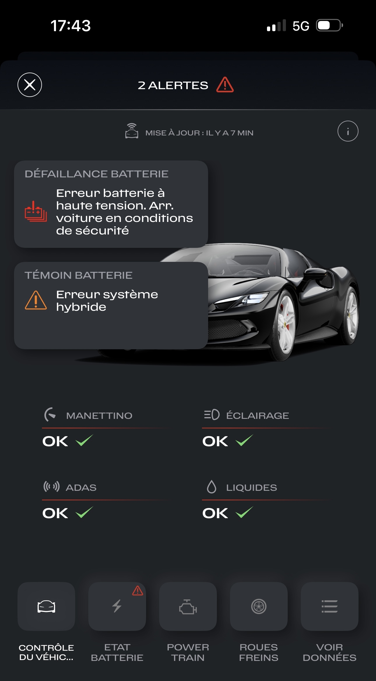

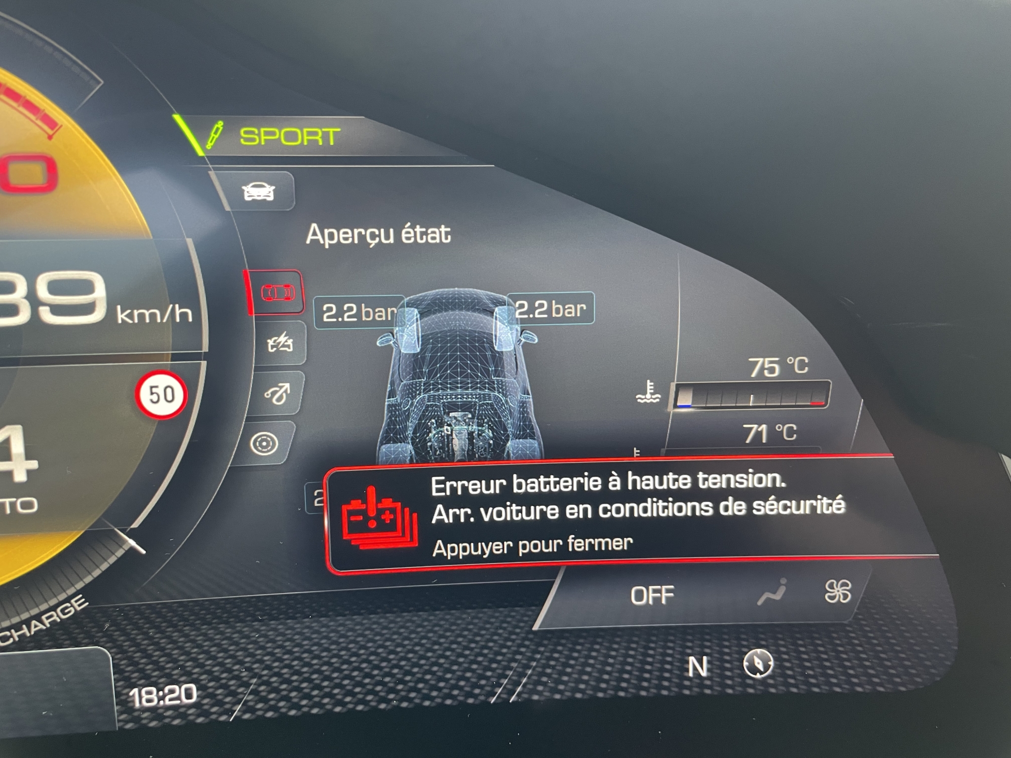

Bonjour à tous,
je me suis fais livrer une 296 GTS hier à Monaco et suis remonté avec à Metz. Le témoin de batterie vert indiquait 13kms restants. Arrivé le soir j’ai mis le véhicule au garage en branchant avec le câble fourni par Ferrari à une prise domestique de mon garage sans rallonge. En fin de journée l’application m’indique le même problème évoqué, le véhicule ne démarre plus… help
@Sidou bonjour et bienvenue
Visiblement besoin d’un support Ferrari ; n’hésitez pas à nous faire un retour sur la résolution de ton pb ; ça pourra intéressé d’autres membres. N’hésite pas à te présenter pour avoir un minimum de visibilité sur le forum et une plus grande chance de réponses à ton p’tit soucis
Aïe, même si le problème touchait qu'une minorité de 296, le bruit médiatique d'un tel problème va faire très mauvaise presse... D'autant plus que le design du voyant "erreur batterie" est un peu obscène 🫣😅☝️
Oui mais bon t'as eu la dernière mise à jour y'a 7 minutes, on ne peut pas tout avoir 🤣
C'est comme la présentation ou la question, faut choisir 🙄

Appel au calme: la plupart des chargeurs de VE sur prise domestique tourne à 8A / 1.5kw; soit comme un aspirateur…
J’ai branché bon nombre de VE sur des rallonges à enrouleur bas de gamme, n’ai jamais pris soin de faire monter une prise et un disjoncteur dédiés… jamais eu de problème
pour notre nouvel ami: Certaines chargeurs et VE sont plus sensibles que d’autres à la qualité de la prise de terre; commencer par essayer de changer de prise
