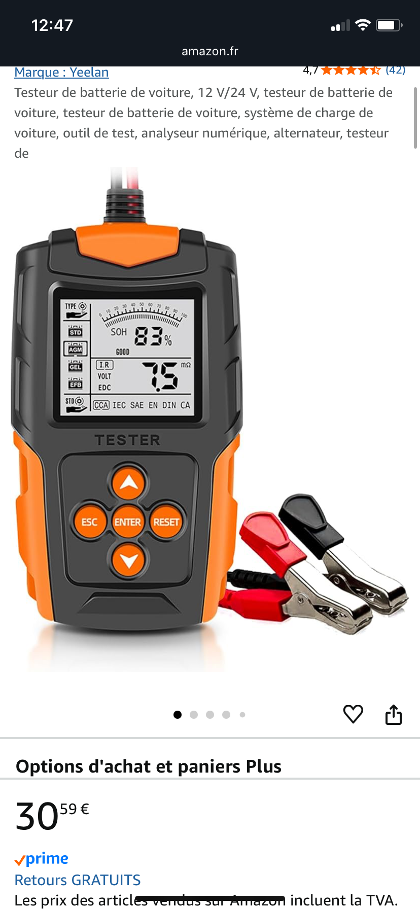

oxygen • Adhérent Ferrarista • 11 ans Ferrarista Signaler ce message Posté(e) le 14 juin 2025 Tu trouves des testeurs de batterie sur Amazon abordables qui te permettent de te faire une idée sur l état de santé de la batterie si ça peut aider à exclure certaines hypothèses. Citer Partager ce message Lien à poster Partager sur d’autres sites
oxygen • Adhérent Ferrarista • 11 ans Ferrarista Signaler ce message Posté(e) le 14 juin 2025 Citer Partager ce message Lien à poster Partager sur d’autres sites
DocPilou • Ferrari 599 GTB Fiorano Adhérent Ferrarista • 2 ans Ferrarista Signaler ce message Posté(e) le 14 juin 2025 @Kung-fu Panda.C'est prévu ,je m'en occupe .C'est promis. @Zaz Merci de me lire. @Calif38 Les valeurs enregistrées semblent excellentes d'après mon copain mécano.Il ne m'a pas parlé d'une charge complète. @oxygen Mon copain est venue avec son matériel de pro pour enregistrer les valeurs que je vous annonce. Merci de vos réponses. Citer Partager ce message Lien à poster Partager sur d’autres sites
