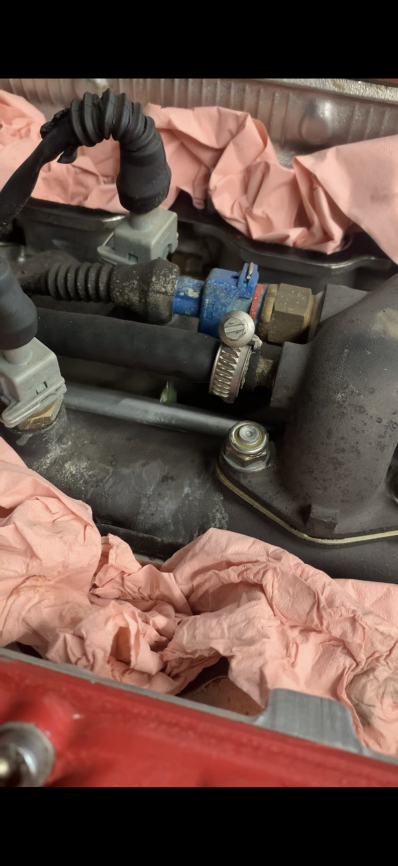

loli
J’avais une petite fuite de ldr
à force de chercher le mécano a trouvé
Petite durite avec beaucoup de démontage
mais ça a surtout permis de déceler que le faisceau d’allumage était cuit
avec une fuite de courant
bonne nouvelle c’est dispo et on l’a monté
mauvaise nouvelle c’est hyper cher pour ce que c’est : 2900€HT🥶
quand on aime …
Ça se refait en sur mesure, les anglisches sont les champions 🙂

Fuite de liquide de refroidissement... Une photo de l'endroit où il est sorti ?
loli
Il y a 7 heures, Toscano a dit :
Non
le mécano l’a récupérée
suspicion de joint de culasse
j’en saurai plus en début de semaine
