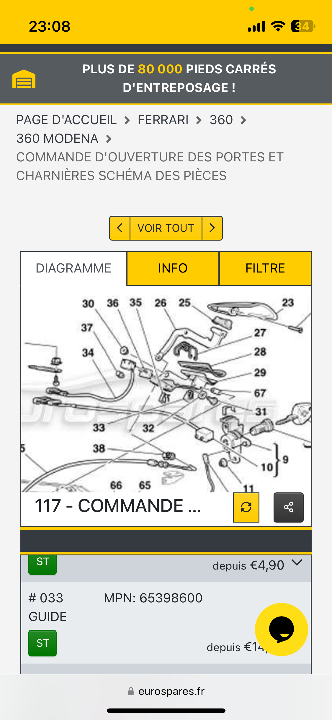

il y a 30 minutes, AR69 a dit :
Ce sont les petits switch qui sont dans les poignées intérieures? Je vais regarder ça demain. Merci beaucoup
Oui c’est le num 34 et le 10 sur le plan Eurospares ci dessous.
May the force be with… us.
AR69
👍merci le 34 est celui de la poignée intérieure, et le 10 celui de la poignée extérieure qui est beaucoup plus cher et pas dispo tout de suite. Est-ce que tu penses que je dois changer les 4 ?

Lg-360
Il y a 7 heures, AR69 a dit :
@stefvan m’a conseillé de les changer… mais dans un premier temps, changes ceux de la porte passager qui semble poser problème…
