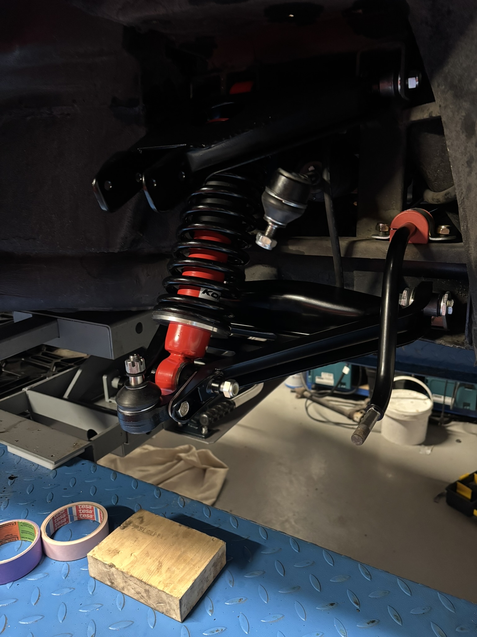

Guilhem74

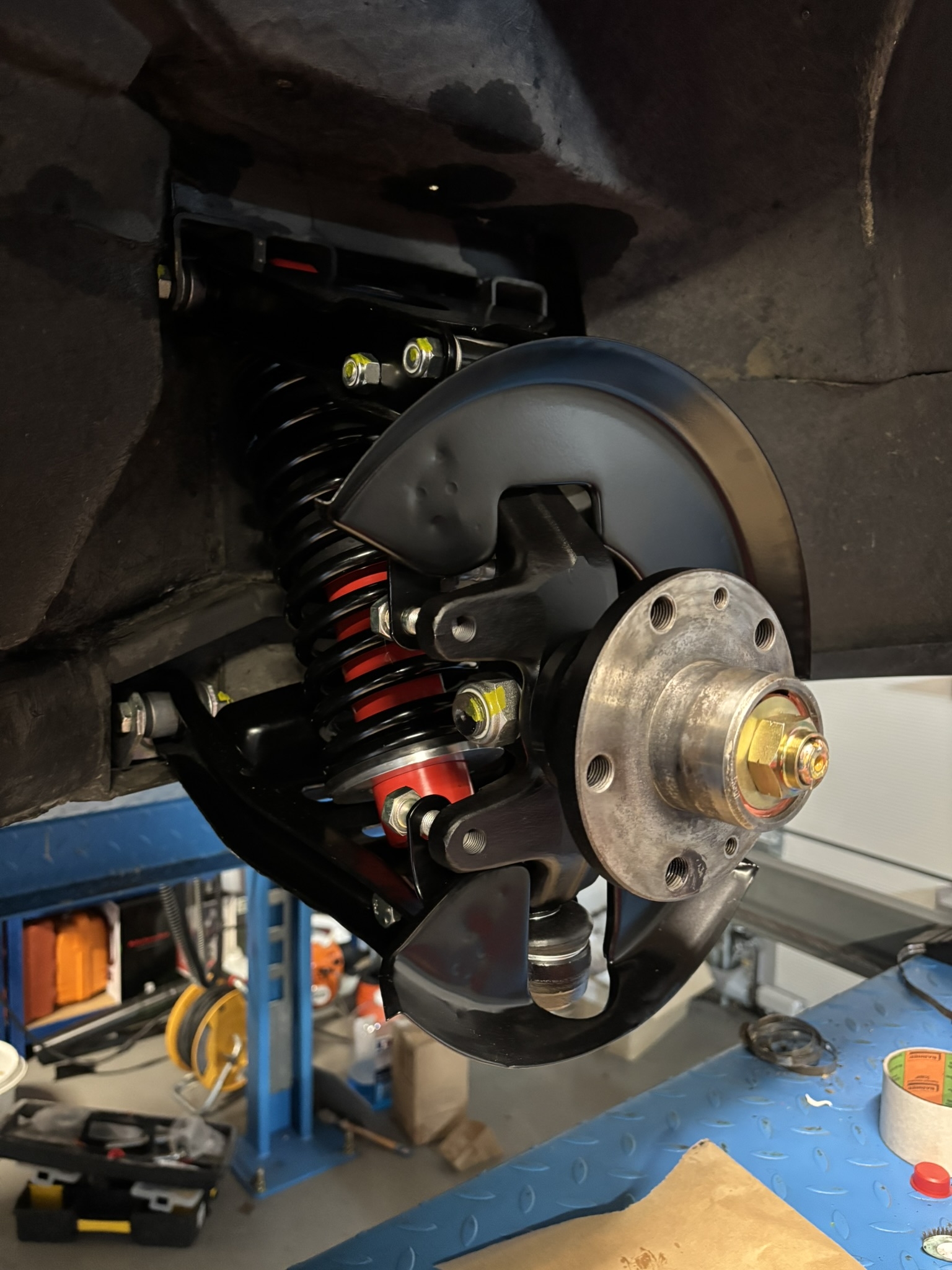

ca avance petit a petit,
Remontage des Silent Blocs, petite soudure et remontage

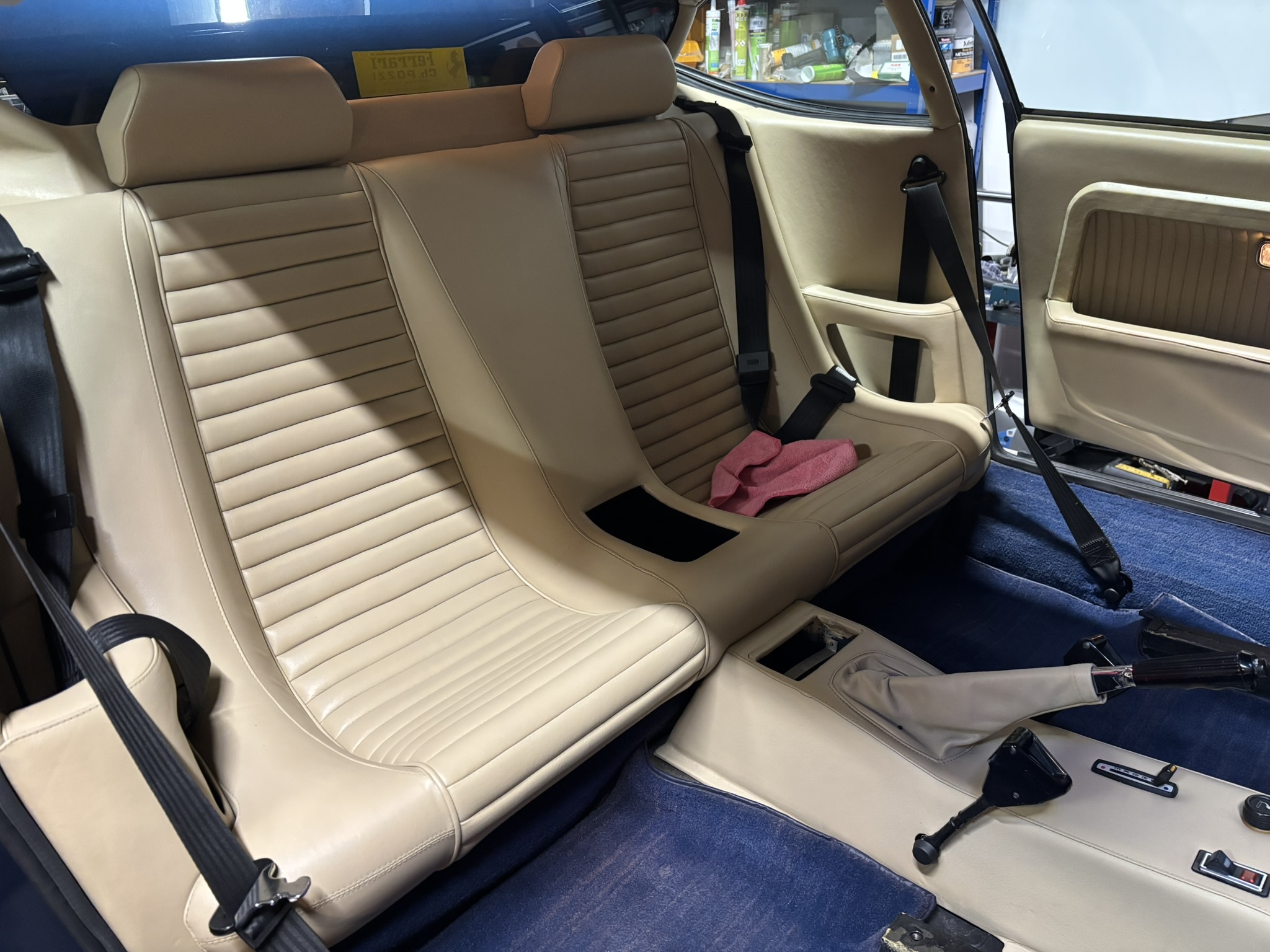

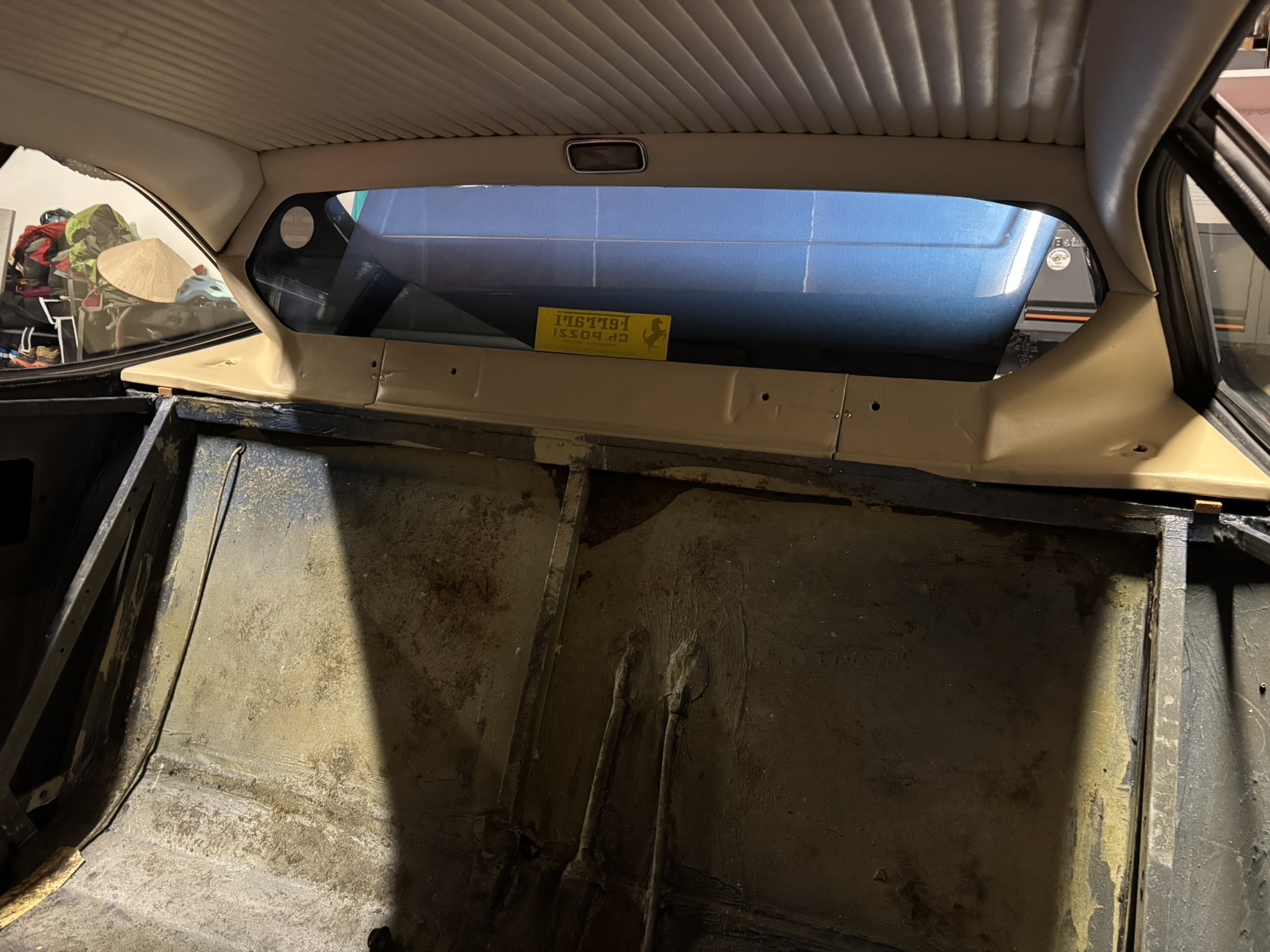

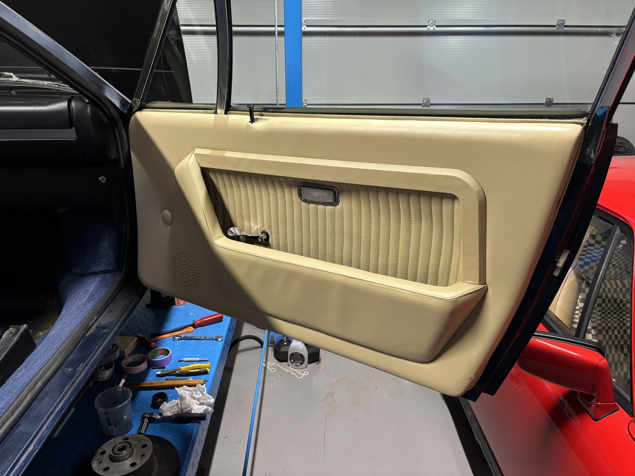

Debut du remontage de l'intérieur également
Modifié par Guilhem74
sttuf

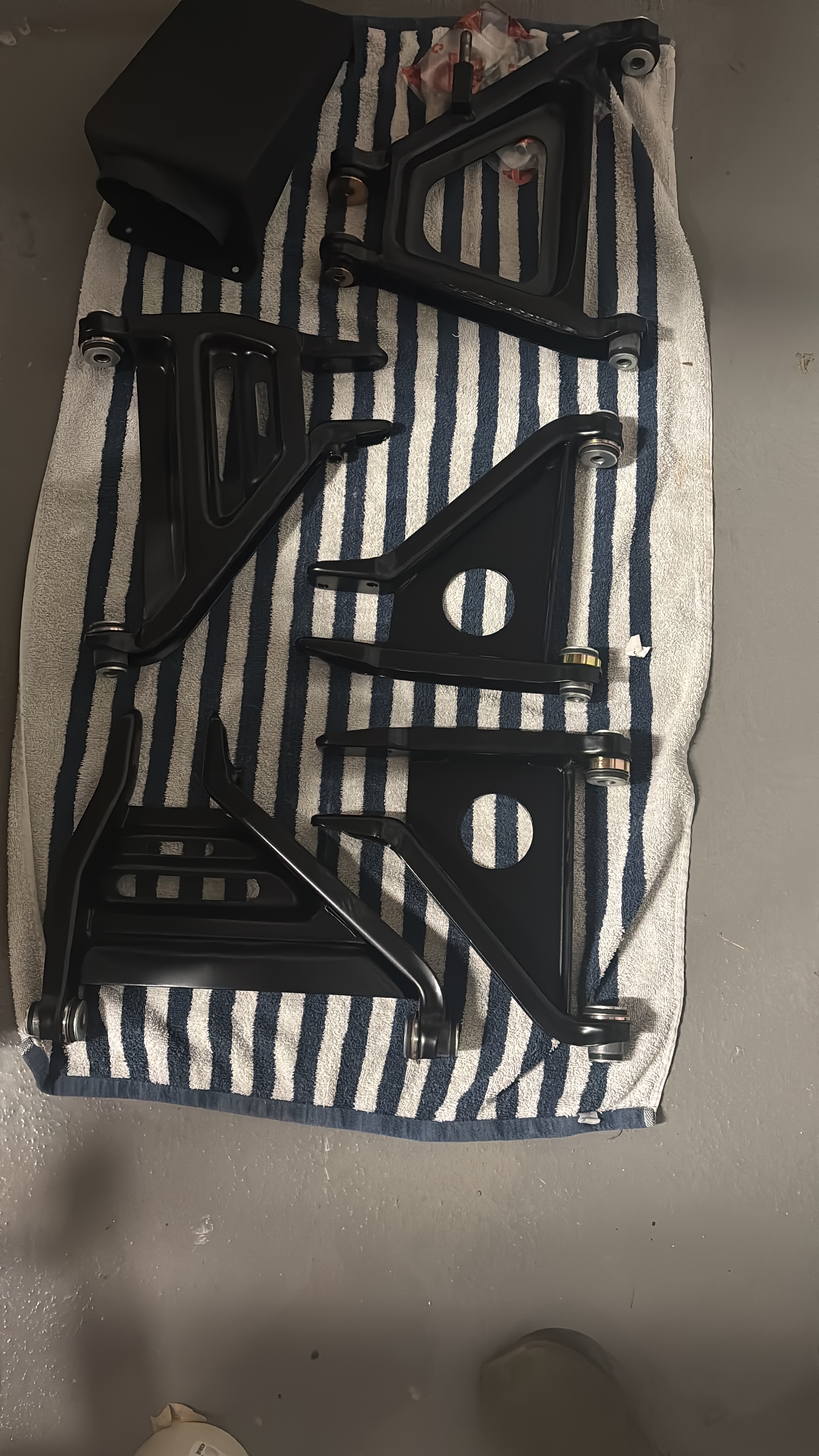

Guilhem74

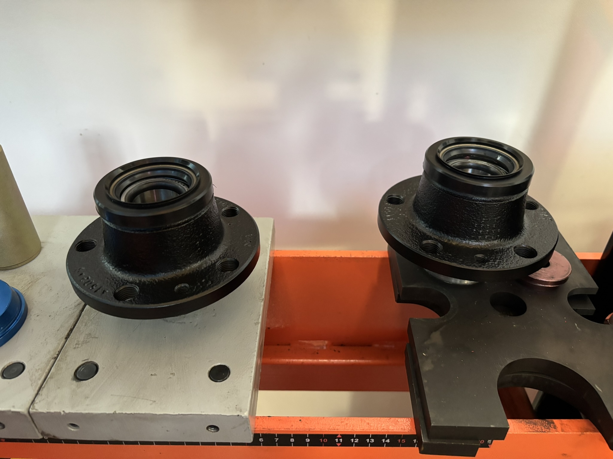

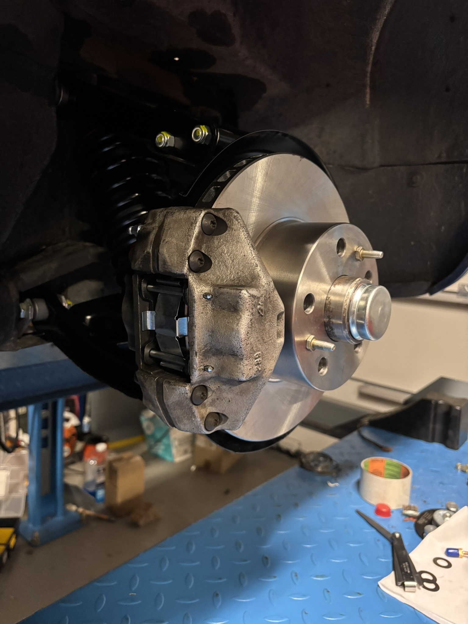

Ca avance ca avance
Avec Des roulements Timken
Sans oublier l'intérieur qui est fini !
