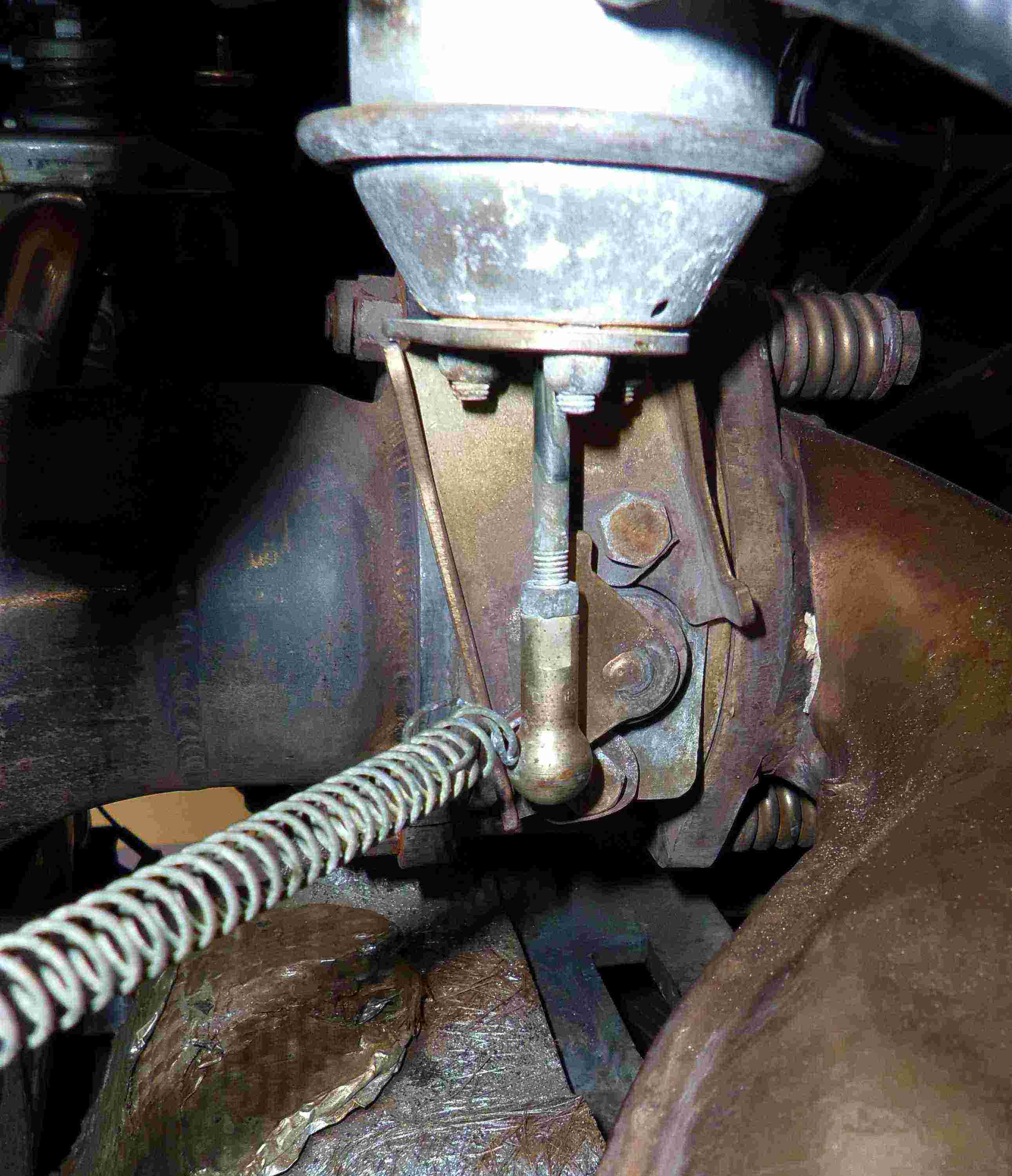

Encore une derniere question sur cette valve d'echappement , avez vous ce ressort ? Je ne le vois pas sur les eclater de redparts
et au vu de son montage , je ne vois pas bien a quoi il peu servir. Il est monte horizontalement  , jusqu'a une des vis de fixation
du pare chaleur. Une photo est plus rapide qu'un texte de 3 pages
eric355
Ce ressort n'est pas d'origine.
Je vois bien ça comme une solution (originale!) pour éliminer les classiques vibrations et bruit de la valve.
Une autre solution serait de donner un tour ou 2 sur la tige filetée pour pré-charger un peu plus le mécanisme.
Invité_Mulder
ta valve est différente de la mienne, pas du tout la même gueule!!  :o
elle est en position fermée là?
philF355
Salut Boris , ou elle est fermee mais un doigt sur un petit bouton , et alors la , aie aie aie , ouille , ouille ouille , ca s'ouvre comme
la caverne d'ali baba , exellent cette modif  :P
Je me doutais bien que ce ressort n'avait pas de fonction , du fait de son montage  perpendiculaire au mouvement , sinon a mettre
une contrainte pour eviter les vibrations.
