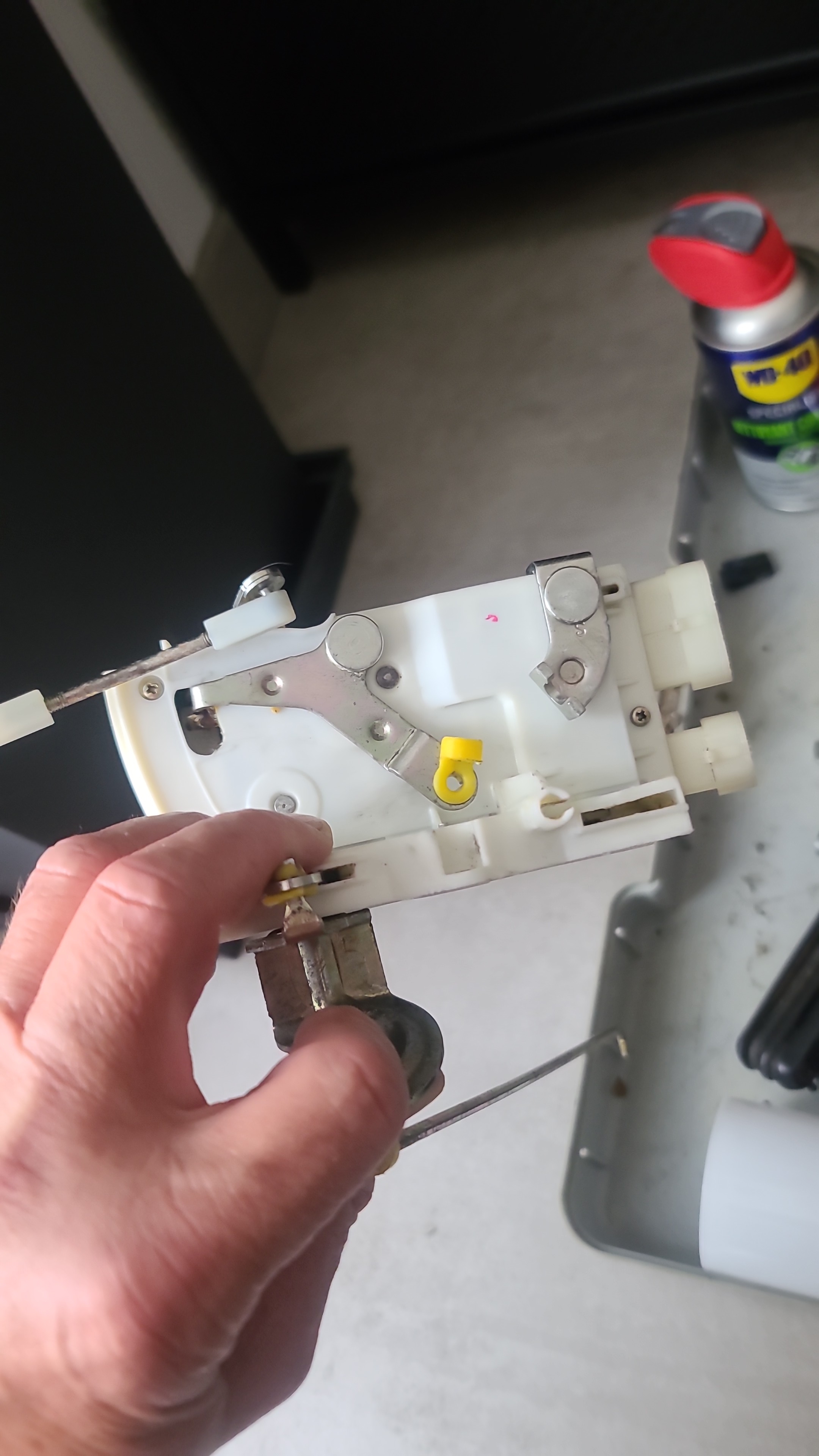

Bon et bien, je pense avoir trouvé.
J'ai démonté tout le mécanisme avec les câbles, et le câble extérieur d'ouverture de porte était complètement bloqué par l'oxydation.
Je viens de lui mettre 2 tonnes de WD40, il coulisse de nouveau, mais j'attend pour tout remonter. En espérant que ce soit ça!!!!!
J'en ai profité pour mettre des agrafes neuves au niveau des guides de vitres, et j'ai ainsi pu régler de nouveau la vitre afin qu'il n'y ai plus de jour... ;-)

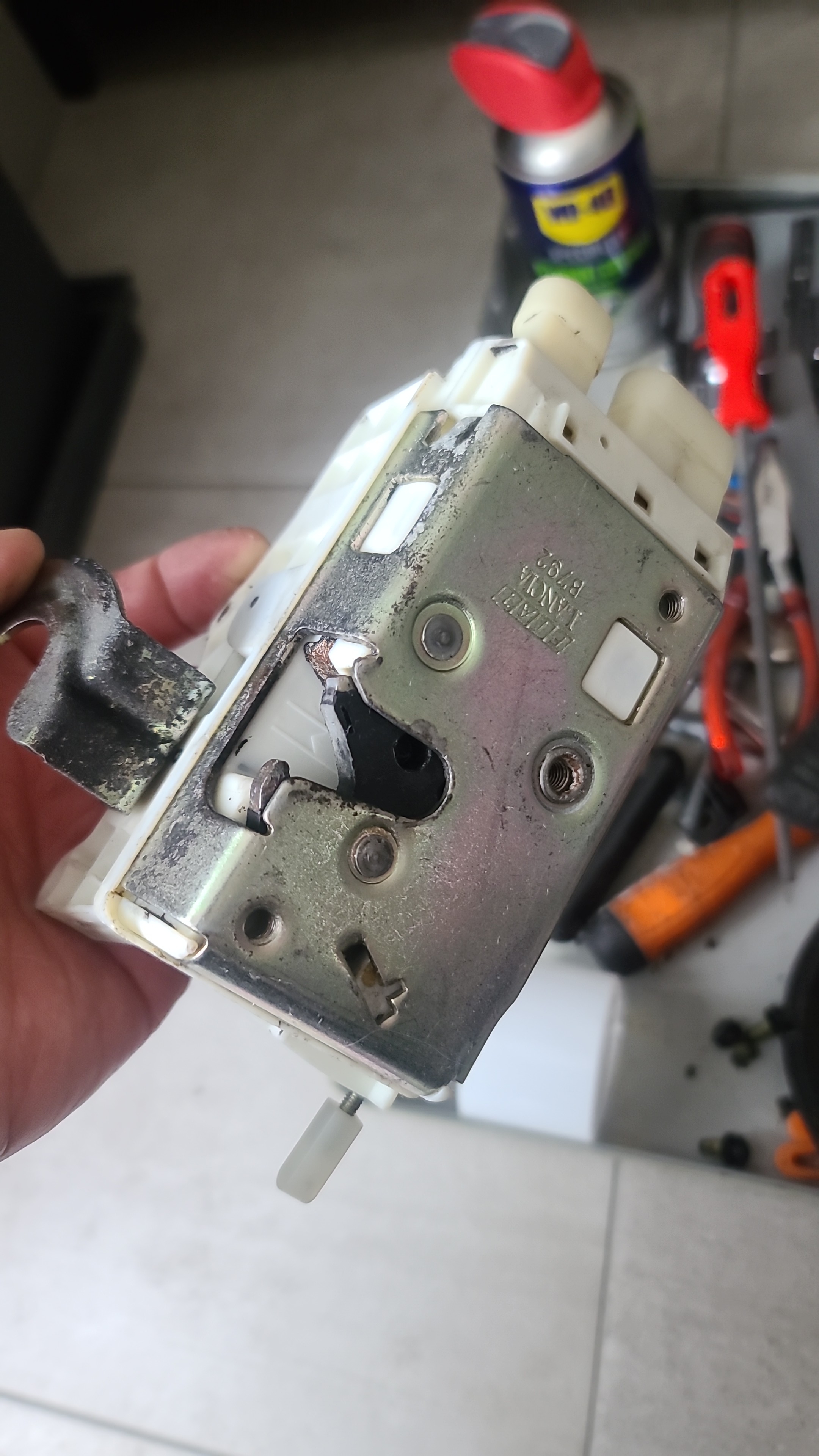

Alors, dernières news.
Cable dégrippé, mais le pb subsistait.
Vu que j'entendais comme un relais qui se déclenchait quand je mettais le contact, et avant que celui ci se déclenche, je ne pouvais baisser ou monter la vitre.
Je suis allé chercher un autre mécanisme de vitre que j'avais en stock afin de permuter les switchs. Du coup, cela fonctionnait et la vitre descend de 2 cms quand j'actionne la monté max.
Elle remonte en butée quand je ferme la porte mais ne descend pas des 2cms quand j'ouvre la porte.
Par contre, quand j'ouvre de l'intérieur, elle descend bien...
Pb de switch???

Ah que oui, j'ai enlevé le panneau de porte...
J'ai tout démonté et même démonté le mécanisme de verrouillage, les câbles etc
Je pense que le souci vient du switch qui se trouve en haut de la portière vers la serrure... D'ailleurs tu n'aurais pas ça qui trainerai chez toi ;-) Ou quelqu'un aurait-il la référence?
L'intérieur de la porte est propre et plus de trace de gras, sauf sur le mécanisme de levage qui en a bien besoin pour fonctionner.
