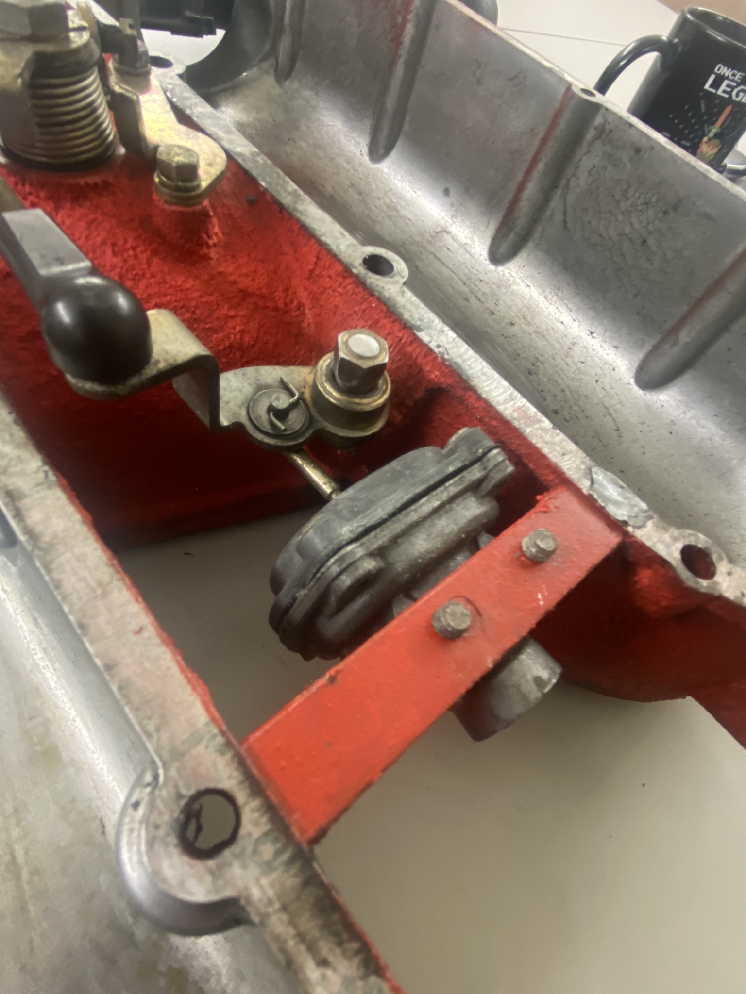

Avec un contre écrou auto-serrant de l’autre côté, ça ne bougera plus.
Je me demande si je vais sentir une différence avec ce papillon à nouveau fonctionnel
Bien joué 👍
Il faudrait être sûr que la membrane de la capsule pneumatique d'où sort la tige soit encore étanche.
Louis360
Bien joué 👍
Bien vu je checkerai ça quand je démonterai le tout pour envoyer au vermiculage
Louis360
Bon la membrane de la dépression du papillon de compensation fonctionne au poil, et tous les clapets sont serrés correctement !

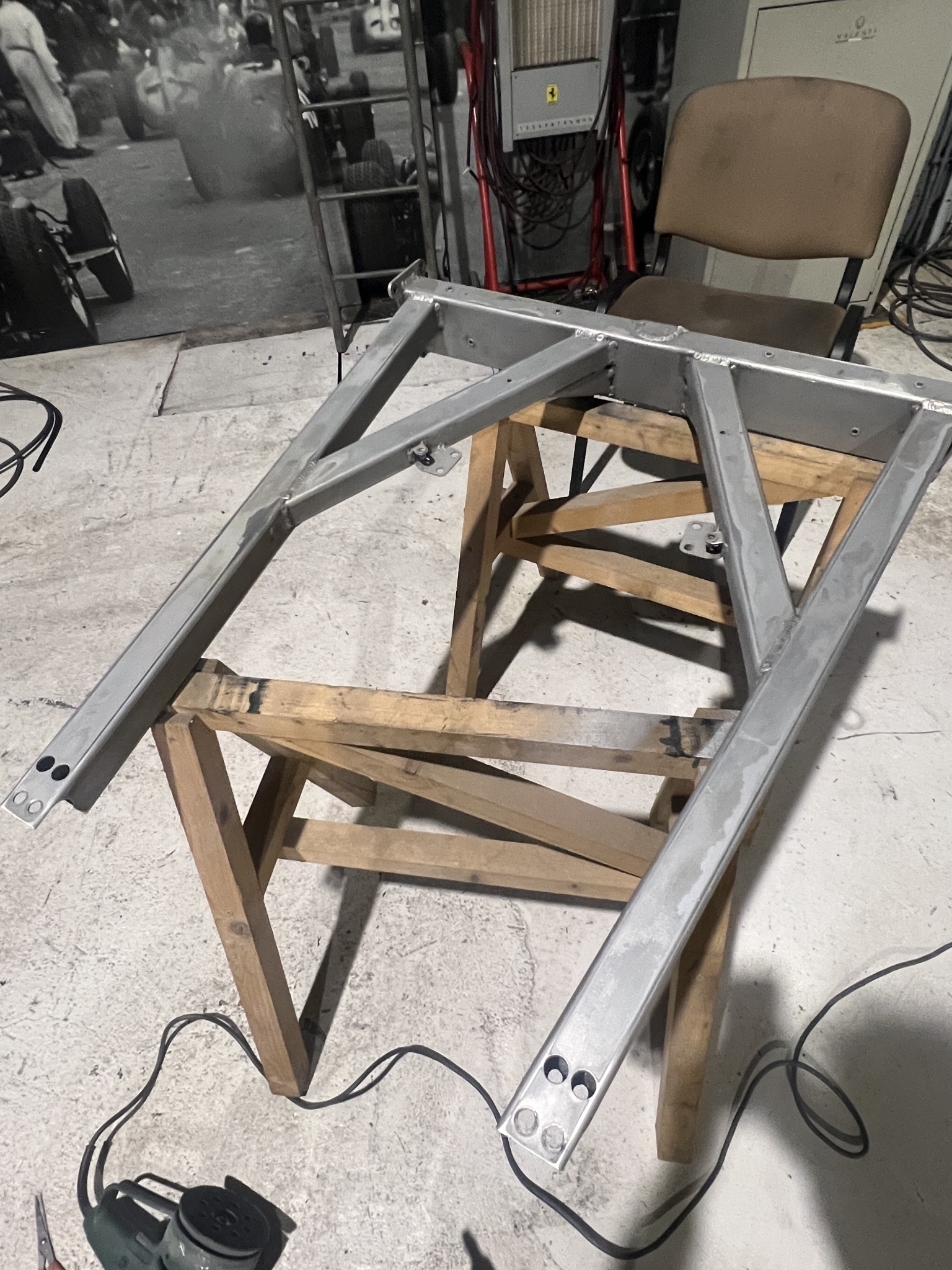

Louis360
Test primer + peinture après ponçage au 800
plutôt concluant 👍
Intéressant 👍
Au même titre que le projet de peinture des éléments de l'habitacle de @grhum
Quelle peinture grise utilises-tu ?
Louis360
Rien de fou pour le coup, de simples produits motip.
un primer puis j’ai opté pour une peinture jantes grise vu que c’est de l’alu.
je ne m’attendais à rien mais la teinte et le touché sont quasi identiques à l’original, une bonne surprise

le cadre poncé et dégraissé (cest du direct 😅)
Louis360
Après 2 couches de primaire
résultat propre tant mieux car j’en ai plus 😅
Louis360
Résultat après peinture
Évidemment il a fallu que cette connasse de bombe goûte côté visible sur la dernière couche 💀
Bah rien de bien méchant au final et ça tient sur quelques millimètres . Ce sera ma petite touche perso on dira.
Sinon assez fier de moi, et ça m’aura coûté 3 fois rien. Un carrossier peut vite demander des gros tarifs pour ce genre de boulot
