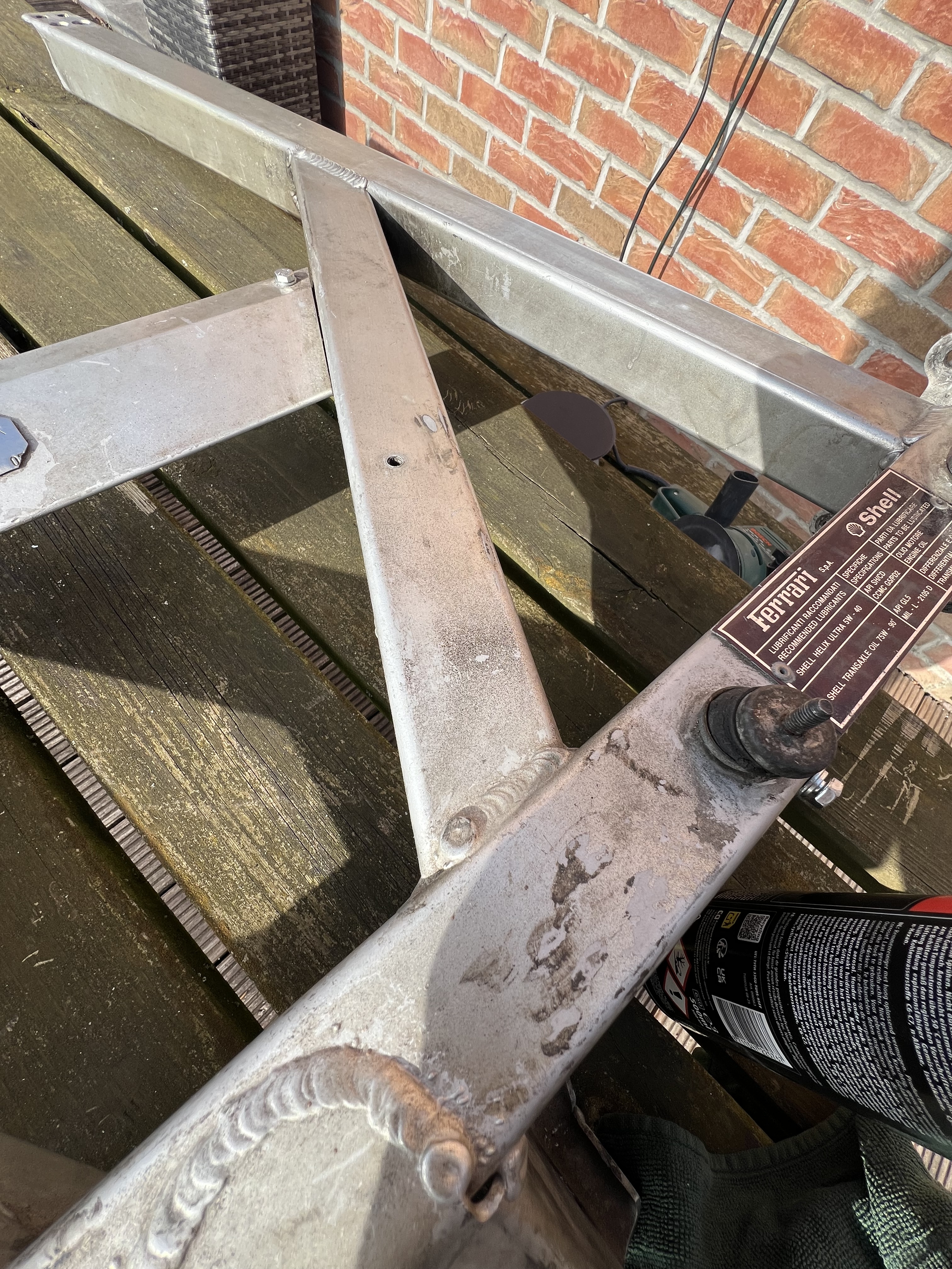

Voilà dans quel état il était avant, cadrage bizarre mais j’ai essayé de trouver un angle qui ne gomme pas les défauts. Le cadre était dégraissé pour info 🙃
(J’ai aussi retouché la partie où la bombe a crachoté, maintenant c’est bien propre)

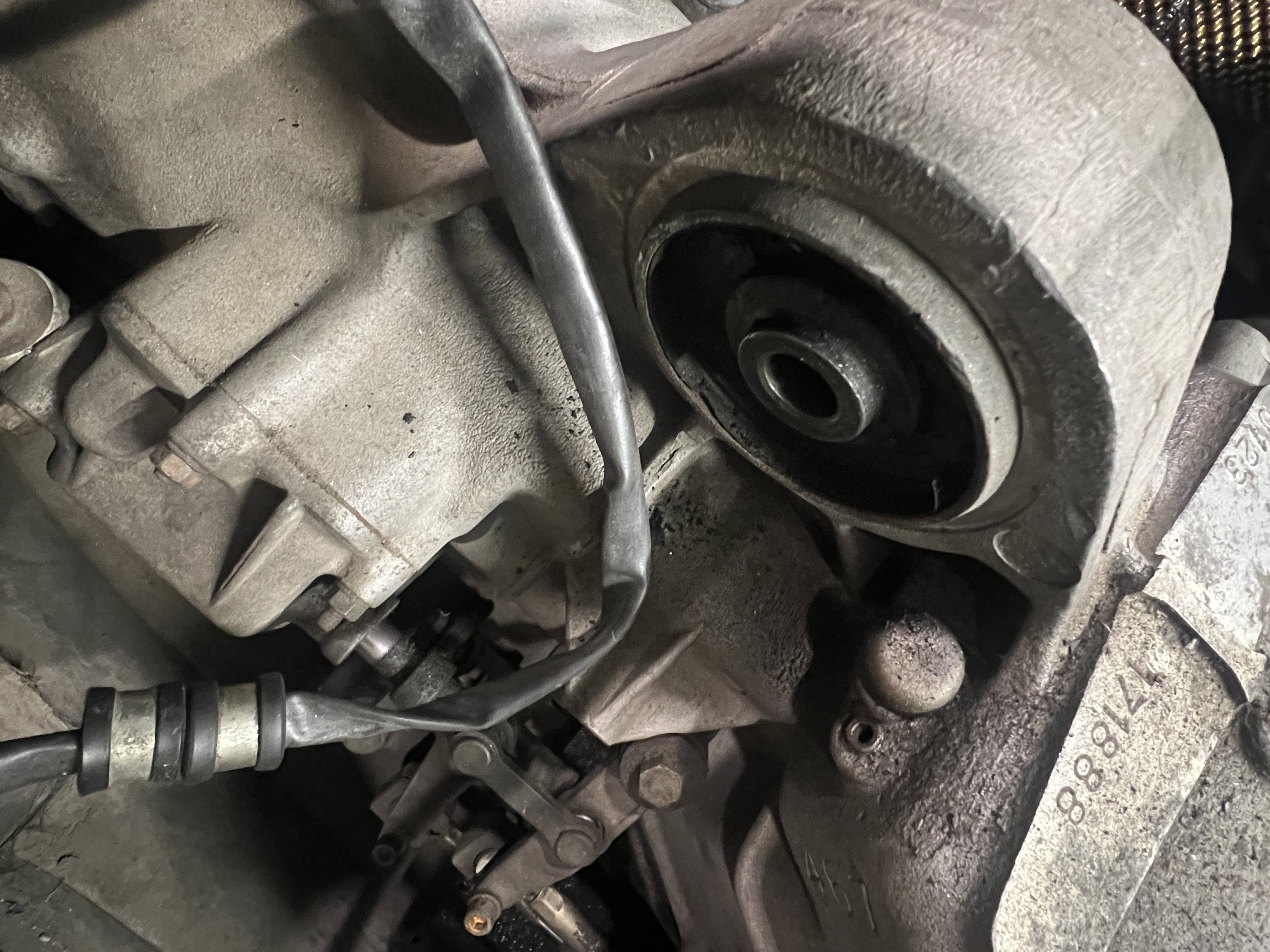

Prochaine étape, un truc bien chiant puisque je vais faire ce fameux support de boîte. Le mien était tellement mort qu’il a commencé à usiner son logement dans la cage que je viens de repeindre 😅
Il parait que c’est une merde à faire.
Je vais voir ce que je trouve au garage, si pas je fabriquerai un extracteur avec une douille poids lourd, une tige filetée et 2 écrous.

Sinon je suis content j’ai trouvé un extracteur pile dans les dimensions pour le support de boîte, je m’en occupe ce week-end.

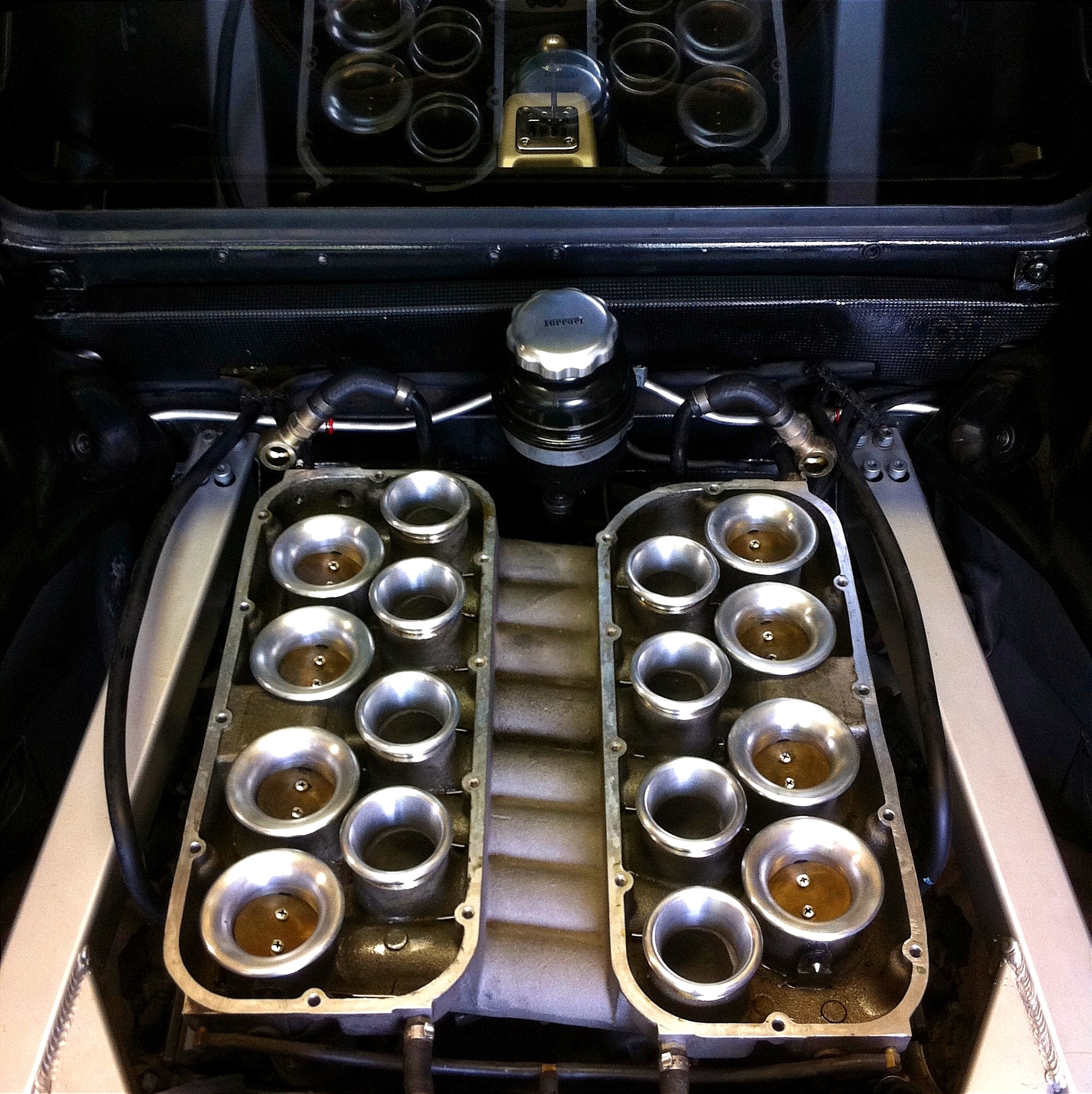

Louis360
Je te jure s’il était possible d’avoir un plénum translucide j’hésiterais pas une seconde!
J’ai vu une photo sur le net d’un type qui l’avait fait sur sa 355
Louis360
Aujourd’hui j’ai testé l’actuateur des clapets d’admission avec une pompe à dépression ; tout va bien RAS , j’étais juste en train de psychoter 😅
Louis360
S’il y avait moyen de faire un truc dans ce genre là..

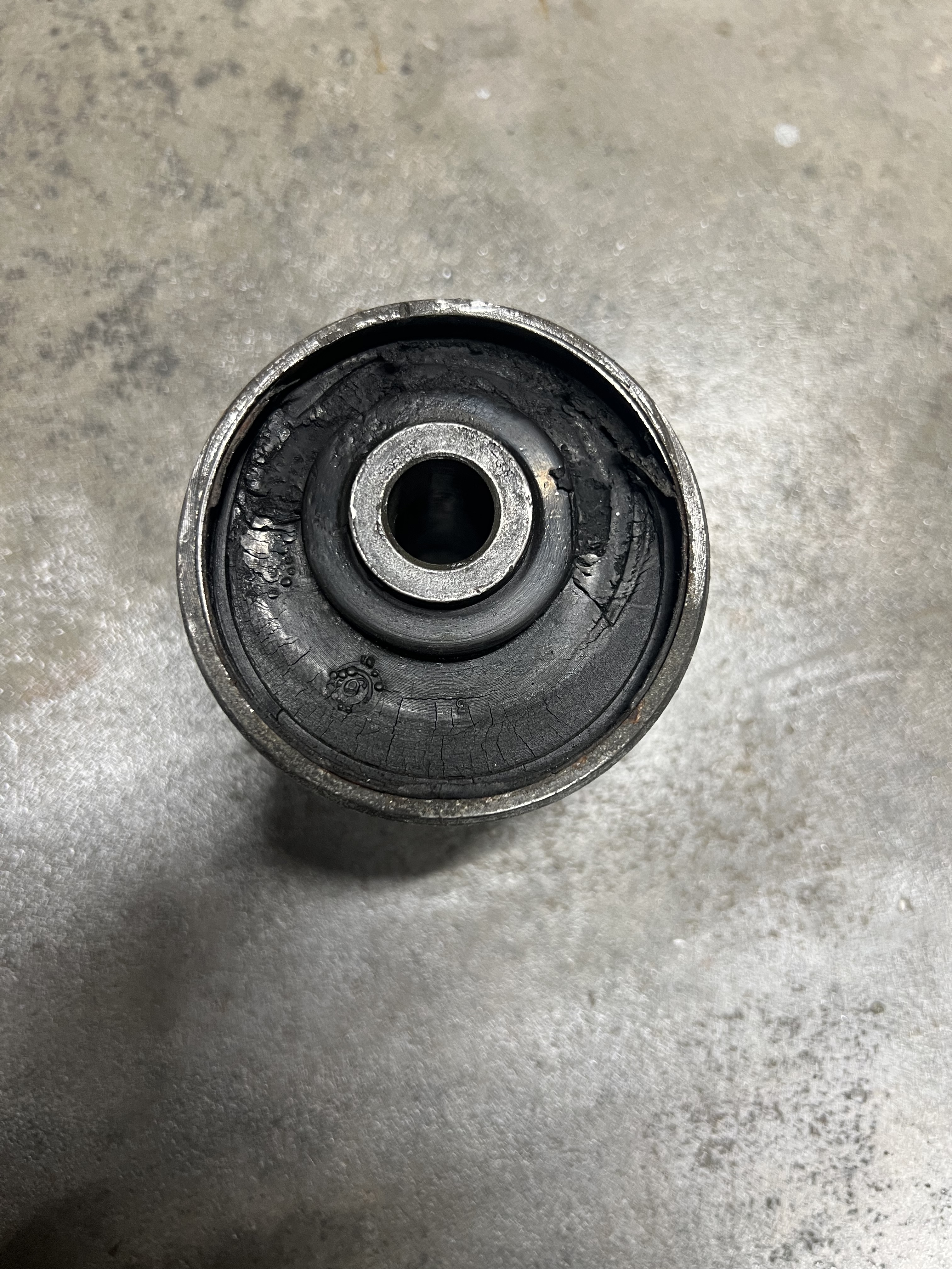

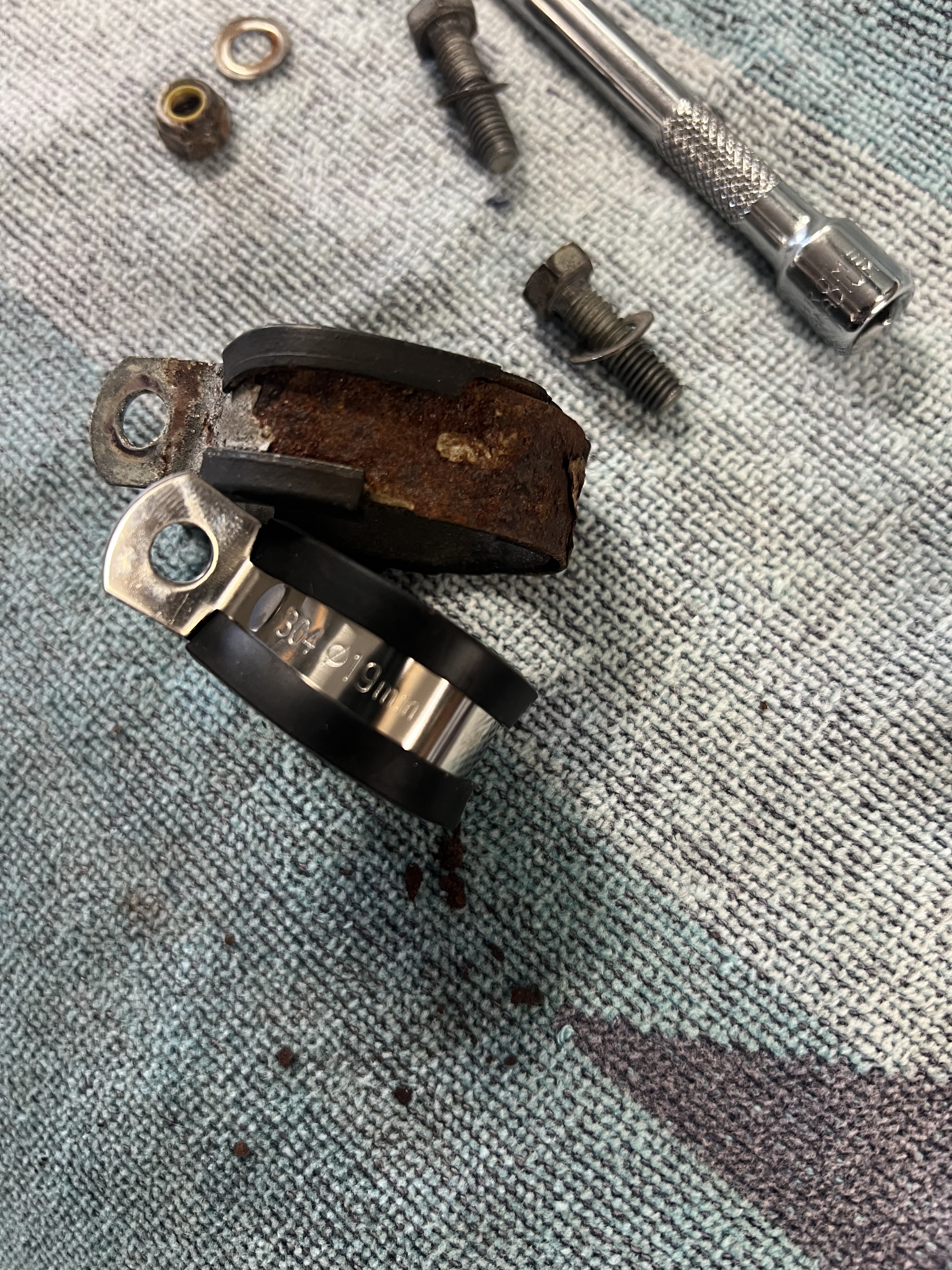

J’ai trop de bol! Il est venu tout seul!
Par contre matez un peu l’état.. et la c’est sans la contrainte de la boite 🙃

il y a une heure, Louis360 a dit :
il faut le remplacer par un support de boite de F430 qui est plus costaud , si ce n'est déjà ton choix ...
Modifié par loulou19
Louis360
Oui j’ai pris un support de 430 scuderia, il est au congélateur en ce moment même

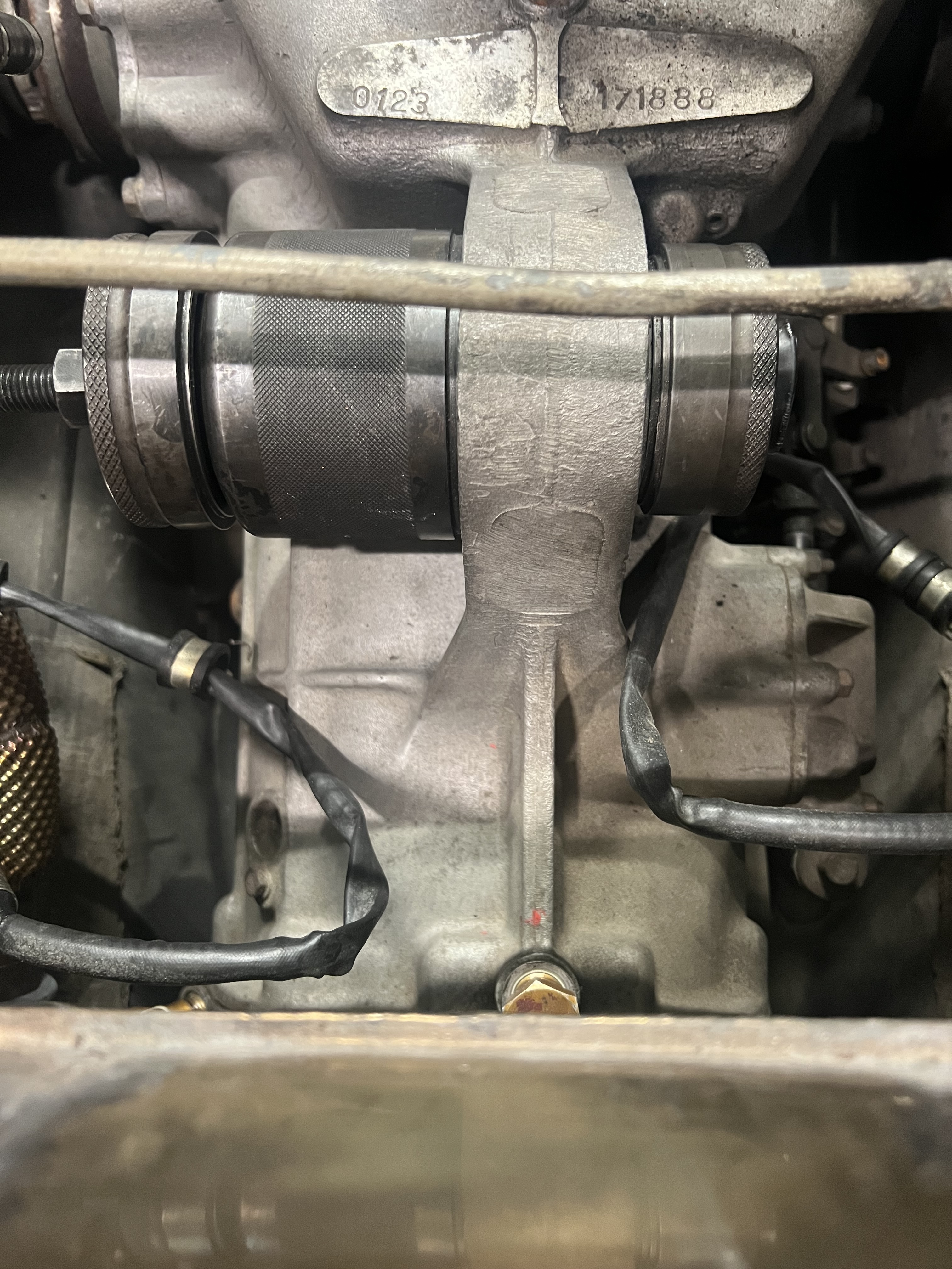

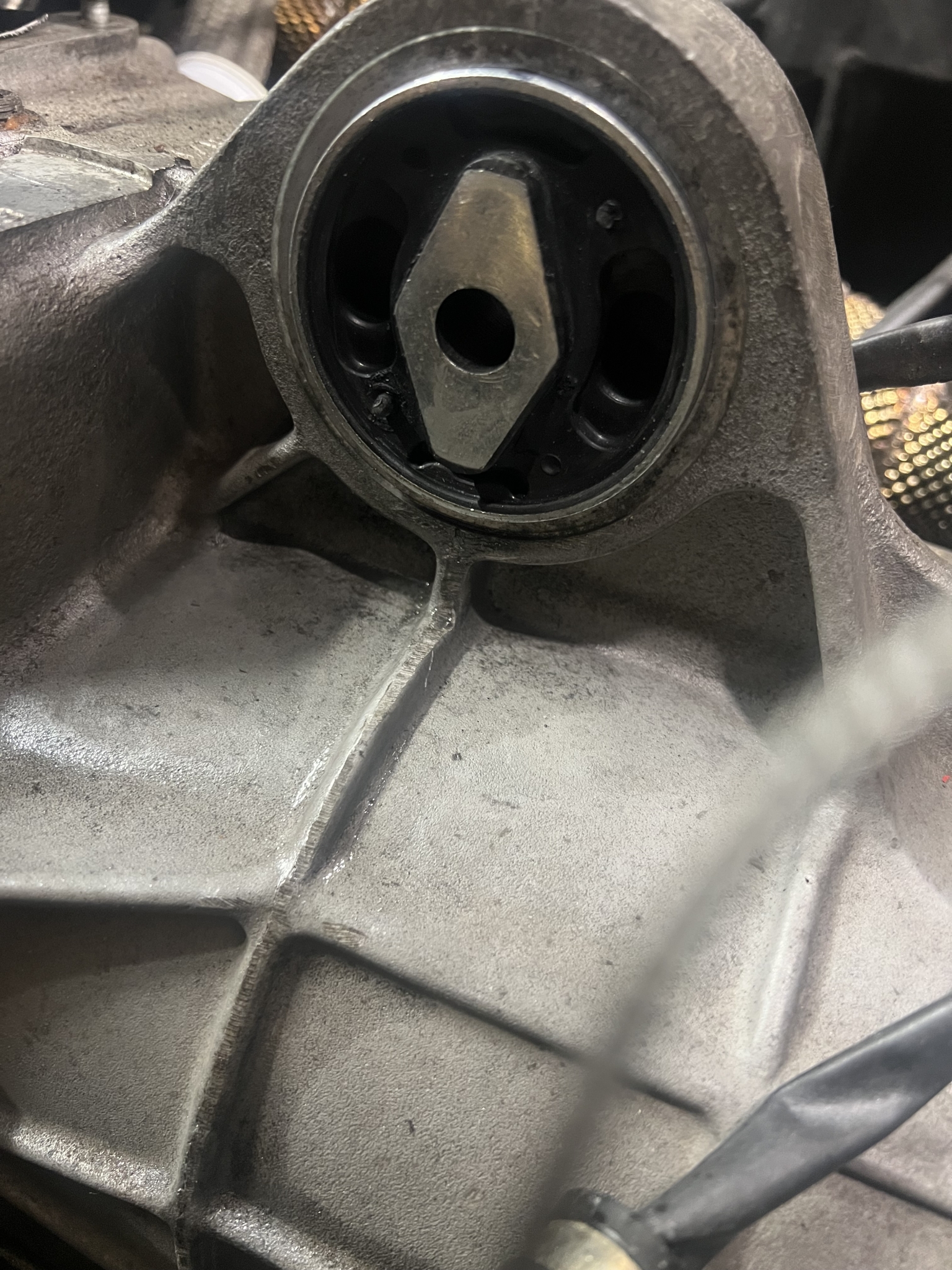

Louis360
Mission accomplie 👌
dieu merci le nouveau support s’est bien calé du premier coup. Je l’ai ajusté pour qu’il soit assez égal des 2 côtés.
Je n’ai pas utilisé de chalumeau ou quoi, juste bien nettoyé les aspérités du logement de support, un peu de WD40 et support passé 3-4 heures au congelo.
Dans mon cas ça s’est enfoncé sans trop de mauvaise volonté, j’avais peur de flinguer ma tige filetée mais ça a tenu le coup.  Après faut quand même y mettre de la force et du cardio mais ça va 💪
Très très content du boulot, ça va régler des problèmes de contraintes de la boîte (j’ai l’infime espoir que ça améliore mon passage de 3e 🥲) ainsi que les problèmes d’ajustement du pot d’échappement. (Le mien était quasi sur le pare choc meme règlé au max de hauteur).

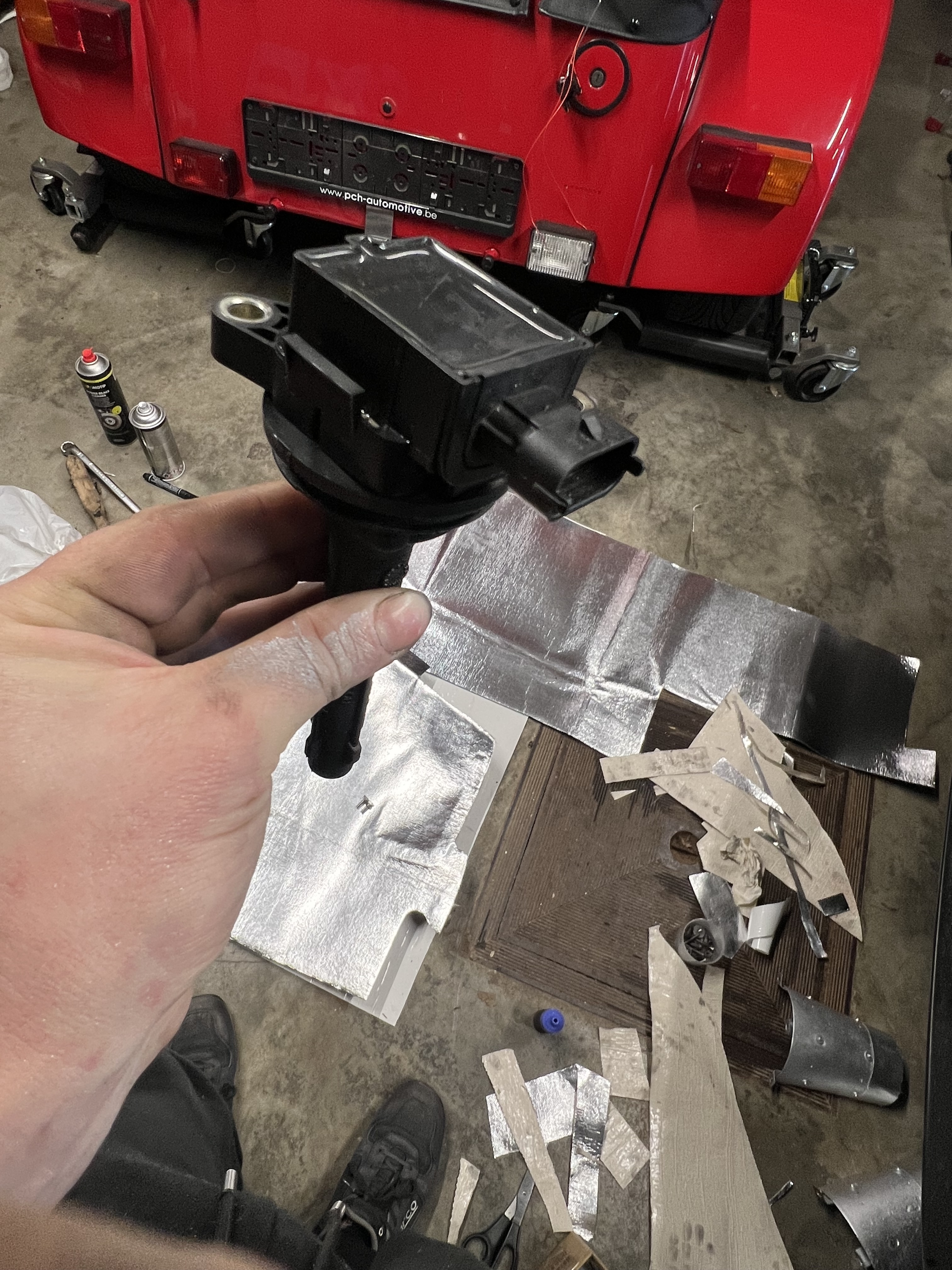

Louis360
Je m’occupe pour patienter, nettoyage des bobines au pinceau, visserie neuve graisse cuivrée toussa 🙃
