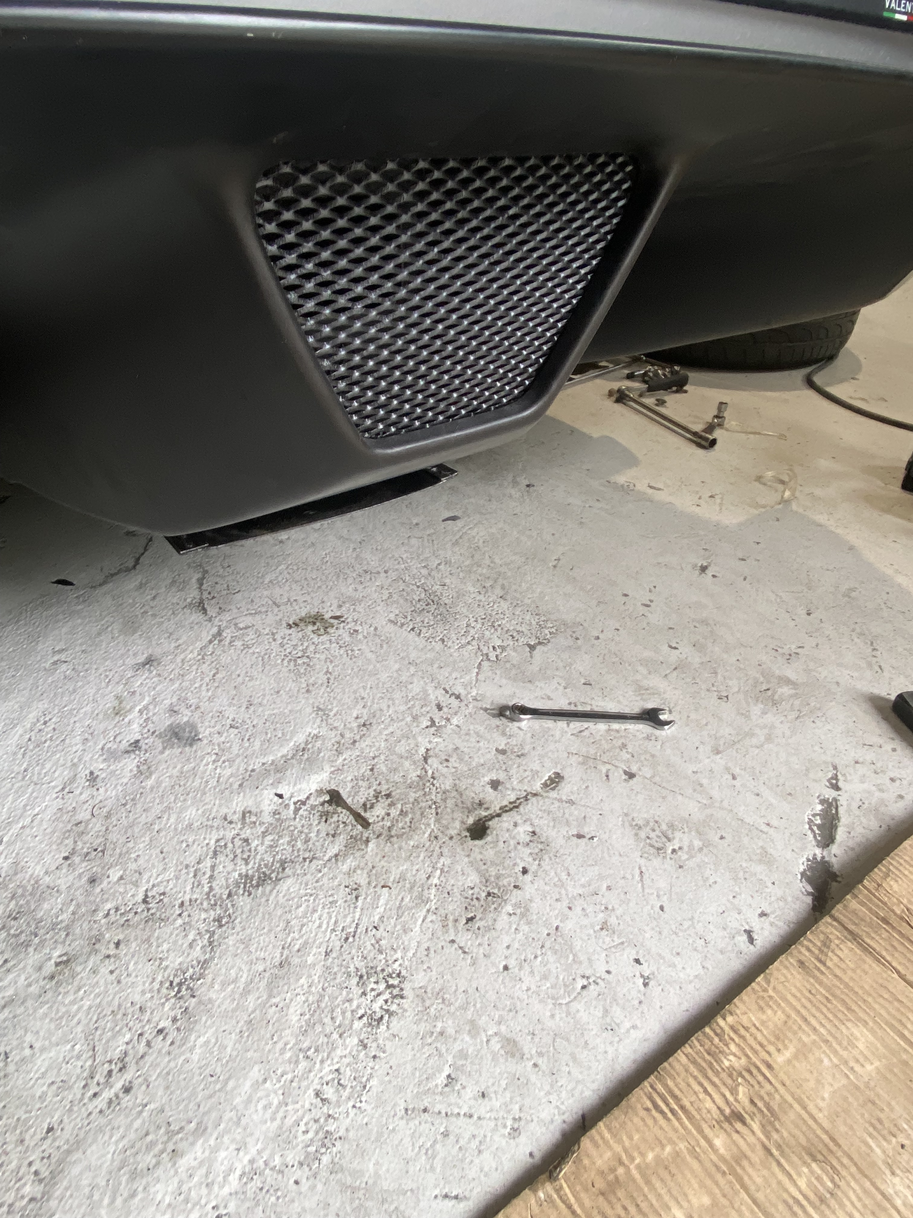

J’ai aussi ré-arrangé les fixations de mon diffuseur sur le pc, qui étaient inégales et branlantes avec encore une fois des vis différentes. Et j’ai aussi remplacé toutes les vis des 4 passages de roues qui étaient en plastiques…

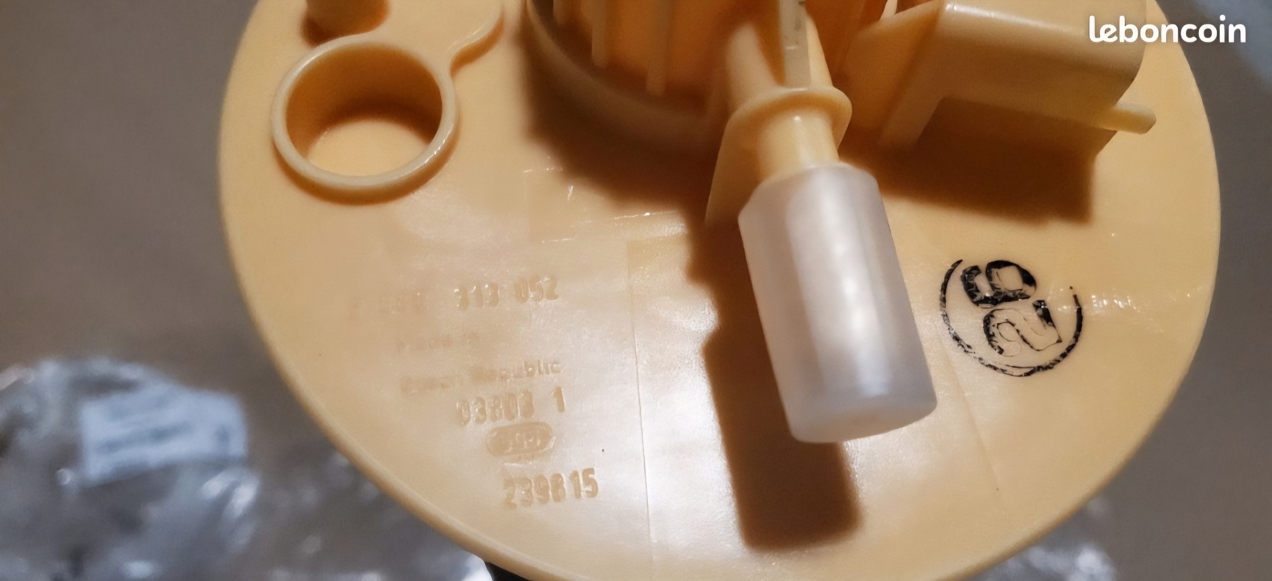

Sinon j’ai reçu ma boîte à gant, je l’installe ce week-end
Ferrari F430
loulou19
Les pompes à essence de 360 ils sont fiabilisés ont le haut de couleur orange.
D'origine le haut est blanc 😉
Ferrari F430
loulou19
Modifié par loulou19
