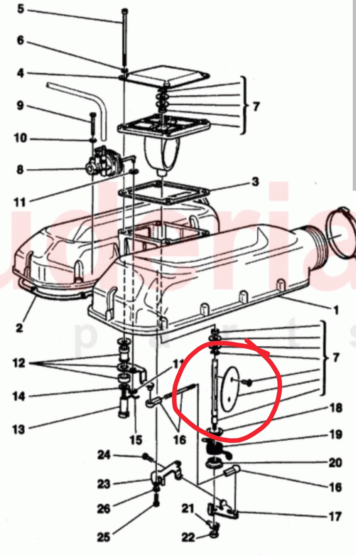

@Louis360 profite que ton plénum d'admission est ouvert pour vérifier le bon serrage des vis de chaque petit clapet papillon et surtout du gros papillon de compensation dans le couvercle !
La suppression du retour des vapeurs d'huile serait peut-être source du voyant moteur, à confirmer (il me semble avoir lu cela, je ne l'ai donc jamais fait)
Forza 🏁👍
Modifié par tifosi101
Louis360
Il y a 11 heures, tifosi101 a dit :
Forza 🏁👍

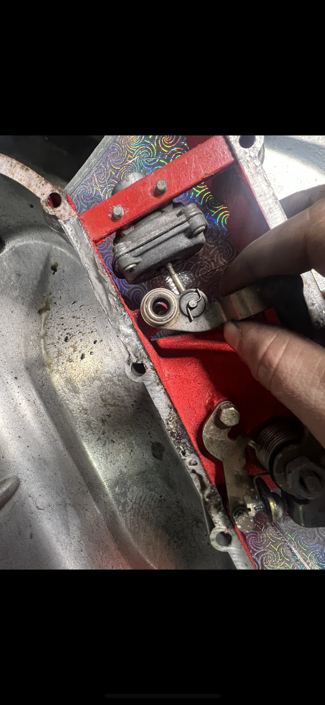

 Hello merci pour ton message et tes conseils!
Tu parles de ça ? 🤡
L’axe n’était plus présent au moment du démontage, ce qui est étrange c’est que je n’ai jamais vraiment senti d’anomalie en roulant..
Quoi qu’il en soit je vais devoir m’en occuper. Si tu as une astuce pour mettre la main sur cet axe je suis preneur.
Concernant les récupérateurs de vapeurs d’huile, je vais le faire et on verra, je ne vois pas pourquoi il y aurait un témoin après coup.
Je n’aime vraiment pas l’idée que tout ça repasse dans l’admission..
Bonne soirée !
Modifié par Louis360
Je parlais de ce papillon
Qui est d'ailleurs commandé par le valve à dépression que tu tiens dans ta main.
Tout le système est absent ?
C'est l'admission d'air variable (circuit court = puissance haut régime et circuit long = couple bas régime)
Louis360
il y a 6 minutes, tifosi101 a dit :
T’en fais pas j’avais bien compris que tu parlais de ce papillon !
Dans mon cas le sytème est toujours heureusement présent, mais l’axe du pivot permettant d’actionner le tout est absent.
Il ne peut donc pas fonctionner correctement, sans doute ne fonctionne t-il même pas du tout.. Je vais devoir en fabriquer un pour corriger le problème. De plus le papillon, lorsque je l’actionne à la main, n’est pas assez libre à mon goût. Vu que je vais envoyer le plénum au vermiculage je vais démonter le système et voir ce que je peux faire. Merci encore pour tes interventions toujours pertinentes !
(Ici entouré en vert)
Avec plaisir @Louis360 🤗
L'important est que rien ne soit passé dans les cylindres.
J'avais trouvé "par hasard" le papillon détaché de son axe et les 2 petites vis qui le fixe à côté, entre les trompettes, donc sans être parties dans les cylindres 🙏

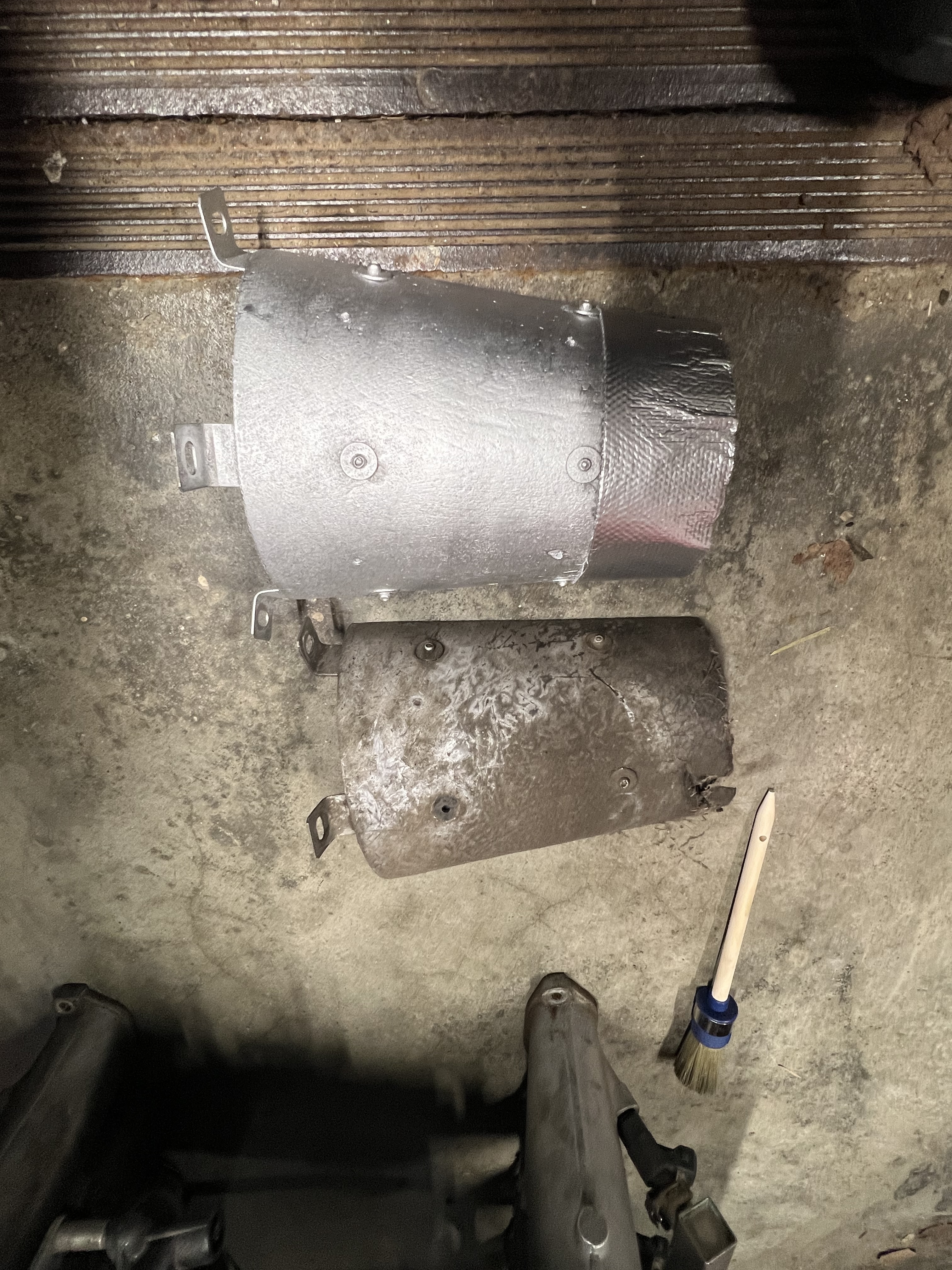

Aujourd’hui pas grand chose,
j’ai juste recouverts les cloisons de réservoirs pas de l’isolant neuf
Demain si j’ai pas d’imprévu je fais enfin cet échangeur de mort

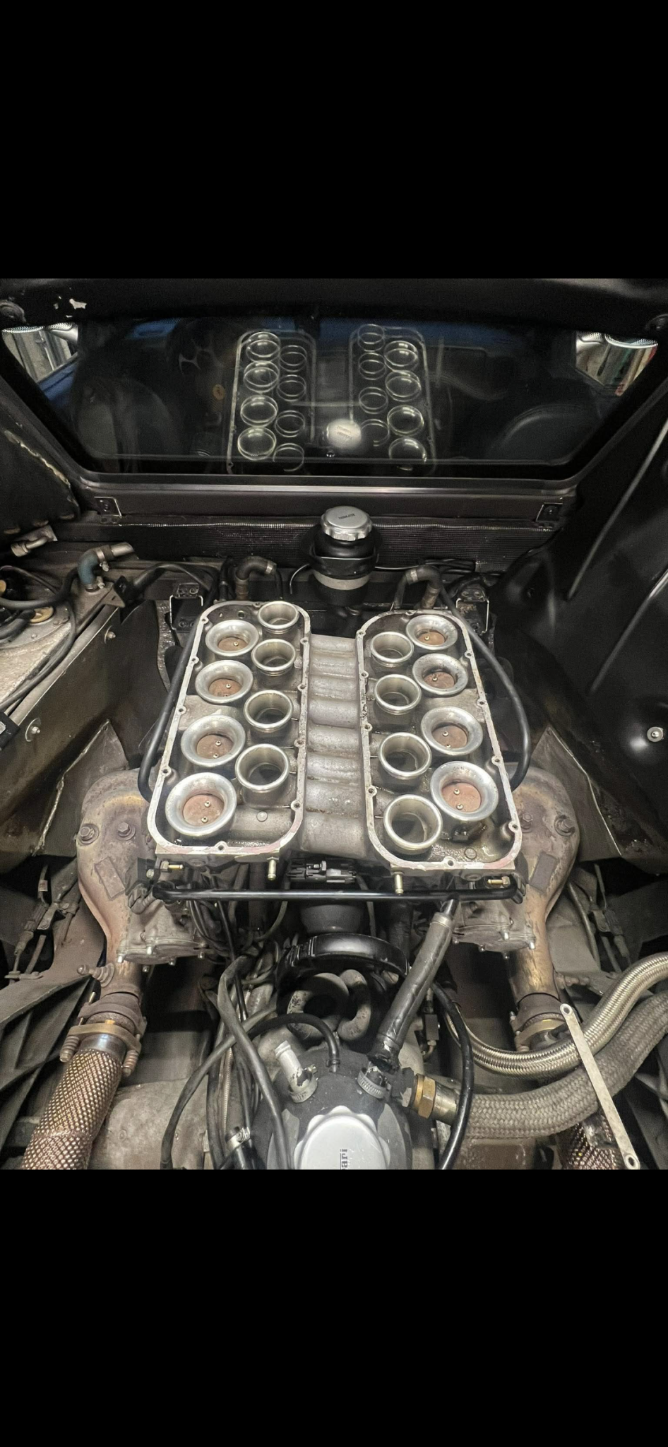

Louis360
Bon bah il y a eu des imprévus 🥲
Je n’aurai eu le temps aujourd’hui que d’enlever le collecteur d’admission et un peu d’esthétique sur les protections de cardans..
Bon au moins maintenant j’ai accès à tout.
Pas de difficultés particulières pour déposer tout ça sinon, juste un peu chiant de virer les écrous qui tiennent le câblage sous le collecteur.
Aussi ici j’ai choisi de laisser les injecteurs en place.
Louis360
Après on voit des trucs super cool quand on fait ce boulot, voir les 16 trompettes c’est déjà magnifique.
Mais ça 😍 :
3 jolies soupapes d’admission par cylindre 😍
