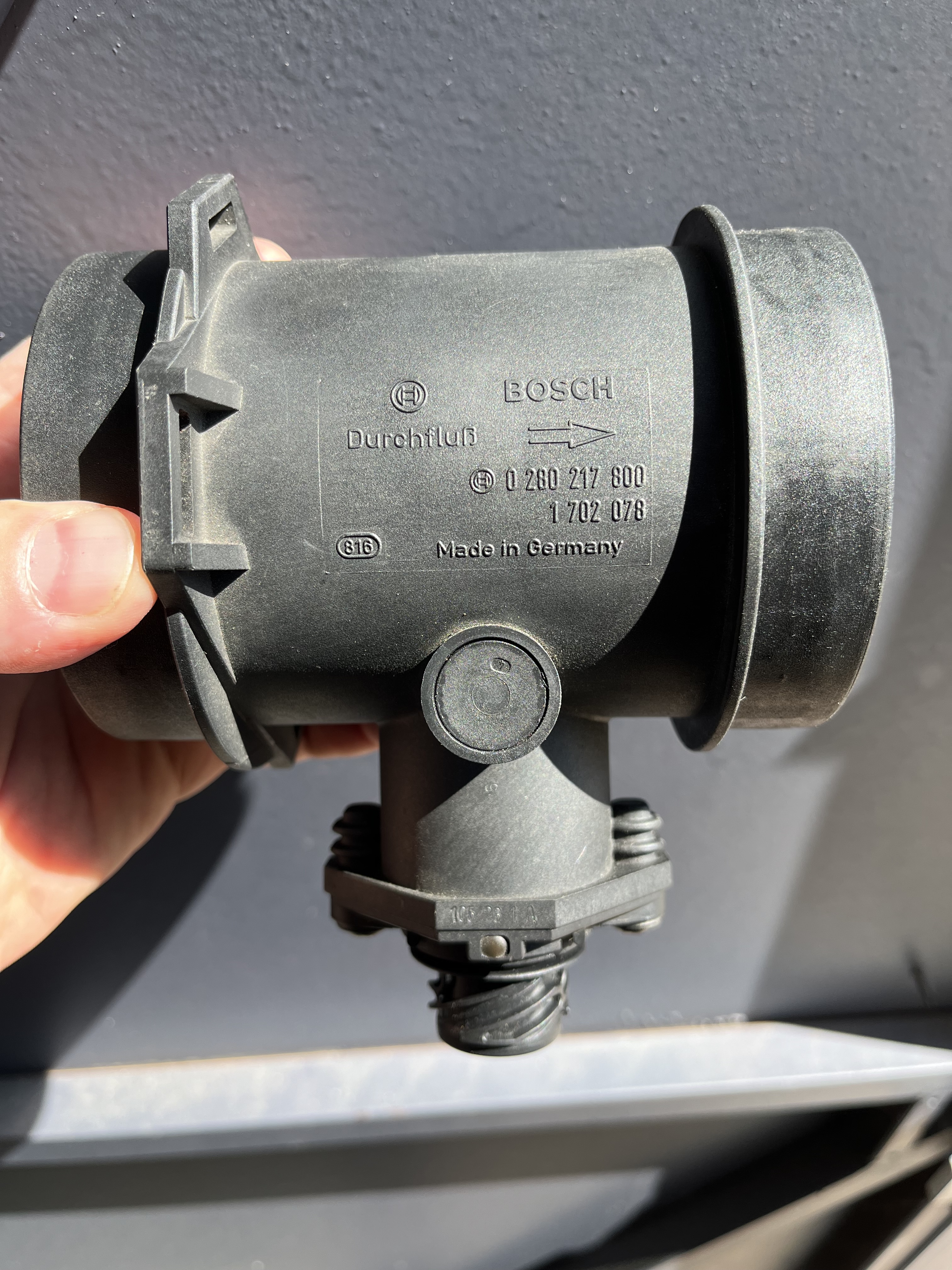

Il y a 2 heures, Mika 348 a dit :
J’ai regardé sur internet les prix.
apparemment le code Ferrari est 162397
on trouve un modèle bosch code 0280217800 à 209.28€ et un modèle Magnéti Marelli à 60.13€
c’est le bosch qui est plus fiable que le Magneti?
vu le prix, je vais pas prendre le risque d’essayer de réparer l’ancien. Je vais le changer et le garder en secours après nettoyage.
il y a aussi du Bremi - du stark - du ridex tous à peu près au prix du magneti Marelli
seul
le bosch est plus cher
merci
Franchement si j'étais toi, je commanderais le Bosch qui est monté en origine... Il a duré 30 ans... preuve de sa qualité.

Mika 348
il y a 45 minutes, Lg-360 a dit :
Il ne se fabrique plus. J’ai cherché partout et il n’existe plus.
j’ai commandé le maneti Marelli. Apparement c’est sérieux. Et s’il dure 10ans je le changerais.

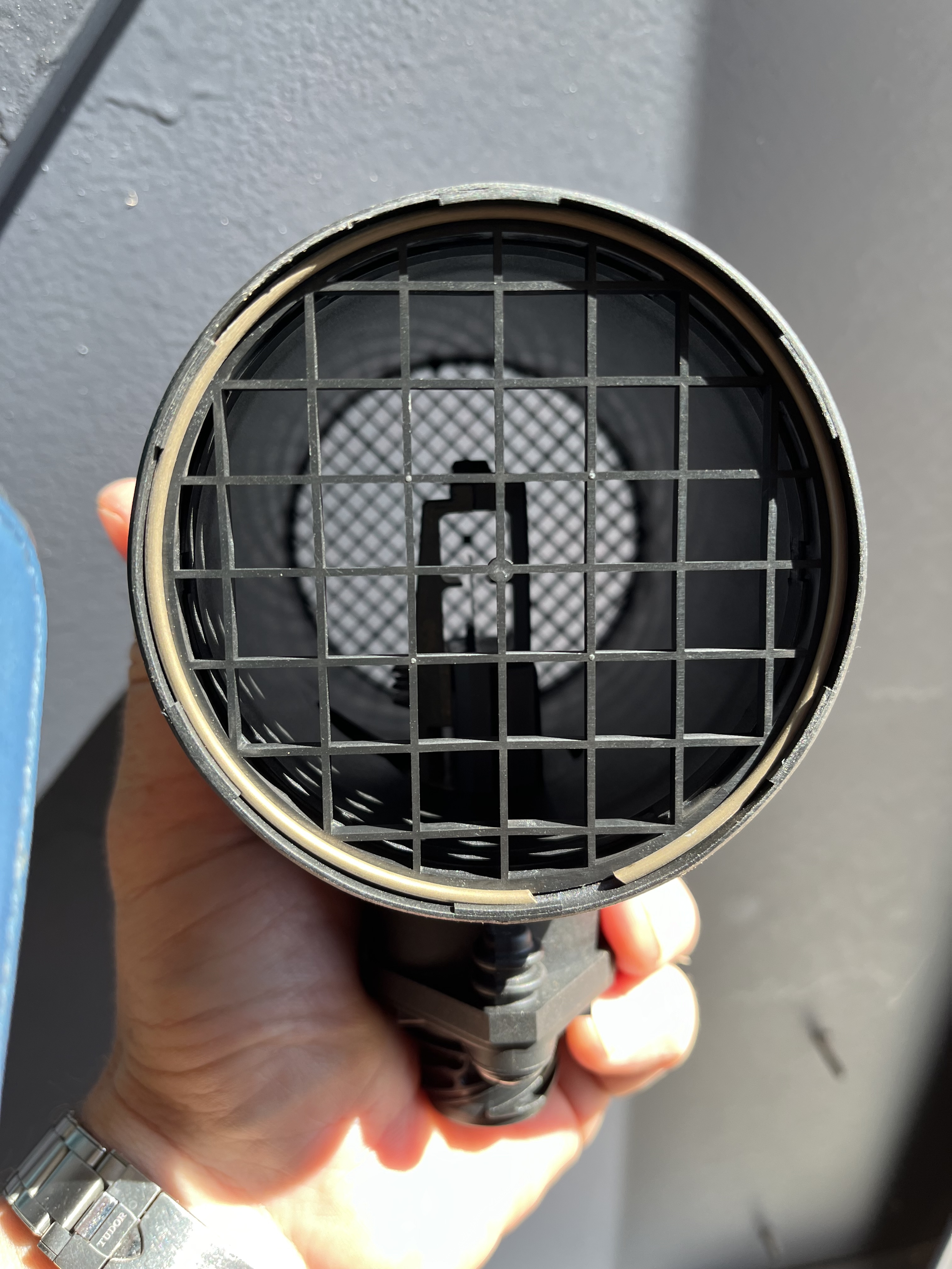

Mika 348
Rapport essai:
1/ j’ai démonter le débitmètre et je l’ai nettoyé.
il était niquel , pas une poussière.
2/ j’ai remis mon appareil diagnostic pour supprimer le défaut. Ça a bien fonctionné.
3/ je suis parti faire un essai roulage. Le Check engine était bien éteint et la voiture tournait niquel. Ça a duré 10min.
4/ j’ai senti un temps de réponse plus lent et rapidement le Check engine et revenu mettant l’auto en mode dégradé.
5/ j’ai débranché la broche du débitmètre et suis repart sur les 2 derniers km. La voiture tourne mieux bien que le voyant Check engine reste allumé.
conclusion:
le problème est clairement lié au débitmètre.
j’ai commandé le maneti marelli pour 80€ ttc port compris.
‘je ferai un retour après montage du nouveau.
merci encore pour votre aide et vos conseils.
