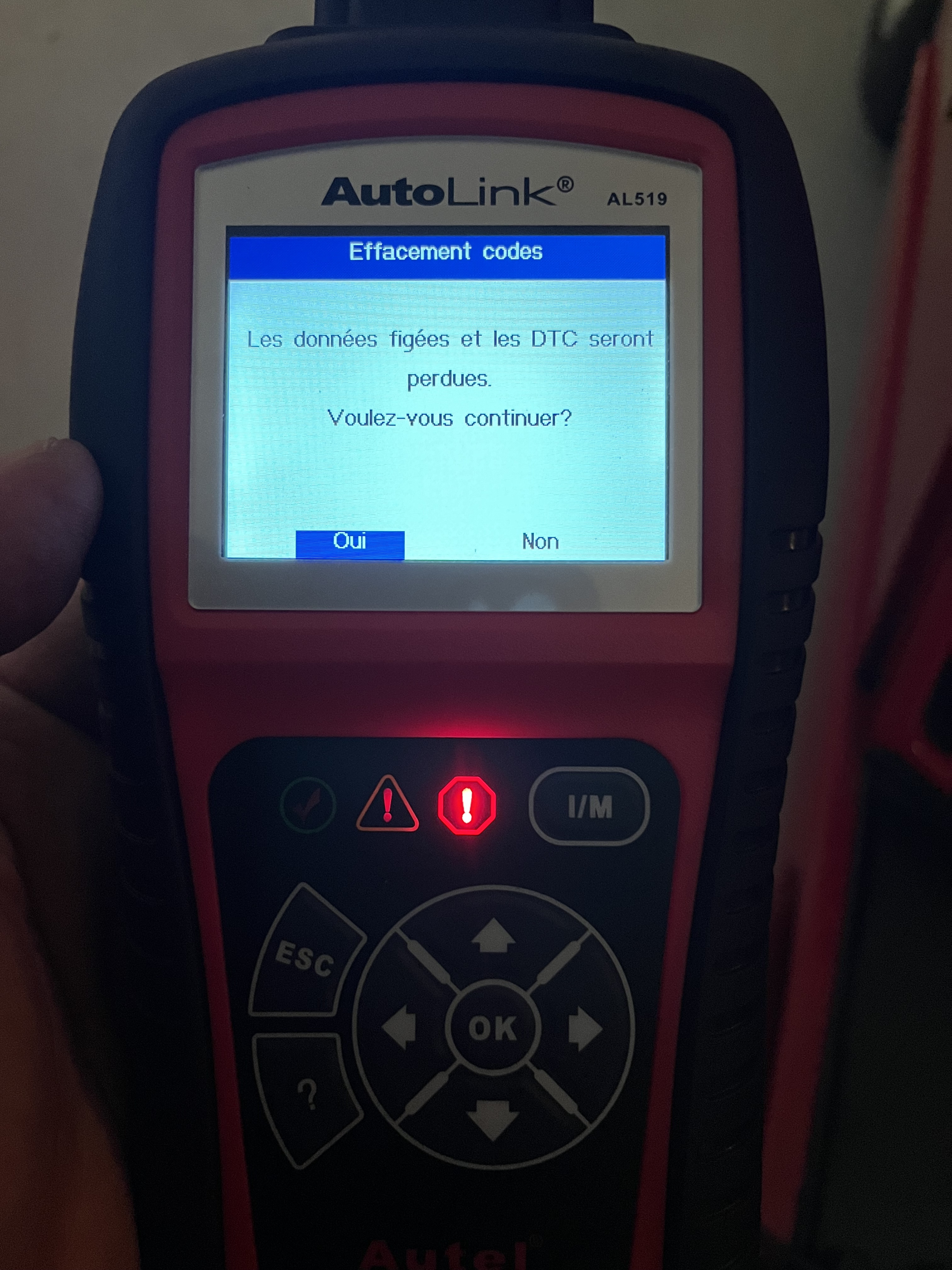

Dénouement :
j’ai reçu ce soir un débitmètre d’occasion mais d’origine pour la 355. Le fameux BOSCH qui ne se fabrique plus.
j’ai donc rebranché mon appareil DIAG  pour effacer le défaut. Puis changé le débitmètre. Je suis parti rouler 20min et RAS 😊
me voilà soulagé. 😌
quelques précisions que j’apporte à ceux qui souhaiteraient se servir plus tard de cet appareil de Diag:
La broche Diag OBD2 alimente l’appareil sans besoin externe mais pas la prise OBD 3 broches de notre 355. Il faut donc brancher les fiches noire et rouge de la prise OBD 3 broches via une batterie.
je ne sais pas pourquoi mais ça ne marche pas avec une batterie externe et câble USB. L’appareil s’allume pourtant mais il ne communique pas avec l’auto. Il faut alimenter l’appareil via les fiches noire et rouge du cordon OBD 3 broches via une batterie 12V sinon l’appareil affiche qu’il n’arrive pas à communiquer avec l’auto.
j’ai gardé le Magnetti Marelli que j’avais commandé et reçu mais au ralenti, avant effacement du défaut, le ralenti de l’auto n’était pas du tout le même qu’avec le Bosch. Avec le Magnetti, le ralenti oscillait. Pas avec le bosch.
j'ai donc mis le Magnetti en réserve et remis un bosch d’occasion.
histoire fini
du moins j’espère 🤞

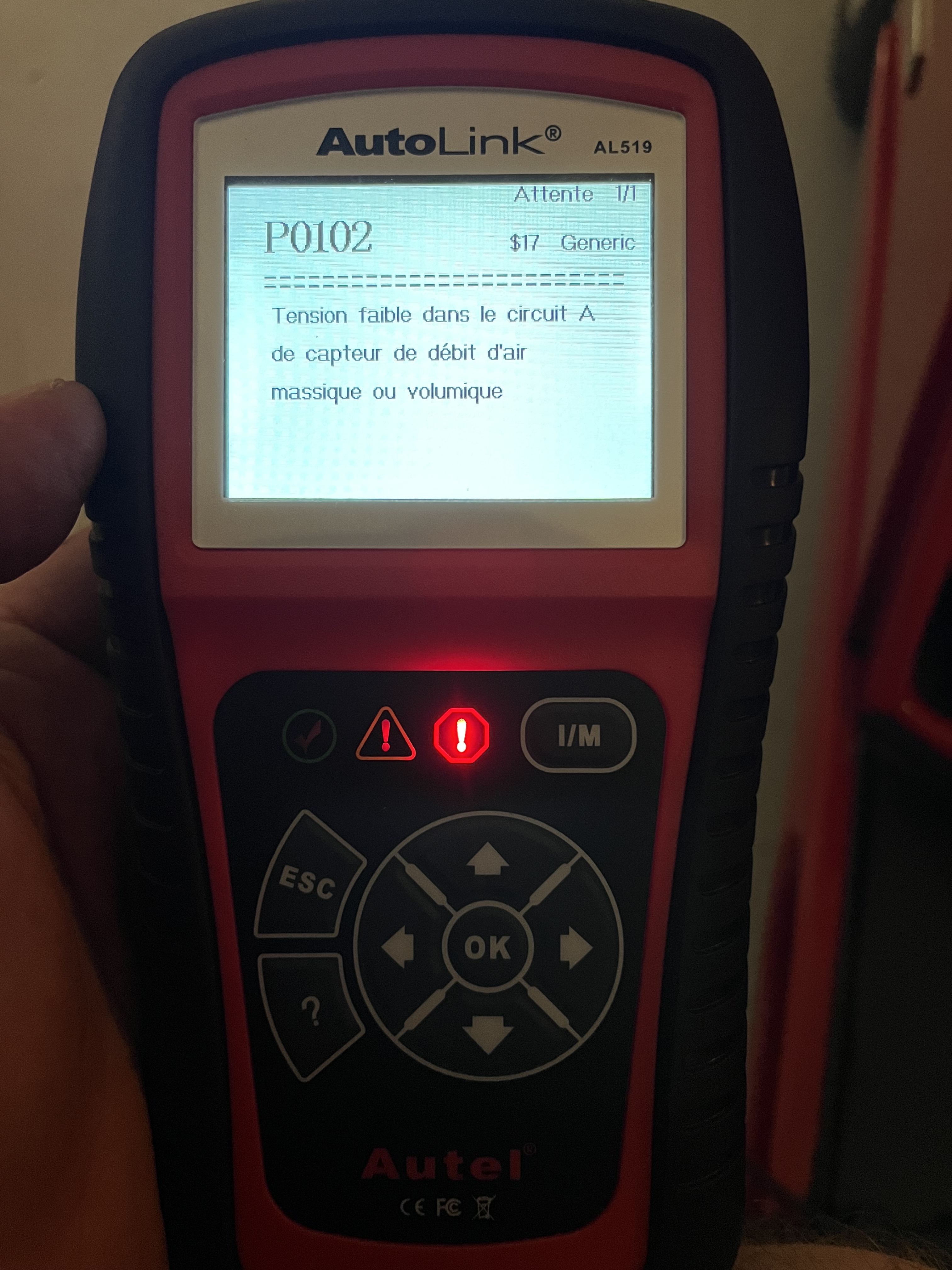

Fausse joie 🥲
Bien qu’aimant fait 30min de roulage sans soucis il y a une semaine , ce jour et des l’allumage de l’auto. Le voyant shek engine c’est allumé.
j’ai remis mon appareil de diag qui a annoncé le même défaut que la fois précédente. J’ai à nouveau écrasé le défaut.
des l’allumage suivant et bien que le voyant soit éteint, je sens bien qu’il y a un problème. Un temps de réponse plus lent sur les tours moteurs en célébrer à bas régime (mois de 3000tr) elle manque de caler si j’accélère pas franchement.
‘avez vous une idée, là je suis perdu car tout le monde semblait unanime sur la panne liée au débitmètre d’air.
j’ai ouvert les 2 filtre à air qui sont neuf (2ans)
‘aucun soucis.
est ce que ça peut être une arrivée d’air vers la boîte à air donc en amont du débitmètre et des 2 boîtes à air qui seraient bouchées ou déboîtées de leur logement ? Cela pourrait expliquer pourquoi il y a une faible arrivée d’air à la voiture?
merci à vous 🙏

Non c’est pas ça.
le défaut revient alors que le débitmètre est changé.
je vois que 3 hypothèses:
1/ c’était pas un défaut du débitmètre
 2/ mon appareil de Diag n’arrive pas à effacer le défaut de l’auto et il revient
3/ c’est un défaut électrique entre la broche de débitmètre et la gestion de l’auto.

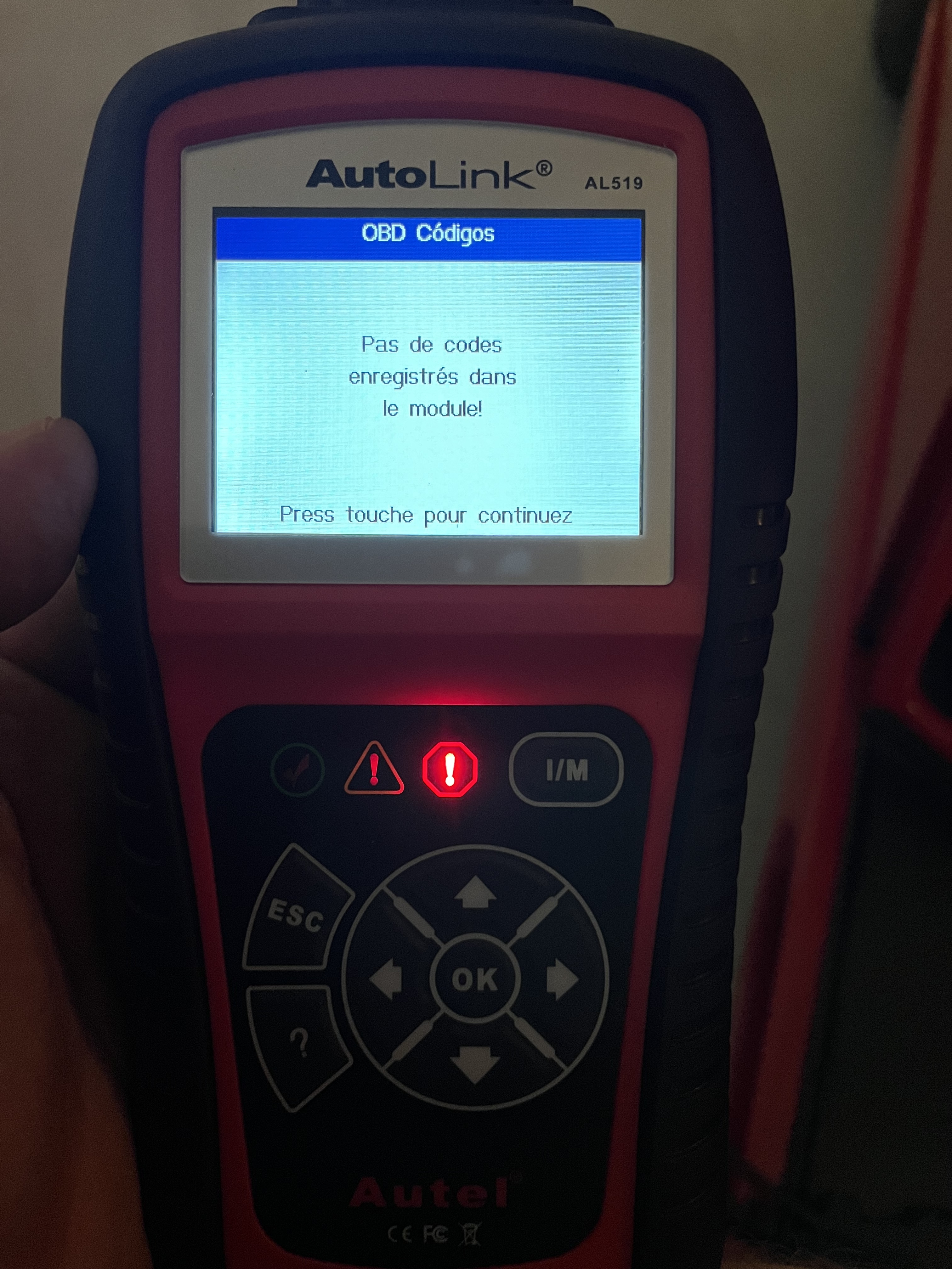

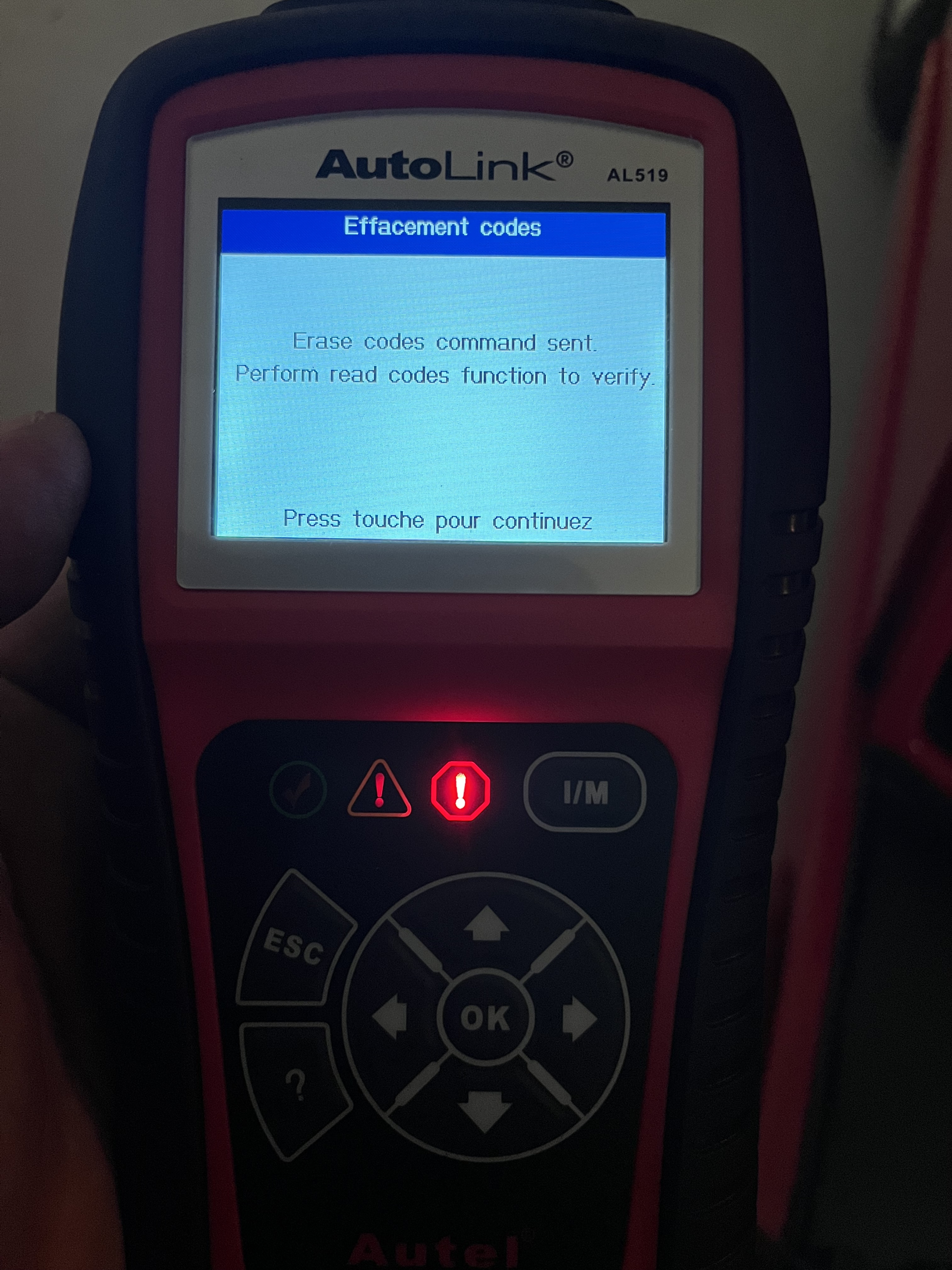

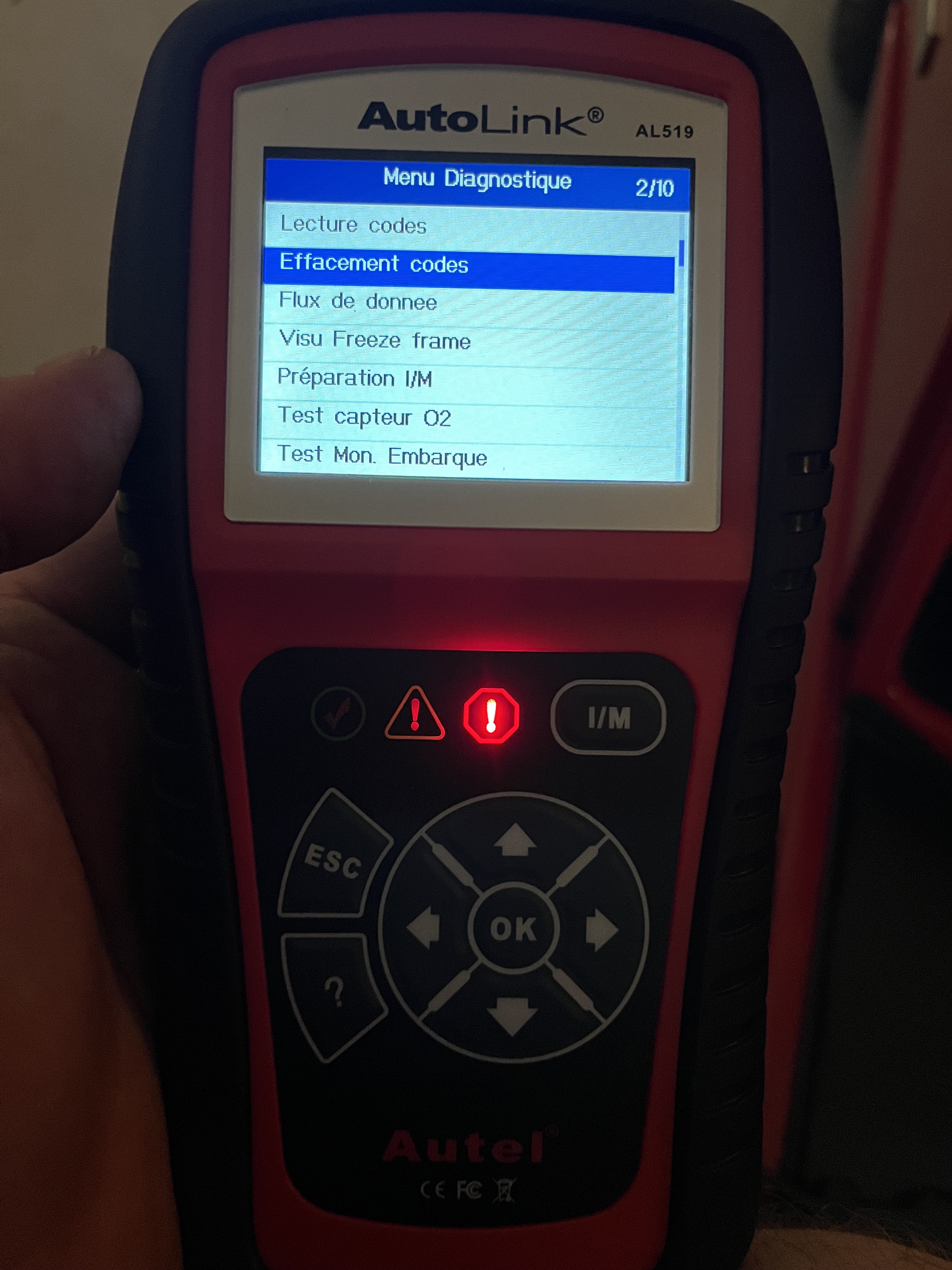

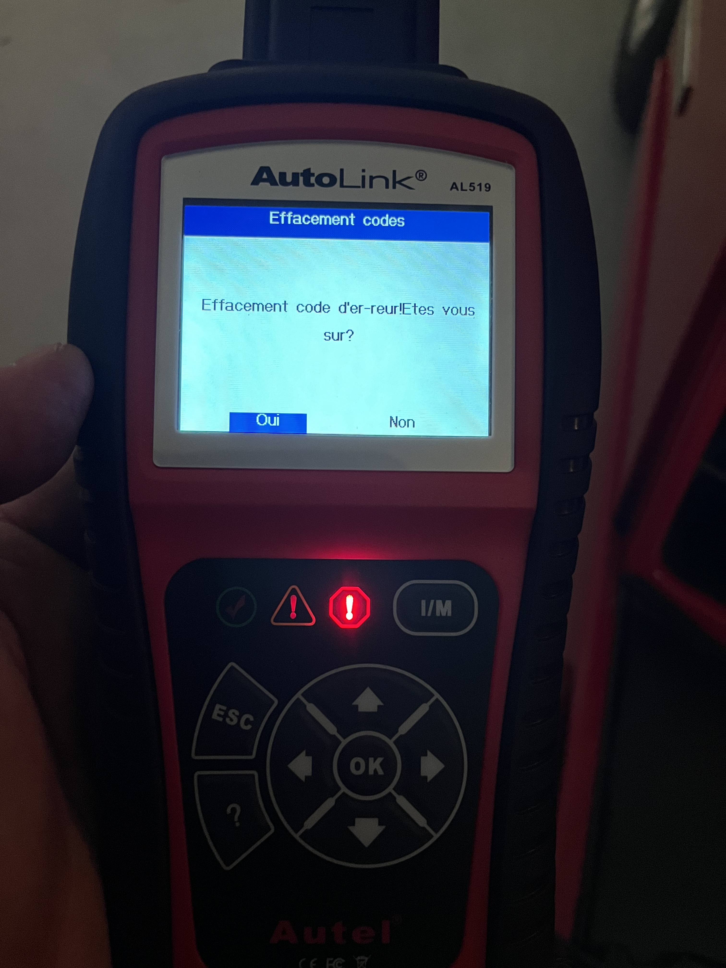

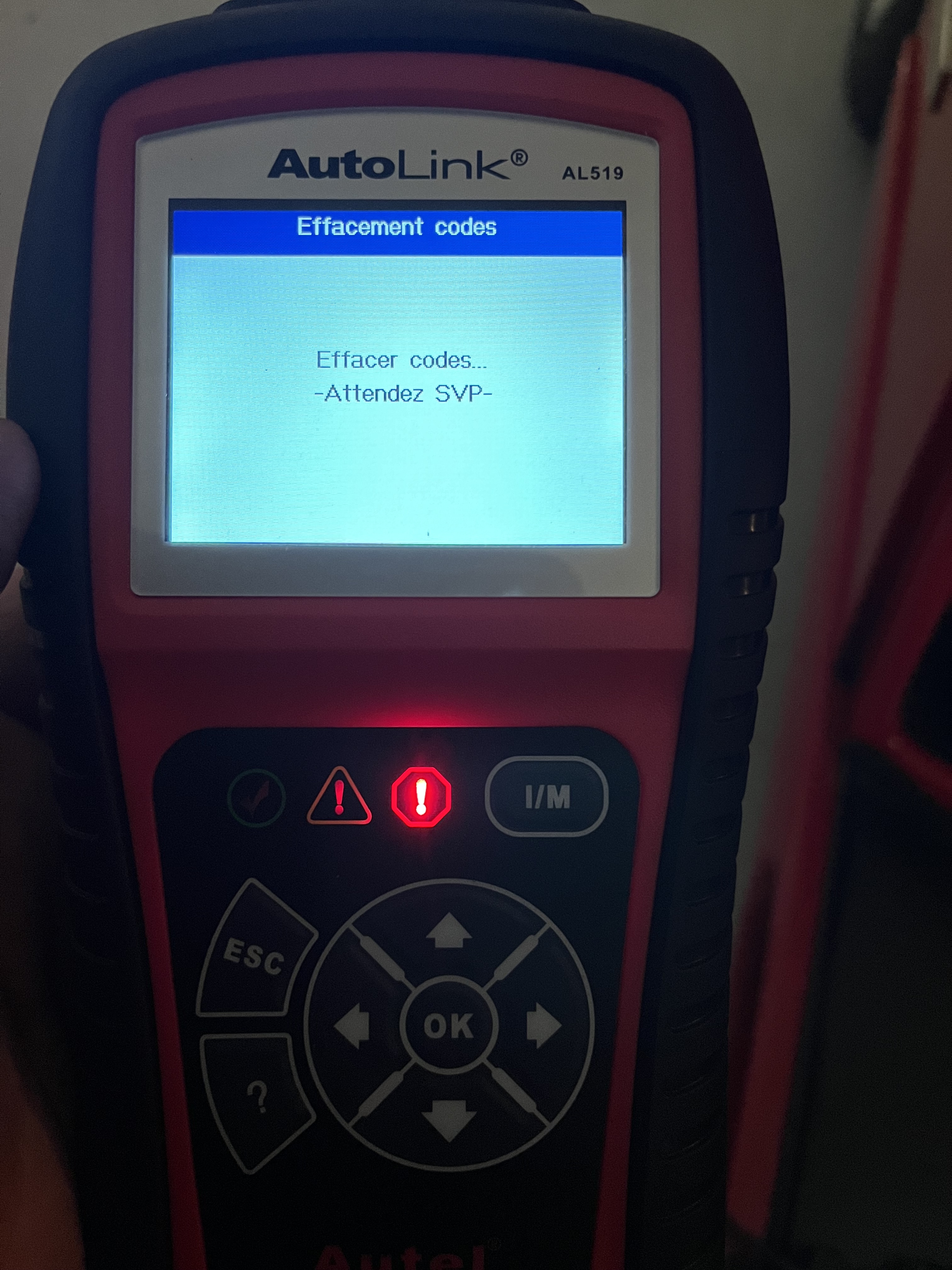

je pense avoir bien procéder:
ci dessous les photos étapes par étapes de l’appareil de diag pour lire puis effacer le defaut
fab137
sur une gestion moteur , avoir 1 ou 10 defauts enregistré n'engendre aucune problème de fonctionnement si tous les élements électrique et mécanique sont en ordre de fonctionnement ok
un débimètre HS n'occasionne pas de dysfontionnement moteur, souvent c'est un manque de puissance ou admettons une irrégularité du régime d'où le faite du controle en débranchant qui donne une mesure moyenne au calculateur permettant de fonctionner en mode secours.
le débimètre remonte en défaut car l'élément ou la cause lui donne une mauvaise indication par exemple un cylindre avec zéro compression modifie d'aspiration d'air et donc la mesure d'air est erroné par rapport à la consigne en fonctionnement normal.
il fonctionne mg/coup , tu divise ta cylindré par le nombre de cylindre et en mesure paramètre au ralenti tu retrouve cette valeur quand tous fonctionne ( valeur toujours inférieur)
dans les années 90 les plage d'erreurs sont large et c'est que du théorique
je pense que soit tu as un réel problème de débimètre, de cosses, fils entre débimètre et calculateur )
soit tu pourrai avoir une prise d'air sur le collecteur d'admission par exemple, un organe mécanique faisant que le débimètre est hors plage
on voit également des décalages faible de distribution coté admission qui occasionne et une remonté de défaut débimètre mais j'ai du mal à croire que dans les années 90 cela soit possible
