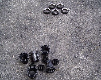

J' ai refais tout les plastiques collant sur la mienne (interrupteur, boitier de commande de clim, aérateur, cendrier...) il y a quelques mois, une bonne journée de travail mais le résultat en vaut le coup.
Quand on vous dit que certaines pièces deviennent collantes !  ::)
Polystrate
Pour la 456, le DECAPFOUR marche très bien. Bien mieux que les différents solvants que j'ai essayé et ça n'attaque pas les plastiques. Puis j'ai repeints en noir (noir semi- glossy de chez Norauto) sans poncer. Très beau rendu et surtout ça ne colle plus et ne salit plus les cuirs et les habits.

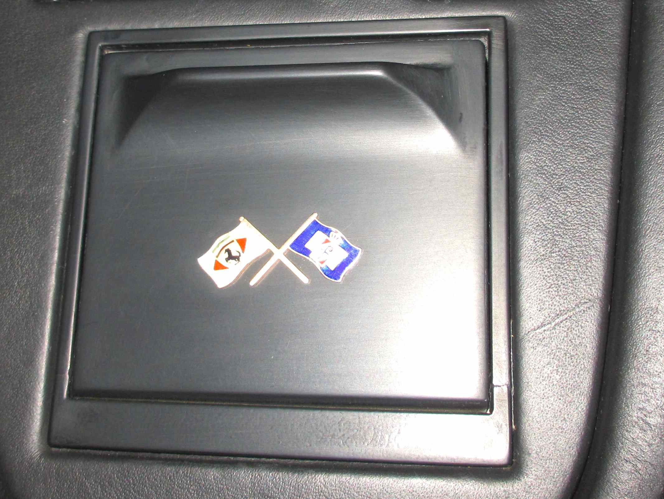

Bonsoir,
comme promis, voici mon cendrier "travaillé" afin de retrouver un aspect mat
Qu'en pensez vous?
A.
philippe 512
Beau résultat , bravo !
Bin , tu vois t es pas couche , ok je sors  ;)
AlexG
hehe! oui, j'en ai bavé.. au départ, c'était pour préparer la couche de peinture, puis je me suis dit que c'était en fait inutile ;)

Superbe résultat as tu une photo avant stp
Il ressemblait a la plaque des warnings
AlexG
