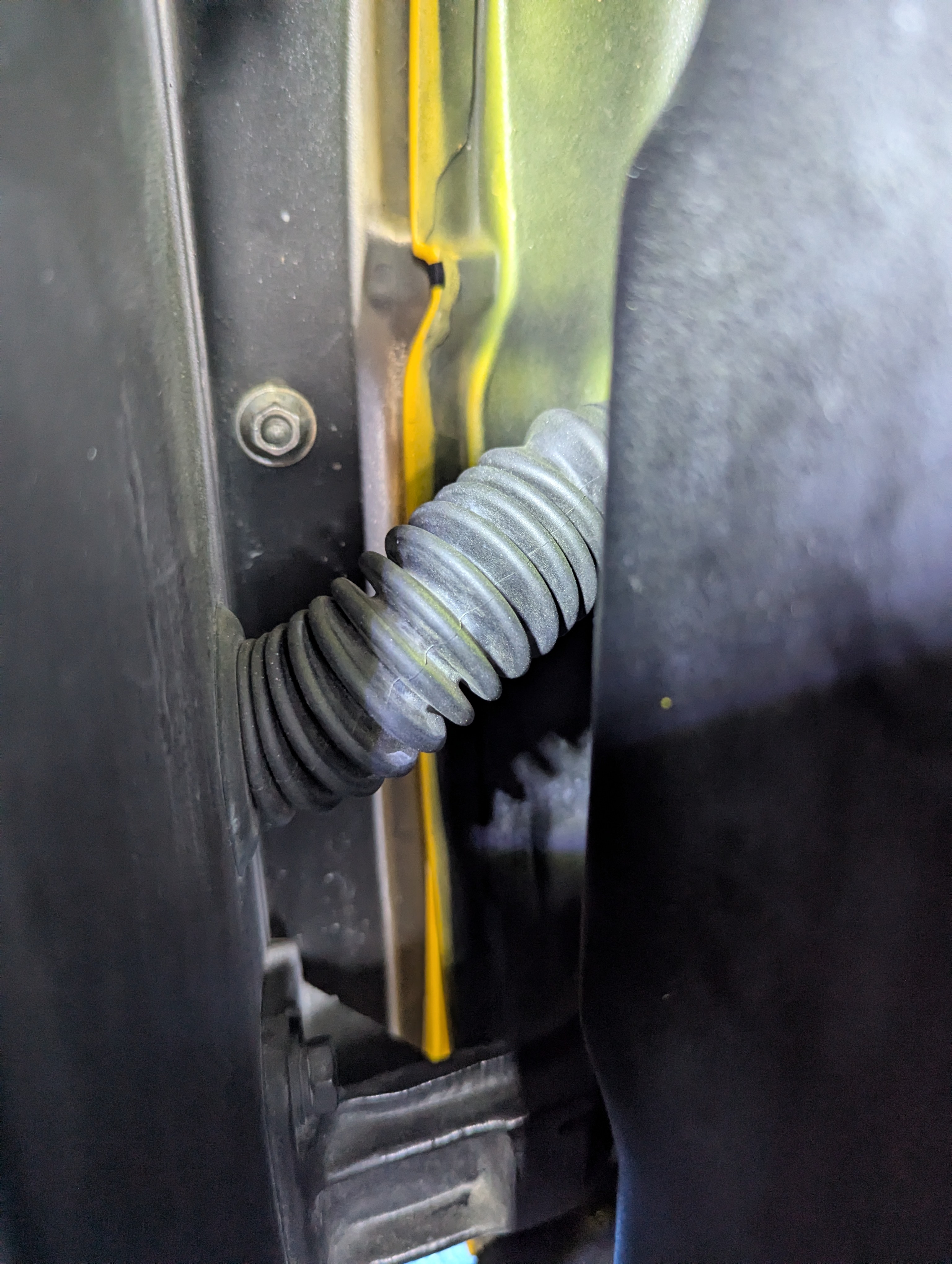

Après une petite sortie aujourd'hui je me suis rendu compte avoir perdu le réglage rétroviseurs côté gauche .
Rien au niveau fusibles .

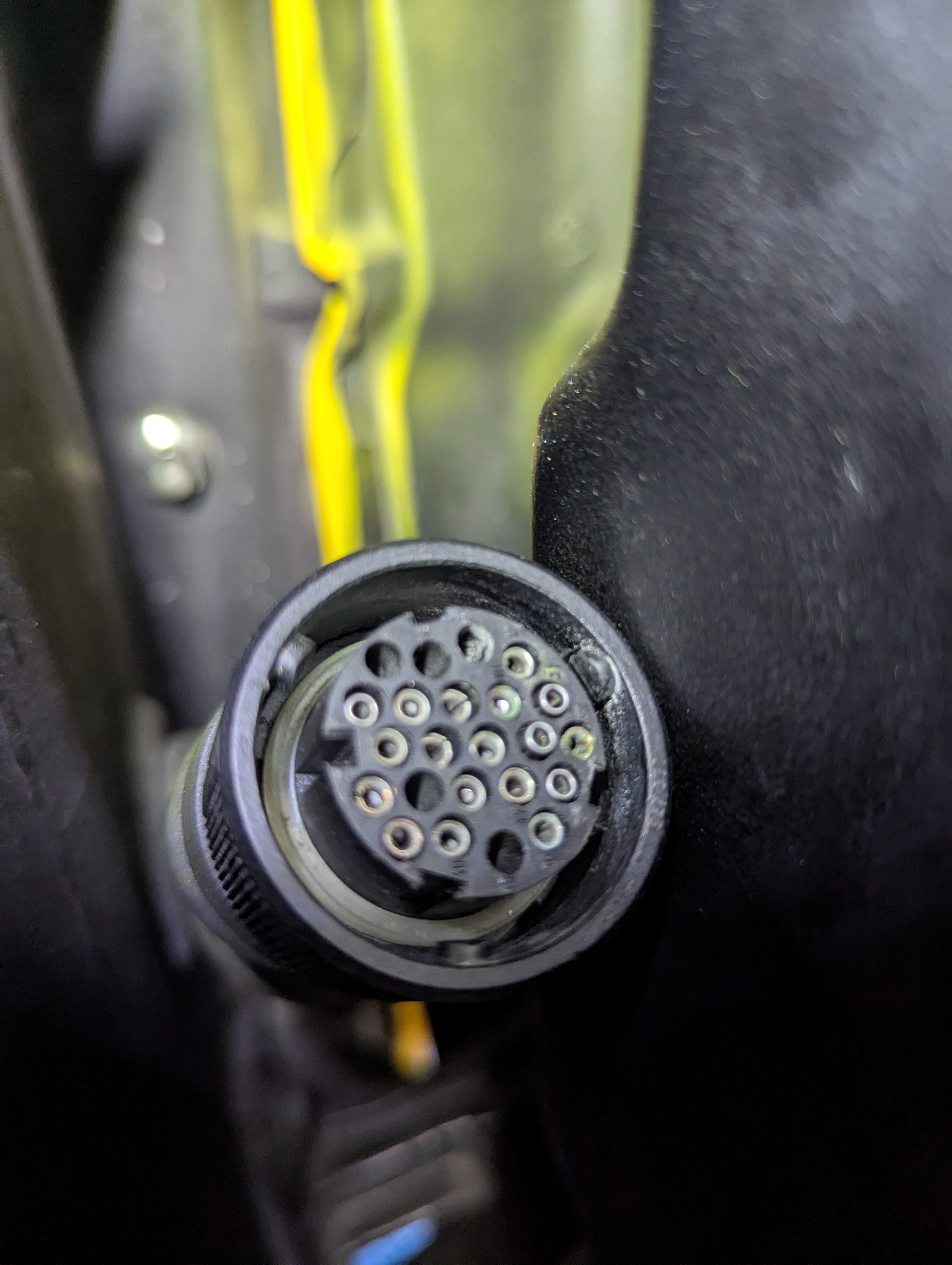

Par contre quand j'ai démonté la fiche de connection porte/ caisse côté conducteur et bien c'était pas terrible ...j'ai 2 fils de cassés et débranchés et le reste pas joli joli ( d'origine)
Et dans la manipulation j'ai perdu la vitre électrique côté conducteur.
Auriez vous les couleurs et numéros de  fils qui correspondent à la fiche ? Je n'ai rien trouvé sur le net ( il y a des numéros à côté de chaque branchement )
Si vous avez des infos ou de la doc je suis preneur.
Je vais acheter des fiches identiques pour refaire les branchements proprement .
Merci à tous
Ted

Tu as tout ici :
pour les codes couleur, il faut te reporter au Workshop manuel de ta 348. Si tu ne l'as pas, il est très facile de le trouver sur le net.
Bon courage !

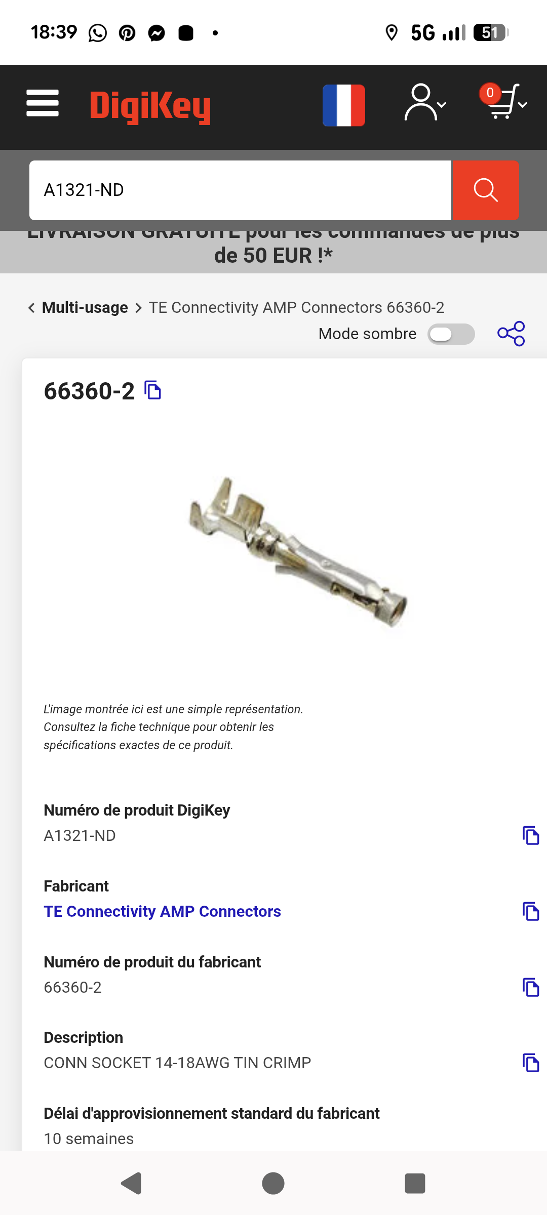

J'ai commandé de quoi refaire cela
Ça va pas être évident car très peu de place
Merci encore
