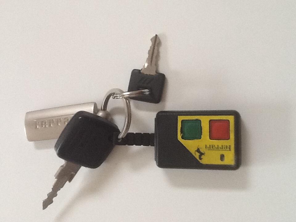

Skamat81 11 Signaler ce message Posté(e) le 12 mai 2014 Bonsoir à tous Moi sur ma 2.7 la télécommande à 2 boutons et g ai une petite clef pour couper l alarme Citer Partager ce message Lien à poster Partager sur d’autres sites
alex 27 Signaler ce message Posté(e) le 12 mai 2014 Merci bien pour ta réponse ! Si je comprends bien :- la grosse clef pour démarrer le véhciule- la petite clef pour couper ou mettre l'alarme- la telecommande pour ouvrir (bouton vert) ou fermer (bouton rouge) les portes c'est bien ca ???Peux tu me dire si ca fait bip quand tu ouvres ou fermes les portes ? Citer Partager ce message Lien à poster Partager sur d’autres sites
Skamat81 11 Signaler ce message Posté(e) le 13 mai 2014 Bonjour alex Non ça fait pas bip quand tu ferme et tu ouvres les portesLa télécommande c pour mettre l alarme aussiEt la petite clef c pour désactiver l alarme Citer Partager ce message Lien à poster Partager sur d’autres sites
alex 27 Signaler ce message Posté(e) le 13 mai 2014 Merci encore.Vu que je n'ai (plus?) pas d'alarme d'origine, il me semble que cela va être compliqué pour moi d'ajouter une télécommande d'origine (idéalement type 5.2) sur ma 2.7 pour ouvrir et fermer les portes.Si quelqu'un sait comment faire... je suis prêt à tout entendre Citer Partager ce message Lien à poster Partager sur d’autres sites
