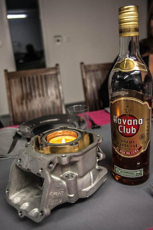

Tiens, en terme d'éclairage compliqué : la bougie sous un éclairage néon !!!!!

Johann
un cylindre du kart de ton fils ?
moi j'ai des presse-papiers en chemise/piston d'Alfa GTV6, si t'en veux un ;)
