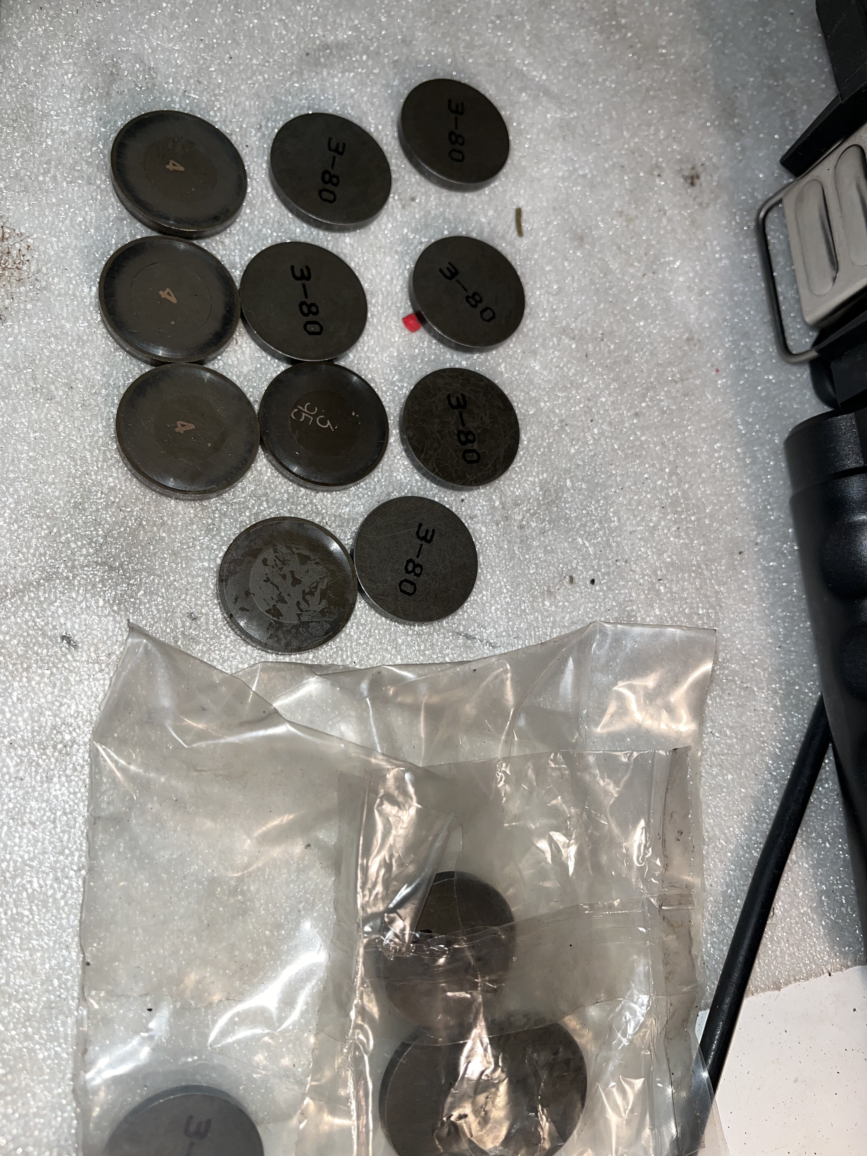

Il reste ça : diamètre 29, épaisseur de 3,7 à 4 (ci-joint une photo)
