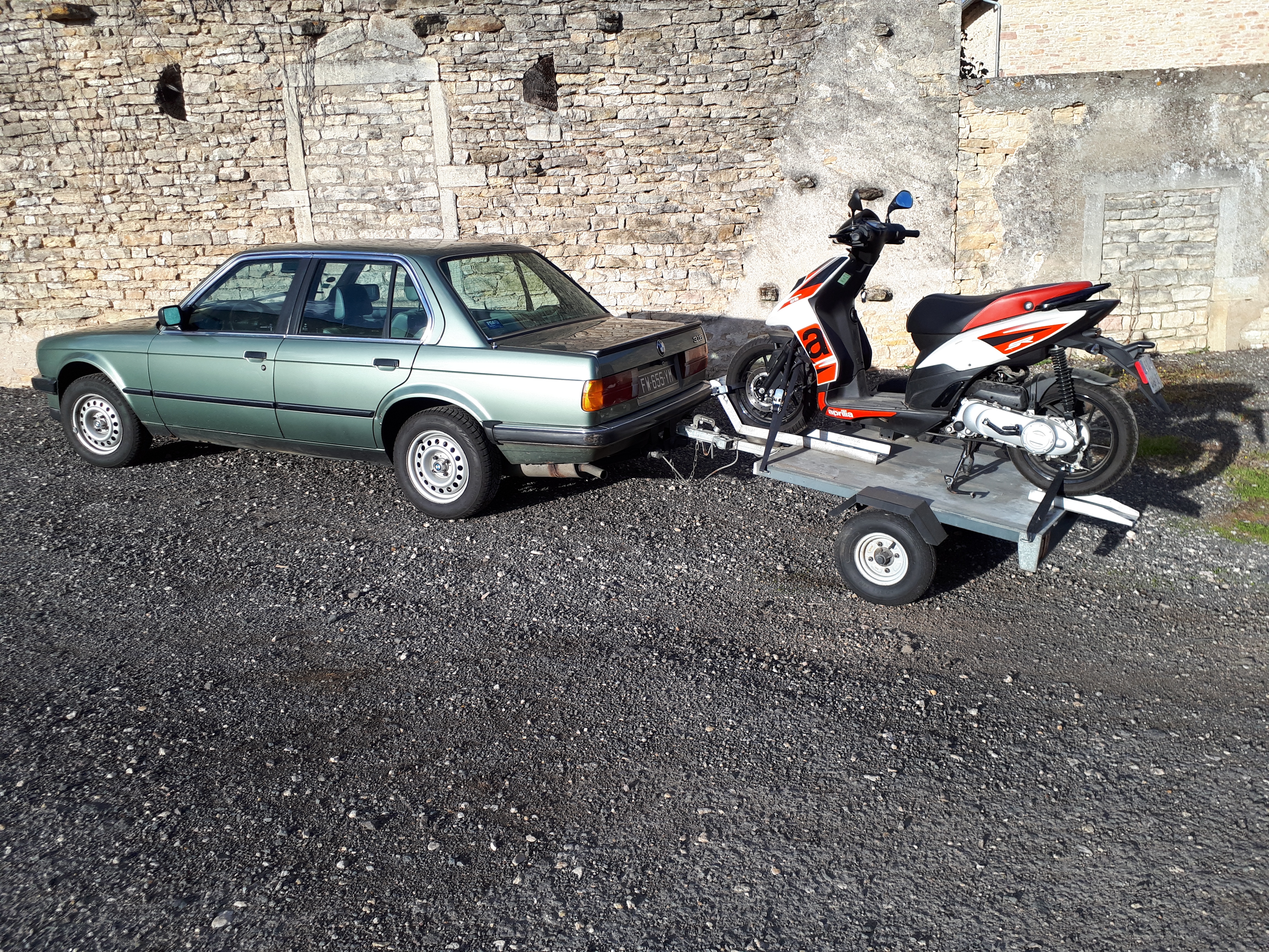

moe 201 Signaler ce message Posté(e) le 2 février Salut à tous. J'ai un souci de corrosion sur ma BMW E30 (donc un peu hors sujet, mais après tout, ça pourrait s'appliquer à une Ferrari, pas en alu, certes, mais quand même...) Le bas d'une aile est tout percé et mon contrôleur (enfin, mon "ex" depuis 10mn !) me la refuse pour le défaut 6.2.1.a.2 "Panneau ou élément mal fixé ou endommagé susceptible de provoquer des blessures" L'instruction technique qui définit ce que cela recouvre , précise : "Cassure, déformation, déchirure, corrosion ou anomalie de fixation d’un élément provoquant ou pouvant provoquer une saillie" Je considère que le "provoquant ou pouvant provoquer une saillie" s'applique à tout (cassure, déformation, déchirure, corrosion et anomalie de fixation) alors que lui considère que ça ne s'applique qu'à "anomalie de fixation d'un élément" et donc que dès qu'il y a corrosion perforante, c'est refus. Ma voiture ne présente aucun risque puisqu'aucun élément n'est en "saillie" (il manque plutôt de la matière !). Pensez-vous que ma voiture doive être refusée pour cela ? (PS: la caisse n'est absolument pas touchée: je remets une aile et ç'est bon). Merci pour votre aide. Citer Partager ce message Lien à poster Partager sur d’autres sites

moe 201 Signaler ce message Posté(e) le 2 février Un monstre de puissance 🙂 Citer Partager ce message Lien à poster Partager sur d’autres sites
D@vid 115 Signaler ce message Posté(e) le 2 février Oui bien sûr 🙄 J’ai une 325i cabriolet… 1 Citer Partager ce message Lien à poster Partager sur d’autres sites
